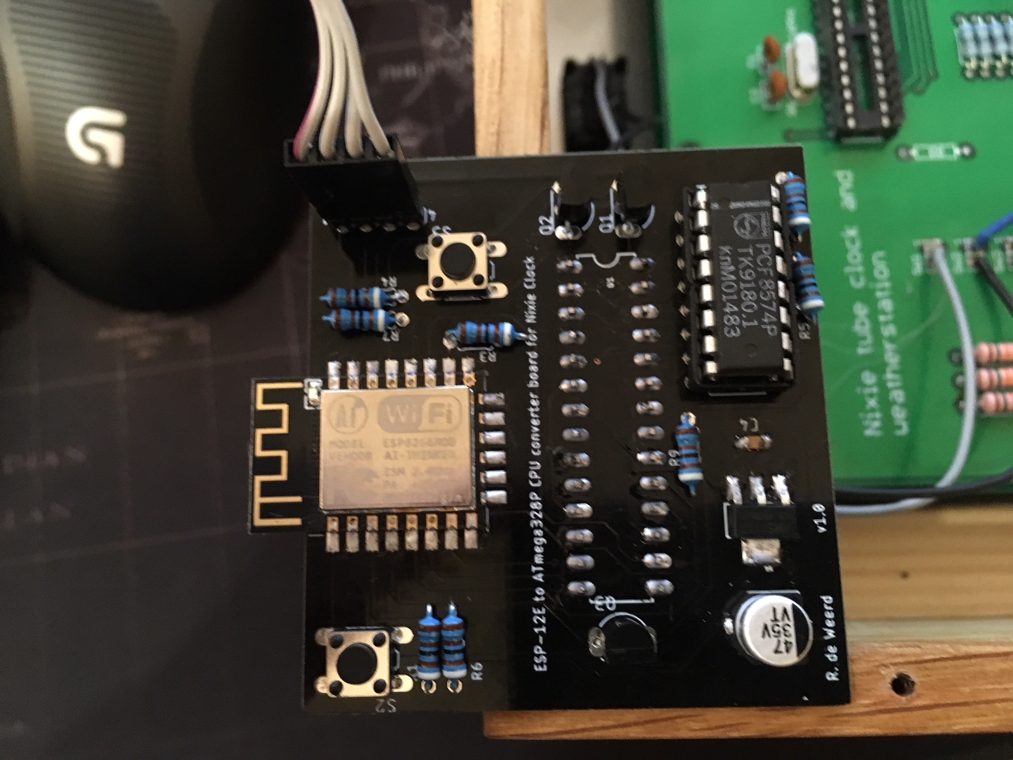

Toch maar even mijn laatste hobby projectje showen.
Ik heb tot afgelopen jaar veel gedaan met arduino's en de atmel microcontrollers. Afgelopen jaar ben ik voor veel kleine hobby projectjes overgestapt op de ESP8266 varianten, ze hebben minder IO maar wel ingebouwde wifi en veel meer storage. Ook kan je deze met de Arduino IDE tegenwoordig goed programmeren.
Ik heb ooit een klok en weerstation gebouwd op basis van nixie buisjes en de ATMega328:
Afbeeldingslocatie: https://tweakers.net/ext/f/tEhu1Fgm48FEscSoGvxHAFP6/full.jpg
De klok heeft een aantal min puntjes, hij is onderandere gebasseerd op een DS1307 RTC waardoor deze na een tijdje wel een beetje uit de pas liep. Ook is de 433MHz temperatuur sensor overleden en dit type is tegenwoordig slecht te vinden.
De hoogspannings voeding was overleden en omdat ik die aan het vervangen was lag hij open op mijn werkbank naast een aantal ESP bordjes. Toen kreeg ik het lumineuze idee om de ATMega te vervangen door een ESP. Het liefste met een plug en play oplossing waardoor ik niet de gehele PCB moest vervangen.
Het is wel een beetje lastig, de ESP loopt op 3.3V en mijn oude PCB was volledig op 5V gebasseerd (en 180V voor de buizen). Ook zit er nog een BMP085 op het bord die ik graag zou willen gebruiken.
Ik heb toen dit kleine PCBtje ontworpen:
Afbeeldingslocatie: https://tweakers.net/ext/f/lxJrhkqJSJu9DiniS7X3pIzs/full.jpg
Ik gebruik een 3 tal 2N7000 FETs als level converters, 1 voor de PWM output en 2 voor de I2C bus.
Verder heb ik op de I2C bus een PCF8574 geplaatst voor de extra outputs, hier had ik toch nog een stapeltje van liggen. Ook zit er een 3,3V regulator op voor de spanning.
Aan de onderzijde van de print zitten twee 14 polige pinheaders in de steekmaat van dill 28, deze kunnen zo in de socket van de atmel geprikt worden.

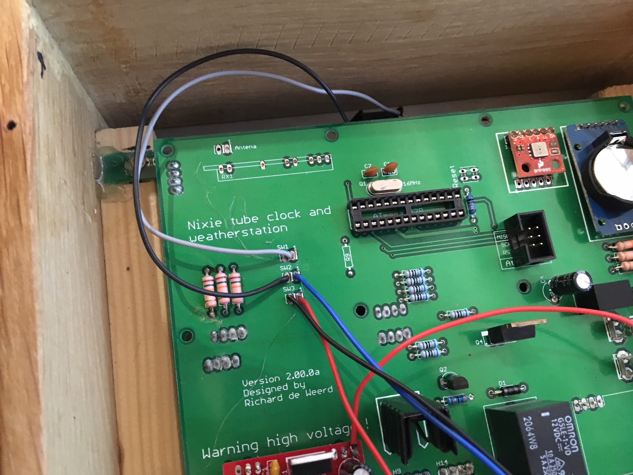

Atmel er uit:
Afbeeldingslocatie: https://tweakers.net/ext/f/yhvURxNLQwiM9ZsIYqqcvo8z/full.jpg

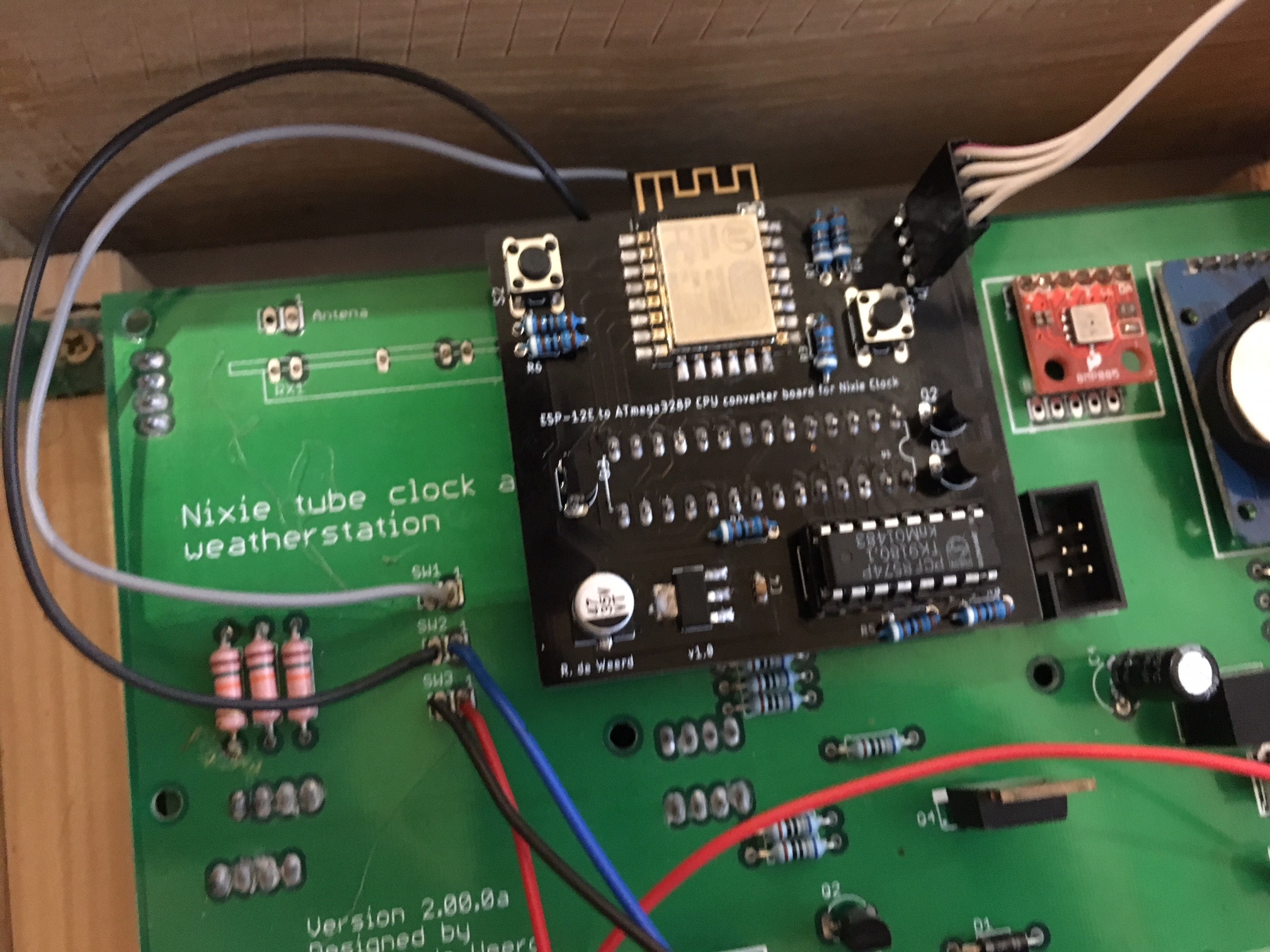

ESP er in:
Afbeeldingslocatie: https://tweakers.net/ext/f/FcJ1ym6lFzKLrLl047l13izz/full.jpg
Ik ben de code nog aan het afschrijven, je ziet de seriele programmer header nog zitten, maar ik heb een nixie clock die continue een NTP sync heeft :D

Vet! Geniaal idee ook om de ESP te retrofitten :D

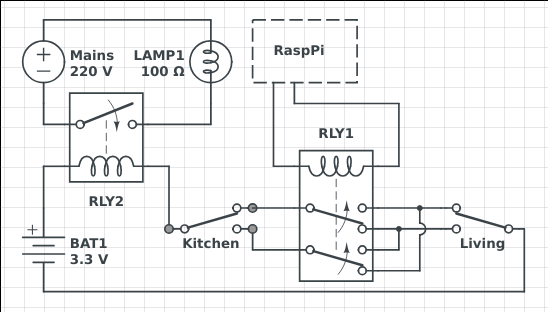

Met de hitte vandaag beetje aan het denken geweest over home automation.
Is het zinvol om 2 aparte (220v en 3.3v) circuit te leggen voor een nieuw bouw smarthome?
Waarbij de 3.3v middels relais de 220v schakelt. Ik zit met het (stomme? 7(8)7 ) idee vast in mijn hoofd en denk (misschien onterecht) dat dit goedkoper en makkelijker is. Omdat je dan o.a minder draad en gleuven nodig hebt.
In dit voorbeeld wil ik 2 wisselschakelaars voor de keuken lamp; 1 in woonkamer, 1 bij de achterdeur.
Daarnaast moet het ook met home-automation worden bediend. Maar de schakelaars moeten blijven werken als de 'smart' functie wegvalt.
Is dit een goede oplossing? Tips en verbeteringen zijn welkom. En als het helemaal een stom idee is hoor ik het graag!

Waarom doe je RE2 niet met een Solid stae relais? dat verhoogd de levensduur en verlaagd ook nog eens de benodigde stroon tov een relais.
Ik zie dat je een hotelschakeling wilt waar 1 van de schakelaars door een RPi gedaan wordt. Wat is de bedoeling? de boel overulen of daarmee ook iets aan of uit zetten? In het geval van een geautomatiseerde verlichting, oet je dan ook geen terugkoppeling hebben of de lamp aan of uit staat om een verkeerde functie te voorkomen?

Takkie schreef op zondag 5 augustus 2018 @ 19:47:
Persoonlijk zou ik voor iets a la sonoff gaan wat zowel met knop als met mqtt (met bijv Tasmota firmware). Hoef je geen aparte bedrading aan te leggen en ben je flexibel in besturing. Je hebt een rpi in je schema, dus ik neem aan dat je daar een home automation pakket zoals domotocz of pimatic op gaat zetten, of met node-red gaat automatiseren?
