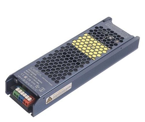

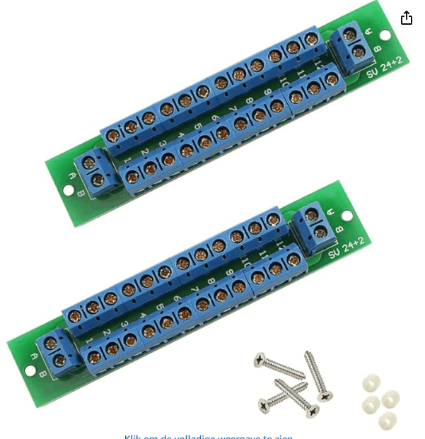

@Terror Goed dat je dan voor 24V gaat! Gewoon single color? Enkele controller?
Omdat 300W+ aan led heeeel veel is neem ik aan dat ze gros van de tijd gedimd staan. Dan is een 350W voeding wel prima.
Zelf zou ik die verdeelstrips lekker dumpen en solderen of een Wago pakken. Daar zou ik stuk meer vertrouwen in hebben voor het vermogen.
Maar 27 secties naar één punt is wel heel veel. Niet zo zeer voor het vermogen maar dat gaat echt lastig netjes te houden zijn. Gaat dus om een kast? Dan zou ik zelf kijken of je toch niet iets meer gewoon van strip naar strip kunt doorlussen.
Als je dunner naar de strips gaat, wat dus op zich wel kan, zou ik het wel lager afzekeren. Vanaf de voeding zou ik minimaal 2,5qmm pakken.

Als je strip met doorlussen te lang wordt ga je verschil in helderheid van begin tot eind merken. Losse secties direct aan de voeding werkt beter en kan je ook overal dunne bekabeling gebruiken.

Septillion
Door lussen kan ook aan het begin van de strip en hoeft niet met alles natuurlijk. Maar 27 secties is heel veel om zo bij elkaar te laten komen. Zou ik dat een stuk decentrale doen. Bijvoorbeeld in 6 delen, elk op 1,5/2,5qmm en die elk op 3A zekeren ofzo. En dan lokaal splitsen naar 4/5 secties met 0,5/0,75qmm.
Daarnaast dus geen fan om een 15A voeding gewoon naar 0,5qmm te brengen.

Gaat om billy bookcases. Ben idd voornemens om te solderen / wago's te pakken. Single color helder wit moet de verlichting worden.
Grappig tegenstrijdige reacties :) Ik lees her en der dat je met 24V tot 10 meter zou moeten kunnen gaan. Als ik de LED strips per kast door lussen tot 1 streng van 4 a 5 meter lang, dan zou dat nog prima moeten werken. Scheelt ook weer kabellengten (0,75 mm2). En elke kast dan parallel aan te sluiten op het verdeelboard. Zekeringen had ik nog niet aan gedacht. Komt erbij op het boodschappenlijstje.
  • Septillion
  • Laatst online: 21:53
Septillion
@Terror Mja, het blijft ook gewoon eigen inzicht en wensen.
Met 24V strip heb je inderdaad aardig wat marge. De stroom is lager dan bij bijvoorbeeld 5V neopixels en kleine spanningsverschillen zijn ook minder zichtbaar. Zeker in single color.
En je hoeft dus ook niet zig zag (dus einde van één strip naar begin andere strip) te doen. Kant ook dubbele draad aan één kant solderen. Dan heb je in ieder geval niet het verval over de strip waar in de regel vrij dun koper zit. (Bij de betere kwaliteit strips als bijvoorbeeld Auxmer is de bus door de strip overigens ook wel merkbaar dikker.)
Ligt dus een beetje aan het ontwerp van de kast en hoe je de draden kunt laten lopen wat handig is.

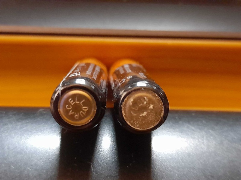

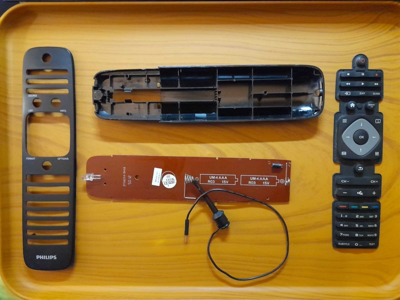

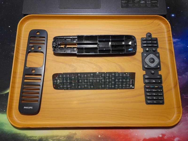

Hieronder rechts een langzaam oxiderende Duracel batterij >>
Afbeeldingslocatie: https://tweakers.net/i/nej4yIXLyjjvhlXRQqtFNh2ggJQ=/800x/filters:strip_icc():strip_exif()/f/image/yIGQDcM8fhZPRgkhMOErqXLN.jpg?f=fotoalbum_large
Zat in mijn tv afstandsbediening die hoewel best regelmatig gebruikt werd het ineens niet meer deed. Logisch want de batterij is verrot maar dat had ik aanvankelijk niet gezien. Nieuwe batterijen plaatsen loste het defekt niet op dus heb de afstandbediening uit elkaar geklikt (zitten geen schroefjes in) >
Afbeeldingslocatie: https://tweakers.net/i/5uJpQQeAGEWbE6RRt4z0T4eVX-8=/800x/filters:strip_icc():strip_exif()/f/image/Uh00ds1kbxAaQB2591cGspPH.jpg?f=fotoalbum_large
Heb er een externe 3V voeding op gezet met klemhaken >
Afbeeldingslocatie: https://tweakers.net/i/L32ZwfTQTyui8Q4Vc0pCKmIm8uo=/800x/filters:strip_icc():strip_exif()/f/image/eNye5zbL3XfPdwtyOuEB1DRv.jpg?f=fotoalbum_large
En het werkte weer *O*
Dus .... nieuwe batterijeren erin, richten op de tv en ja hoor .... nada ! -O-
Wat bleek? Vrijwel onzichtbaar ZnOxide-laagje zat alleen op de voorkant van het veer spiraaltje dus de klemhaak had wel contact maar de platte batterij minpool niet.
Vervolgens met IPA sproeibusje het spiraal bespoten en voorzichtig wat schoongeborsteld.
Mocht iemand ook zoiets hebben dan is dit best handig om te weten, vooral omdat een originele afstandsbediening die je ook echt nodig hebt om door het gehele tv menu te kunnen fietsen niet bepaald goedkoop is.
Tip2 : Met een digitale camera kun je kijken of de IR-Led actief is bij het indrukken van een knopje.
Tip3 : Duracells gaan blijkbaar té lang mee :|

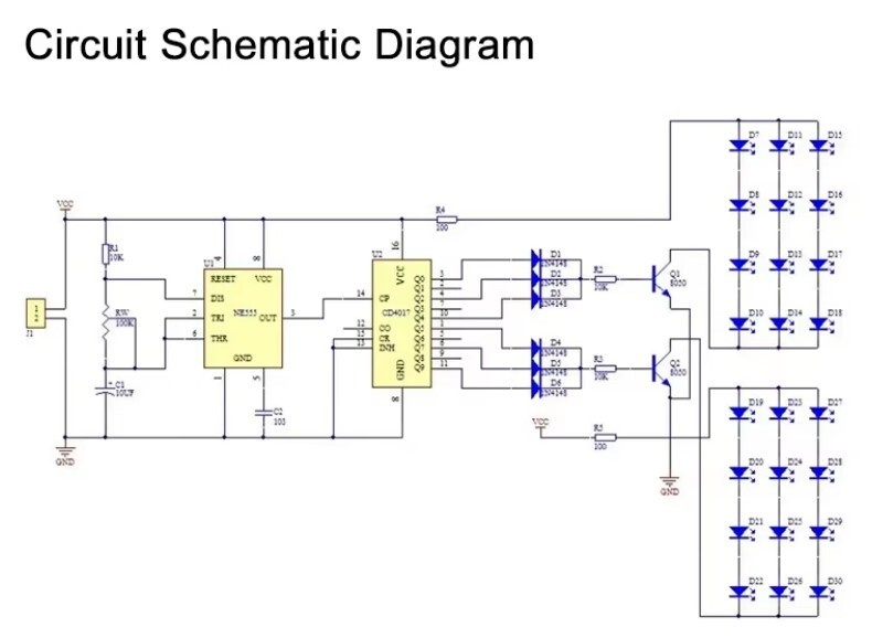

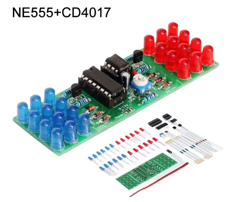

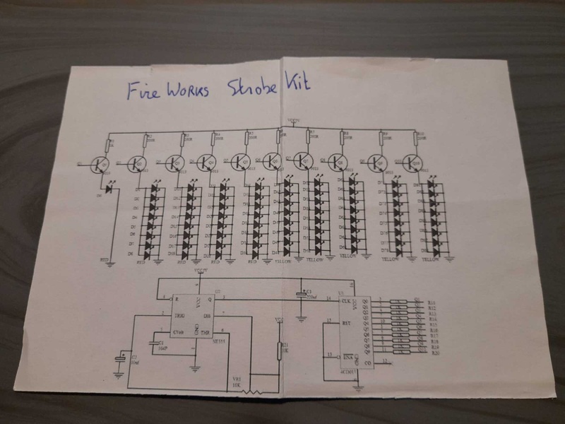

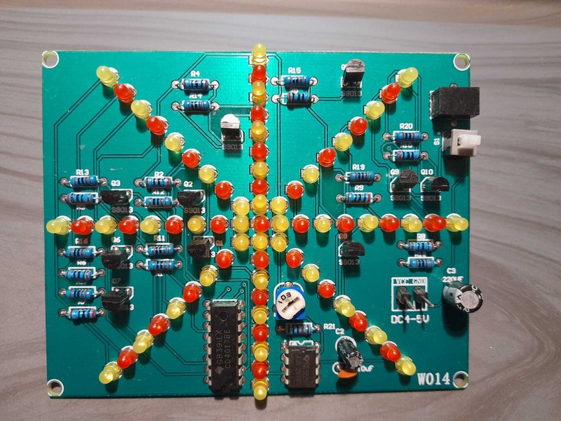

Fireworks red yellow Double Color Flashing Lights DIY Kit Strobe NE555 + CD4017 Electronic Practice Learning Kit
De schakeling heeft 10 rijen leds die elk door 1 transistor worden aangestuurd. Het geheel werkt wel maar 1 rij niet. Ik zou een dunnere punt kunnen gebruiken maar die is helaas versleten en ligt ernaast op de foto. Het omwisselen is overigens een heel gedoe, heb bijna een moker nodig om de punt weer los te krijgen uit de bout :/
Afbeeldingslocatie: https://tweakers.net/i/flHGYCGRnDaCMMw5C33DuNSk5Cw=/800x/filters:strip_icc():strip_exif()/f/image/b3CscBbH4vHY9QqsKGjRawlg.jpg?f=fotoalbum_large
Voor mij is het meer om wat te oefenen als om zulke printjes in gebruik te nemen al had ik er laatst een leuke klok en zelfs een oscilloscoopje aan overgehouden en bovenstaande print is best leuk om na te tekenen en te simuleren in Simulide.
Dat deze gedeeltelijk is mislukt is daarom geen ramp en bovendien is een eventuele nieuwe goedkoop en makkelijk herbesteld.
Bij jou ligt dat anders zo te zien.

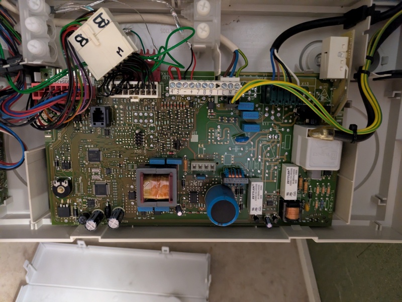

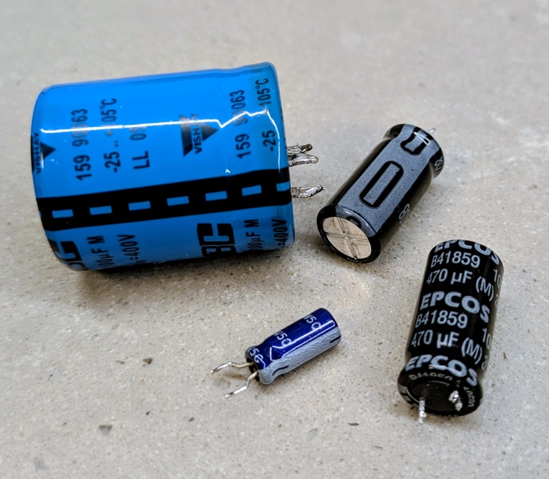

Zie hier de onderdelen benodigd voor een extreem dure (honderden euros) reparatie:
Afbeeldingslocatie: https://tweakers.net/i/w0-fKlTJNwQjg3rA6YT6IbB4QEg=/800x/filters:strip_icc():strip_exif()/f/image/FRjaMxXmVPZa1DD5CzqemAPC.jpg?f=fotoalbum_large
Grapje natuurlijk. ;) Dit is een paar euro aan elco's. (en dan alleen maar omdat ik ze in een zakje per 10 stuks moest kopen)
Wat is het geval?
Vlak voor de vakantie het periodieke onderhoud aan onze Combi-cv ketel door Feenstra. Af en toe gaf 'ie foutcode F61/F62 aan. ff resetten en probleem weer verholpen. Alleen kwam die steeds vaker. Dus gelijk maar aangegeven bij het onderhoud.
Ik was zelf niet thuis en mijn echtgenote werd compleet overrompeld door de monteur die gelijk aangaf dat de complete print vervangen moest worden. Kostte minstens 300 euro, exclusief arbeidsloon.
Weet u wat mevrouwtje, dat is het allemaal niet waard. U kunt de ketel beter laten vervangen. Ik zal zorgen dat er een offerte gestuurd wordt voor een nieuwe installatie.
En idd, een paar dagen later een offerte van 2k€ voor alles nieuw. Ja doei! ;w
Ik had al eens opgezocht wat dit probleem kon zijn, en dat bleek vrijwel altijd een aantal verouderde elco's te zijn (het welbekende probleem).
Er zijn zelfs YT filmpjes te vinden van welke elco's het zijn en hoe je die kunt vervangen.
Afijn, de PCB heeft wel een hele zooi aan connectors, maar is redelijk makkelijk te demonteren.
Zo gezegd, zo gedaan.
Afbeeldingslocatie: https://tweakers.net/i/GBFBmMmeOmLC_MHk5q4DlHpMhF4=/800x/filters:strip_icc():strip_exif()/f/image/VL0Zd4PsySS4ZAlNoGcTPcKD.jpg?f=fotoalbum_large
PCB eruit, elco's gedesoldeerd (vooral die grote was een beetje lastig los te krijgen), nieuwe verse elco's erin.
Alles weer teruggeplaatst en nu draait de Combi-cv al weer een weekje zonder foutcodes.
Heb uiteraard e.e.a. teruggekoppeld aan Feenstra en die boden uiteindelijk hun excuses aan (kreeg zelfs nog een bos bloemen thuisgestuurd ?!?) voor het feit dat ze zo 'makkelijk' over de reparatie heengewalst hadden.
Ze gaven wel aan dat losse onderdelen vervangen ze eigenlijk niet deden. Vervolgens heb ik ze er op aangesproken dat in het kader van reparatie-is-beter-dan-weggooien en klanten-onnodig-op-kosten-jagen dit nou niet echt klantvriendelijk te noemen was... :+

Oh ja, en ondanks dat er geen opgezwollen elco tussen zat, 2 stuks hadden duidelijk flink aan capaciteit, qua µF, verloren. (voor zover mijn multimeter dat nauwkeurig meet)

ehtweak schreef op vrijdag 14 augustus 2026 @ 08:40:
Ik snap het van hun kant ook wel. Voor driehonderd euro heb je een nieuwe print - voor dat geld wordt het voor Feenstra al lastig om het met zelf solderen op te lossen, als ze sowieso al die kennis en expertise in huis hebben. Wel vind ik het wat ver gaan om meteen de ketel geheel te vervangen.
  • koraks
Ja, begrijp ik ook wel.
Het begint er al mee dat je een monteur moet hebben die voldoende kaas van electronica heeft gegeten om tot het inzicht te komen dat dit de oorzaak zou kunnen zijn. Wat op zich ófwel een gok moet zijn geweest, ófwel het resultaat van nogal lang uitpluizen op fora e.d. om iemand met dit probleem+oplossing tegen te komen.
Dan kan de monteur in kwestie een potje gaan zitten solderen; is ie ook een uurtje verder (duurt langer dan die print vervangen), met het risico dat ie nog een keer (of meermaals) terug moet als het toch niet de oorzaak blijkt te zijn geweest. Aangenomen dat ie niet al flink wat tijd kwijt was met diagnose/bureauonderzoek (zie boven). Ondertussen tikt de klok, en de meeste klanten hebben er niet direct begrip voor als blijkt dat ze proberen met €10 aan elco's maar mogelijk wel meerdere servicebezoeken (een veelvoud aan €€€) het probleem proberen te tackelen.
Wat wél een mogelijkheid is, is om zo'n print eruit te trekken en dan aan te bieden aan een reparateur, die hem weer teruglevert aan de serviceorganisatie, of rechtstreeks op de markt brengt. Ik verwacht dat we dat soort dingen wel weer meer gaan zien. Op dit moment zal een partij als Feenstra z'n handen niet branden aan aftermarket/refurbished/vage-herkomst ruildelen en altijd gaan voor het officiële OEM ruildeel. Ik zie dat nog wel veranderen in de komende paar jaar, en dat je dan als consument wel degelijk de optie krijgt (net als vaak bij de auto): wilt u een nieuwe, of is een refurbished ruildeel ook goed?
Dan nog blijft een groot deel van de kosten simpelweg in de tijd van de monteur zitten - incl. aanrijtijd.
Het is gewoon leuk/fijn als je het zelf kunt fixen. Altijd meegenomen. Maar voor het gros van de maatschappij gaat iets in die richting helaas-pindakaas gewoon geen optie zijn. Da's ergens echt heel jammer, maar we zijn met z'n allen simpelweg te duur geworden voor maatwerk op dit niveau.

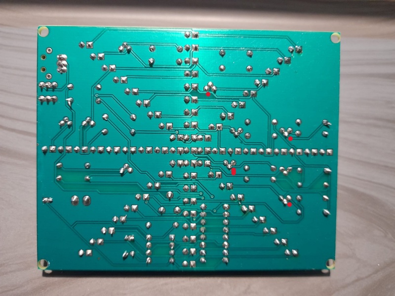

Hier deed ie het nog ................. Hier niet meer >
Afbeeldingslocatie: https://tweakers.net/i/b6exvHqmUZkqkKCBfiDOLxBqO3w=/x800/filters:strip_icc():strip_exif()/f/image/xIc6pG3SrNq3CCJNGMDmuqoH.jpg?f=fotoalbum_largeAfbeeldingslocatie: https://tweakers.net/i/V6X4DeWSN6gnePbIjeYHHuWE190=/800x/filters:strip_icc():strip_exif()/f/image/jvYVHoKktzSX2Qr4uiB4HEa5.jpg?f=fotoalbum_large
Tussen de plaatjes kwam ik meteen ook nog even deze tegen, al gebruik ik enkel de x2 glazenset is het een fijne bril icm de statief loep.
Afbeeldingslocatie: https://tweakers.net/i/U5ztPCDc-lzknfMQqzjsIsHj-q8=/fit-in/4920x3264/filters:max_bytes(3145728):no_upscale():strip_icc():strip_exif()/f/image/OEAcGyqUdkSIbFaEgZRvmGcx.jpg?f=user_large
@memphis
De ontplofte chip is van een zelfbouw kitje
Mogelijk plus en min verwisseld :$

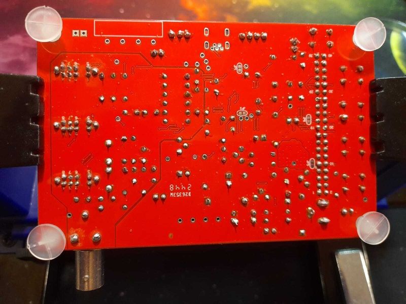

Dat soort chinese printjes meet alleen through hole componenten worden meestal met een golfbad gesoldeerd. Het fijt dat je een aantal soldeersluitingen hebt geeft aan dat die printen niet getest worden of de test afdoende is.

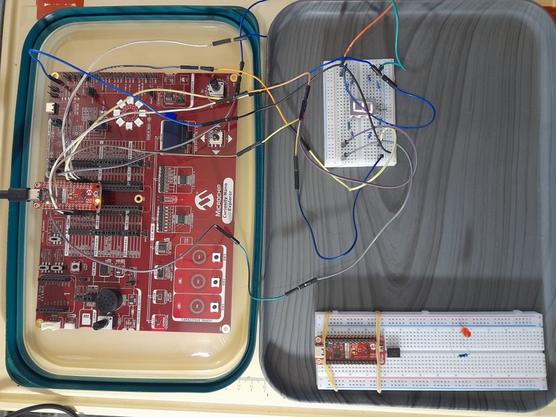

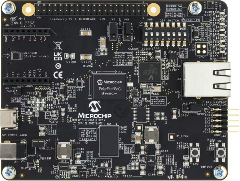

Momenteel heb ik deze in gebruik >
Afbeeldingslocatie: https://tweakers.net/i/A2tPYjK67ZkMBG3G0tqZgXDkSeI=/800x/filters:strip_icc():strip_exif()/f/image/4qjO8XNv8up4FZlS75PHinJB.jpg?f=fotoalbum_large
https://www.microchip.com...pment-tool/MPFS-DISCO-KIT
https://www.mouser.com/pd...covery_Kit_User_Guide.pdf
maar meer als een 7-segment displaytje heb ik er nog niet op aangesloten. Wel lees ik zo hier en daar dat Fpga's goed geschikt zijn om beelden mee te verwerken en een camera zou dan volgens mij via de MIPI RX aangesloten kunnen worden maar omdat ik er niet constant mee bezig ben en dat board slechts zo nu en dan uit de kast haal moet ik steeds weer opnieuw beginnen met 'hoe krijg ik dat ledje ook alweer knipperend'.

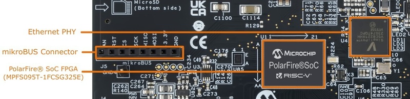

Op mijn kit

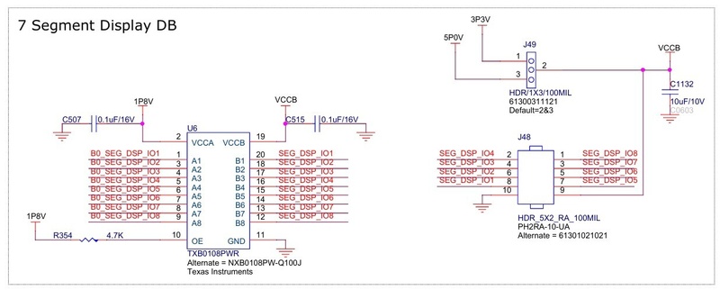

https://ww1.microchip.com...covery_Kit_User_Guide.pdf

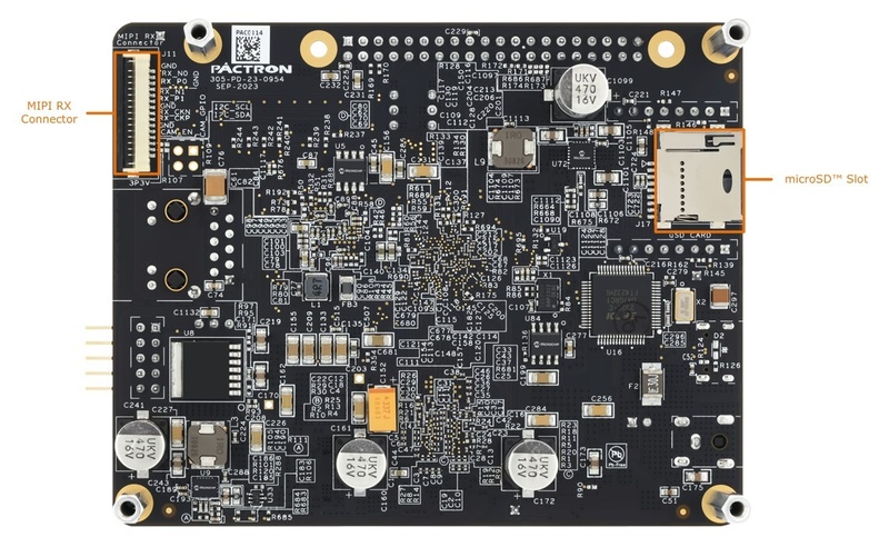

zitten een paar Raspberry aansluitingen maar heb nooit een RPi gehad dus weet er niet veel van, zoals de 40 pins Raspberry Pi Connector dat zich aardig vanzelf wijst maar ook een
Raspberry Pi MIPI RX Connector J11 Facilitates interfacing with the MIPI CSI-2 camera module.
Of zo'n camera wel audio heeft weet ik niet, die stap ben ik nog niet aan toe.

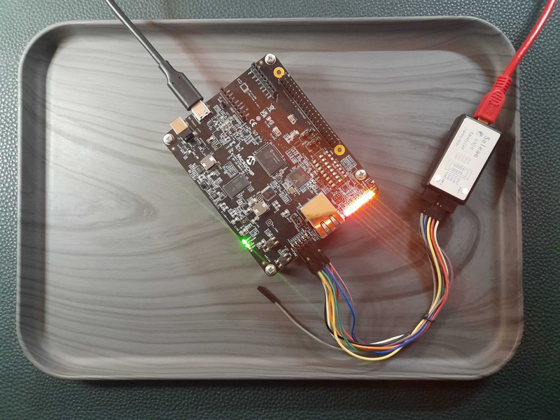

Heb wel deze J48 connector aan de gang gekregen, zonder voorbeelden, enkel en alleen met hulp van de Copiloot >
7-Segment Display J48 A 10-pin interface connector to support a serial 7-Seg 8-Digit Board
Aanvankelijk dacht ik dat je daar gewoon een 7-segment display mee kan driven maar heb gelukkig iets verder gekeken en blijkt dit erin te zitten >
Afbeeldingslocatie: https://tweakers.net/i/gAhYBQkCFNc5VguQfGsGpJazQP0=/800x/filters:strip_icc():strip_exif()/f/image/bglyCQOzpH0xye58EkEEQuUN.jpg?f=fotoalbum_large
TXB0108 8-Bit Bidirectional Voltage-Level Translator
https://www.ti.com/lit/ds...null-wwe&ts=1786711608825
The TXB0108 can be used in level-translation applications for interfacing devices or systems operating at different interface voltages with one another. It can only translate push-pull CMOS logic outputs.
Dus volgens mij als ik daar direkt Leds op had aangesloten dan had die chip dat niet overleefd.

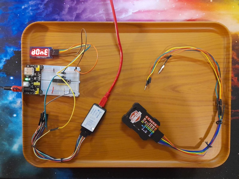

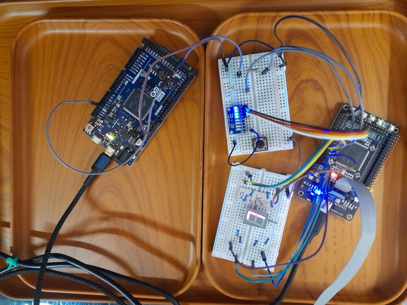

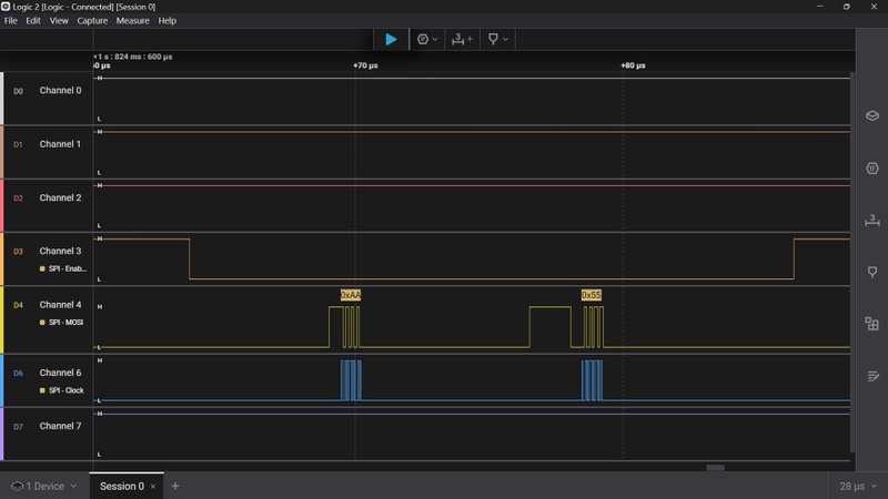

In plaats daarvan een Logic Analyzer erop gezet >
Afbeeldingslocatie: https://tweakers.net/i/E4J3w33Ykrl98L0EhPIyjrdSBqo=/800x/filters:strip_icc():strip_exif()/f/image/UGnBdtwGwwPdPayKgsVDo4iA.jpg?f=fotoalbum_large
en een looplicht in de Fpga geflasht >
Afbeeldingslocatie: https://tweakers.net/i/_mIGrZPwhpFTCJYD_JoyM1aMMIk=/800x/filters:strip_icc():strip_exif()/f/image/ljhjxz7H3YvOFj1rAbgO0Lbr.jpg?f=fotoalbum_large
De connector kan bijvoorbeeld wel via 10K weerstanden aan Mosfet Gates gekoppeld worden die dan op hun beurt Leds aandrijven.
Onderweg kwam ik nog deze tegen met meer info over het board en over de Licentie voor Libero >
https://www.hackster.io/n...iscovery-kit-e92d6224691d
Dat moet inderdaad ieder jaar verlengd worden, volgende week verloopt die van mij en is inderdaad best veel rompslomp om dat weer in te stellen, ook al is het gratis :|

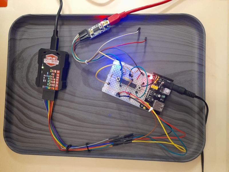

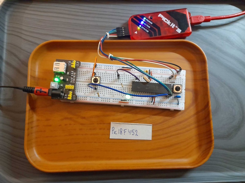

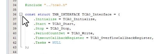

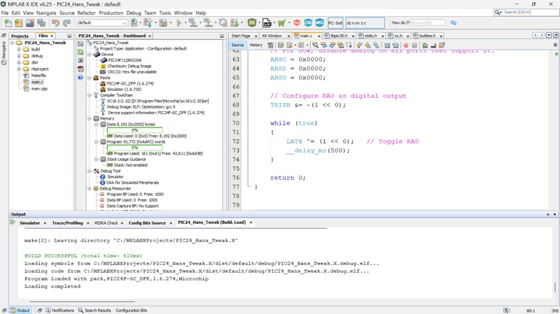

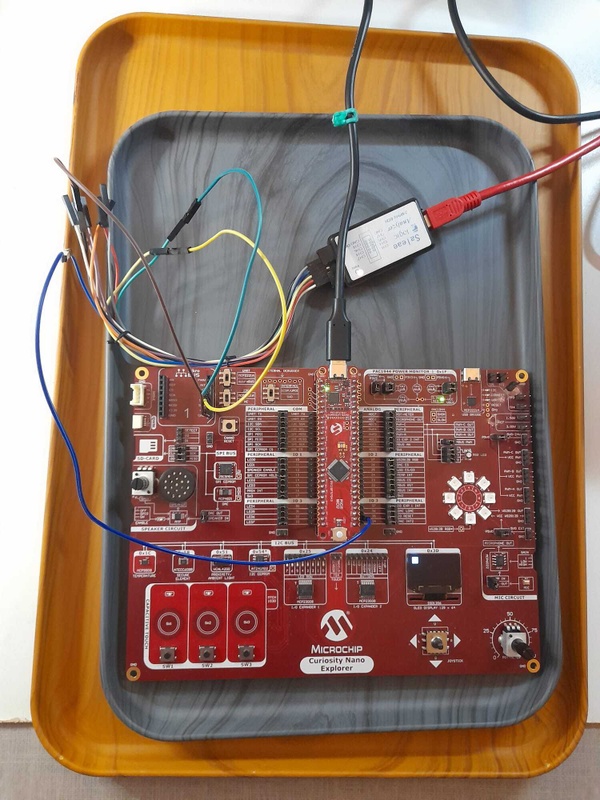

Als hulpmiddel bij het programmeren is MCC ontwikkeld, MPLab Code Configurator.
https://www.microchip.com...e/mplab-code-configurator
Daar zijn genoeg voorbeelden van te vinden op de officiele Microchip website en dus ook op Youtube maar het is wat lastig structuur te vinden in het aantal versnipperde tutorials van Microchip dat verschillende uC-boards ervoor gebruikt.
Mooi alternatief om toch op een leuke manier kennis te maken met MCC is deze CircuitBread website met 40 delen waar ook een playlist bij zit met 7 video's >
https://www.circuitbread.com/tutorials/tags/pic18f14k50

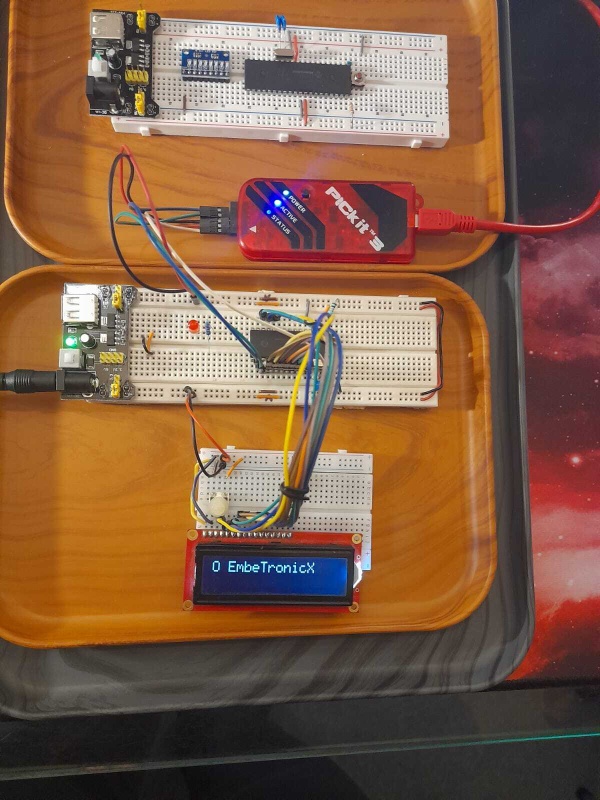

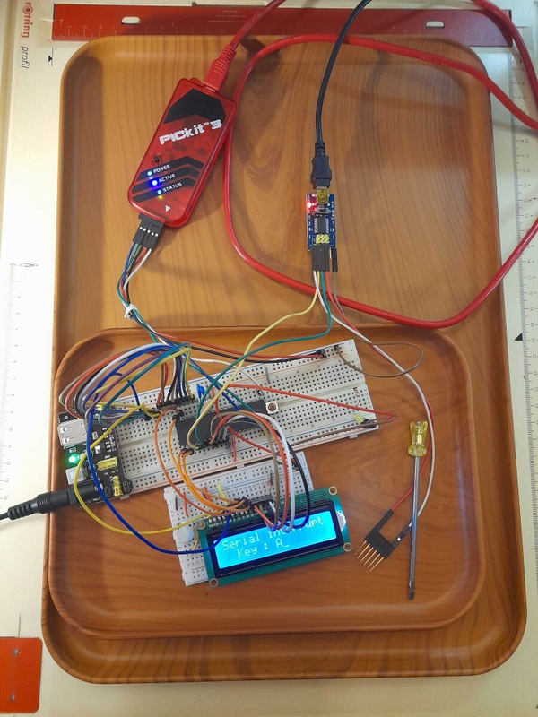

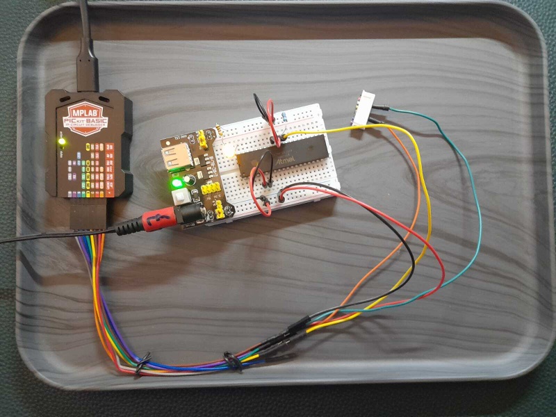

De PIC18F14K50 onlangs ontvangen en met een PicKit3 op een breadboard gezet en vervolgens de Blink uitgevoerd. Blijkt dat de gegeven instructiecode de Led-pin niet omzet naar Digital en die bleef dus default op Analog hangen en blinkte op ca. 20 kHz :F

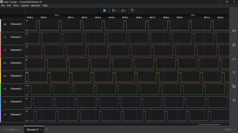

Met een logic analyzer en de copiloot dit recht kunnen trekken >
Afbeeldingslocatie: https://tweakers.net/i/Re4rLjaWHZ2N0aSMya72bH1Llzw=/800x/filters:strip_icc():strip_exif()/f/image/gVdvpt4B01LmLxvdH3gSdYao.jpg?f=fotoalbum_large

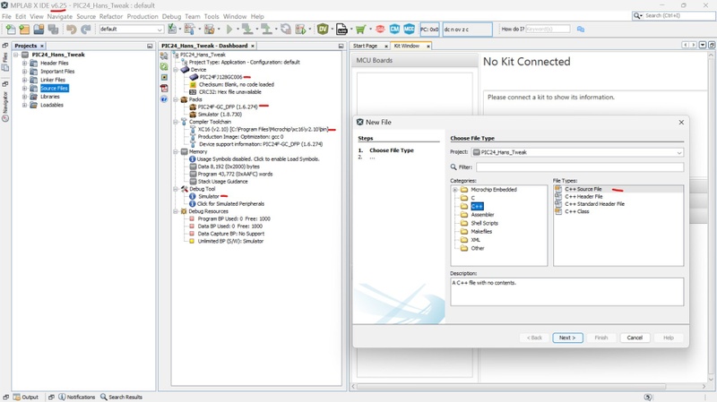

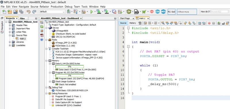

Om de instructiedelen op maat te kunnen volgen is MPLab X IDE v6.00 geinstalleerd en toen bleek dat MCC Classic er nog in zit. In nieuwere versies is Classic namelijk eruit gehaald.
Voordeel van Classic is dat het een Library voor Click Modules heeft, dat bij de nieuwere MCC Melody versie inmiddels ook eruit is gehaald :F
Overigens zul je zover ik weet in de genoemde 40 delen niets over Click Boards tegenkomen, dat is iets waar ik zelf eerder mee in aanraking kwam.
Er zitten nog wat meer haken en ogen aan, MPLab v6.20 is de laatste die PicKit3 en 4 nog ondersteunt.
Bij het opzetten van een nieuw project en het klikken op de MCC knop verschijnt deze Wizard >
Afbeeldingslocatie: https://tweakers.net/i/Nrky9iLZZM8lM1E5Gr5sjU7J8sc=/800x/filters:strip_icc():strip_exif()/f/image/P1n47hK1zN2rw8kd5Xxr0dWK.jpg?f=fotoalbum_large
Selecteer dan Classic en vervolgens kunnen er Libraries toegevoegd worden waaronder dus MikroElektronika, zie figuur 4 voorbeeld pagina, onderste (halve) regel in de afbeelding >
https://www.circuitbread....ab-code-configurator-mcc#
Afbeeldingslocatie: https://tweakers.net/i/WPrsfB5wnJ8Vz0grq1QvKTnzQXw=/800x/filters:strip_exif()/f/image/muiQgCs7pTxKdVlebB5sAfbr.png?f=fotoalbum_large
Eenmaal geslecteerd wordt die ingevoegd bij het overzicht van geinstalleerde Libraries >
Afbeeldingslocatie: https://tweakers.net/i/Nqmt3s5_KYZcQ6g0txv41P5JQ9k=/800x/filters:strip_icc():strip_exif()/f/image/uLtn2EmDDmGEY8PmYfDAc5dx.jpg?f=fotoalbum_large
Dit zijn de MikroElektronika Click modules >
Afbeeldingslocatie: https://tweakers.net/i/VWK2pSl74cAnzQj1cj17DCsIVrY=/800x/filters:strip_icc():strip_exif()/f/image/DKHZo8z30gwCcy4VEDRcvFV5.jpg?f=fotoalbum_large
en hoewel ik er nog geen zelf heb geprobeerd schijnt het zo te zijn dat veel van die bordjes de Library nodig hebben en met de combinatie MPLab v6.00 en MCC Classic is dat te realiseren (y)
De bordjes zijn zoals ik begrepen heb volgens de mikroBUS Connector standaard maar zullen ook met jumpers gebruikt kunnen worden of met breadboard en zijn eigenlijk bedoeld om in Development Boards geplaatst te worden, zoals hier rechtsboven >
Afbeeldingslocatie: https://tweakers.net/i/BJpxthJhHykUPSPoHq07J0VkdRY=/fit-in/4920x3264/filters:max_bytes(3145728):no_upscale():strip_exif()/f/image/0tAjQErBTt3lgNzMVF5V0iu1.avif?f=user_large
Oudere MPLab versies waaronder v6.00 staan in het Archief >
https://www.microchip.com.../archives/mplab-ecosystem
Mikro >
https://www.mikroe.com/
Bijbehorende CircuitBread Playlist uit 2022 >
YouTube: Part 1. Intro to Embedded C Programming with the PIC18F14K50

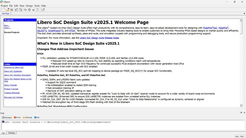

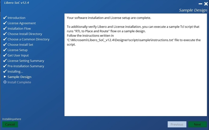

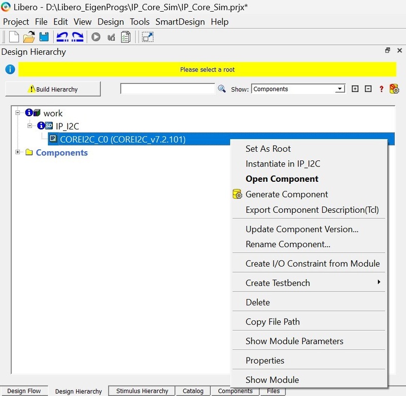

Hier ging het gelukkig ook redelijk vlot met het opzetten van een nieuwe license voor Libero SoC Design Suite al ging er dan een 400 regels copiloot conversatie aan vooraf. Vorig jaar was voor mij de eerste opzet en dan moet er een path bij gegeven worden. Om bij het begin te beginnen, volgens mij moet je je eerst registreren en dan dient er een License te worden aangevraagd en de Silver versie is kosteloos >>
Knop > Request Free and Manage Licenses
https://www.microchip.com...sign-tools/fpga/licensing
Dan kun je kiezen uit Node of Float.
Float is voor meerdere computers, Node is voor 1 computer.
Persoonlijk heb ik Node en Libero SoC staat bij mij op een externe D-schijf maar de License moet op je interne C-schijf komen te staan, zover ik begrepen heb.
Vervolgens dit uitvoeren (bij de eerste keer) >>
Afbeeldingslocatie: https://tweakers.net/i/PSrKx4KG1bSz4nh9pa2sLzBoWyM=/800x/filters:strip_icc():strip_exif()/f/image/RCTYuYuL5OtvET8kVTrdUvFn.jpg?f=fotoalbum_large
https://coredocs.s3.amazo...ad_license_quickstart.pdf
Na een jaar is de License ongeldig verklaard en weigert de Libero software zich te openen.
Circa een maand van te voren krijg je een email dat de License gaat verlopen, je kunt dan alvast een nieuwe aanvragen en dan krijg je een email met daarin een License.dat-file erin (te openen met Notepad++).
Ik kwam er achter dat de makkelijkste methode is om geduldig daar helemaal niets mee te doen TOTDAT EN NADAT de licentie echt geheel verlopen is.
Vervolgens knikker je deze van vorig jaar eruit >
C:\flexlm\License.dat
En plak je deze uit je ontvangen email van dit jaar erin >
Ouwe eruit en Nieuwe erin, 1 op 1 en meer niet.
Libero SoC opent zich weer vrolijk >

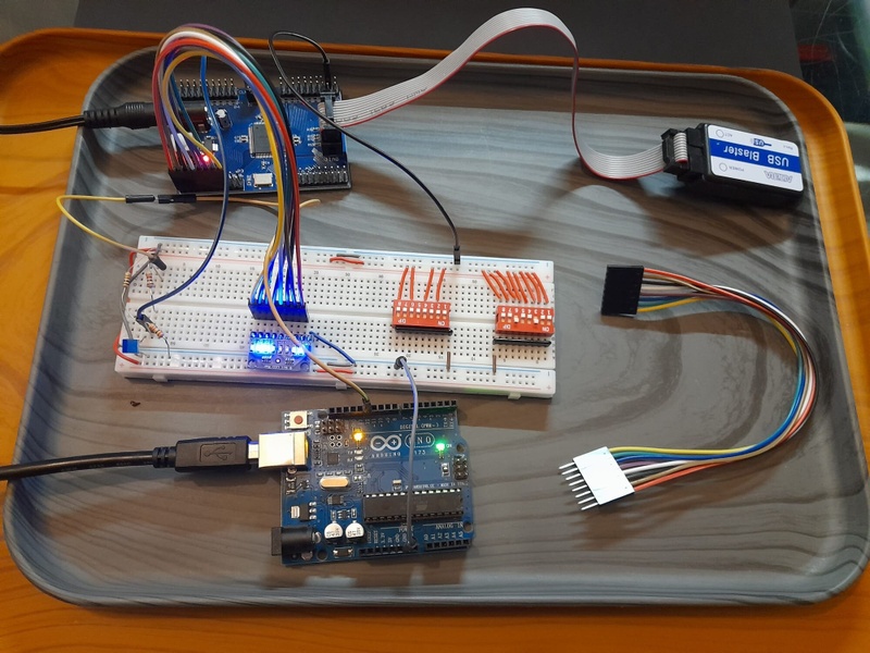

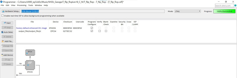

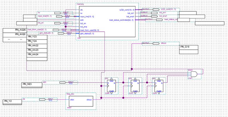

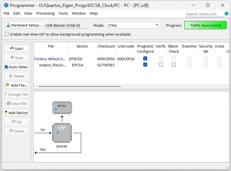

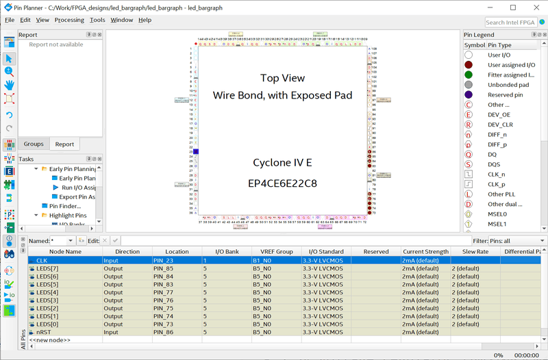

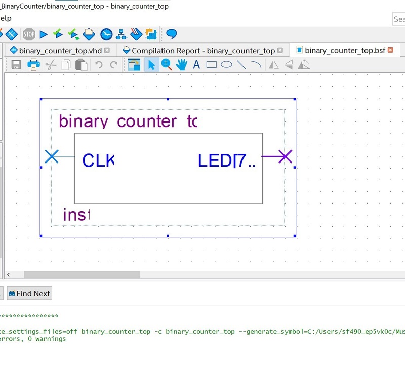

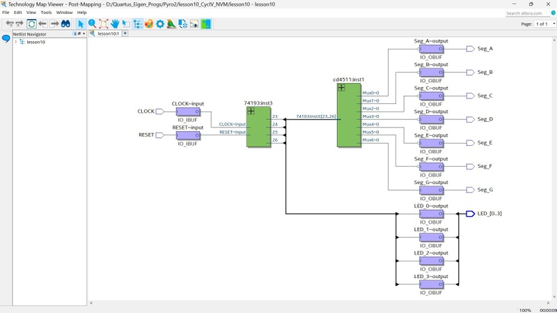

Over Fpga (en CPLD) software gesproken, van concurrent Intel is Altera Quartus beschikbaar zonder licentie en dat draait op Windows of Linux >
https://www.altera.com/do...ware-version-25-1-windows
Ik had al 20.1 maar wou even 25.1 (latest) testen en heb die op een externe D-schijf geinstalleerd dat bij elkaar 2 uur duurde en 20 GB in beslag nam :F

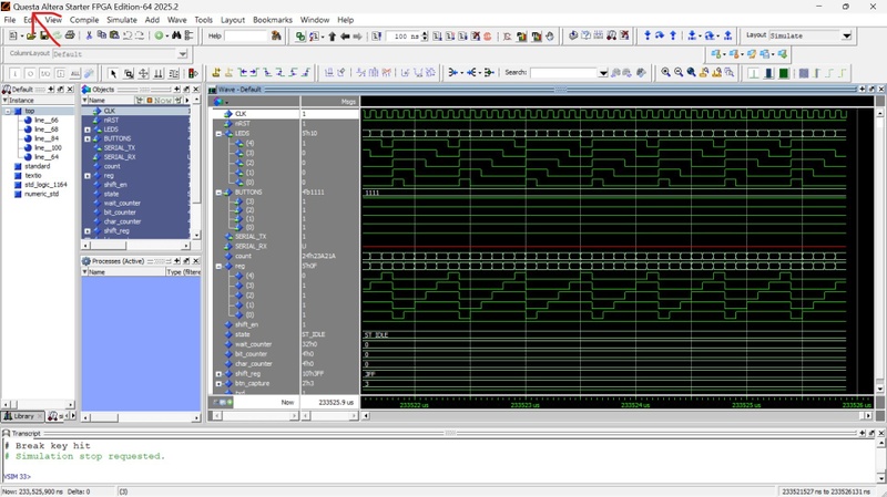

Vervolgens dit board ermee geprogrammeerd >
Afbeeldingslocatie: https://tweakers.net/i/7fBcUowQykds5--obyWdD8hIXYc=/800x/filters:strip_icc():strip_exif()/f/image/dtBJ04iSsJXQW7Zbl4CWmS43.jpg?f=fotoalbum_large

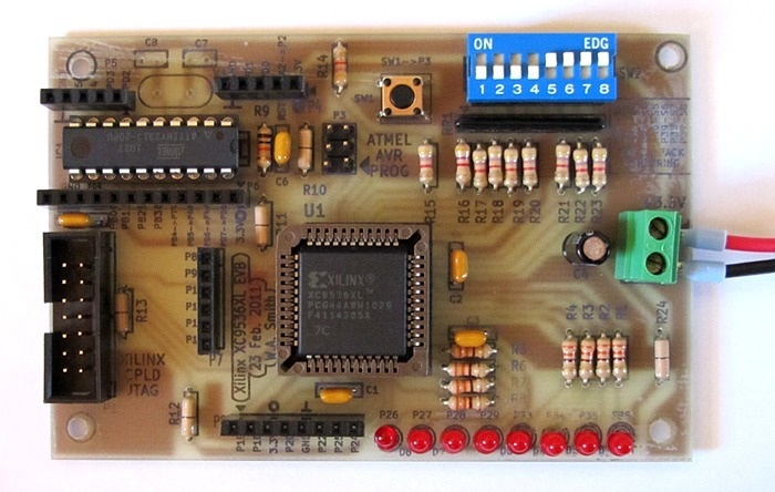

Board en Blaster zijn onder de 20 euro te bestellen.
Het was niet makkelijk hier schema's van te vinden maar kwam ze vandaag dan toch tegen >

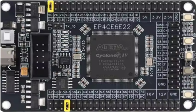

Getting Started with the Low-Cost Cyclone IV EP4CE6E22C8N FPGA Board
https://iot-kmutnb.github.io/blogs/fpga/fpga_ep4ce6_board/
met daarin een test programma dat ik later ga proberen.
Deze Fpga is zn design (=programma) kwijt als de power eraf gaat daarom zit er een geheugenchip op aangesloten. Deze in de programmeerketen erbij opnemen is een lastige klus en gebruik er nog steeds een behoorlijk uitgebreide checklist voor om dat voor elkaar te krijgen en kan evt. opgevraagd worden.
Quartus 25.1 blijkt niet veel te verschillen van 20.1 al zit ik nog niet echt 'diep' in de software als hobbyist. De omgeving is zo goed als identiek >
Afbeeldingslocatie: https://tweakers.net/i/BHlqhlTpFjxxV_5Zz-FaCfvjKb8=/800x/filters:strip_icc():strip_exif()/f/image/723h5XZziyRFit8Ea8VkpQlO.jpg?f=fotoalbum_large
Aan het eind van de installatie kreeg ik een Windows Warning maar heb daar helaas geen plaatje van gemaakt. Het verwees indien ik mij niet vergis naar deze pagina >
Memory integrity
Memory integrity, also known as Hypervisor-protected Code Integrity (HVCI) is a Windows security feature that makes it difficult for malicious programs to use low-level drivers to hijack your PC.
A driver is a piece of software that lets the operating system (Windows in this case) and a device (like a keyboard or a webcam) talk to each other. When the device wants Windows to do something, it uses the driver to send that request.
Memory integrity works by creating an isolated environment using hardware virtualization.
Device Security in the Windows Security App | Microsoft Support

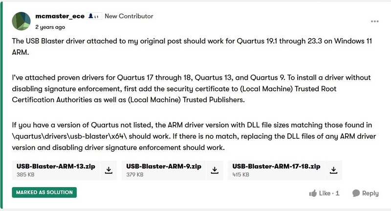

Ik heb het weggeklikt en zoals gezegd doet de Blaster het maar kan ook zijn dat die het doet omdat die al handmatig bij v20.1 was geinstalleerd. Versie 25.1 installeert de drivers meteen mee, indien die niet door Windows geblokkeerd worden althans, anders eventueel deblokkeren.
Hier een plaatje van het installatie menu >
Afbeeldingslocatie: https://tweakers.net/i/GWbzIHRmBdPpfWkH7UAOR9jtJ5M=/800x/filters:strip_icc():strip_exif()/f/image/bOSFRw49ZVjBm8WdzpHavHVK.jpg?f=fotoalbum_large
Quartus® Prime Lite Edition Design Software Version 25.1 for Windows is Freeware, vereist geen Licentie maar wel een registratie waar je bij Company gewoon None kunt invullen.
Deze Playlist gebruikt een verouderd board - MAX® 3000 Devices - maar is nog steeds bruikbaar om als intro te dienen >
https://www.youtube.com/p...Hy5OkN030bTM6nEsVvt0qLFqt
heeft een parallelle website erbij
http://www.pyroelectro.com/edu/fpga/introduction/
dus de designs kunnen daar gekopieerd worden al adviseer ik er een ander board bij als de Cyclone IV, namelijk een Max II CPLD EPM240T100C5N, dat zo te zien in het plaatje hierboven nog steeds door Quartus v25.1 ondersteund zou worden.
EPM240 >
https://spotpear.com/inde.../study/detail/id/927.html

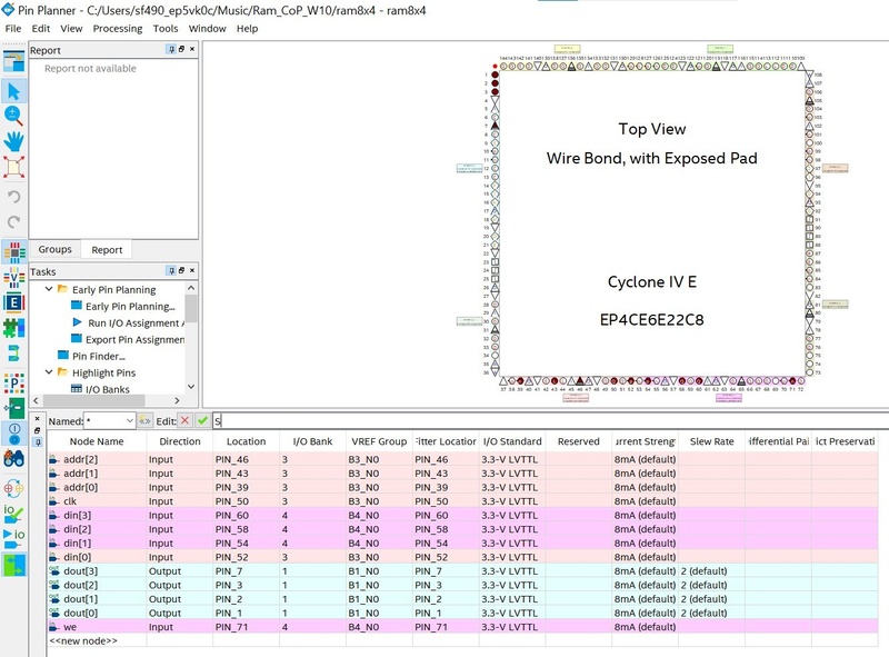

De Cyclone IV Pinplanner is een stuk uitgebreider maar veel pinnen zijn multifunctioneel. Onboard Led4 zit bijvoorbeeld op Fpga Pin7 en daar staat een driehoek VRef bij maar kun je gewoon selecteren als Output 3.3-V LVCMOS pin. Eventueel checken via een copiloot :)
Afbeeldingslocatie: https://tweakers.net/i/xP9CKWArN3pv0auzuE9wD-pB6tg=/800x/filters:strip_icc():strip_exif()/f/image/PEGn0HbS0SbIbmLXdUsNDRX2.jpg?f=fotoalbum_large
Ps,

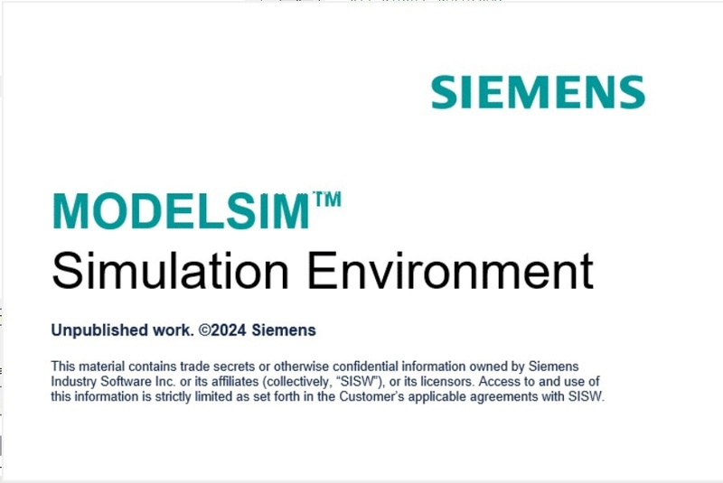

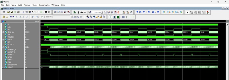

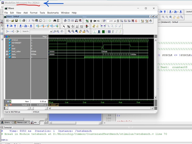

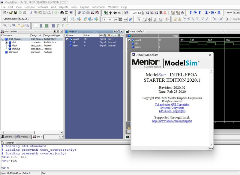

Inderdaag heb ik nog versie 20.1 en daar verschijnt geen error bij een simulatie, daarom is het waarschijnlijk beter om die te installeren ipv 25.1.
Er valt omheen te manouvreren door ModelSim te openen en dan naar de door QuestaSim gegenereerde files te browsen, in een map zoals deze >
Directory: D:\Quartus_251_Progs\FPGA_Demo_Code_2\simulation\questa
Vervolgens in ModelSim geef je TCL opdracht :
do top_run_msim_rtl_vhdl.do
en na wat handmatig 'geforceerde' instellingen (o.a. CLK, shift_en) verschijnt er dit >
Afbeeldingslocatie: https://tweakers.net/i/9KeYclUQkPD9w6wdXScUYLsFsPU=/800x/filters:strip_icc():strip_exif()/f/image/RdT4g53EimEYbhaAfqNJux8k.jpg?f=fotoalbum_large
Deze omweg is niet erg gebruiksvriendelijk en ook niet zo geschikt om mee te beginnen dus het is gewoon simpeler om Quartus v20.1 te blijven gebruiken.
Waarom dit werkt ? Volgens Cop >

Om geen verkeerde informatie te verschaffen ... er is gebleken dat Quartus® Prime Lite Edition Design Software Version 25.1geen Licentie vereist; zoals eerder vermeld in de post hierboven.
Probleem is dat die versie met een Questa simulator geleverd wordt die WEL een licentie vereist.
Meer daarover hier >
https://docs.altera.com/r...sing-altera-fpga-software
De Starter editie daarvan is Free maar moet wel aangevraagd worden, dus eerst registreren dan aanvragen >
Questa* Altera® FPGA Starter Edition license is free and you can directly obtain it from the Quartus® Prime GUI or Altera® FPGA Self Service Licensing Center (SSLC) >
https://www.altera.com/SSLC

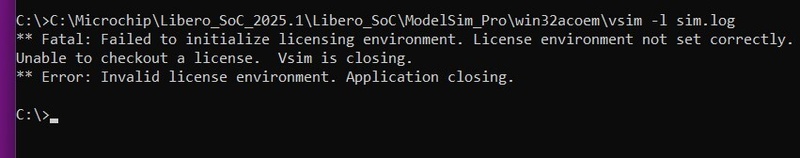

Via SSLC kreeg ik een email met een .dat-file.
Daarna begon een urenlange zoektocht begeleid door een copiloot om het op te zetten. Ik ben geen IT'er maar dat wordt onderhand wel vereist :(
Om het drama compleet te maken kwamen mijn Libero/Modelsim en mijn Quartus/Questa licenties met elkaar in conflict. Over de Libero licentie, zie tweede post hierboven.
Uiteindelijk heb ik deze configuratie via Environment Variables opgezet en pas dan werken alle vier bovengenoemde pakketten zonder foutmeldingen >
1. LM_LICENSE_FILE ----- C:\flexlm\License.dat
2. SALT_LICENSE_SERVER ----- C:\flexlm\License.dat;D:\altera_lite\25.1std\questa_fse\license\LR-186594_License.dat
Questa in beeld, dit is de simulatie van de Demo-code die hier staat >
Afbeeldingslocatie: https://tweakers.net/i/h1AxiE5uawu0HqrHfP4kBVI065Q=/800x/filters:strip_icc():strip_exif()/f/image/HzOSEMSNRLuVLyarYRR62TIt.jpg?f=fotoalbum_large
Nogmaals, Quartus 20.1 is vrijwel hetzelfde in gebruik en wordt geleverd met een ModelSim simulator en beiden vereisen geen licentie, althans niet toen ik die installeerde en is daarom aan te raden.
Wie toch al IT-vaardigheden heeft kan de nieuwste 25.1 versie proberen of het proberen te installeren met hulp van een copiloot met daarbij opgemerkt dat die je nog verder van huis kan brengen.
Gezien Libero zover ik gezien heb nog nooit eerder in dit subforum is vermeld totdat ik erover begon is de kans op een conflict waarschijnlijk niet zo groot.
Anyway, slotconclusie:
Om het Quartus v25.1 pakket volledig te kunnen benutten is een licentie vereist voor het Questa Simulator-gedeelte maar het pakket als geheel is wel gratis.

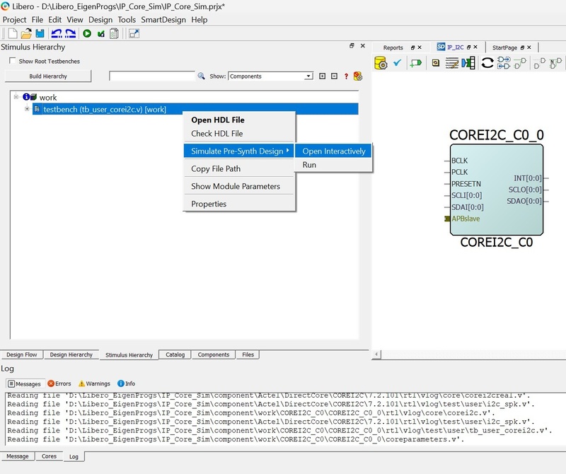

om die in je Fpga te programmeren is op zich al een uitdaging wat tamelijk wat voorafgaande oefening vereist. Om vervolgens die code om te zetten naar een simulatie, wat overigens geheel niet behandeld wordt in de Demo webpagina, vraagt nog meer oefening ermee.
Voordeel is dan dat Intel Quartus en Microchip Libero allebei dezelfde simulator gebruiken al heet de ene Modelsim en de ander Questa maar dat zijn gewoon twee namen voor hetzelfde beestje.
Als dat dan goed in beeld komt zoals in de vorige afbeelding dan heb ik daar plezier aan en hoef ik er niet perse een huiselijke of industriële toepassing eraan vast te koppelen.

Mijn FPGA Discovery Kit board heeft ook MPU's erin zitten >
The PolarFire® SoC family offers the industry's first RISC-V® based SoC FPGAs. The PolarFire SoC family combines a powerful 64-bit 5x core RISC-V Microprocessor Sub-System (MSS), based on SiFive’s U54-MC family, with the PolarFire FPGA fabric in a single device.
... voor een prijs dat naar verhouding erg goedkoop is en daardoor waarschijnlijk meer toegepast zal gaan worden.
Afbeeldingslocatie: https://tweakers.net/i/gyNu7f1qw-yU70AiAyaKmtyuJdM=/x800/filters:strip_exif()/f/image/KWEmbeWQuKniCyxJhEeecgE6.avif?f=fotoalbum_large

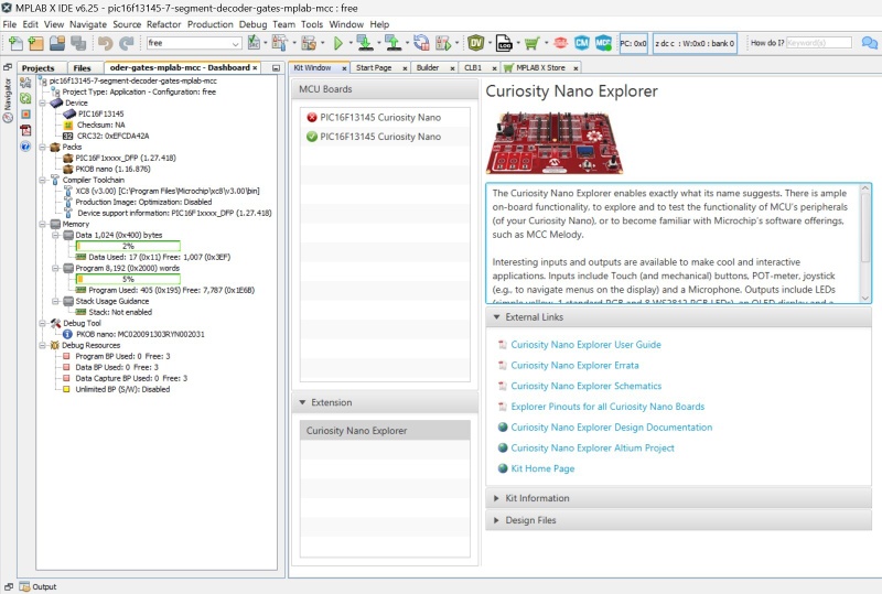

Daar zijn best leuke voorbeelden van om zelf te maken, zoals een compleet video spel >
- https://github.com/microc...-mcc/blob/1.0.0/README.md
Afbeeldingslocatie: https://tweakers.net/i/g77nuTf6GUURB9Z-S1WVBPTpfTo=/fit-in/4920x3264/filters:max_bytes(3145728):no_upscale():strip_icc():strip_exif()/f/image/LhcE0R5lzzqbnIYptNpTte8g.jpg?f=user_large
meer over dit type chip >
- https://mplab-discover.microchip.com/v2?dsl=pic16f131
- https://developerhelp.mic...configurable-logic-block/

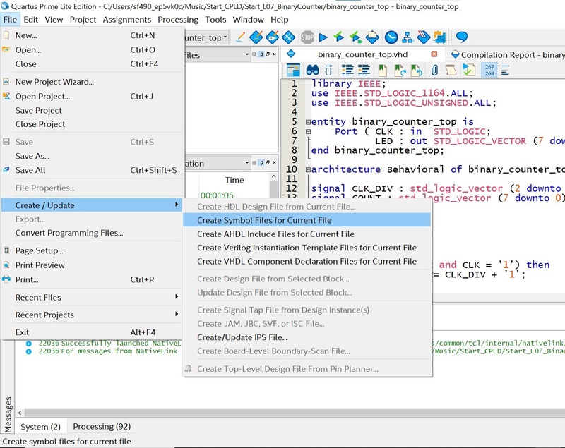

#set_global_assignment -name TOP_LEVEL_ENTITY top
set_location_assignment PIN_24 -to CLK
set_location_assignment PIN_88 -to nRST
set_location_assignment PIN_1  -to LEDS[0]
set_location_assignment PIN_2  -to LEDS[1]
set_location_assignment PIN_3  -to LEDS[2]
set_location_assignment PIN_7  -to LEDS[3]
set_location_assignment PIN_11 -to LEDS[4]
Wie nieuw begint en de PyroEdu volgt >
ziet dat de software het design genereert en dat de Place&Route binnen de Cpld/Fpga automatisch pinnen vastlegt voor gebruik. Vaak kloppen die pinnen niet met wat gewenst is, bijvoorbeeld bij onboard Leds en knoppen, dus moet je die handmatig gaan toewijzen.
Dat gaat dan via de Pin Planner >
Er is nog een pin-indelings methode die ik hier even oversla en een derde methode is volgens dat script hierboven - dat mij dus onbekend was.
Ik vraag aan de copiloot wat kan ik met dat script en krijg als antwoord om het in een tekst document te plakken, deze op te staan als een .tcl, via menu a-b-c deze in het Quartus project op te nemen en de boel opnieuw te compileren en voila alle pinnetjes zijn meteen goed ingedeeld, hetgeen inderdaad zo lukte.
Probeer dat nu eens zonder AI en je bent uren aan het spitten in handleidingen.

  • kitao
  • Laatst online: 26-10 14:13
kitao

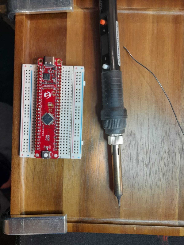

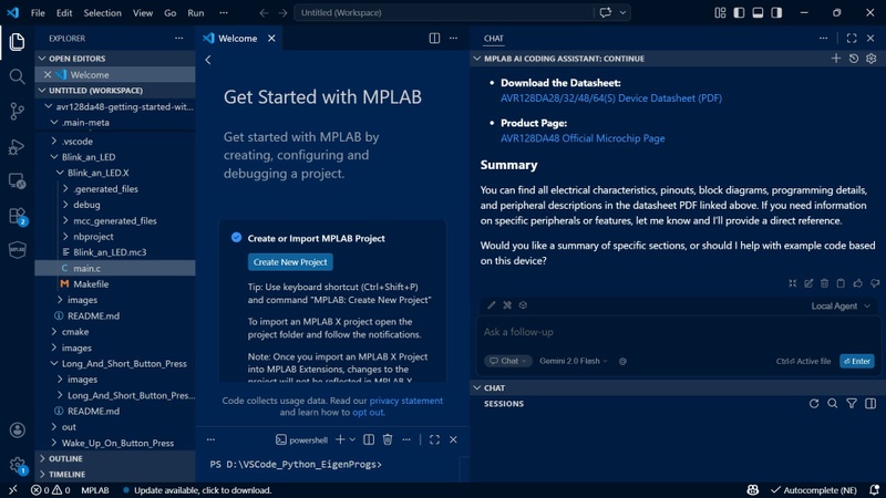

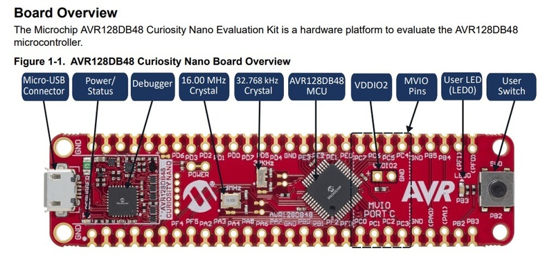

Achteraf bedacht ik me dat ik toch wel eens van reballen had gehoord. Dat ging volgens mij dan toch wel via de DIY, do it yourself methode ?
https://www.electronicsan...ng-and-soldering-bga.html

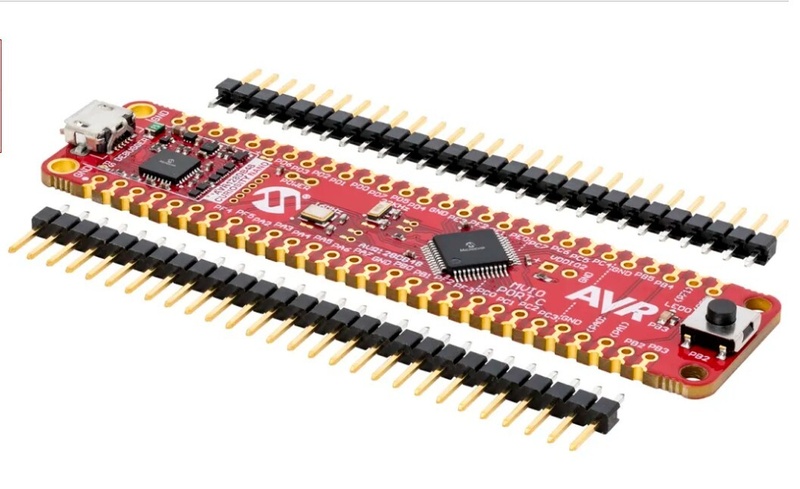

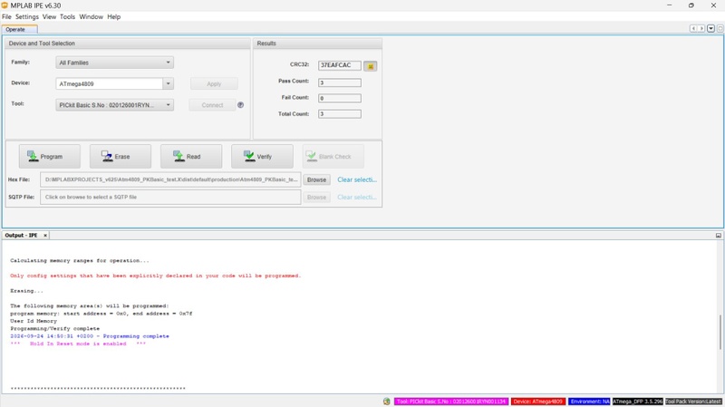

Wat verder nieuw voor mij is is UPDI programmeren. Dat kwam naar voren omdat ik een Atmega4809 DIP had ontvangen. Verder heb ik een PICkit Basic (PKB) >
https://www.microchip.com/en-us/development-tool/PG164110
Uitvoerige discussie met de copiloot hier over gehad maar soms zie je zulke rare antwoorden dat je gaat twijfelen. Zo was er zijn conclusie dat PKB niet de Atm4809 kan flashen vanuit MPLab IDE v6.25. De produktpagina hierboven van de PKB vertelt een ander verhaal maar het antwoord bleef >
HTML:
Failed to get Device ID
This happens because:
✔ MPLAB X uses a different backend for AVR tools
✔ MPLAB X does not fully support PKBasic for AVR
✔ MPLAB X cannot initialize PKBasic’s UPDI engine
✔ MPLAB X cannot power the target
✔ MPLAB X cannot read the device ID
Inderdaad lukte het me niet de chip vanuit de IDE te flashen en dat komt dus overeen met wat de AI al ruim vantevoren aankondigde.
Wie wel eens MPLab IDE heeft geinstalleerd ziet de optie om MPLab IPE ernaast te installeren >
https://www.microchip.com...d-programming-environment
Eerder had ik al eens ondervonden dat de IPE 'sterker' is om te programmeren dan de IDE dus heb die maar weer eens geprobeerd en dat ging wel goed.
Afbeeldingslocatie: https://tweakers.net/i/YBDqDbrYQQP39ndTxg_t1WqABb4=/800x/filters:strip_icc():strip_exif()/f/image/El1L4bQacpb7n0AAnKQFKlm7.jpg?f=fotoalbum_large
Afbeeldingslocatie: https://tweakers.net/i/tY8CxZ6MZgp2WtTdBkFdC0b-ysM=/800x/filters:strip_icc():strip_exif()/f/image/tC1JJqYzxAeyOgQSY51Et7Uj.jpg?f=fotoalbum_large
Afbeeldingslocatie: https://tweakers.net/i/dEEXOH0sMuX-_3BcdBVr1HkbH_k=/800x/filters:strip_icc():strip_exif()/f/image/7BUIiN6omsPPY3APdmkCY9No.jpg?f=fotoalbum_large
Ledje op pin 40 is geel en dus niet goed zichtbaar maar die blinkt vrolijk.
Geprogrammeerd via UPDI, zie pagina 422, hfdst. 30.
UPDI - Unified Program and Debug Interface
https://ww1.microchip.com...DataSheet-DS40002173B.pdf
zie ook >
https://www.kanda.com/blo...ern-avr-microcontrollers/
De gele jumper zit op pin 30, UPDI.
Daar zit op advies een 4K7 pull up aan vast.
Update:
Een dag later nog eens geprobeerd en nu lukt het ineens wel om de AVR vanuit de IDE te flashen :?
Schijnt dat door het gebruik van de IPE de software is geupdate.
HTML:
✔ You updated PKBasic firmware (IPE did this automatically)
Your logs show:
Yesterday:
Application version...........00.01.36
Tool pack version ............1.2.190
Today:
Application version...........00.01.53
Tool pack version ............1.4.326
This is a major update.
IPE silently updated PKBasic’s firmware and scripts to the newest UPDI engine.
This alone can fix endpoint errors.
Het is m.i. daarom aan te raden om de IPE met de IDE mee te installeren.
Update 2: :|
HTML:
⭐ 2. Why the Configuration Bits window is still greyed out
Because Microchip intentionally disabled AVR fuse editing for PICkit Basic
in both:
MPLAB X IDE and in MPLAB IPE
Daar staat dus en is inderdaad bij mijn pogingen zo gebleken dat de AVR fuse bits door de PKB niet geset kunnen worden vanuit de IDE en ook niet vanuit de IPE.
De fuse bits staan en blijven dus nog gewoon op factory default staan =
(20 MHz, Prescaler = 6 >> default internal clock = 3.333.333 Hz).
Voor een goed getimede Blink wordt het dan >>
#define F_CPU 3333333UL
#include <avr/io.h>
#include <util/delay.h>
Mogelijk is hier nog een uitweg >
HTML:
Only VS Code Tools allow PKBasic to read/write AVR fuses.
MPLAB X IDE and IPE do not.
Tja, dat wordt dan een andere dag want het klopt dat MPLab aan het verhuizen is naar VSCode maar dat is niet echt een vloeiende overstap en vergt best wel wat uitzoeken :/
Update 3:
Config fuse bits setten toch gelukt met de IDE met PKB door eerst Read te klikken volgens >
https://developerhelp.mic...des/x/debugging/avr-updi/
Eindconclusie:
De PICkit Basic is prima geschikt om in combinatie met MPLab X IDE en IPE gebruikt te worden voor het instellen van Fuses en het UPDI Programmeren en Debuggen van AVR ATmega4809 microcontrollers.
[ Voor 24% gewijzigd door kitao op 26-09-2026 10:03 . Reden: Update ]

  • kitao
kitao

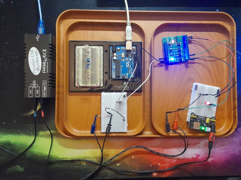

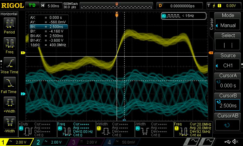

Ik heb een DSO510 oscilloscoopje waarvan hier een 1.5 minuut video >
YouTube: FNIRSI DSO510 Oscilloscope & Signal Generator Demo
De bedoeling was om een signaal te meten op een J48 header van de Polarfire Discovery Kit dat via een TXB0108 naar buiten toe wordt gebracht >
Een TXB0108 is niet geschikt om mee te driven >
https://www.ti.com/lit/ds/symlink/txb0108.pdf
en hoewel ik met een gekloonde Saleae logic analyzer een perfect beeld kreeg van een looplicht over de 8 pinnen van de J48 header lukte dit met de DSO510 voor geen kant. Na een paar uur tevergeefs proberen het probleem aan de copiloot voorgelegd. Dit kwam eruit >
HTML:
24
25
26
27
28
29
30
31
32
33
34
35
36
You’re bumping into the “personality” of the TXB0108 and the scopes, not a bug
in your Verilog.
The key pieces:
TXB0108 outputs are very weak and fussy.
They’re meant to drive one CMOS input, not heavy loads. Big scope probes
(especially cheap ones) look like a capacitor + resistor to the TXB0108,
and that can:
- round off edges
- reduce amplitude
- make the auto‑trigger think “there’s nothing there”
Saleae = very light load.
Saleae is basically a high‑impedance digital sampler → almost no loading.
DSO510 = heavier, more primitive front‑ends.
Typical issues:
Probe capacitance (especially in 1× mode) is large → TXB0108 struggles
to drive it.
Trigger settings: if the edge is slow or the amplitude is low, the scope never
locks and just shows noise or a flat line.
Coupling: if set to AC, very slow walking pattern (20 ms per step) can be
filtered away.
Bandwidth / sample rate on DSO138 is limited; combined with weak drive, the
waveform can look like a tiny bump.
Things to try that are very likely to help:
- Use 10× probe mode on DSO510.
That reduces the effective capacitance and loading on the TXB0108 output.
Check trigger:
- Edge trigger, rising edge.
- Trigger level around mid‑supply (e.g. ~1.5–2 V for 3.3 V logic).
- Single channel, DC coupling.
- Slow the timebase way down.
Your pattern is 20 ms per step, so use something like:
5 ms/div or 10  ms/div to see the walking bit clearly.
Measure at the FPGA pin or before the TXB0108 (if possible).
If the FPGA side looks perfect but the J48 side collapses when you connect
the DSO, that’s classic TXB0108 loading behavior.
Zo gezegd zo gedaan en wat me in twee uur niet lukte was met een AI binnen een kwartiertje opgelost :)
Anyway, hopelijk is de 10X probe instelling een handige tip voor geïnteresseerden die ook wel eens een scoopje pakken aangezien zover ik gemerkt heb daarin de oplossing lag voor het meetprobleem (- Use 10× probe mode on DSO510. That reduces the effective capacitance and loading on the TXB0108 output).
Afbeeldingslocatie: https://tweakers.net/i/IUXAFBgw1Ax_CbcRjAvpWZuhwNE=/800x/filters:strip_icc():strip_exif()/f/image/yPE9XvCNdrXaR58sJ8EeqWK8.jpg?f=fotoalbum_largeAfbeeldingslocatie: https://tweakers.net/i/SP-YFdJWAdCpY4Fv5ZfWnNtiyvE=/800x/filters:strip_icc():strip_exif()/f/image/CUc3AnfzSlYAMfn2nk068oAn.jpg?f=fotoalbum_large
Hierboven de meetopstelling met daarnaast een Uno om gemakkelijk wat snellere test signalen te genereren en een DSO138 zelfbouw kitje als controle scope met daaronder een verdwaalde rode tyrap.
Ps:
De DSO510 wordt standaard geleverd zonder meetclips of met krokodil meetclipjes en/of met de afgebeelde meetprobe die wel is voorzien van een x1 en x10 schuifknop en alleen daarmee kun je de x10 instelling gebruiken.
[ Voor 3% gewijzigd door kitao op 13-10-2026 08:11 . Reden: Ps ]
  • Hagdos
  • Registratie: April 2022
  • Laatst online: 15:59
Haha, halverwege je post dacht ik "Ik zou een goeie probe met 10x proberen". Daar kwam copilot dus ook al mee.
Een scope heeft typisch 1 MegaOhm ingangsweerstand, met een paar picoFarad capaciteit parallel. Voor 99% van de toepassingen merk je dat niet, maar bij een signaal met een hoge impedantie (zwakke driver) wel.
Een probe met 10x werkt door 9 MegaOhm in serie te zetten (en weer een paar picoFarad parallel). Daardoor is de impedantie van je meetcircuit (probe + scope) 10x zo groot geworden en heb je er minder last van.
Het nadeel is dat je signaal ook 10x zo zwak wordt. In jouw geval geen probleem, 5 Volt wordt 500 milliVolt, prima te meten en de software van de scope rekent het wel weer terug. Als je signaal maar een paar milliVolt is gebruik je liever de 1x-stand.
Tweede nadeel is de paar picoFarad parallel. Die in je probe moet precies 1/10 van de capacitiet van je scope zijn, anders vervormt je signaal bij hoge frequenties. Zeker bij blokgolven kun je dat goed zien. De meeste probes hebben een afstelschroefje voor een instelbare capaciteit. Meet met je probe op een nette blokgolf, en draai aan dat schroefje tot je een nette blokgolf op je scherm ziet (zonder overshoot of trage flank). Dan staat ie goed ingesteld en kun je verder meten.
  • memphis
  • Laatst online: 20:45
memphis
48k was toen meer dan genoeg.
kitao schreef op dinsdag 13 oktober 2026 @ 04:34:
Had je wel jumper J49 geplaatst? Indien niet kan het zijn dat met de 10x stand je de lek nog meet.
Een normale probe op 1x stand zou geen standaard signaal van een logische chip moeten weg drukken. en zou er wat anders aan de hand moeten zijn. Eerst dacht ik aan een ontbrekende pull up gezien het schema zegt dat het om een 7 segment sturing gaat maar de internals van het IC zegt dat er geen sprake is van een soort open collector.
De 10x probe stand is veel gebruikt en vergeet (indien mogelijk) ook de scope niet in te stellen op het gebruik van een 10x probe zodat de spanning schaal weer klopt.
Er zijn mensen die mij een GOD vinden

Meeste 1x probes halen ook niet de volledige bandbreedte van een oscilloscoop. Neem bvb deze probes die bij mijn Rigol DS1074Z-S zitten: https://www.tequipment.ne...sive-Oscilloscope-Probes/
Op 1x stand max 7MHz, terwijl de scope 70MHz is, en ze er dus 150MHz probes bijleveren.
Eigenlijk is 10:1 probes de standaard, en met name als je boven de honderden MHz komt wordt passief (1-10M) al een stuk moeilijker. Je ziet dan vaak dat ze probes bijleveren die niet tussen 1:1 en 10:1 meer kunnen switchen..
En boven de 500MHz zijn 10M probes ook al niet meer te doen. Je ziet dan vaak dat ze 500 Ohm icm 50Ohm afsluitweerstand van de scoop om een 10:1 probe te maken.
kitao
Ja, bedankt voor jullie reacties en voor de gegeven links ook :)
Soms is een oscilloscope meting wel nodig want bijvoorbeeld met mijn kloon Saleae zie ik wel de logische waarden 0 en 1 maar niet het voltage ervan >
Afbeeldingslocatie: https://tweakers.net/i/4Oqlm82iTEdhFlm2hS9CA5NXC7k=/800x/filters:strip_icc():strip_exif()/f/image/l0P3bQZYtcWo8KAlRJiN8BaV.jpg?f=fotoalbum_large
De afbeelding toont het signaal dat gemeten is aan de J48 header.

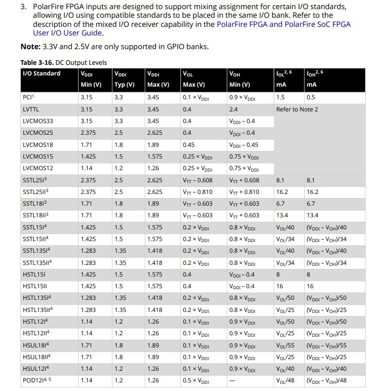

Inmiddels was ik overgeschakeld van de Uno naar een Due en dan moet zoals memphis goed gezien heeft J49 omgezet worden van 5V VCCB naar 3.3V. Om die waarde te controleren is er een oscilloscoop nodig en dan wel eentje die goed ingesteld staat :/
De Due heeft wat meer pinnen als de Uno
https://docs.arduino.cc/hardware/due/
en het past ook wat beter bij de Fpga vanwege z'n 3.3V I/O nivo al vallen de drive capaciteiten wat tegen zoals hier te zien op pagina 1379 >
https://ww1.microchip.com...SAM3X-SAM3A_Datasheet.pdf
Afbeeldingslocatie: https://tweakers.net/i/BJIkIFV4x5YOfRZNmIPf0OlEZFo=/800x/filters:strip_icc():strip_exif()/f/image/qOpvxknfH7xgby01EcPqaHJ9.jpg?f=fotoalbum_large
Noot (2) en (3) verwijzen naar twee groepen:
Groep1 kan 15 mA sourcen via de volgende pinnen >
PA0, PA7, PA9, PA[14–15], PA[18–19], PA[25–31], PB[0–3], PB8, PB[10–11], PB14, PB[22–24], PC[0–30], PD[0–30], PE[0-9], PE15, PE[17–21], PE23, PE25, PF[0–2]
Groep2 kan 3 mA sourcen via de volgende pinnen >
PA[1–6], PA8, PA[10–13], PA[16–17], PA[20–24], PB[4–7], PB9, PB[12–13], PB[15–21], PB[25–31], PE[10–14], PE16, PE22, PE24, PE26, PF[3–5]
De Led module die ik gebruik heeft weerstanden met 202 opdruk dus dan maakt het weinig uit welke groep je pakt maar anders wordt het aardig wat uitvlooien zo :|
Met deze sketch erin geprogrammeerd wordt de Due een instantaan doorgeefluik van de Fpga

Het circuit verloopt dan als volgt >
Verilog → PolarFire → TXB0108 → J48 → Due → 8-LED Bar
Afbeeldingslocatie: https://tweakers.net/i/JBSz6TOTzT-YFOHd9fOxx32MiTo=/800x/filters:strip_icc():strip_exif()/f/image/ADBqXS4E3QhbFpi1EsrbQuab.jpg?f=fotoalbum_large
Rode streepje wijst naar J49 dat op 3.3V is ingesteld.
De 16 draden passen precies op 1 header strip D22 t/m D52 >

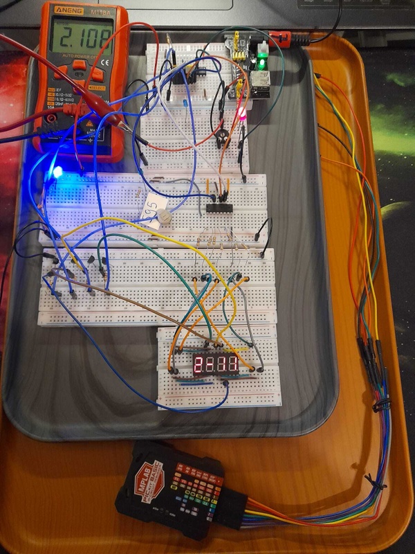

[quote]Om die waarde te controleren is er een oscilloscoop nodig[/quote]
Als je de duty cycle van het signaal weet, dan kun je met een multimeter vrijwel altijd bepalen of het een 3.3V of een 5V signaal is. Duty cycle * piekspanning.
[quote]Met deze sketch erin geprogrammeerd wordt de Due een instantaan doorgeefluik van de Fpga[/quote]
Niet instantaan. Wel vrij snel, maar je hebt mogelijk last van 2 dingen:
1: De high-level functies digitalWrite en digitalRead behelzen een behoorlijke trits instructies, dus hebben inherent enige vertraging.
2: Interrupts elders (bv. op je UART, I2C enz.) kunnen soms voor korte hikjes zorgen.
Dit zal meestal geen probleem zijn, tenzij je iets doet wat tijdkritisch is op een schaal van microseconden. Dan zie je probleem #2 al snel terug als (in eerste instantie) onbegrijpelijke variates, en #1 als een systematische vertraging.

koraks schreef op donderdag 15 oktober 2026 @ 09:44:
Als je multimeter netjes RMS meet dan werkt dat niet (of werkt het nog steeds, maar met een andere vergelijking). Maar meestal is je signaal veel te snel voor een multimeter, en krijg je dus wel ongeveer het gemiddelde.
Dat hangt helemaal van de meter af en de nauwkeurigheid van de duty cycle. Kort samengevat, ik zou hier niet van uit gaan. In theorie klopt dat, in de praktijk niet. Gelijkrichten met een opamp en afvlakken s denk ik een betere optie.
  • koraks
In praktijk werkt dit prima met een low-end multimeter.
  • Hagdos
Dat geloof ik wel. Zeker als een grove indicatie (5V of 3.3V) genoeg is.
  • koraks
Precies. Ik begrijp de haken en ogen, maar het hangt er ook vanaf welke vraag je in welke context wil beantwoorden. Als de vraag is, heb ik hier 3.3V of 5V logica en je weet ongeveer wat de DC is en je kent je meter een beetje, dan kun je doorgaans met redelijke zekerheid bepalen welk van de 2 opties je hebt. Is het een exacte meting? Uiteraard niet. Heb je 100% uitsluitsel? Ook niet per se, maar dat hangt af van de specifieke situatie. Daar heb je zelf inzicht in en kun je dus meenemen in je interpretatie.
Dat het met een scoop mooier gaat, staat buiten kijf. Maar dan moet je die weer uit de kast halen. DMM ligt allicht binnen handbereik, dus probeer je dat eerst even voordat je weer moet gaan graven. Althans, zo gaat het hier.

  • kitao
kitao
Een voordeel van de DSO510 is het zakformaat daarom is die even snel gepakt als een multimeter.
En ben met je eens dat er altijd wel een vertraging is dus bedankt voor de tip om daar rekening mee te houden bij hogere frequenties. Bij dit looplicht van 6.25 Hz dat aan een 32-bit microcontroller met 84 MHz clock wordt toegevoerd is dat niet echt van belang maar het doel van deze test is wel bereikt, namelijk het PolarFire board (en meteen de Due) wat beter te leren kennen.
Dat aftasten begon met de 8 onboard leds, daarna een ontwerp met de dip switches geprobeerd, daarna wat pinnentjes gebruikt van de Raspberry Pi 4 interface connector en heden dan de J48 header die aan de TXB0108 vastzit >
Als je dan in de handleiding kijkt >
staat er bij die header in een schemaatje op pagina 5 het volgende >
10-Pin 7-Segment Display Connector (J48)
dus aanvankelijk dacht ik hier direkt een 7-Segment op aan te kunnen sluiten maar heb gelukkig iets verder gekeken anders had die chip het waarschijnlijk niet overleefd.
Ik zag geen IOL staan in het TXB0108 datablad en stelde er een vraag over >

Je zou denken dat dit Discovery Board toch minstens een waarschuwing heeft staan over de J48 connector maar echt duidelijk staat het er niet in.
Vervolgens kwam dan het advies om er bijvoorbeeld mosfets op aan te sluiten maar heb geen 8 stuks kunnen vinden dus heb de analyzer direkt op de J48 aangesloten en dat ging goed. Daarna dit uitgebreid met een Due en een volgende keer kan de MikroBus of de Ethernet eens geprobeerd worden en wie weet ooit nog eens een MIPI CSI-2 camera :)

Afbeeldingslocatie: https://tweakers.net/i/8NUcFXWLjPKNVVc1LTB9xfgRXk8=/800x/filters:strip_icc():strip_exif()/f/image/YoPtRJ2flVCXSsTGLPbjDgZt.jpg?f=fotoalbum_large
maar het enige wat ik erover heb kunnen vinden is deze link in de handleiding >
3.4.3 7-Segment Display
The PolarFire SoC Discovery kit has a 10-pin interface connector to support a Serial 7-Seg 8-Digit
Board. Display signals are connected to HSIO Bank 0.
Dat linkt dan door naar dit display dat uitgefaseerd is en waar $63.- excl. VAT voor gevraagd wordt >
Afbeeldingslocatie: https://tweakers.net/i/i13d9CJr3gLh49rnlOH2uITKa7U=/800x/filters:strip_icc():strip_exif()/f/image/EAvmg1ytbbOMcopuK3ny3SCS.jpg?f=fotoalbum_large
1. https://www.mikroe.com/serial-7-seg-8-digit-board
2. https://download.mikroe.c...t-display-manual-v100.pdf
maar zelfs al zou je die hebben zit er zover ik gezien heb geen handleiding of Github Fpga design code bij hoe die te bedienen eenmaal aangesloten op de kit dus vandaar dat je dan iets anders gaat proberen. Ik heb de connector dan aangesloten op een Due microcontroller maar op zich is dat nogal onpraktisch aangezien de Due geen Fpga nodig heeft om een display aan te sturen.

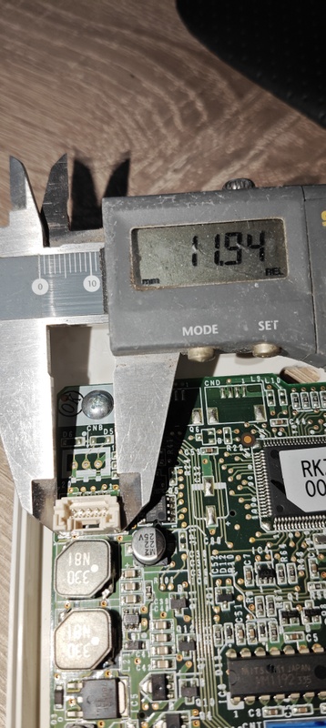

Goedemiddag,
Ik wil even van de kennis hier gebruik maken omdat ik niet zo goed weet welke waarden deze condensatoren zijn
Afbeeldingslocatie: https://tweakers.net/i/dXYs0VYzWBty1Lu-IftERJvbSQI=/fit-in/4000x4000/filters:no_upscale():strip_exif()/f/image/tyLxhrA2AmJdNZV44D170ZrT.png?f=user_large
Links en rechts zijn in ieder geval Elektrolytische condensator SMD types en ik vermoed dat rechts 16V 100uF is. en de middelse is 16V 270uF. Maar van links kan ik niks maken.
  • koraks
Links is 330uF, vermoedelijk ook 16V aan de grootte te zien. Die middelste is idd 270uF/16V en de rechtse 100uF/16V.
Succes met vervangen; da's niet heel eenvoudig doordat het SMD is en het gaat eigenlijk alleen goed als je het PCB vanaf de onderkant verwarmt. Evt. kun je ook THT componenten aan de pads solderen; ziet er niet netjes uit, maar gaat wel een heel stuk makkelijker met minder kans op schade aan de elco's zelf of omliggende componenten.
Aangenomen dat je inderdaad aan vervanging denkt - weet je zeker dat ze kapot zijn? Ik zie dat er wat prut gedeeltelijk is weggehaald, maar dat lijkt me kit die bedoeld is om mechanische vibraties in een DC/DC converter tegen te gaan zodat het ding niet gaat gillen/janken. Dus op zich normaal en het hoort er te zitten. Maar misschien wist je dat al.

koraks schreef op maandag 19 oktober 2026 @ 14:24:
