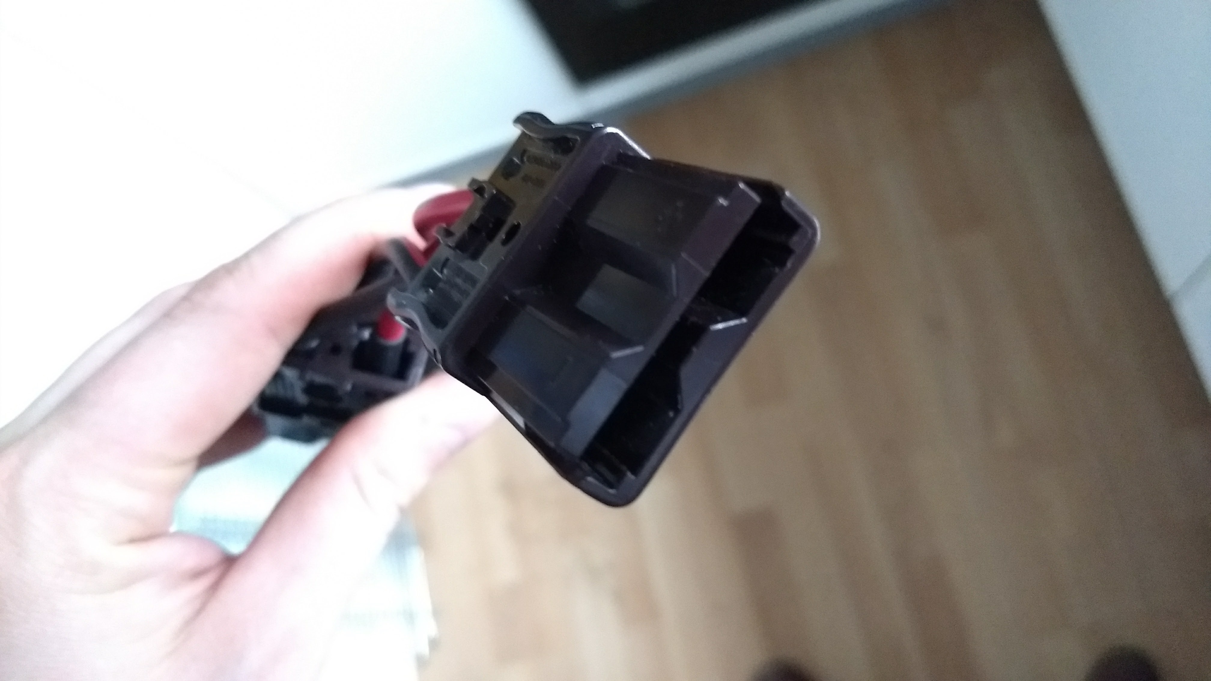

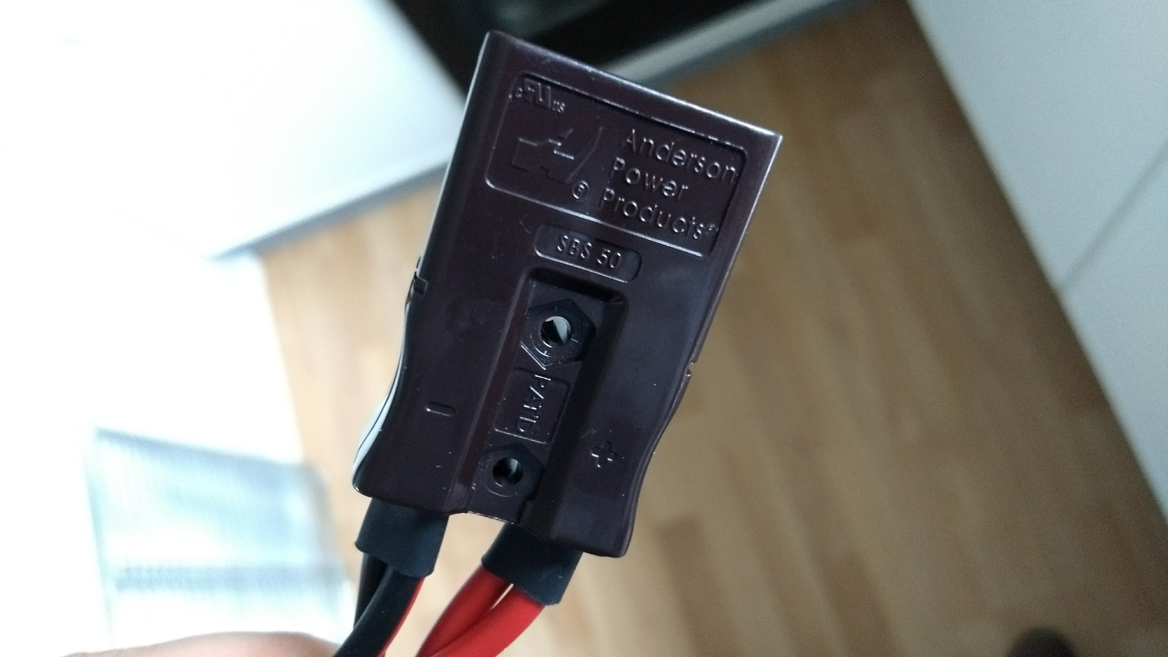

Puch-Maxi schreef op maandag 11 december 2017 @ 21:36:
Is het voor een UPS? Connector komt me bekend voor, kan hem niet 123 terugvinden.
Nee de AC-zijde van de snellader van mijn motor. Aan de andere kant zit wel een bijna dezelfde stekker(SB50) die vaak wordt gebruikt in UPS-en.

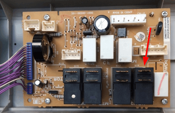

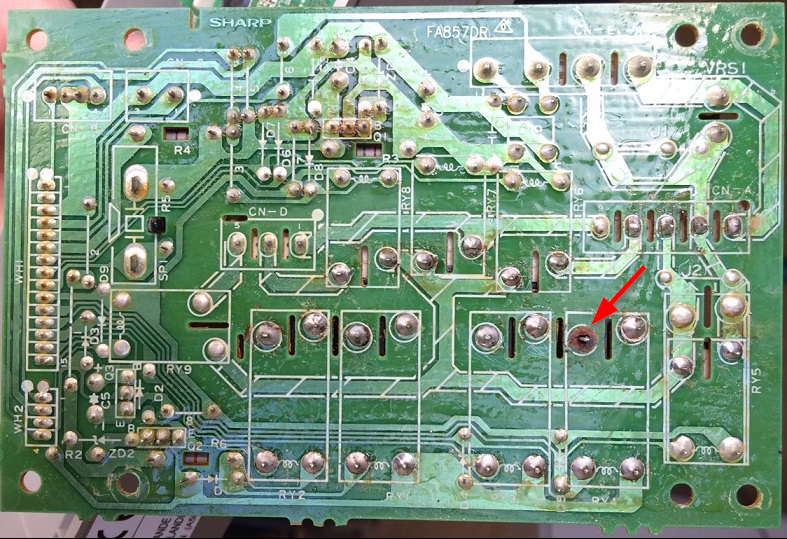

Kan iemand bevestigen dat het gemarkeerde soldeereilandje alleen ter houvast is van het relais?
M'n magnetron had wat kuren (dit bleek achteraf gewoon het stopcontact te zijn :X ). Ik had de magnetron open gemaakt om de relaisaansluitingen even goed warm te stoken (misschien zat er een breukje in) en toen heb ik per ongeluk het gemarkeerde eilandje te heet gestookt waardoor het koperen rondje losliet.
De magnetron (en oven) werkt overigens verder prima, maar ik wou het voor de zekerheid toch even hier vragen.
Afbeeldingslocatie: https://tweakers.net/ext/f/BVIosz893awLuuF2PEJXbWRZ/full.png
Afbeeldingslocatie: https://tweakers.net/ext/f/m4wwfVfUVF58LRcjqIcZk3nF/full.png
[ Voor 5% gewijzigd door ThinkPad op 21-01-2018 19:12 ]

Als je kunt bevestigen dat er geen sporenpatroon aan de andere kant aanwezig is. Het duurde even voor ik de tweede foto zag, inderdaad heeft dat eiland geen functie.
[ Voor 35% gewijzigd door jeronimo op 21-01-2018 15:21 ]

  • Laatst online: 21:11
jeronimo schreef op zondag 21 januari 2018 @ 15:15:
Het is misschien wat theoretisch, maar het zou denk ik ook nog een multilayer-PCB zijn dat er binnenin nog een spoor aan vast zit... toch?
(al betwijfel ik of voor dit soort dingen multilayer-PCB's gebruikt worden, maar toch)
  • ThinkPad
  • Laatst online: 06:40
vanaalten schreef op zondag 21 januari 2018 @ 19:01:
Dan zitten er vaak op de printplaat ook van die kleine gaatjes (testpunten) toch? Die zie ik nergens zitten.
Verder zijn alle soldeereilandjes op de onderkant verbonden via printsporen aan diezelfde kant, dan zou het raar zijn als alleen dit eilandje via een printspoor op een binnenste laag zou lopen toch?
[ Voor 17% gewijzigd door ThinkPad op 22-01-2018 08:22 ]
Dit is zo'n bruine PCB van FR-2 en die zijn nooit multilayer. Double layer kan wel, maar heb ik nooit gezien. De eilandjes laten ook sneller los dan op double/multilayer epoxy platen.

ThinkPadd schreef op zondag 21 januari 2018 @ 14:53:
Wat handig! Om het 2e fotootje te spiegelen!!
Nooit aan gedacht.
