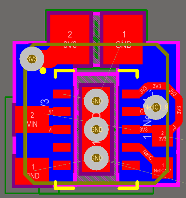

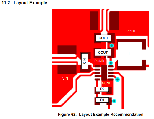

Ook maar weer eens een vraagje plaatsen, na een lange tijd :P
Voor degenen met meer ervaringen met schakelende voedingen op je pcb: ik wil voor een projectje gebruik maken van de TPS62177, dat is de fixed 3v3 versie van de TPS62175.
Nu wil het feit dat ik op het printje waarmee ik bezig ben, echt serieus weinig ruimte overhoud (uitdaging :D),en de recommended layout erg lastig gaat passen.
recommended
Nu kan ik hem heeel klein tekenen, maar ik vraag me af of dat in praktijk problemen zou gaan geven?
Er zitten trouwens 2 weerstanden minder op, ivm de fixed output van de 62177, de recommended layout is gebaseerd op de 175...
compact
Hier heb ik de spoel aan de achterkant geplaatst (bottom layer), en alles zo compact mogelijk op elkaar gebouwd.
Dit zou dan op een printje komen waar zowel boven als onder een GND plane aanwezig is.
Zo krijg ik het zeker passend, maar gaat dit goed komen?
Alvast bedankt ;)

Via's in een pad kunnen er voor zorgen dat door de capilaire werking het soldeertin van de pad weggezogen wordt en je te weinig over houdt. Anders dan dat lijkte dat het gewoon kan.
  • Ploink
  • Laatst online: 31-07 08:48
Cassettebandje schreef op woensdag 18 oktober 2017 @ 07:09:
Ik heb dit ook wel gedaan voor leds. Als je zelf tin doseert met een spuitje oid dan breng je doorgaans teveel aan en dan wordt het overschot mooi de via in gezogen en krijg je een mooi dun laagje want de ruimte tussen led en koper vormt ook een heel dun capilair dat waarschijnlijk sterker zuigt dan de via.
Daar ben ik me inderdaad van bewust ;) Deze print zal echter niet machinaal opgebouwd worden oid, en het betreft ook geen serieproductie, dus eventueel wat nasolderen is geen probleem.
Het gaat me op dit moment vooral om het elektrische (/ hoogfrequent) gebeuren van de voeding, er staat een voorbeeld layout in de datasheet, waar ik op deze manier best wel van afwijk :P
Ik ga nog maar eens verder tekenen, wie weet of ik nog meer leuke ideeën krijg.

nick_haak schreef op woensdag 18 oktober 2017 @ 18:51:
Ik vind het een net ontwerp. Ik heb meermaals buck regelaars ontworpen en me niet gehouden aan de recommended layout, nooit problemen gehad, maar ik kan me voorstellen dat er wel verschillen in performance zijn.
Het enige wat ik kan bedenken is dat het magnetisch veld van de spoel misschien inductie stromen kan opwekken in het IC er onder, maar als dat zo'n magnetisch afgeschermd blokje is.... :)
  • nick_haak
  • Laatst online: 11-10-2025
Dank je wel :) leek me ook wel mooi compact, maar ik heb nog vrij weinig praktijkervaring met buck converters, daarom liever even navragen...
De spoel is deze en staat in de datasheet inderdaad omschreven als magnetic shield.
Zou het dan toch gaan lukken? :D

nick_haak schreef op woensdag 18 oktober 2017 @ 20:07:
Een spoel onder de IC is inderdaad niet common practice. De spoel genereert eddy currents in de laag er onder, waardoor er vaak zelfs gekozen wordt om de ground plane onder de spoel weg te laten.
Het kan zijn dat je een hoge ripple of inefficiënte converter krijgt met de huidige layout, maar als je niet op zoek bent naar een hele hoge performance is het wel een compacte oplossing.
  • nick_haak
Dank je wel!
Hele hoge performance zal wel meevallen, het ding moet een esp8266EX (de losse chip dus) + zijn flashchip voeden, en een enkelvoudig rs485 drivertje.
Denk niet dat ik de ruimte kan vinden voor een mooiere layout, printje zit ramvol xD

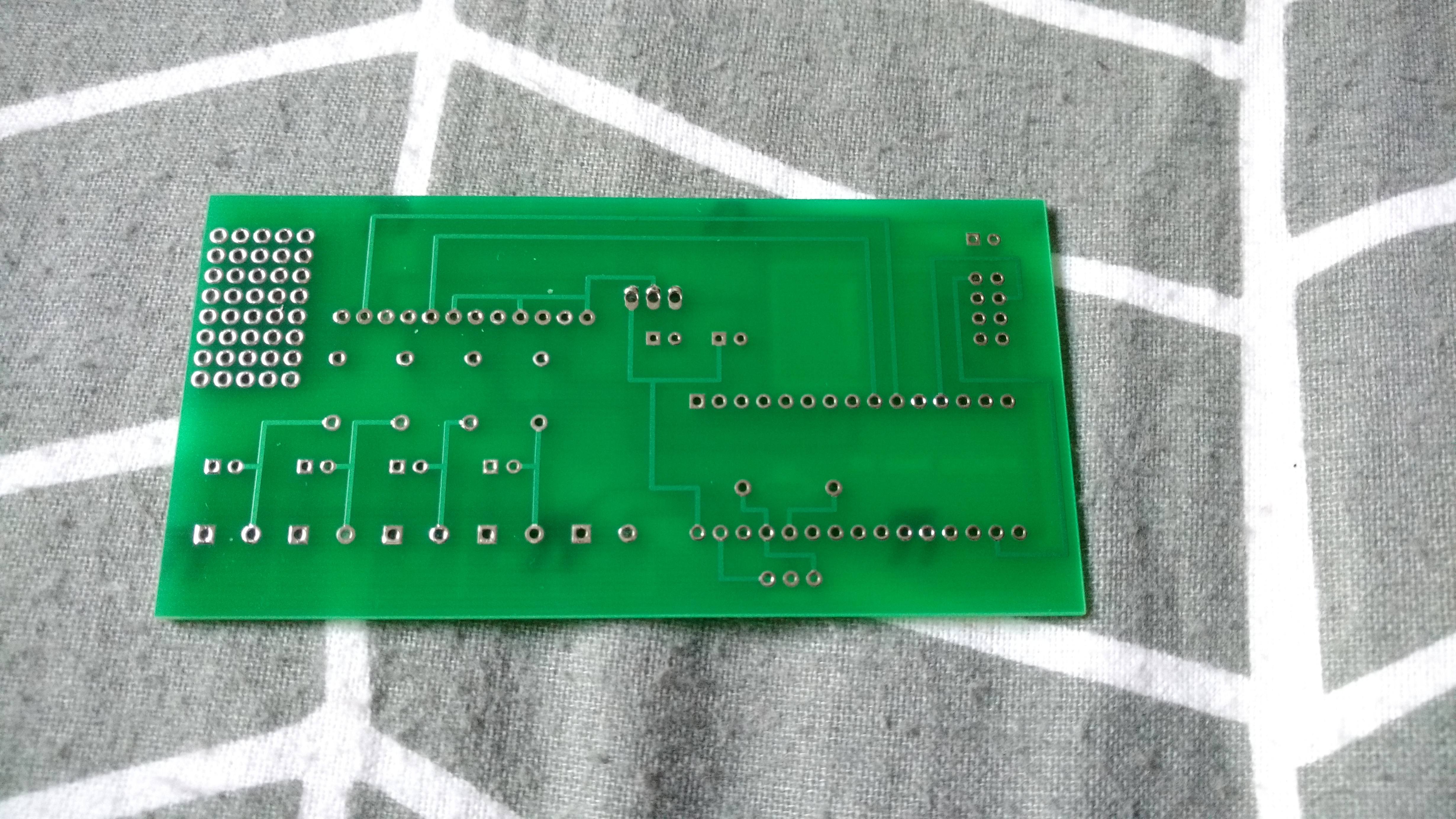

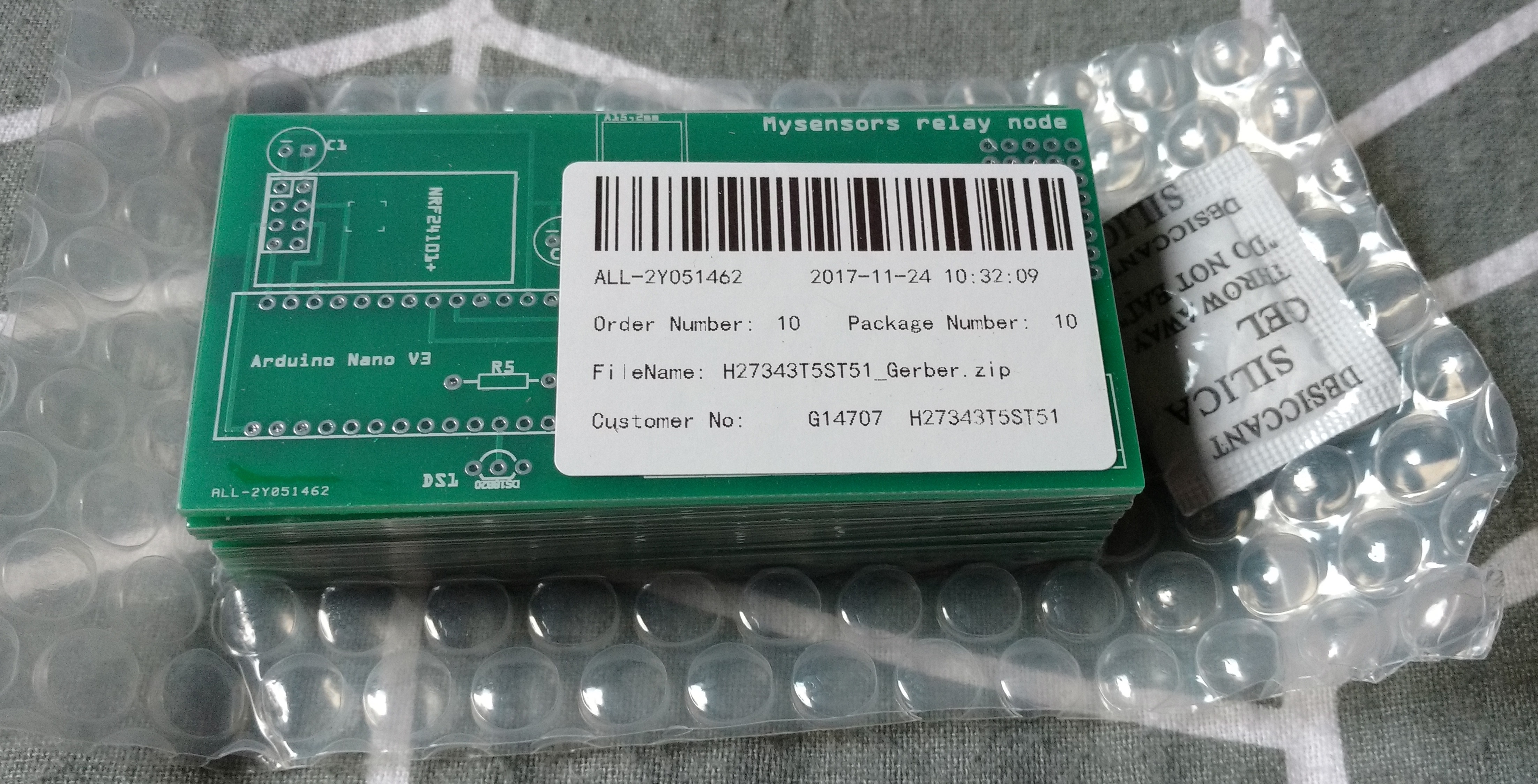

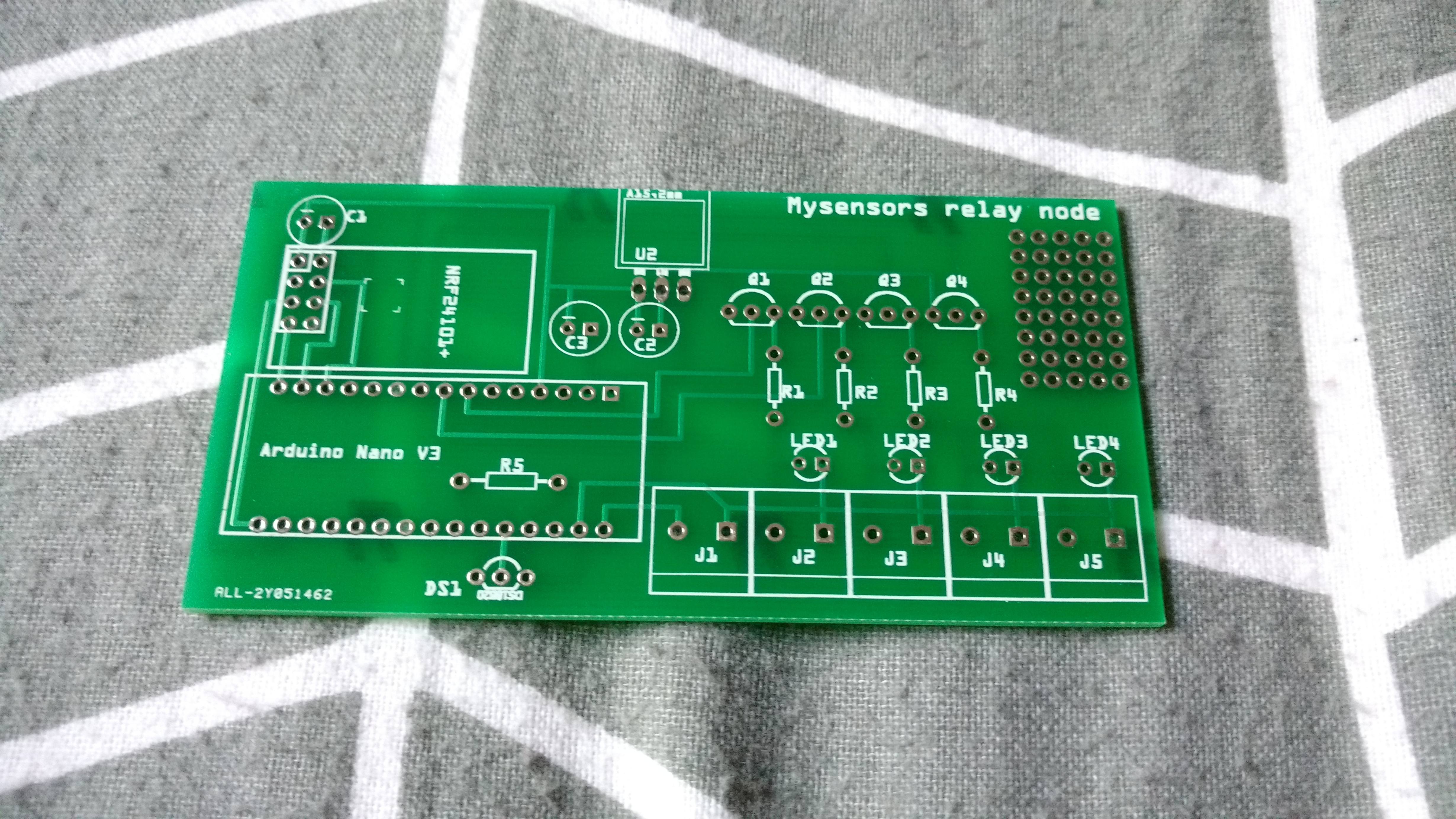

PCB's zijn binnen, gratis verzending via TNT! Het kostte me nu in totaal 5,5 dollar (inc. 0,50 cent paypal kosten) Gisteren de postbode gemist, dus ze hadden nog eerder hier kunnen zijn. Ik had 10 pcb's besteld, ik kreeg er nu 13 geleverd.
Pakket kwam netjes verpakt
Doos
verpakking
Dit is de eerste pcb die ik laat maken. Eerste indruk is goed, coating zit er netjes op, silkscreen is soms wat grof, maar voldoende leesbaar. De kanten van de pcb zijn glad gezaagd, behalve de bovenzijde, daar zit een klein hobbeltje aan beide zijden.
Top
Bottom
Edit: Solderen van de PCB ging ook prima, tin zuigt zich goed vast op de pcb. De spacing van de gaten was ook goed, de componenten pasten er goed in. Echt, wat heb ik eerder zitten tobben met het zelf knippen van draadjes en al dat gepriegel.
