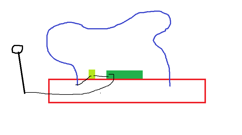

Ik wil met mijn leerlingen een zenuwspiraal kunnen maken. Nu snap ik de basis:
- stuk hout
- ijzerdraad
- elektriciteitsdraden
- batterij
https://www.nemosciencemu...1b9457/16zenuwspiraal.pdf
Wil hier graag mee verder gaan, maar nog wat hulp nodig.
Ik heb momenteel
- houders voor 9v batterij
- 30 actieve buzzers (werken op de 9v batterij prima)
- (in bestelling houders voor 4xAA batterij ipv 9v batterij houder)
Nu had ik voor mezelf het volgende in mijn hoofd:
- Er gaat vanuit de batterij een draad naar de buzzer en vervolgens door naar de spiraal
- Er gaat vanuit de batterij een draad naar het stokje
- als het stokje ergens de spiraal aan raakt is er een stroomcirkel en gaat de buzzer af
Zenuwspiraal
Nu wat praktische zaken:
- het stokje zou ik van stevig elektradraad kunnen maken. Dit is stevig en voorzien van een plastic omhulsel. Het laatste kan ik strippen en dan in een rondje laten buigen
- er moet vanuit de batterij een draad naar de buzzer en dit stokje. Dit maak ik van dun elektradraad (bijvoorbeeld deze). Ik weet niet hoe ik deze twee draden het beste kan bevestigen. Gewoon strippen, in elkaar haken/draaien en ducktape er over heen? Of solderen? Of moet ik een andere mm gebruiken?
- ik moet nog even bedenken waar ik de spiraal van maak. Goedkoop, maar wel geleidend en stevig (buigbaar met handen/tang en daarna stevig genoeg om het spel te spelen maar niet te verbuigen)
- is de stroomcirkel zo goed, of moet de kabel die naar de spiraal loopt aan allebei de kanten van de spiraal?
- hoe kan ik de spiraal het beste aan een blokje hout bevestigen
Nee ducktape is niet bedoeld om een electrische verbinding te maken, beter solderen of een kroonsteentje gebruiken
Bij de bouwmarkt hebben ze ook wel wat dikkere massieve messing stangen
stroomkring is prima zo, de spiraal is een geleidend geheel dus 1 zijde is voldoende ;)
Door een blokje heen, eventueel een stukje draad tappen en een moer erop of goeie lijm gebruiken.

Dat is te duur. Het moet zo goedkoop mogelijk en ik moet uiteindelijk een stuk of 30 van deze dingen laten maken. Een rol met ijzerdraad is dan uiteindelijk het goedkoopst, zolang het maar geleid en de kinderen leren over stroom
Dat is alvast handig om te weten! Nu maar hopen dat het geheel niet teveel vertraagt, buzzer vertraagt geloof ook al iets :)

President schreef op zaterdag 18 maart 2017 @ 17:27:
- stuk hout
- ijzerdraad
- batterij
Uiteraard moet er iets gebeuren als je een fout maakt. daarvoor gebruikt de handleiding een lampje. Nu zijn lampjes goedkoop te krijgen, maar een zoemer is veel leuker.
Ik kom bijvoorbeeld https://www.aliexpress.co...nt-Sound/32759295757.html? tegen.
Dat is nog wel betaalbaar, alleen heb ik dus geen flauw idee of zoiets zou werken?
Een AA-batterij is denk ik de makkelijkste en goedkoopste 'spanningsbron', al moet er daarvoor wel een houder voor worden gemaakt natuurlijk
Ik heb er eentje gemaakt voor €1,66 aan materiaalkosten inclusief batterijen. Maar daar maak ik een nieuw topic voor denk ik. :)

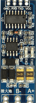

Ik wil mijn zonnepanelen omvormer (GoodWe GW3000-NS) gaan uitlezen omdat de wifi mogelijkheid vrij ruk is (kan alleen de data scrapen van de portal van GoodWe, doe het liever lokaal).
Ik heb een printje besteld om van RS485 naar TTL te gaan. Dingetje is binnen, maar hoe sluit ik dat aan op de omvormer?
Afbeeldingslocatie: https://tweakers.net/ext/f/KbJ1ZJJOHK6kYY6w58vGyAzU/full.png
Ik heb dus 3 aansluitingen:
  • ??? (ik kan geen Chinees) Ground
  • B-
  • A+
De omvormer heeft deze aansluitingen:
Afbeeldingslocatie: https://i.imgur.com/qTbPVGKl.png
Wat moet waarop? B- op 1 en A+ op 2 ?
[ Voor 5% gewijzigd door ThinkPad op 21-05-2017 15:24 ]
  • Mentalist
  • Laatst online: 28-09 17:25
Mentalist
[avdD]
@ThinkPad
Ik dacht even dat je omvormer misschien full duplex zou zijn maar tis allebei TX. Dus het is gewoon een connector die je om kan draaien.
The RS-485 differential line consists of two pins:
A aka '+' aka Data + (D+) aka TxD+/RxD+ aka non-inverting pin
B aka '-' aka Data - (D-) aka TxD-/RxD- aka inverting pin
Verstuurd vanaf mijn Computer®
  • ThinkPad
  • Laatst online: 16:27
Ik denk dat dat een typfout is en dat één van de twee een RX-pin is. Zag ergens op internet namelijk een protocolbeschrijving waarin stond dat je eerst een commando moet sturen om data eruit te krijgen.
Uit jouw quote begrijp ik dat het juist andersom moet :P A is +, dus moet aan 2. B is - en moet dus aan 1 ?
  • 1337aldi
  • Laatst online: 06-10 19:33
Gewoon proberen, mijn ervaring is dat iedere fabrikant het weer anders beschrijft. A en B omdraaien kan geen schade opleveren.

1337aldi schreef op zondag 21 mei 2017 @ 18:42:
Inderdaad, zelfs driver chip fabrikanten wisselen vaak de A en B om ten opzichte van de officiele standaard, erg verwarrend! De + (non-inverting) en - (inverting) notatie is betrouwbaarder, dus + op + en - op - aansluiten.

ThinkPadd schreef op zondag 21 mei 2017 @ 17:52:
dat ze er 2x op staan is zodat je meerdere omvormers kan doorlussen.
Goodwe serial protocol. :)
The guide is to give you the definition of the protocol between Inverter and AP (Application Program, such as EzLogger, EzExplorer, ATS, etc). Through the protocol, data packet will be transmitted between AP and Inverter. Generally, the data packet is regarded as a frame which includes: 2 Bytes Header, 1 Byte Source, Destination Address, control code and Function code, alterable Data parts and 2 Bytes Checksum. AP communicates with Inverter through USB port or RS485 port and its baud rate is set to 9600, besides, data length is 8 bits. [.....]
www.yamasun.com.tw/upload/F_20170313191367UrC8jo.PDF
[ Voor 34% gewijzigd door ThaHandy op 23-05-2017 14:43 ]

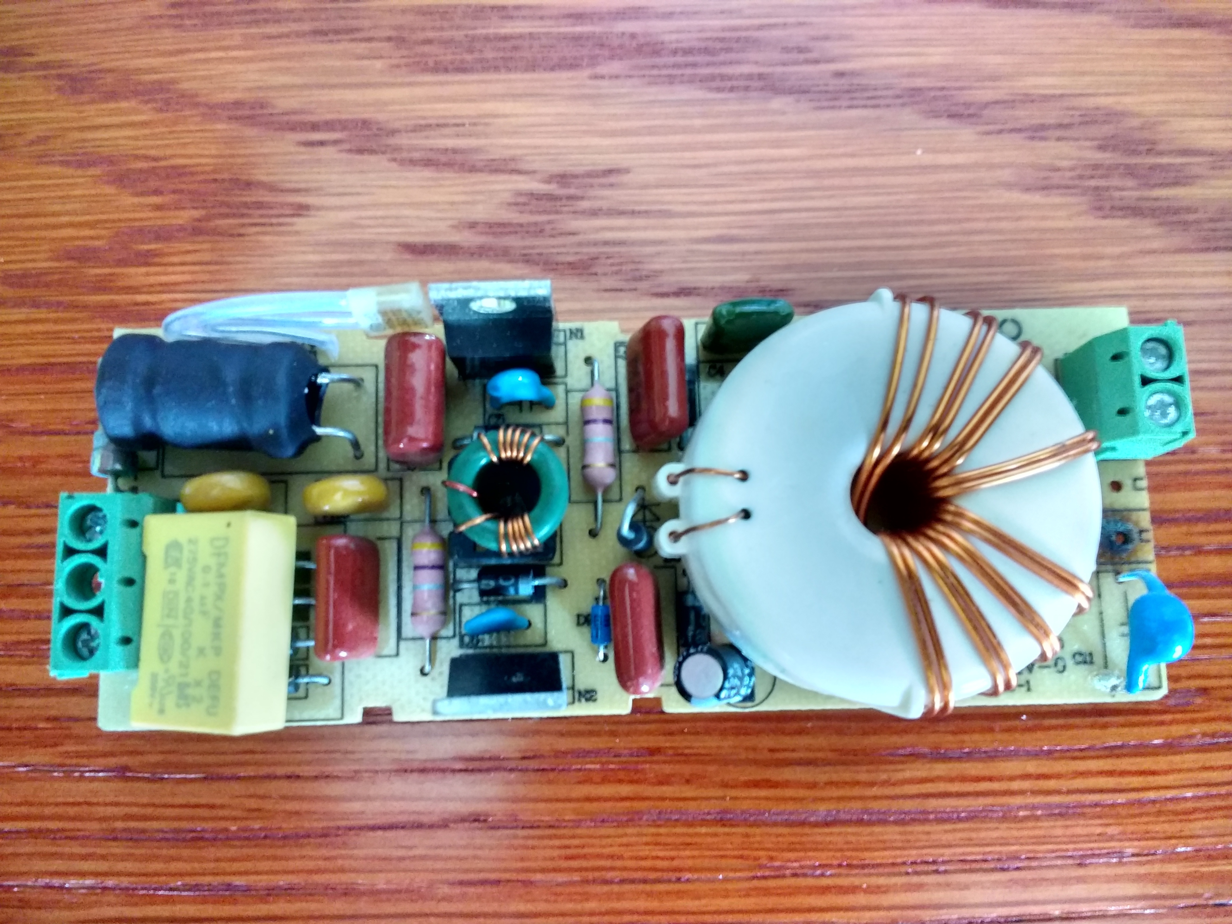

Ik ben sinds dit weekend aan het knutselen met een 230->12v omvormer. Hij is er laatst plots mee opgehouden en daar ben ik het natuurlijk niet mee eens :-(
Aan de 12v kant zijn er twee blokjes met elk twee uitgangen, waarvan 1 setje deels is gesmolten en het soldeer enigszins is aangetast. Ik heb die er gelijk maar helemaal afgehaald, omdat ik niet zeker weet of er geen kortsluiting gemaakt wordt binnenin. De ander is nog in prima staat. Ze delen overigens de output van het bordje.
Ik heb het volgende al getest/bekeken:
- Het bordje zelf ziet er prima uit. Geen brandplekken of andere afwijkingen.
- Capacitors lijken (visueel) in orde. De meeste zijn solid state, dus daar is sowieso niet zoveel aan te zien. (Mijn multimeter heeft helaas geen mogelijkheid om capacitance te meten)
- Weerstanden geven normale waarden.
- Diodes zijn (bijna) allemaal oké. Ik heb twee diodes die in circuit een 'error' geven, maar als ik ze los haal wel goed blijken te zijn. Ik heb niet goed kunnen vinden of dat ook juist is? :P
- Transistors zijn ook in orde. Er zitten twee flinke transistors die, als ik het circuit goed heb gevolgd, de dc met hoge frequentie over de transformer coil switchen. Die coil zit dan ook direct aan de output.
Is er iets met die diodes of is er nog iets dat ik kan meten? :)

Hoe heb je die transistors en diodes getest? Is het eeen schakelende voeding? Ik denk dat een plaatje in dit geval al meer zegt als heel veel woorden ;)
  • SH4D3H
  • Laatst online: 04-10-2025
Ik heb de diodes en transistors getest met mijn multimeter. Heeft wel een diode / transistor stand. En ja, het is een schakelende voeding.
Plaatje:
Omvormer

Waar je naar kunt kijken is of de glaszekering die erin zit (onder de spoel waar een krimpkous overheen zit) nog in orde is. Hoe heb je de transistors gecontroleerd?
De vraag is ook waarom is dat blokje gesmolten, overbelasting of slecht contact?

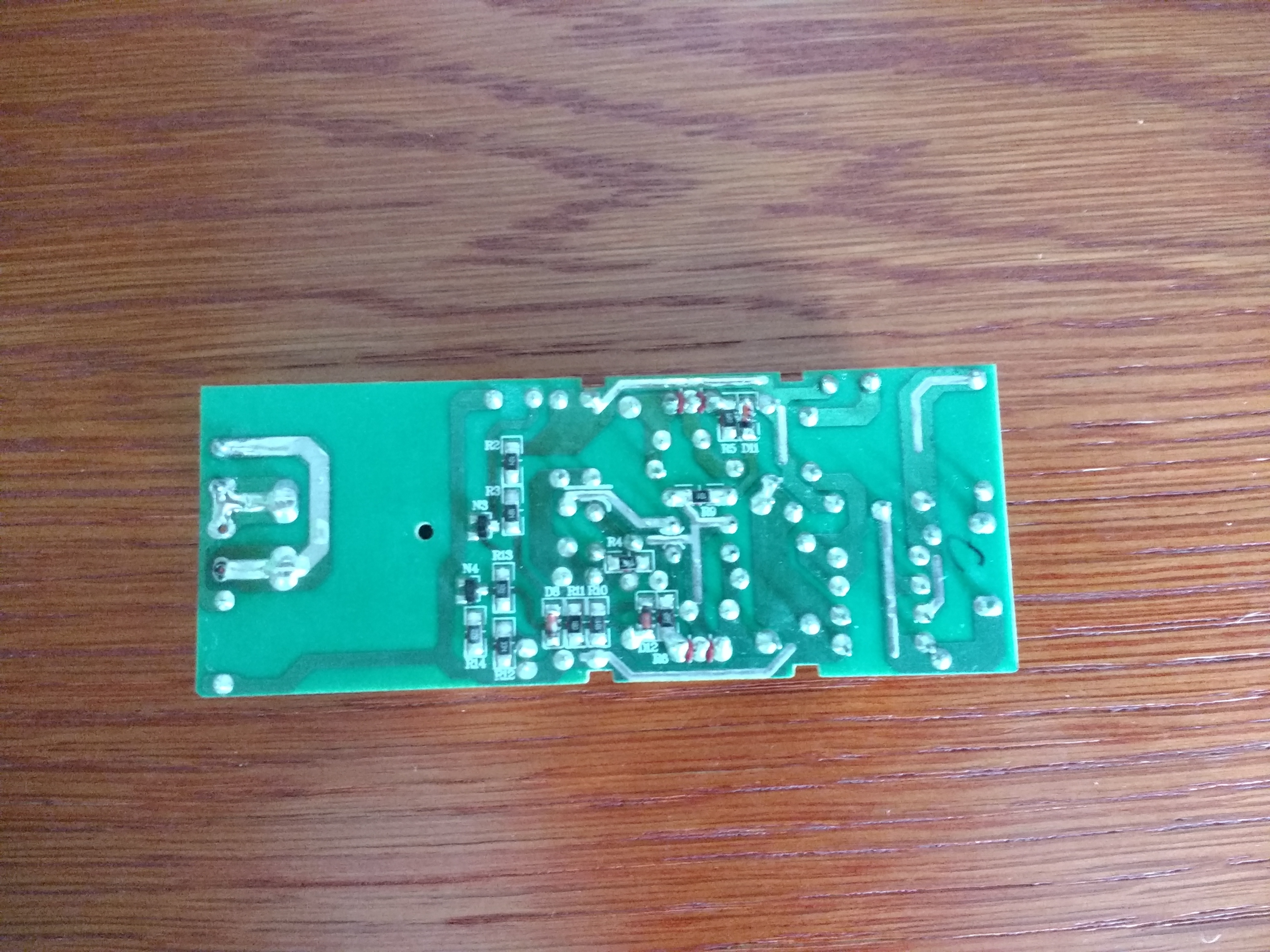

Maak anders eens een foto van de onderkant, daar zitten de IC's die het schakelen regelen van de transistors.

De zekering is in orde. De transistors heb ik gecontroleerd met de multimeter. Ik heb geen idee waarom dat blokje gesmolten is en zelfs niet of dat recent gebeurd is. Deze omvormer zit normaal gesproken in een behuizing die uit het zicht hangt en wordt gebruikt om een 3-tal halogeenlampjes mee aan te sturen. Pas toen dat laatste niet meer werkte, ben ik ernaar gaan kijken.
Plaatje:
Omvormer-achterkant
De diodes die 'vreemd' gedrag vertonen zijn overigens D11 en D12.

Dat blokje op die lange poten naast de transistor/fet lijkt mij een thermische zekering
Er zijn mensen die mij een GOD vinden
  • SH4D3H
Dat ding lijkt me ook oké. Visueel prima en ik meet 8 ohm met m'n multimeter.

Dat gele blokje is een condensator. (MKP.. de rest kan ik niet lezen) Daaronder zitten zo te zien 4 diodes die samen een bruggelijkrichter maken. Dat is waarschijnlijk niet stuk maar ik spring ook geen gat in de lucht.
Die blauwe dingen zijn gok ik varistors om de transistoren en uitgang te beschermen. Als die gewoon parallel staan daarmee en er stond een te hoog voltage op dan kunnen er dingen warm worden. Bij een te lage belasting (halogeen vervangen door LED?) is het uitgangsvoltage misschien ook te hoog en begint de varistor te geleiden.
Die gele dingen naast de MKP zijn mogelijk zelfherstellende zekeringen. Weet je zeker dat er niet onder die spoelen nog een 3843 ofzo is verstopt?

Mentalist schreef op dinsdag 30 mei 2017 @ 02:44:
Nee, er is niets vervangen of veranderd.
Er zit niets onder die spoelen.
