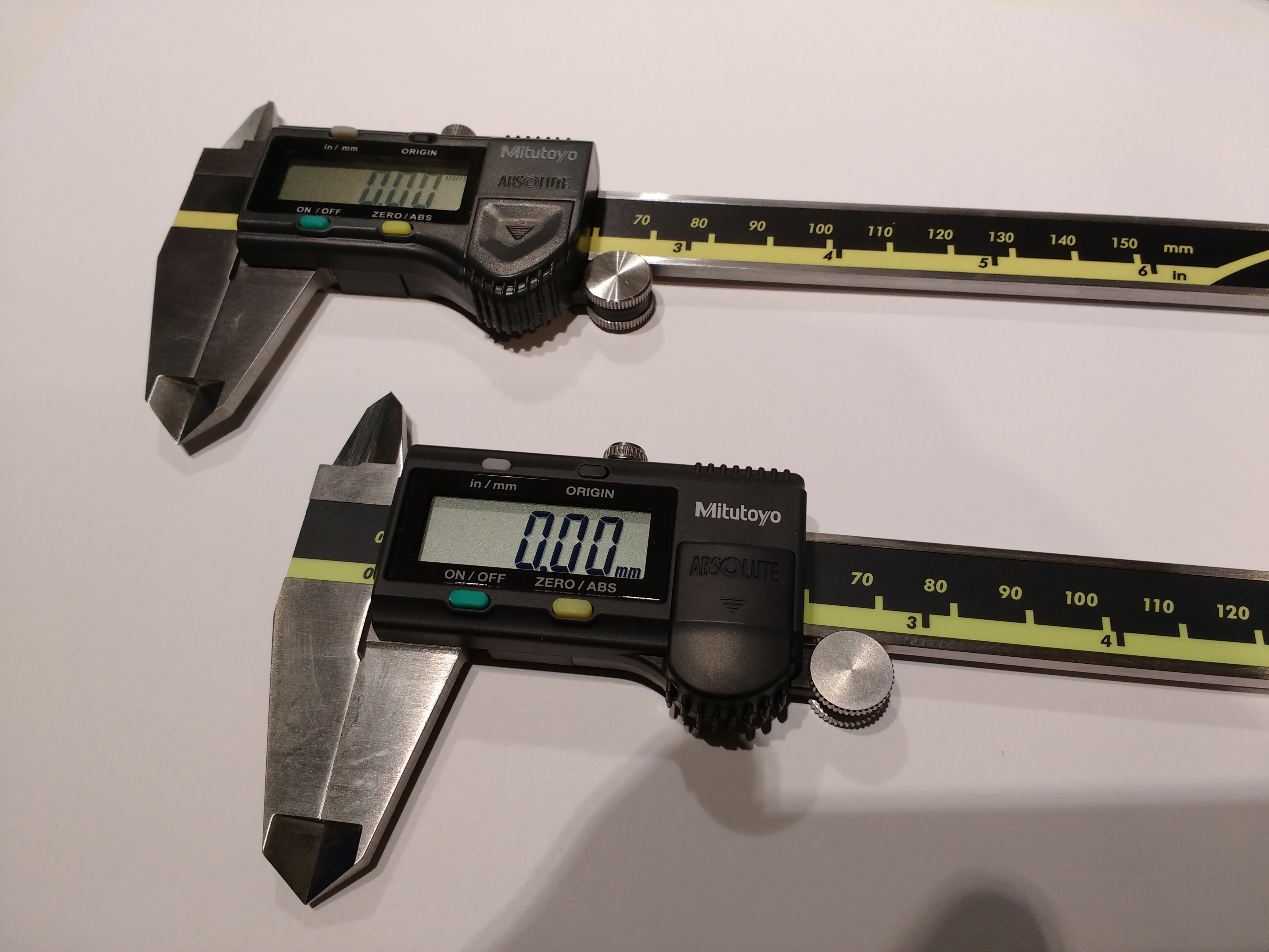

Het zijn beide Mitutoyo 500-196-30 schuifmaten, maar zoek de verschillen:
Afbeeldingslocatie: https://tweakers.net/ext/f/Q9is9fw82nUNlCxIoENX7pk9/thumb.jpg
Hint: de onderste is een echte...

Cassettebandje schreef op woensdag 28 september 2016 @ 19:48:
De bovenste is een Mitutoyo 500-196-20, een iets ander model, maar daar zijn inderdaad wel nepperts van op de markt volgens deze blog.

Meten zou wel leuk zijn ter vergelijking. Ik heb ook nog een gewone low budget vernier schuifmaat, maar hoe doe je dat goed? Want ik vermoed dat de neppe van vergelijkbare kwaliteit is als de meeste low-budget schuifmaten en verwacht dat de verschillen klein zijn.
Ploink schreef op donderdag 29 september 2016 @ 22:07:
Wel, op de achterkant staat 500-196-30, dus dan is de zaak nog interessanter en is het een neppe 500-196-20 die als 500-196-30 verkocht wordt. Nu ik hem met een -20 vergelijk klopt dat inderdaad wel beter met een echte.
Ik heb hem op amazon.de gekocht als 500-196-30 en ik had in mijn achterhoofd de verhalen over neppe 500-196-20's wel zitten. Toen ik hem binnenkreeg toch even gechecked en alles wat je uit die verhalen zag klopt:
- Batterij geinstalleerd en een losse batterij
- Batterijen zijn LR44 ipv SR44, zelfs de verpakking van de losse batterij zegt SR44, maar de daadwerkelijke batterij is een LR44
- Het inspectiecertificaat is gekopieerd en aangepast: alle letters zijn wat rafelig, muv het typenummer en serienummer, die dus aangepast zijn. Het interessante is dat de inspectieresultaten zelf ook rafelig zijn, terwijl die voor elk geproduceerd ding anders zouden moeten zijn.
- Kwaliteit van het label aan de achterkant is niet goed genoeg, de resolutie van de QR code is niet voldoende strak om leesbaar te zijn.
- De layout van het display klopt niet: mitutoyo heeft alle cijfers even groot, de neppert heeft een klein 5je in inch mode.
De verkoper heeft inmiddels het geld al teruggegeven, en nu wil hij graag de schuifmaat terug hebben. Ik ben nog even aan het zeker stellen dat hij eerst de verzendkosten betaalt voordat ik verstuur.

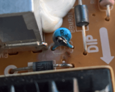

Grrr, 1 stom klein gelijkrichtertje nodig, is stuk.
Dus ik graaf in de voorraad e-waste, vind een print van een oude UPS, precies zo'n gelijkrichter!
Soldeer hem er af, breekt het pootje af :( Moet ik alsnog op internet zo'n onderdeeltje bestellen wat nog minder kost dan de postzegel :')
Nouja, zal nog kijken of er op mijn werk nog iets ligt, of ghetto style 4x 4007 diode er in solderen :+

Toevallig deze week hetzelfde gehad..

Afbeeldingslocatie: https://tweakers.net/ext/f/zRMJUk0aThs4qey0k41KA50T/full.png
Kan iemand mij vertellen wat voor condensator dit was? Het komt uit een kapotte voedingsprint van mijn Samsung tv. Ik vind wel soort gelijke condensatoren maar die hebben een andere letter bovenaan. Onderaan staat volgens mij het aantal kV, dat is niet meer te herleiden. Kan ik dan het best een zo hoog mogelijke kV pakken?
[ Voor 18% gewijzigd door Mich op 11-11-2016 17:10 ]

lijkt mij geen condensator, maar een varistor
zie: Wikipedia: Varistor
Mich schreef op vrijdag 11 november 2016 @ 17:09:

gerhald schreef op vrijdag 11 november 2016 @ 17:53:
Teken van een condensator staat eronder, maarja kan zijn voor de footprint :+
Weet je wel de waarde? Want dat kan ik niet afleiden.

Damic schreef op vrijdag 11 november 2016 @ 18:01:
Nee helaas niet. Ik heb wel gezocht op dit type condensator maar vond niks waar een R bovenaan op stond. Het type eindigt op 8K. Ik had gehoopt een overzicht te vinden waar een waarde of type in stond die eindigt op 8K.
Als ik google op "High Voltage Ceramic Capacitor" vind ik een hoop zelfde soorten maar zie niks met een R.
edit: hmm ik snap het probleem. Die K is de tolerantie en die 8 is het aantal nullen. De waarde is inderdaad verloren gegaan. Zal Samsung deze informatie prijs geven? Waar staat die R voor? Temperatuur coëfficiënt ?
[ Voor 15% gewijzigd door Mich op 11-11-2016 19:21 ]

R kan de de letter/logo zijn van de maker ;)
Om welke model/type van tv gaat het? Kan je zoeken naar service manuals, daar staan nog schema's in ;)

Ff kort vraagje, weten jullie vast wel.
Bij wat voor winkels kan ik gewoon losse condensators (elco's) kopen? En als je er 1 in de buurt van Lisse weet nog beter.
Zie ze wel online maar dan zijn de verzendkosten 5-10x zo hoog als de elco zelf (of je moet er 3 weken op wachten).
De huidige 1000uF 16V 105° Jamicon is niet goed meer (heb ik er een paar jaar geleden in gezet als vervanging van de originele sam young 1000uF 10V 105° ).
Ook hierin zijn tips welkom, ik dacht aan een 1000uF 16V 105° van een beter merk.

  • M a r c o
Normaal probeer ik Elco's waar mogelijk te verwijderen.
Maar als ik ze toch nodig heb, geef ik de voorkeur aan Panasonic.
  • Samoht93
  • Laatst online: 21:06
Panasonic, nichicon of rubycon allemaal prima merken.
Zoiets:
https://nl.farnell.com/ru...1000uf-16v-rad/dp/8126291
Als je besteld via Mux dan vallen de kosten wel mee. Als je in de winkel koopt weet je vaak niet de exacte specs van wat je koopt.
