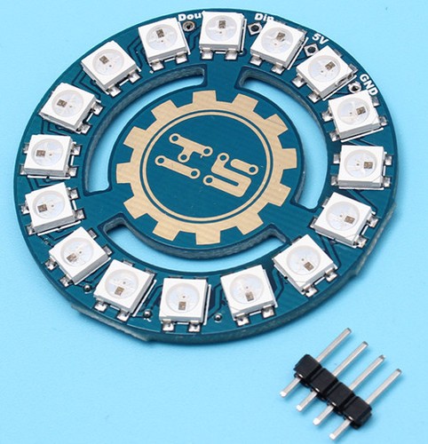

Afbeeldingslocatie: http://i.ebayimg.com/00/s/NTE5WDUwMA==/z/z0MAAOSwg3FUok5Q/$_12.JPG
leuk, is eentje besteld om is te kijken om er een soort moodlight van te maken controlled by ESP8266 8)7
- https://www.adafruit.com/products/1463
- https://hackaday.com/2015/07/07/upgrading-an-old-lantern/
- https://vimeo.com/122935060 ;)
bij nader inzien beter zoiets kunnen bestellen >:)
