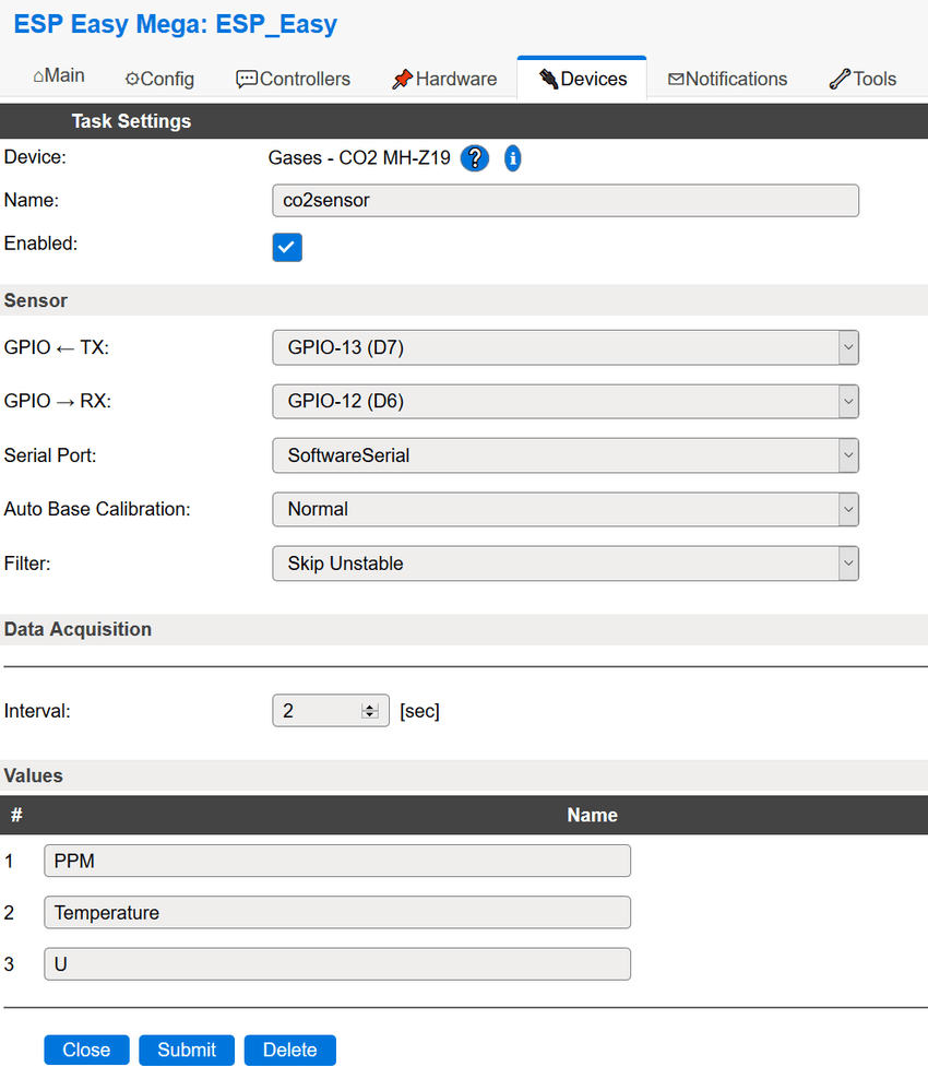

plaspvd schreef op zaterdag 22 december 2018 @ 21:12:
@ergu heb je in command van de esp, "mhzreset" en daarna "mhzcalibratezero" geprobeerd? Bleef hier namelijk altijd op 350ppm staan. Na dit toegepast te hebben werkt het weer als een zonnetje.
Held!
http://192.168.xx.yy/tools?cmd=mhzreset
http://192.168.xx.yy/tools?cmd=mhzcalibratezero
did the job. Mind you, geen pwd op de ESPEasy module.

@plaspvd @ElMacaroni Die 'mhzcalibratezero' is wel de bedoeling om aan te roepen als de MH-Z19 in de buitenlucht is voor minstens 20-30 min.
En liefst ook als het wat warmer is buiten, ik heb het wel eens gedaan toen het vrij koud was (rond vriespunt) maar de binnentemperatuur heeft blijkbaar ook invloed op de meting, want ik kreeg binnen toen extreem hoge waarden terug.
  • plaspvd
  • Registratie: Mei 2014
@ThinkPad klopt heb ik rekening mee gehouden. Heb de inlaat van de wtw losgetrokken en daar een uurtje voor gezet. Was ongeveer 17gr. Tijdens uitvoer van calibratie. Maar na mhzreset en zonder mhzcalibratezero, sprong hij na verloop van tijd weer naar 350ppm.

Ik heb nu een Wemos D1 mini, met de 5V en GND van de Wemos naar de MHZ19B. D6 gaat naar de sensor Rx, D7 op Tx. het lukt me maar niet om meetwaarden te krijgen, en log staat vol met:
355414: MHZ19: Error, timeout while trying to read
355414: MHZ19: Unknown response: 0 0 0 0 0 0 0 0 0
358451: MHZ19: Error, timeout while trying to read
358452: MHZ19: Unknown response: 0 0 0 0 0 0 0 0 0
Met deze EspEasy instellingen:
Afbeeldingslocatie: https://tweakers.net/ext/f/1Le0PMYjod9QAFu50oP7IaUJ/full.png?nohitcount=1
Iemand een idee hoe ik de sensor waarde juist kan krijgen? Ook, welke versie van EspEasy kan ik het beste op het moment gebruiken? Ik heb verschillende 4MB versies gebruikt, van mega-20190110.
Ik heb ook nog geen rode LED ontdekt, waar https://www.letscontrolit.com/forum/viewtopic.php?t=3857 deze mensen het over hebben.
[ Voor 8% gewijzigd door Slaut op 12-01-2019 12:29 ]

@Slaut Heb je TX/RX al eens omgedraaid?
  • Slaut
  • Laatst online: 10-11 13:22
Net gedaan, tekst in log blijft gelijk. Module wordt ook niet warm, ik zie geen rode LED (waar zit die?). Zal eens kijken of de module spanning krijgt. Module krijgt 4.6V binnen van de ESP.
Nu op een NodeMCU V3 de sensor en ESPeasy aangesloten, krijg ik dit in het log:
263924: MHZ19: Error, timeout while trying to read
263925: MHZ19: Unknown response: 0 0 0 0 0 0 0 0 0
270915: MHZ19: Read error: checksum = 1 / 255 bytes read => 0/255/0/0/0/0/0/0/255/
270915: MHZ19: Shifted 7 bytes to attempt to fix buffer alignment
272855: WD : Uptime 5 ConnectFailures 0 FreeMem 19336
283915: MHZ19: Error, timeout while trying to read
283915: MHZ19: Unknown response: 0 0 0 0 0 0 0 0 0
293915: MHZ19: Error, timeout while trying to read
293916: MHZ19: Unknown response: 0 0 0 0 0 0 0 0 0
Maar ook als ik de Rx/Tx los haal, krijg ik dezelfde unknown response. Zou de sensor kapot zijn? (is nog maar net binnen)
Edit2: NodeMCU heeft geen +5V op de Vin :-/ terug naar de Wemos.
Edit3: Ik heb nu sensor waarden! (wel ~2300ppm, maar dat komt vast nog wel goed! _/-\o_
Wat ging er nou mis?
- MHZ-19b heeft een pin met het label power, en een pin met het label Vin. De +5V moet op de Vin worden aangesloten, terwijl ik het op de Power had aangesloten. Module had dus geen spanning, dan wordt het ook lastig...
[ Voor 71% gewijzigd door Slaut op 12-01-2019 12:59 ]

Rode led: zie https://www.engineerathom...o2+meten+met+de+mh-z19/68
Instellingen bijna gelijk: gebruik mega-20181220
Geen Serial Port optie?
ABC disabled, measuring interval 60 sec.

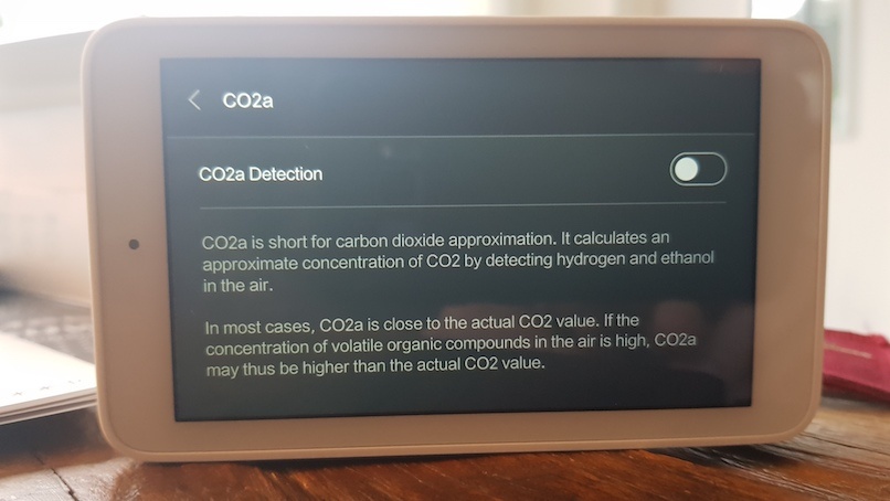

FAQ schreef op vrijdag 11 januari 2019 @ 11:25:
Interessant, waar heb je deze besteld (en voor welke prijs) als ik vragen mag?
Weet je wat CO2a betekent? Is dat een soort afgeleide manier om de CO2 waarde te meten?
Ik denk dat ze bedoelen met CO2a is dat het een afgeleide is van de VOC waarde. Er zit dus geen dure CO2 sensor aan boord, maar het wordt geschat door te kijken naar de VOC-sensor en dat om te rekenen naar geschatte CO2.
  • KrL
  • Laatst online: 09-11 16:05
KrL
Doe maar duurzaam..

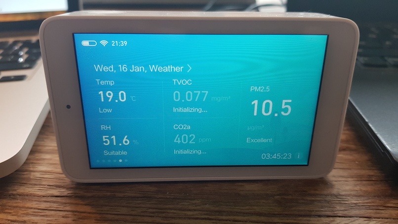

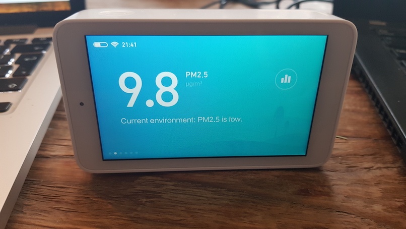

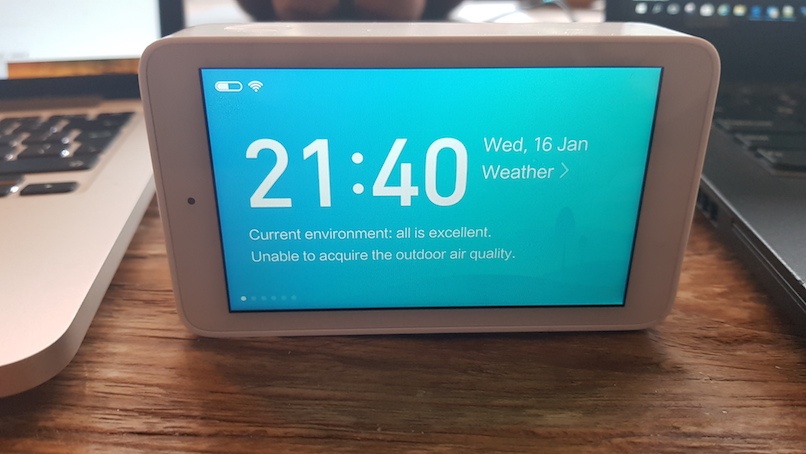

Sabbi schreef op maandag 14 januari 2019 @ 11:10:
Lijkt te kloppen, zie onderstaande screenshot:

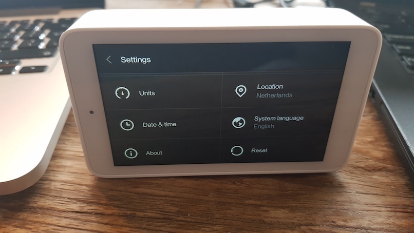

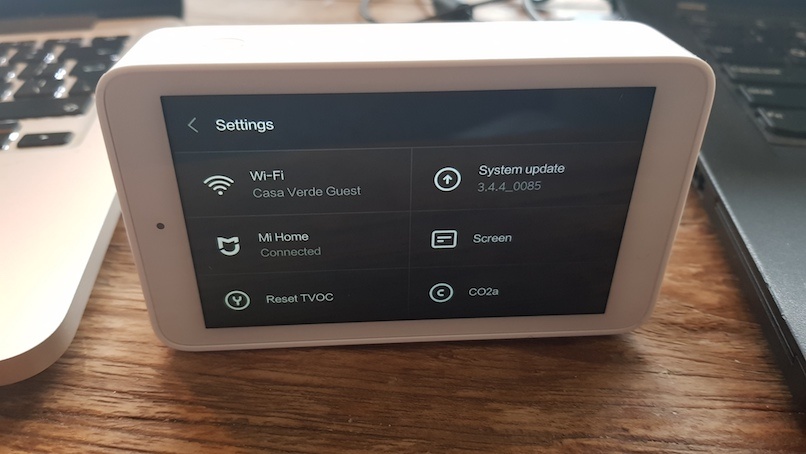

Afbeeldingslocatie: https://tweakers.net/ext/f/E2yuBZPWsgH8vLzhhflq15Y6/full.jpg
Heb m zojuist ontvangen. Keurig verpakt in een Apple style doos op maat (deed me denken aan iphone doosje). Device zelf ziet er netjes en afgewerkt uit.
Als je m aanzet is het eerste wat je ziet een keuzemenu voor de taal met gelukkig Engels er bij, kiezen en alles is direct Engels. Je krijgt de mogelijkheid om te verbinden met Wifi, als je dit doet krijg je meteen een melding dat er updates zijn: deze installeert hij echter alleen als de accu boven de 50% is, even aan de lader dus!
Verbind je niet met Wifi dan werkt hij ook maar heb je geen updates, geen verbinding met je Mi Home app en geen weer/buitenkwaliteit. Toevoegen aan de Mi home app gaat door het scannen van een QR code met de Mi Home app op je smartphone, geen Mi gateway oid nodig. Instellingen zijn niet heel uitgebreid maar dekken de lading:
Afbeeldingslocatie: https://tweakers.net/ext/f/T97D3aQtQlbevgSGwe3cqEWb/full.jpg
Afbeeldingslocatie: https://tweakers.net/ext/f/fFOtDFTz0Q1PbxmzUScF76q7/full.jpg

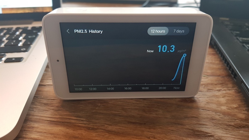

Verder lijkt hij te doen wat hij moet doen: het op verschillende schermen weergeven van tijd/weer (laatste werkt denk ik nog niet in NL), PM2.5, TVOC/CO2a, temp/hum of alles op 1 scherm. Wisselen tussen schermen doe je met een swipe naar links/rechts en door op het grafiekje te klikken krijg je de historie grafisch weergegeven. Het valt me wel op dat hij redelijk 'zenuwachtig is', de waardes wijzigen elke seconde wel iets.
Afbeeldingslocatie: https://tweakers.net/ext/f/VOTPa1KICLOZTZHNW7jcZJfC/full.jpg
Afbeeldingslocatie: https://tweakers.net/ext/f/5ieEYPVJvnXHxSXNjJ6nmrrw/full.jpg
Afbeeldingslocatie: https://tweakers.net/ext/f/UeHoWXEYJic5f3nn6oWH1StC/full.jpg
Afbeeldingslocatie: https://tweakers.net/ext/f/eJG8w4CUrFugZxteVBmKXxTg/full.jpg
Dezelfde informatie is ook allemaal in de app te zien. Nauwkeurigheid weet ik nog niet, ga ik in de komende dagen vergelijken met mijn andere sensoren. Vraag is dan natuurlijk altijd welke 'de waarheid' weergeeft, ik heb geen gekalibreerde meetapparatuur.
Afbeeldingslocatie: https://tweakers.net/ext/f/eDi3zBAKK9KRdyBQ2Qdvs2co/full.jpg
Ik heb nog niets gevonden over connectiviteit met bijvoorbeeld Domoticz. Ik kan me voorstellen dat dit niet direct via Wifi lukt omdat het device communiceert met de Mi server in (denk ik) China en die het weer doorgeeft aan de Mi Home app: de detector zit bij mij op het gastnetwerk en mijn smartphone met de home app op mijn thuisnetwerk en ik krijg live de data door.
Wellicht dat er wel iets kan middels het vanuit een Domotica plugin aanroepen van de Mi server met een API key, schijnt voor mijn Mi stofzuigerrobot te kunnen (https://gadget-freakz.com...bot-vacuum-into-domoticz/). Ook kan er wellicht iets via de bluetooth (gateway) functie van de detector..

Slaut schreef op zaterdag 12 januari 2019 @ 12:33:
Dat is niet PWR (Power) maar PWM (Pulse Width Modulation), een output dus ;)

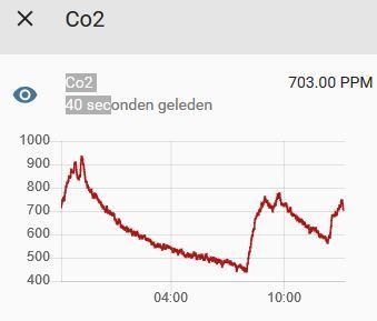

Gisterochtend mijn pakketjes binnen gekregen van Aliexpress om zelf een c02 meter in elkaar te knutselen.
Smiddags de kleine op bed, snel naar de action voor een soldeerbout;)
Solderen was een eitje. Pennetjes door de gaatjes, soldeerbout even goed warm laten worden en langszaam tin toevoegen.
Wemos d1 en MH-z19 gesoldeerd, daarna espeasy flashen op de wemos.(er achter komen, dat niet elk usb-laadkabeltje ook data doorstuurt...)
Daarna zoeken naar de pin-layout.
Kwam er achter dat er op internet verschillende pinnen werden gebruikt.
Ik heb voor tx nu D5 en rx D6.
Wemos met de Mh-z19 koppelen en voor het eerste keer opstarten. Bij de device sectie co2 sensor selecteren en de juiste pin en het werkt!
Super snel en handig. Daarna koppelen aan mijn Hassio mqtt broker en het werkt.
Afbeeldingslocatie: https://tweakers.net/ext/f/SL57S5wzxqVceBK1KjxS2tbo/full.jpg
Hij is zeer precies, kan heel goed zien wanneer we naar bed gaan en weer beneden komen.
Super blij mee, heb meerdere setjes besteld, dus ook nog 1 voor de slaapkamer maken
als ik keer zin heb misschien is how-to schrijven, info staat toch wel op zeer veel plaatsen, vooral als je ook home assistant wil toevoegen.

Idem met een nodeMCU. Heb tx D6 en rx D7.
Heb ook even HW Serial gebruikt maar kreeg nogal klapperende meetwaarden binnen...
