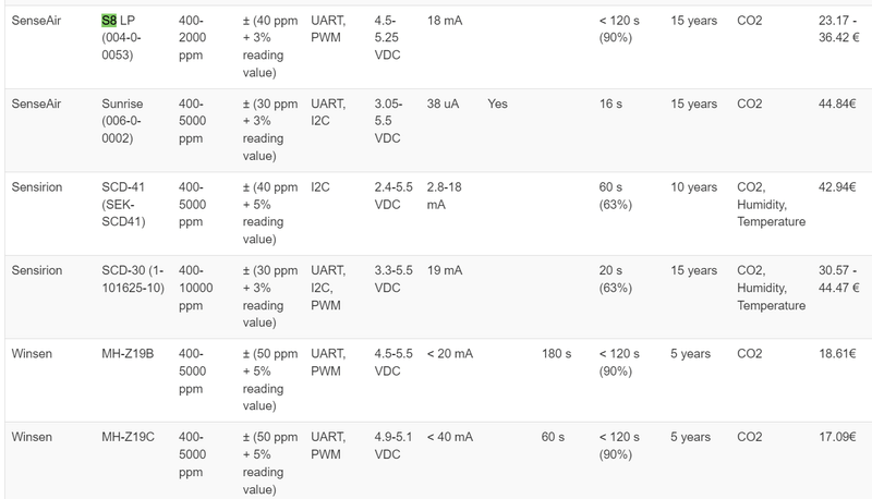

manusjevanalles schreef op maandag 30 oktober 2023 @ 16:56: De MH-Z19B werkt prima, misschien niet zo nauwkeurig als een Senseair, maar voor de toepassing echt goed genoeg en een stuk goedkoper. Voor het verschil in prijs kan je er nog een tweede van kopen, wat mij een stuk nuttiger lijkt.
Of je legt het verschil aan de kant want de S8 LP en de S8 gaan ca 15 jaar mee en de MH-Z19B maar ca 5 jaar. Dat lijkt me wel een relevant argument om mee te wegen.
Dat kwam al eerder in het forum voorbij, zie deze zoekactie. Zoals hier.
Heb er snel nog een tabel bij gezet, die ~15 jaar geldt ook voor de S8. Er zijn vast tabellen waar de S8 ook bij staat.
Bron: https://canair.io/docs/co2_comparative.html
Afbeeldingslocatie: https://tweakers.net/i/SUlzk6zDySOWsWw62G7_46d-rnY=/800x/filters:strip_exif()/f/image/fHQlwpaZVZWK1uNrb2AB1VfN.png?f=fotoalbum_large

Dat wist ik niet, weer wat geleerd :). Dan is een andere sensor voor de lange termijn dus toch een betere keus.

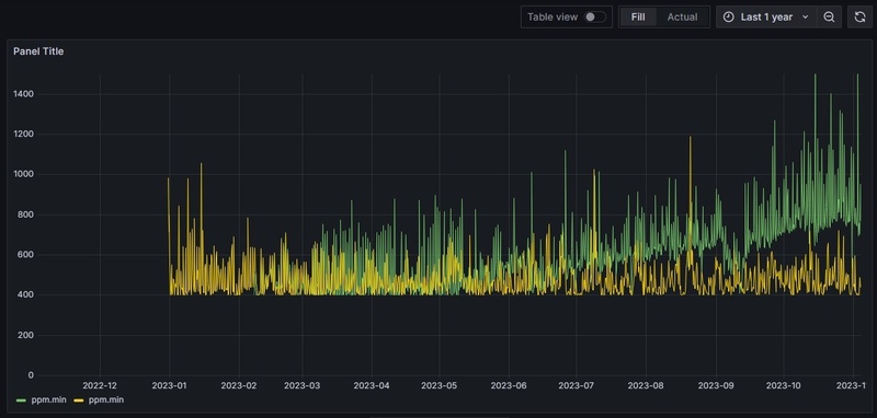

Even een vraagje over een meting over een heel jaar. Ik heb een Winsen MH-Z19 en een awair naast elkaar liggen in de woonkamer. De Awair heeft standaard ABC enabled, bij de winsen heb ik dat UIT gezet in het begin.
Nu naar een jaar zijn de verschillen duidelijk zichtbaar, er is een veel hogere minimum waarde zichtbaar bij de Winsen sensor. In eerste instantie zou ik zeggen dat dat gewoon sensor drift is, die je prima kunt wegkalibreren.
Echter, wij zijn bij de duidelijke dip (groene lijn tussen sept en oktober) op vakantie geweest, dat is opvallend. Net als bij het openen van een deur gaat de laagste waarde van 800 naar 400/450...
Oftewel, ventileren we te weinig of is de sensor daadwerkelijk zover weggedrift van de waarheid?Afbeeldingslocatie: https://tweakers.net/i/xTR-cxu-KP1rYOnxebXMmmYKS4o=/800x/filters:strip_icc():strip_exif()/f/image/9RJZEvoqaYQV3h1joyvPsMUx.jpg?f=fotoalbum_large

Thomox schreef op zaterdag 4 november 2023 @ 12:02:
Oftewel, ventileren we te weinig of is de sensor daadwerkelijk zover weggedrift van de waarheid?[Afbeelding]
Komt die sensor überhaupt wel eens bij de 400 ppm? Ik zie onze Awair elke ochtend op 400 staan.

Zeker, zie hier het plotje van een week..Afbeeldingslocatie: https://tweakers.net/i/RRRCcGyvq8QKHV18F_Zc-EvHpek=/x800/filters:strip_icc():strip_exif()/f/image/huA3UAWZyXanCthCQpzWSKP8.jpg?f=fotoalbum_large

Thomox schreef op zaterdag 4 november 2023 @ 12:34:
Zeker, zie hier het plotje van een week..[Afbeelding]
Geen idee dan.

@Thomox Wat zeggen de sensors als je ze een minuut of tien buiten laat meten? En wat zeggen ze daarna binnen? Het liefst 1 voor 1, niet voor de deur, afgedekt uit de zon.
Lijkt mij dat er inderdaad te weinig geventileerd wordt. ABC kan rete vervelend zijn. :)

Ik zou inderdaad die sensor bij een open raam leggen (probeer 'm niet te rebooten bij het verleggen) en kijk of 'ie weer netjes richting de 400 gaat.
Dat je in de koudere maanden eigenlijk te weinig ventileert is heel begrijpelijk en juist daarom is het zaak dat je inderdaad niet de laagste waarde voor "waar" aanneemt en je meter daarop laat bijsturen.
In principe is elke meting die in de grafiek een vrij scherpe hoek bij 400 ppm laat zien een indicatie dat de ABC roet in het eten heeft gegooid.
Zoals je zo mooi kunt zien in die laatste grafiek op 3 nov.
Wanneer 'ie een mooie kromme laat zien zoals op de lijn bij "November" zegt alleen maar wat over dat je mogelijk niet genoeg geventileerd hebt, maar eigenlijk weet je niet of je 50 ppm te hoog zit met je minimum of 500 bij wijze van spreken.
Bij die scherpe hoek van 3 november weet je in elk geval zeker dat je niet uit kunt gaan van de meetwaarde omdat er sowieso een afwijking in zit, veroorzaakt door de ABC.

route99 schreef op maandag 30 oktober 2023 @ 19:35:
Ik heb een aantal MH-Z19B die nu 5 jaar oud zijn, maar ook veel Sense Air S8 (Orcon sensoren). Bouwkwaliteit van de S8 is wel stukken beter. Ze doen het beide prima.

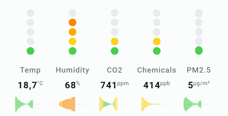

En wat betreft fijnstof :
https://www.ikea.com/nl/n...eitsensor-smart-00498231/
EDIT
Is wel de 'C' versie en zit er al n jaar of 6 niet meer in maar heb hier de 'B' versie.
Weet de verschillen niet, buiten de aansluiting.
EDIT2
https://www.tinytronics.n...z19b-co2-sensor-met-kabel
B-versie €21,-
EDIT3
De Vindstyrka heeft de https://esphome.io/components/sensor/sen5x.html sensor
[ Voor 10% gewijzigd door Wolfram55 op 22-11-2023 17:15 ]

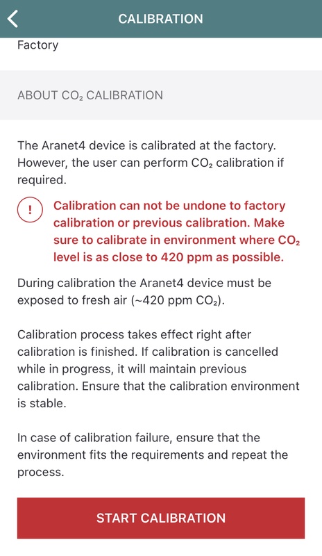

  • Superbeagle
  • Laatst online: 19-10 17:08
Superbeagle
Always smile
pjotter1965 schreef op zaterdag 2 december 2023 @ 07:35:
Oh, ik zie dat je veel kunt instellen via de app.
Mijn vraag gaat voornamelijk over de mogelijke gevolg van een automatische kalibratie
Heeft ie niet. Kan gewoon handmatig met de app. Ding gewoon buiten of voor een open raam zetten en op rode knop in app drukken. Absolute Nauwkeurige CO2 waarde is voor mij niet van belang.
Afbeeldingslocatie: https://tweakers.net/i/DIx3kYHGBmRZQfQ46Oy5NE6v2Ks=/x800/filters:strip_icc():strip_exif()/f/image/W9soHgzIHKWNrYew1NF8hYsD.jpg?f=fotoalbum_large
  • Raymond P
  • Laatst online: 20:25
@Superbeagle Zit er geen dipswitch op die van jou om auto-calibration / ABC aan te zetten?
Geen [A] op het display?
@pjotter1965
Als dat aan staat heeft de unit volgens de manual een cyclus/window van 7 dagen waarin 'ie een korte periode blootgesteld moet worden aan +/-400ppm.
Simpel gezien is de laagst (stabiel) gemeten waarde binnen die cyclus de nieuwe 400ppm voor de unit.
Over een week zal dat wel loslopen en je afwijking waarschijnlijk niet al te groot zijn. Er zijn ook units waarbij dat maar 1 dag is en kan de meting al snel onbruikbaar zijn.
Als dat een issue is kan je ervoor kiezen om ABC volledig uit te zetten of te kiezen voor een sensor die per cyclus een procentuele of gelimiteerde correctie op de af-fabriek gekalibreerde waarde doorvoert.
- knip -
  • Superbeagle
Superbeagle
Always smile
@Raymond P Ja, dat heeft ie. Alleen moet je hem bij automatische kalibratie wekelijks buiten zetten en daar ben ik te lui voor. Zoals ik al zei hoef ik geen absolute nauwkeurige waarde te hebben.
[ Voor 4% gewijzigd door Superbeagle op 02-12-2023 10:38 ]
Ik weet zo niet wat de bron is van deze lijst. Maar de Winsen MH-Z19C heeft een levensduur van > 10 jaar. Zie deze link
De Winsen MH-Z19B heeft inderdaad wel een levensduur van >5 jaar. Zie deze link.
Ik zit zelf te denken om deze Winsen CO2 monitor aan te schaffen. Is rond de 38 euro exclusief verzending op Aliexpress. Denk dat Winsen redelijk betroubare NDIR sensor is?
Hier is de monitor op de Winsen site zelf te vinden:
En hier de link van de Official store op Aliexpress.
[ Voor 14% gewijzigd door Henkie-Jan op 14-12-2023 23:22 ]

Pakweg 15km ten westen van mij ligt de Noordzee en daartussen vrijwel zeker meer plantjes dan elke andere 15km in Nederland. :+
Het kan hier best ruk zijn, maar ook erg goed. Geen idee hoeveel invloed nachtrespiratie heeft op m'n metingen, ik gok een stuk minder dan in een bosrijk gebied in de zomer.
Wat wel meetbaar is is wanneer de stad wakker wordt en er verkeer gaat rijden. Zondag 05:00 en maandag 07:00 zit in deze periode makkelijk (en structureel) 200ppm tussen.
Ik meet wel binnen en relatief ver van de grond af, wellicht speelt dat nog mee. Ik heb gemerkt dat het dauwpunt wel een dingetje is met NDIR.

Ik vraag mij dan wel af waarom je zo'n flinke verhoging meet in de nachten.
Is dat niet te wijten aan composterende plantenresten op de velden (die heb ik niet)? Of meet je dat jaar-rond?

  • Laatst online: 01-10 16:24
Nee, meet dat zeker niet het jaar rond en eigenlijk is het mij maar een paar keer echt opgevallen. (ik houd het niet dagelijks in de gaten)
Telkens als het nagenoeg windstil was en geen mist. (zoals nu)
Voordat onze woning gesloopt werd en we dus naar de wisselwoning gingen (aardbevings enzo) hadden we best wel veel planten naast de auto op de oprit staan.
Wellicht dat die vrij directe nabijheid het effect versterkte.
Op de parkeerplaats van de wisselwoningen hadden we heel veel grasland rondom en ook slootjes rondom die weilanden en een soort van "vijver" achter de woningen waar regenwater opgevangen werd.
Dus wellicht dat je daardoor wat meer last had van rottende planten en dus misschien wat meer CO2?
In elk geval had ik dat dus doorgegeven aan mijn contact bij SenseAir (ik heb die kastjes voor in voertuigen gemaakt voor SenseAir en er dus zelf ook een in mijn auto)
Hij is daarop in de literatuur gedoken en er loopt (voor zover ik weet loopt dat nog steeds) een trial om te kijken of ze ook voorspellingen kunnen doen over de gezondheid van bossen aan de hand van CO2-metingen het hele jaar door. Dit is ook aan de hand van hoeveel de CO2-concentratie stijgt/daalt zodra de zon opkomt of ondergaat.
In Zweden heb je zeg maar wel wat bos, maar met weet eigenlijk niet goed hoe gezond die bossen zijn.
Dergelijke metingen zijn best wel tricky te interpreteren, omdat je namelijk met best wel veel factoren rekening moet houden.
Wind, temperatuur, luchtdruk en luchtvochtigheid zijn daarin zeer belangrijk.
Je hebt dus best wel veel meetdata nodig om er iets zinnigs over te kunnen zeggen.
Maar aangezien ik (helaas) niet betrokken ben bij dat specifieke onderzoek, weet ik niet wat daarvan de status is.
We zijn eind 2019 naar de wisselwoningen vertrokken en begin 2022 dus weer terug.
Dat is dus ruwweg de tijdsspanne.
Een goedkope voeding is als een lot in de loterij, je maakt kans op een paar tientjes korting, maar meestal betaal je de hoofdprijs. mijn posts (nodig wegens nieuwe layout)

Raymond P schreef op zaterdag 16 december 2023 @ 10:44:
Composterende plantenresten op de velden bij deze buitentemperaturen is 'natuurlijk' bijna niet mogelijk.
Naarmate de temperatuur daalt daalt ook de snelheid van het composteringsproces en daarmee ook de uitstoot van CO2 (zo de invloed van composterende plantendelen op een veld überhaupt al invloed kunnen hebben daarop).

Raymond P schreef op zaterdag 16 december 2023 @ 12:05:
@Yaksa Vandaar de vraag wanneer. ;)
Heb je een idee wat anders de bron zou kunnen zijn van zo'n meting?
In een hoogzomer bij (warme) vochtige lucht groeien bomen en planten (onder invloed van zonlicht) redelijk snel. Dat doen ze onder meer door overdag CO2 op te nemen en 's nachts CO2 uit te ademen. In de zomer is er dus een groter verschil dan in de winter.
Maar ik vraag me af of dat meetbare invloed heeft op de atmosfeer zelf. Ik denk eerder dat het aan het vochtpercentage in de lucht zit of een plotselinge verhoging van (ultra)fijnstof of zoiets.
Correct één bepaalde stof uit de omgevingslucht (blijven) meten is gewoon lastig te doen met consumenten elektronica.

Fwiw Bij zonlicht stoot een plant ook (pakweg net zo veel) CO2 uit als in het donker, Bij zonlicht neemt het wel meer op. Op een eentonige veldje groene planten heb je in de nacht, als ik het mij goed herinner, +/-40m2 nodig om de uitstoot van 1 mens te evenaren.
In een meerlaags gebied als de Amazone is het zeker meetbaar, waarschijnlijk op de Veluwe ook nog wel. :)
Ik vermoed ook dat die grote afwijkingen waarschijnlijk een andere oorzaak hebben.
@TD-er Zweden heeft een paar hele mooie stukken oerbos met wat ik heb ervaren als de meest sterke bosgeur die ik in Europa geroken heb. Maar ook heel veel meters met niets dan (opnieuw) aangeplante bomen en droge heide wat m.i. wat minder biodivers was.
Ik zit hier omringd met een buffer van +/-20m en +/-100m diep aan bomen en kijk in de zomer direct tegen een muur van groen aan maar meet nauwelijks verschillen met de kale meuk in de winter.

@Raymond P @TD-er @Yaksa heb nog eens wat informatie opgezocht over ABC calibratie hoe dat werkt bij de Senseair S8. En kwam ook deze filmpjes tegen in dit artikel met een vergelijking met een hoogtemeter in een vliegtuig als een metafoor. Beter voor mensen zoals mij denk ik :P
https://senseair.com/know...y/senseair-abc-algorithm/
Edit: na even sporen op Aliexpress lijkt dit de store van de fabrikant te zijn. Maken meer monitors waarschijnlijk ook met Winsensors?
