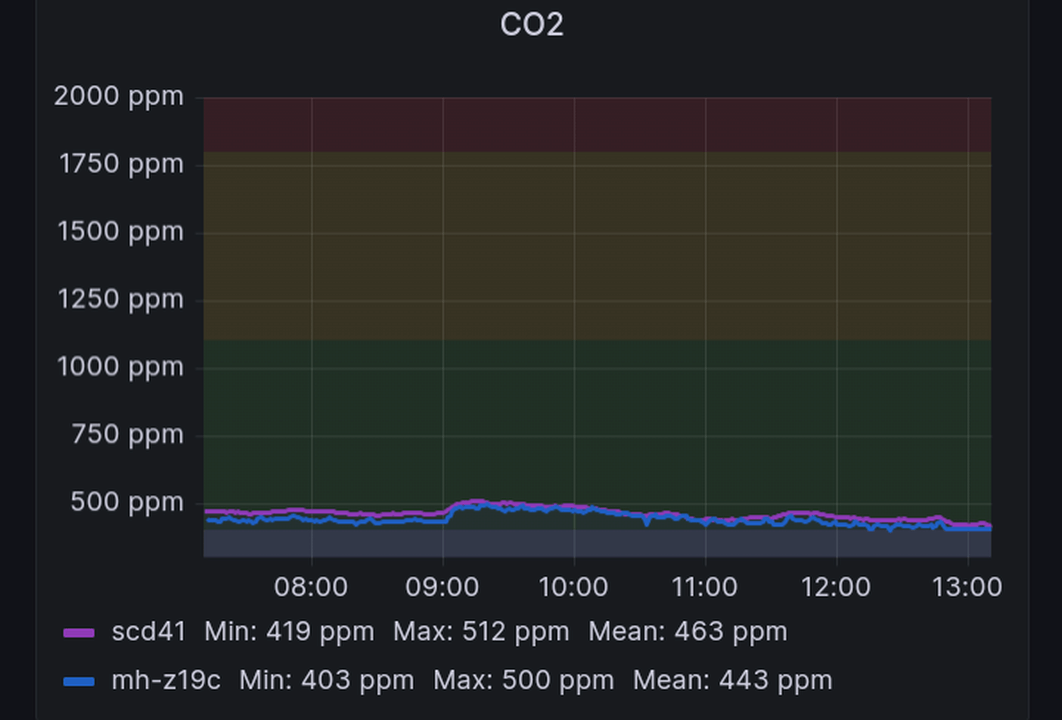

M'n ali scd41 geeft exact dezelfde waarden als de veel duurdere van Seeed. De mh-z19c wijkt daar overigens nauwelijks vanaf.

De C draait hier al zeker twee jaar, wel zonder ABC.
Van degradatie lijkt ook nog geen sprake te zijn, en de offset blijft stabiel vergeleken met de scd41 waarop ABC wel aan staat.

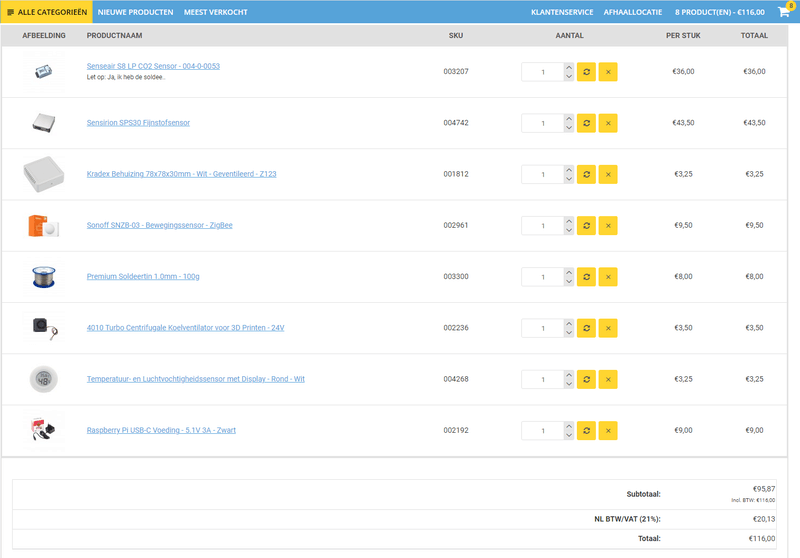

Ik zit nu te denken om het volgende te kopen:
CO2: Adafruit 5190 (met SCD-41) -> @Raymond P , weet jij of die de revisie 2 heeft? Ik wil ook wel een Senseair S8 LP. Leuk om ze te vergelijken.
Fijnstof: Een Senserion SP30. Misschien later nog eens een PMS5003, wanneer ik ze goedkoop origineel/geen clone gevonden heb.
Temperatuur / luchtvochtigheid: Adafruit 5665 (met SHT45) - al zou ik denk ik de sht40 kiezen bij meerdere sensoren.
Ik stond nu op het punt een deel te bestellen bij Digikey.nl, maar blijkbaar wordt dat uit de US verzonden en zonder VAT nummer, komt er nog VAT bij. Dan hier waarschijnlijk nog BTW en inklaringskosten. Misschien beter ergens anders bestellen.
Een ander deel zou ik dan bij TinyTronics bestellen. Zie:
Hebben jullie suggesties waar ik de onderdelen die ik bij Digikey wilde bestellen, tegen een redelijke prijs kan kopen?

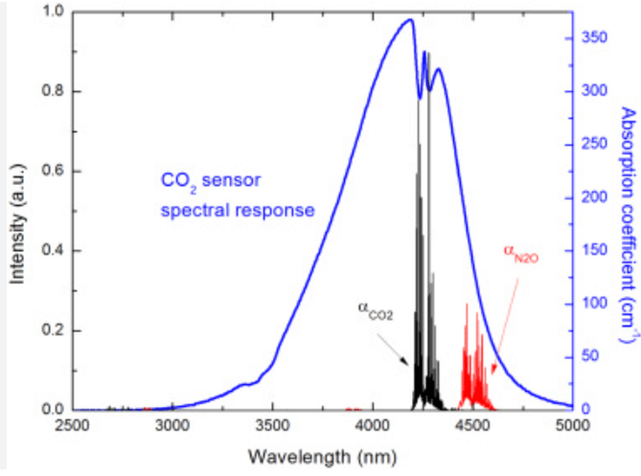

Mars Warrior schreef op woensdag 18 oktober 2023 @ 14:27:[...]Yep. Ik kan niet eens meer ongezien een Kasteelbiertje nemen. De VOC bolletjes op mijn Awair Element gaan meteen door het dak namelijk 8)
Dat lijkt erop dat het sensor systeem geen smalle bandfilters voor de detector heeft zitten maar alles wat er binnen de spectrale gevoeligheid van de NDIR sensor allemaal op één hoop als CO2 concentratie weergeeft.
Zie voorbeeld van zo een spectrum waar je ziet dat van tot ca allemaal gemeten wordt.
Bron
Afbeeldingslocatie: https://tweakers.net/i/6WxW0Ww9bguLfoq6iD-WQTCWM70=/full-fit-in/4000x4000/filters:no_upscale():fill(white):strip_exif()/f/image/hZqASxrg9fr5rzoiwIAklf97.png?f=user_large

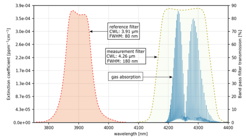

Bij betere CO2-modules zit er een optisch bandbreedte beperkend filter voor de detector en dan valt vnl alleen het CO2 signaal binnen het filter. Het signaal van CO2 zit in de range van ~4200 tot ~4350 nm (4,20-4,35 μm) en het storende signaal uit het vorige plaatje zit op ~4500 nm (~4,50μm)
Bron
Afbeeldingslocatie: https://tweakers.net/i/mCvLnIJOMGDl-7xwNASCwEbz1eE=/full-fit-in/4000x4000/filters:no_upscale():fill(white):strip_exif()/f/image/SOepeUqSQdRt9PvFf5MZTimo.png?f=user_large
Er staat bij dat het filter de volgende eigenschappen heeft:
Het centrum v/h filter: 4,26 μm of wel 4260 nm
De breedte van het filter op halve hoogte: 180 nm of wel 0,1 μm
Het lijkt me zeer aannemelijk dat de Awair Element Sensors die een Amphenol-Telaire T6703 sensor bevatten, geen of hele brede filters bevatten en mogelijk dus daarom zo reageren zoals vandaag genoemd werd waar niet alleen CO2 in het spel was maar andere "VOC". Daar lijkt dus een goedkopere NDIR systeem in te zitten o.b.v. .die genoemde Amphenol-Telaire T6703? In de datasheet vind je niks over bandfilters.
Ik kon nu niet zo snel vinden of bijvoorbeeld de Senseair S8 CO2 en de LP versie wel die optische band filters hebben. Ik heb een HT2000 meter obv van die S8, heb het zelf nog nooit getest of geurtjes oid storen.

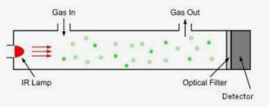

Schematisch ziet het er met een optisch filter een NDIR concept er zo uit (bekend plaatje van deze bron)
Afbeeldingslocatie: https://tweakers.net/i/EUF7x2zrK0e46IbpDlyY8-J0BdY=/full-fit-in/4000x4000/filters:no_upscale():fill(white):strip_exif()/f/image/BCJNeW0QuikrosrtR4kbCWx9.png?f=user_large
