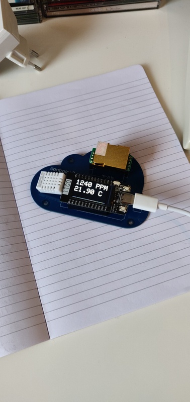

Ik zag tot mijn grote “schrik” vanmorgen toen we wakker werden dat de CO2 in de slaapkamer 450 ppm was! Een laag CO2 gehalte is gezond, maar dit is iets teveel van het goede denk ik. De temperatuur was ca 17 graden wat al een paar graden warmer is dan eerder na wat isolatie werk aan het plafond tussen de zolder.
We hebben een ventilatie rooster open en recent was het altijd 600 - 700 maar nu dus nog lager.
Kan het zijn dat door de lagere temperaturen vandaag van ca 4 graden dat er veel meer natuurlijke trek is dan eerder door ons huis? Het is een huis van 1970 met wat verbouwingen zoals balkons verwijderd en ik heb het idee dat er nog overal gaten en kieren zitten en en door de houten vloer de lucht alle kanten op kan. Ik heb in de kelder een mechanische ventilatie afzuiging maar ik voel aan een kier naar de onverwarmde zolder verdieping dat daar geen (koude) verse lucht uit komt, maar waarschijnlijk warme lucht heen gaat, denk ik.

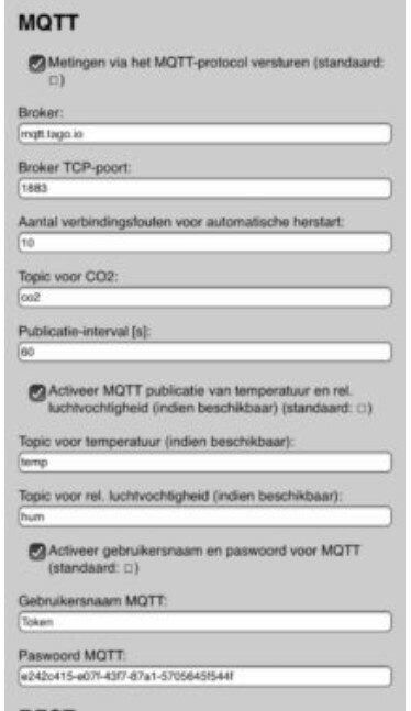

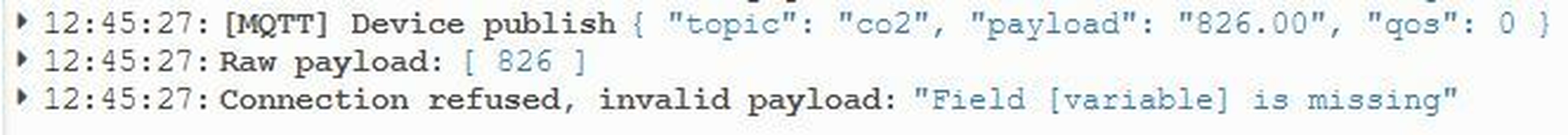

Dit is de live data die bij de tago.io broker binnenkomt van de Wemos D1 met ESP Easy en een Senseair s8 sensor. De data kan echter niet verplaatst worden naar de bucket omdat de "variabele"mist. Ik kan er verder dus nog niks mee.
Afbeeldingslocatie: https://tweakers.net/i/Dj3Bcpx2uytFG-fdQ7W7tvcpQm8=/full-fit-in/4920x3264/filters:max_bytes(3145728):no_upscale():strip_icc():fill(white):strip_exif()/f/image/GutosE3UrKaOYVRoo2bITnpX.jpg?f=user_large
Ik kom er niet uit wat ik ik bij de controller settings in Easy Esp moet invullen om het goed te krijgen.
Afbeeldingslocatie: https://tweakers.net/i/zuoBysEoCNESj66w-cjsT5QkXR0=/full-fit-in/4920x3264/filters:max_bytes(3145728):no_upscale():strip_icc():fill(white):strip_exif()/f/image/s5XQdCOGKCEa3l2Rpw4q5Fxz.jpg?f=user_large
De data van de ControlCO2 meter komt wel goed binnen bij tago.io, maar omdat daar andere software (Operame clone) in zit kan ik de settings niet vergelijken.
Afbeeldingslocatie: https://tweakers.net/i/P51yMqtbp9kU0_PKefkrLfEGAfE=/800x/filters:strip_icc():strip_exif()/f/image/znQnwrhfIp0DzagCTrlCTPfC.jpg?f=fotoalbum_large
Iemand een hint om het werkend te krijgen?
  • TD-er
  • Laatst online: 30-09 08:20
Welke controller gebruik je?
Je kunt ook vanuit de rules je data publishen met het "publish" commando.
on senseair#co2 do
  publish 'CO2','{ "variable": "CO2", "value": [senseair#co2] , "unit": "ppm"}'
endon
Even aangenomen dat je CO2 task "senseair" heet en de taskvalue heet "co2".
Controller moet nog steeds enabled zijn, maar je hoeft 'm dan niet te linken vanuit je task.
Vergeet niet in Tools->advanced de rules aan te zetten.
Geen idee of het nu in het juiste topic komt, maar dat kun je vast wel zelf aanpassen in de rules :)
N.B. aangezien je komma's en quotes nodig hebt in de argumenten van het publish commando, heb ik de argumenten in quotes geplaatst die verder niet gebruikt zijn.
Zolang ze maar matchen aan het begin en eind, kun je een back-tick (`) gebruiken, of enkele of dubbele quote.

TD-er schreef op dinsdag 16 november 2021 @ 17:14:
on senseair#co2 do
endon
Gebruik de Home Assistant (openHAB) MQTT controller.
M.b.v. jouw hulp is het gelukt, de code iets moeten aanpassen aan de benamingen die ik gebruikt heb en nu komt het via de rules wel in de bucket terecht bij tago.io !
Gebruikte rule is nu:
on co2#co2 do
publish 'co2','{ "variable": "co2", "value": [co2#co2] , "unit": "ppm"}'
endon
Super, bedankt! Ik had de hoop bijna opgegeven. _/-\o_ _/-\o_
Zie in de grafiek hieronder, de zwarte lijn is de Senseair S8 welke ik online wilde krijgen naast de controlco2.space co2 meter die al online draaide. Nu goed kijken hoe het in elkaar steekt zodat ik het met de volgende units ook voor elkaar krijg. Wil een aantal units maken voor temp en RH.
Afbeeldingslocatie: https://tweakers.net/i/C1l74q1EN9e4e8Hz0G67aRCkcVA=/800x/filters:strip_icc():strip_exif()/f/image/WW4rMAcyOSH5bBwcYfRGGRFd.jpg?f=fotoalbum_large

Met een aanwijzing van @TD-er is het gelukt!
Testbuild van ESP Easy van GitHub gepakt, de juiste pinnen en andere setting opgezocht en het werkt! Was een goede manier wat meer hierover te leren.
Afbeeldingslocatie: https://tweakers.net/i/_A5CQUfD_z12C1oaWpQGZJSdK7o=/x800/filters:strip_icc():strip_exif()/f/image/litRh7jKDWIFis4ZNxIkwDcy.jpg?f=fotoalbum_large

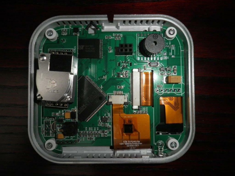

Ik heb deze voor € 66,- gekocht, : TZUTOGETHER Kooldioxide Detector,Indoor CO2 meter,Luchtkwaliteit Monitor, CO2 meetapparaat voor binnenlucht,Luchtkwaliteit Tester CO2,2 kanaal NDIR Sensor,CO2 Alarm Herinnering,0~5000ppm bereik .
https://www.amazon.nl/dp/...8126711_487805961_TE_item
en zo ziet ie er vanbinnen uit:
Afbeeldingslocatie: https://tweakers.net/i/8ucZNf40YNrOIojVhEnVf0TANMo=/800x/filters:strip_icc():strip_exif()/f/image/9rmybprGEwVLjMwfb21hagp3.jpg?f=fotoalbum_large
Hij slaat CO2, Temperatuur in hele graden C en luchtvochtigheid in % op.Afbeeldingslocatie: https://tweakers.net/i/27hc8cT7_4rwwGDw9fSen19Rxow=/x800/filters:strip_icc():strip_exif()/f/image/q0cPfuVZDo2JpfPkoQJ8VyPn.jpg?f=fotoalbum_large
[ Voor 3% gewijzigd door ijgenweis op 10-12-2021 12:34 ]
  • TD-er
Enig idee welke CO2 sensor gebruikt is?
Lijkt heel erg op deze: https://www.environmental...dioxide-co2-sensor-750182
Een goedkope voeding is als een lot in de loterij, je maakt kans op een paar tientjes korting, maar meestal betaal je de hoofdprijs. mijn posts (nodig wegens nieuwe layout)
  • Franciesco
  • Laatst online: 29-09 21:52
ijgenweis schreef op vrijdag 10 december 2021 @ 12:32:
Hij slaat CO2, Temperatuur in hele graden C en luchtvochtigheid in % op.[Afbeelding]
Lijkt me cosmetisch een mooie meter! Helaas zie ik dat hij niet meer op voorraad is bij Amazon.
  • ijgenweis
  • Registratie: Mei 2021
  • Laatst online: 25-09 08:36
Cubic klopt, typenummer is niet zichtbaar.
