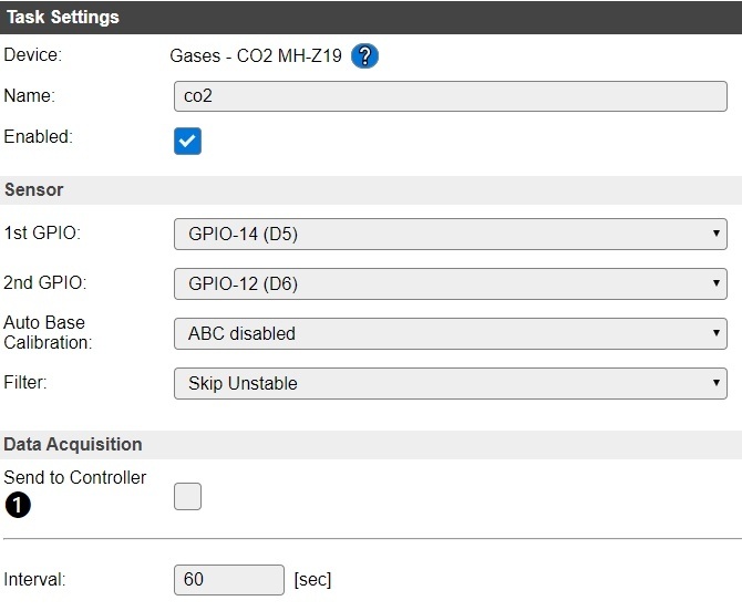

  • CurlyMo
  • Laatst online: 23:12
1st GPIO: D8
2nd GPIO: D7
Auto Base Calibration: ABC Disabled
Filter: Skip Unstable
That's it.

@Toppe Ik heb de volgende settings in ESPEasy en daar werkt hij prima mee:
Afbeeldingslocatie: https://tweakers.net/ext/f/dVPa8rnEHTUCFkHZO8q0DeNq/full.jpg
[ Voor 20% gewijzigd door ThinkPad op 22-12-2019 10:46 ]
Nu ook zo ingesteld en dit als test-setup gemaakt:
Afbeeldingslocatie: https://tweakers.net/ext/f/SiUC052d8LF9kThfxvN3zth1/full.jpg
Ook hier lijkt hij niet te reageren zonder dat je op de sensor blaast. HD+GND al geprobeerd, maar geen idee of er wat gebeurt...
Wat is nou exact de juiste volgorde? Heb onderstaand gedaan:

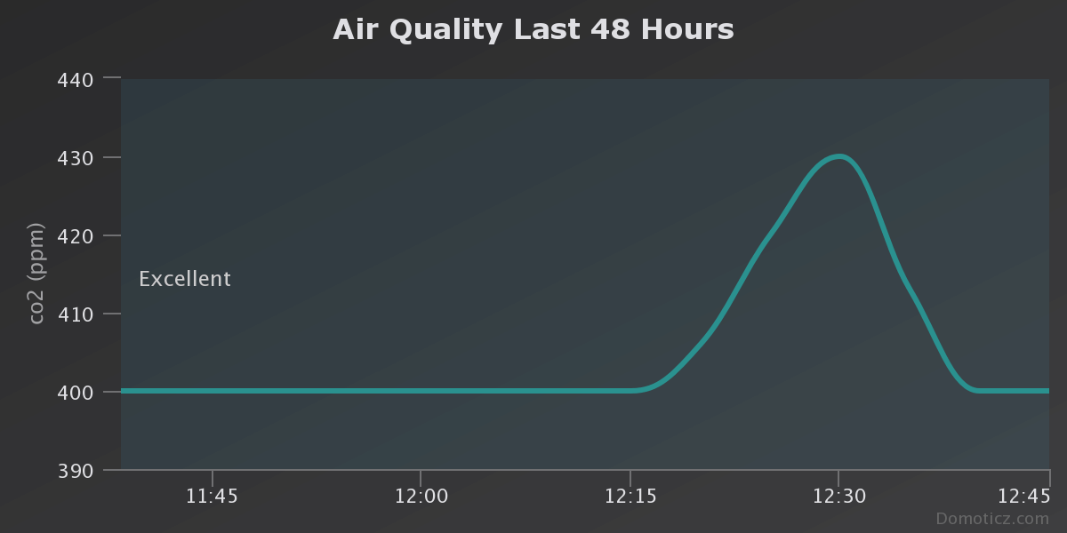

Afbeeldingslocatie: https://tweakers.net/ext/f/CQrtxYmrrn3kcdAHc2b9QqtK/full.png
Vanavond gaat de BBQ aan (onder overkapping) dus mooi moment om de sensor goed te testen, hij móet namelijk wel uitslaan...
Temperatuurssensor is aardig accuraat: 12 graden en de DS18B20 geeft een temp van 11.94. Alleen jammer dat die MH-Z19B geen decimalen kent. Gemiste kans.
@ThinkPadd nog een idee? Sensor ligt nu buiten (verplaatst net voor die piek), onder een overkapping met de barbecue aan (pizza bakken, vol vermogen dus uitstoot?)
Er gebeurt nog steeds. niets: https://snapshot.raintank...JssGWqPvFd7ei3fFS2BnpAtZk
[ Voor 42% gewijzigd door Toppe op 22-12-2019 19:55 ]

Ik heb een mh-z19b sensor aangesloten en met espeasy in domoticz laten pushen. ik zie echter maar 2 waardes; 400 en 5000 ppm. Doe ik iets fout in de calibratie of iets anders?

Gebruik een goede adapter en usb kabel of goede voltage. Daar zijn veel problemen mee.

Beide. Espeasy schiet deze naar domoticz. Als ik hem aansluit op de raspberry pi en vervolgens uitlees, krijg ik ook alleen 400 en 5000 als waarde.

@Murkmans Heb je de pinnen al dubbel (of trippel :) ) gecheckt? Wellicht de analoge output of pwm gebruikt in plaats de RX en TX UART pinnen? Is de 'ground' van je ESP-bordje en de MH-Z19B gemeenschappelijk? Krijgt de sensor 5 volt te eten en niet per ongeluk 3,3 volt? Zijn alle stekkers en kabels in orde?
In je screenshots zie ik geen vreemde instellingen, dus ik zou het probleem dan aan de hardwarekant zoeken :)

Ja dat idee had ik ook. Ook daarin alles geprobeerd, ik had hem eerst op een NODEMCU V3 LUA ESP-12E WIFI de VIN pin aangesloten, vervolgens nog geprobeerd op de 5v van de raspberry pi 4. De rx tx kruislings verbonden op verschillende poorten etc.
Maar wat bedoel je met gemeenschappelijke ground? Misschien zit ik daar fout.

Dat speelt eigenlijk alleen als je twee voedingen hebt, daar lijkt hier geen sprake van.
Wat ik bedoelde is dat als je de ESP/Arduino met adapter 1 stroom geeft en de sensor met adapter 2 en de enige verbinding tussen de ESP/Arduino en de sensor zijn de RX en TX, dan kun je gekke dingen krijgen. Je kunt wel twee verschillende spanningsbronnen gebruiken, maar de ground (de 0v) moet gelijk zijn.
Als voorbeeld heb ik dit prachtig vormgegeven plaatje gevonden. De Arduino wordt gevoed via de usb-kabel (voeding 1) en de ventilator door dat adapterblokje rechtsonder. De blauwe draad is de communicatie tussen de Arduino en fan, maar om het goed te laten werken moet ook de ground verbonden zijn (zwarte draad).
Maar als je bij je nodemcu de sensor zowel op VIN als ground aansluit is dat al juist.
Heb je alle kabels al een keer doorgemeten met een multimeter? Misschien heb je ergens wel een kabelbreuk of een stekkertje dat op het oog goed lijkt, maar geen lekkere verbinding maakt.
Edit: en meet eens tussen de VIN en ground op je nodemcu. Geeft dat ook echt 5 volt?

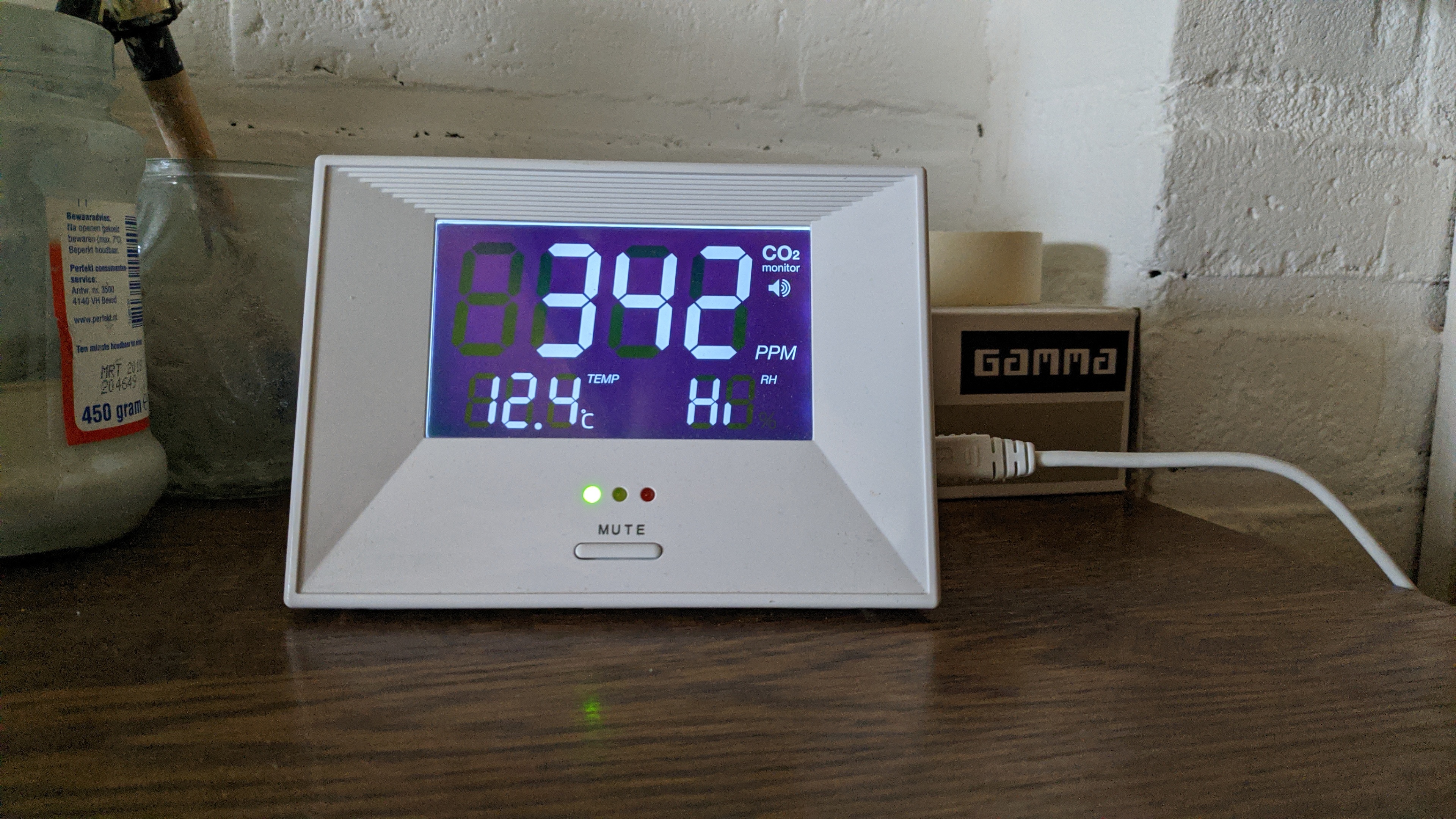

Zoooo, we zitten weer met een heerlijk lage waarde in de garage met openstaande deuren!
Co2
  • Andrehj
Trebbors schreef op vrijdag 31 januari 2020 @ 14:02:
[Afbeelding: Co2]
Welke meter (merk / type) is dit? Ziet er netjes uit.
Overigens lijkt de waarde onrealistisch laag, buiten zou je rond de 400 moeten meten.

Andrehj schreef op vrijdag 31 januari 2020 @ 14:40:
Het betreft origineel een ZyAura ZG1683R(U).
http://www.zyaura.com/products/ZG1683R.asp#Weight_Dimension
Ik vertrouw de meeting ook niet 100%, https://www.co2.earth/

Dankjewel. Hij schijnt zelfs niet alleen te laden via USB, maar ook nog data te versturen. Kun je daar in Windows nog iets mee? Ondersteuning is er blijkbaar alleen voor Windows XP en 7.... Of werkt er ook iets in Windows 10? En op een Pi (in Domoticz?)

Nieuwe besteld, deze deed het wel :9
Gelukkig geld terug gekregen van ome Ali. Dank voor het meedenken!
