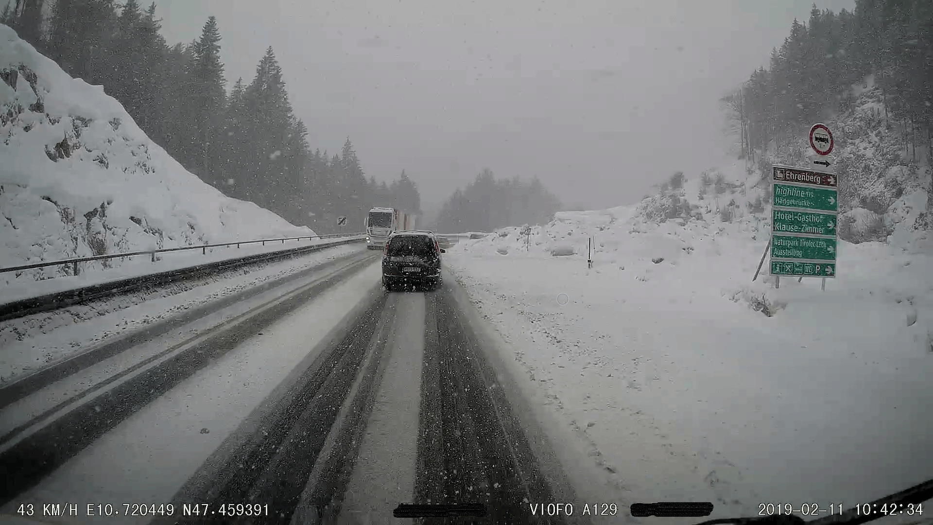

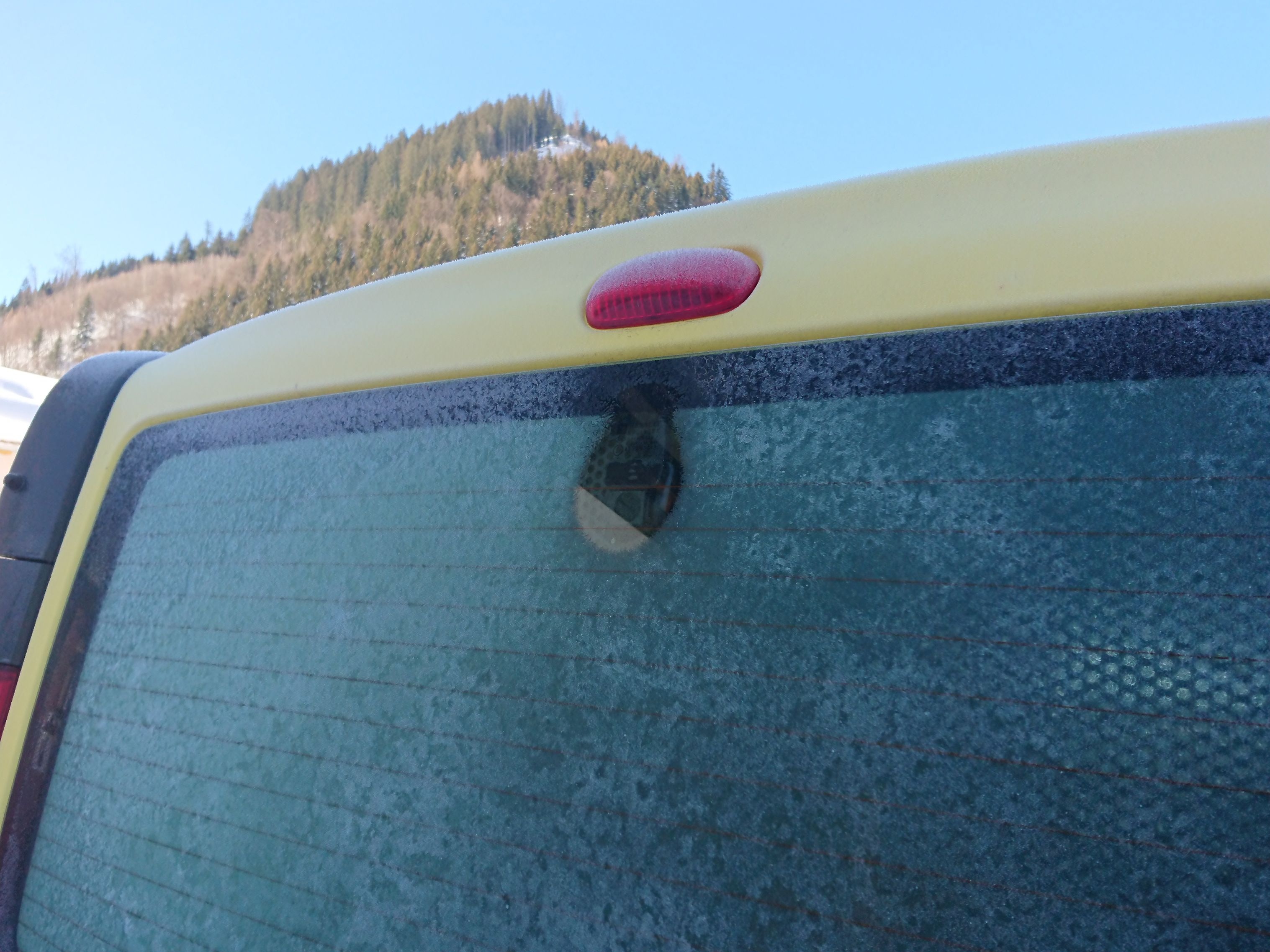

Beetje vertraging maar dan toch vandaag de Viofo A129 Duo ingebouwd voor en achter.
Achter was wat werk om de kabel door de rubber slang en klep (Renault Trafic) te krijgen zodat hij bij de camera uit de klep komt en nooit kan beschadigen. Het raambeschermingsrooster moest er ook af om daar een uitsparing voor de camera in te maken.
De 6 meter naar achter is ruim lang genoeg voor mijn L2 uitvoering.
Helemaal tevreden uiteindelijk met hoe het zit, incl de voeding.
Contact Aan is opnemen en Uit is bewaking met 1fps, vanaf nu heb ik er geen omkijken meer naar.

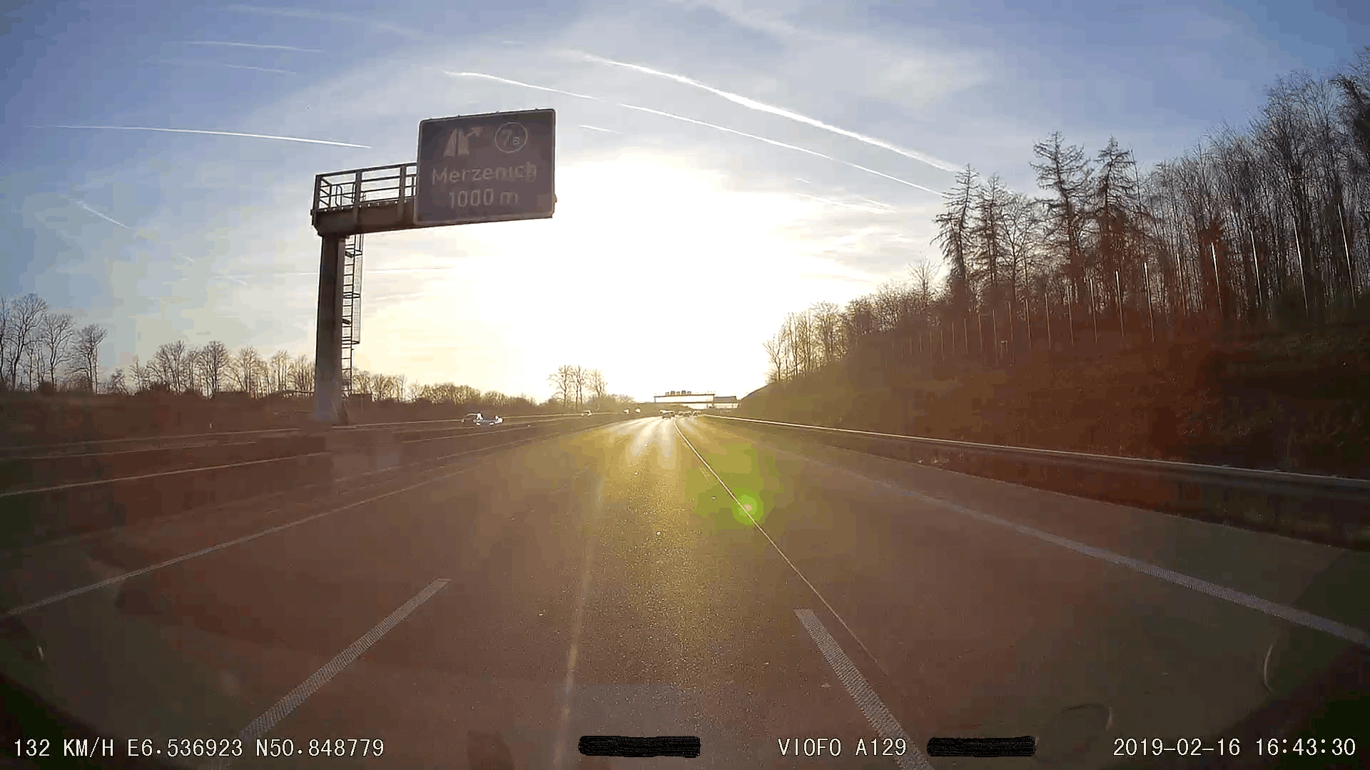

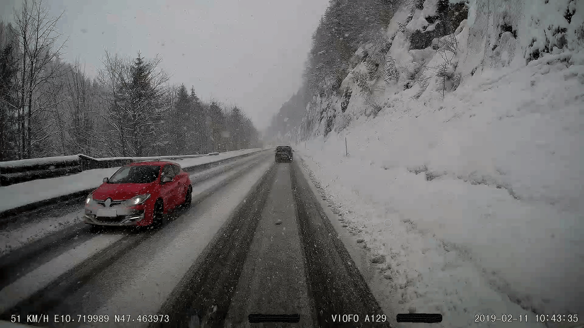

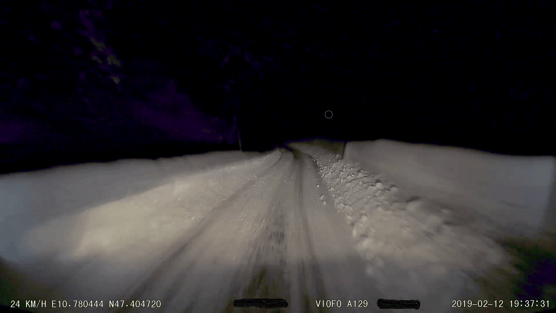

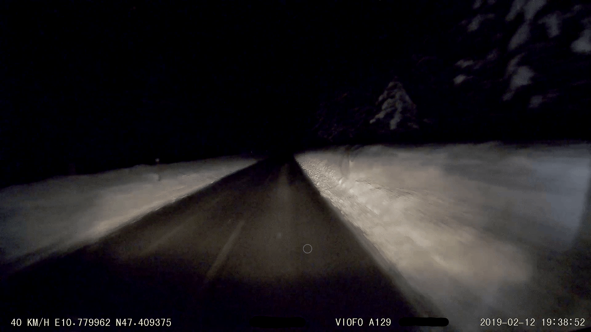

En natuurlijk wat opnamen van de schemering/vroege avond met tegenlicht en met en zonder verlichting gemaakt.
Ben erg onder de indruk van de beelden bij wisselende lichtomstandigheden voor die prijs, en het formaat, de camera`s vallen amper op.
Beelden zijn 1080p/30fps vloeiend en scherp genoeg, maar simpel is met de voorcamera alléén, op te nemen in 1080p/60fps voor de mooie ritjes.
Gebruiksgemak is goed en simpel, en makkelijker via de app.
De remote RM100 is ook een fijne extra om gewoon naast je stuur te hebben.
Het enige dat iets "tegenviel" is de kromming van bv. bomen aan de uitersten van het beeld door de groothoek lens. Niets ernstigs of storends, en iets waar alle groothoeklenzen last van hebben natuurlijk, maar moet wel vermeld.
Enkele clips downloaden gaat prima via WIFI, een clip á ca. 145 Mb/5min duurt een minuutje.
Ik voorzie dus wel dat de SD er af en toe uit gaat om veel clips tegelijk er af te halen bij uitjes.
Voor die prijs, ik was denk ik compleet (camera`s/voeding/128GBendurance/remote/ 2 filters/stickers/div. bevestigingsmateriaal) bijna 250 kwijt, is het imo een absolute aanrader.

Leuk extraatje is dat de camera`s in parking mode genoeg warmte genereren om lichte ijsvorming te ontdooien.

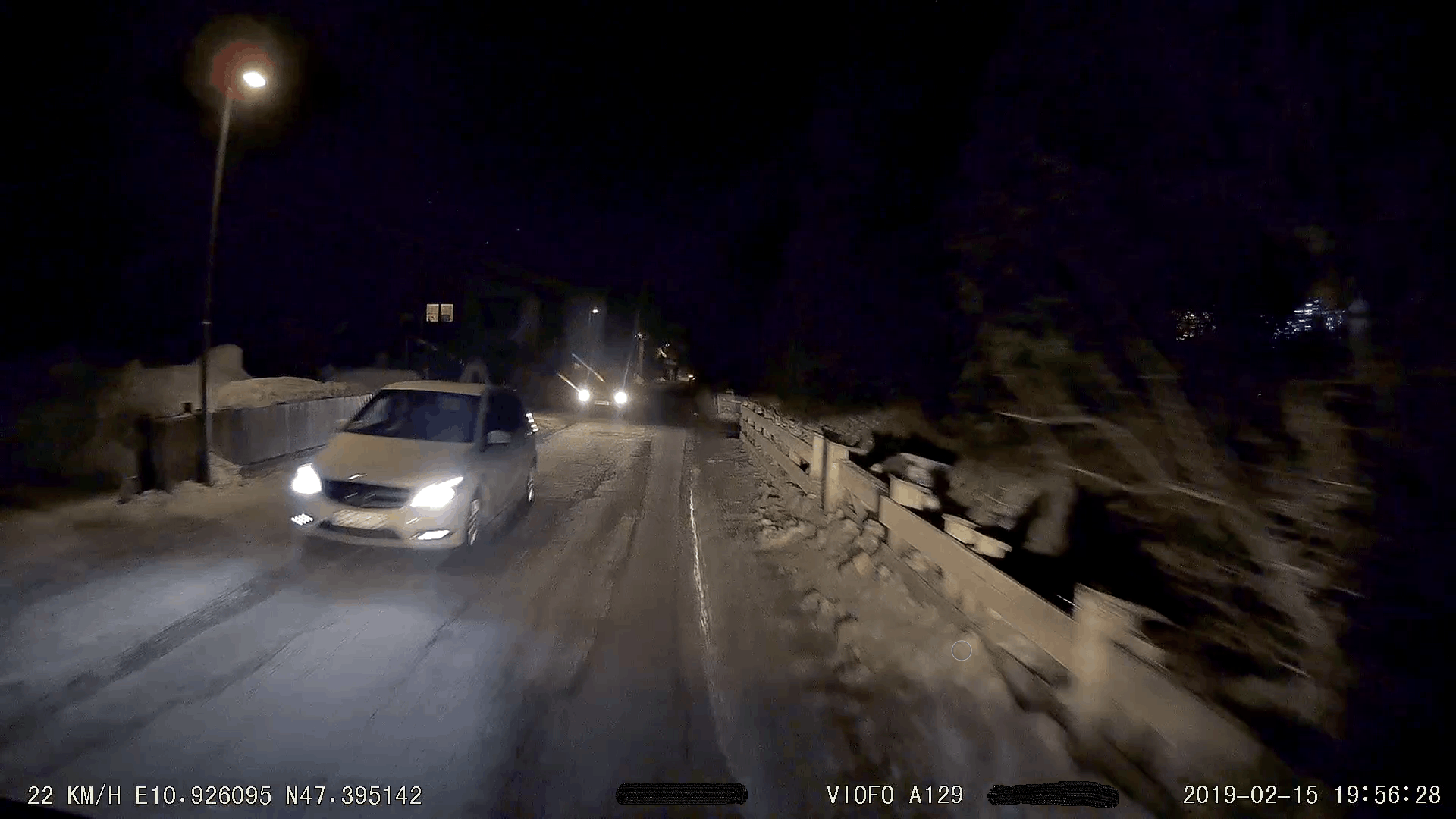

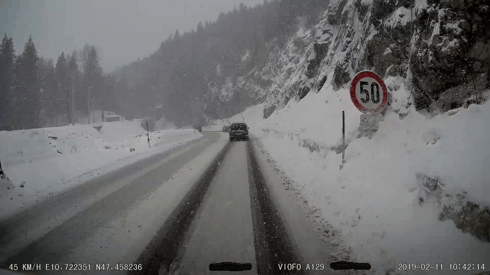

Afbeeldingslocatie: https://tweakers.net/ext/f/xBVNxi9XIu3CDy6OdCboPPKr/thumb.jpg Afbeeldingslocatie: https://tweakers.net/ext/f/Fa7HvdpsyXgcZyKoT2zS0yGL/thumb.jpg
Jammer dan weer dat de ontdooizone net bovenaan de lens op het voorraam eindigt. "Probleem" is inmiddels bekend bij Viofo. ;)
Om een beetje idee van de algehele kwaliteit te krijgen, de 30 fps footage is vloeiend, dit zijn screenshots daar uit (1/30 sec), voor en achter zit er een CPL filter op;

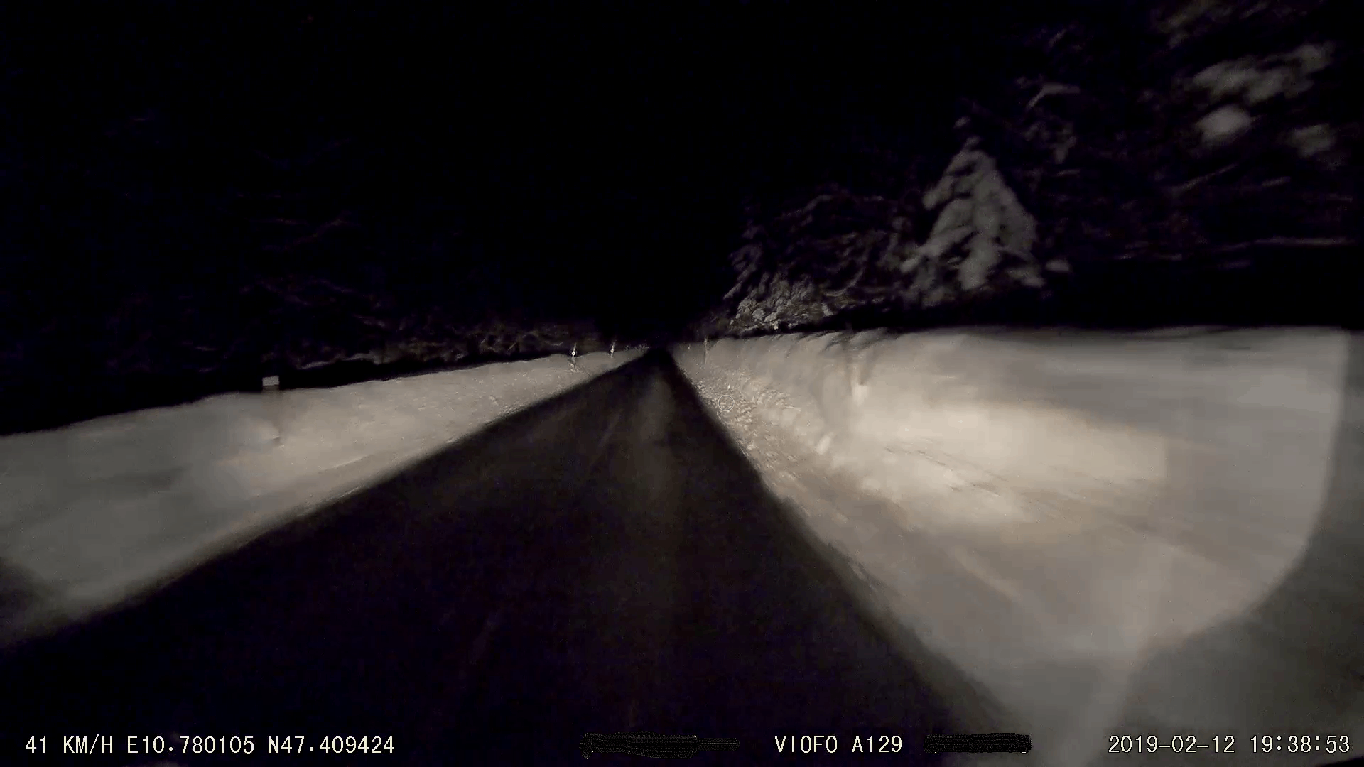

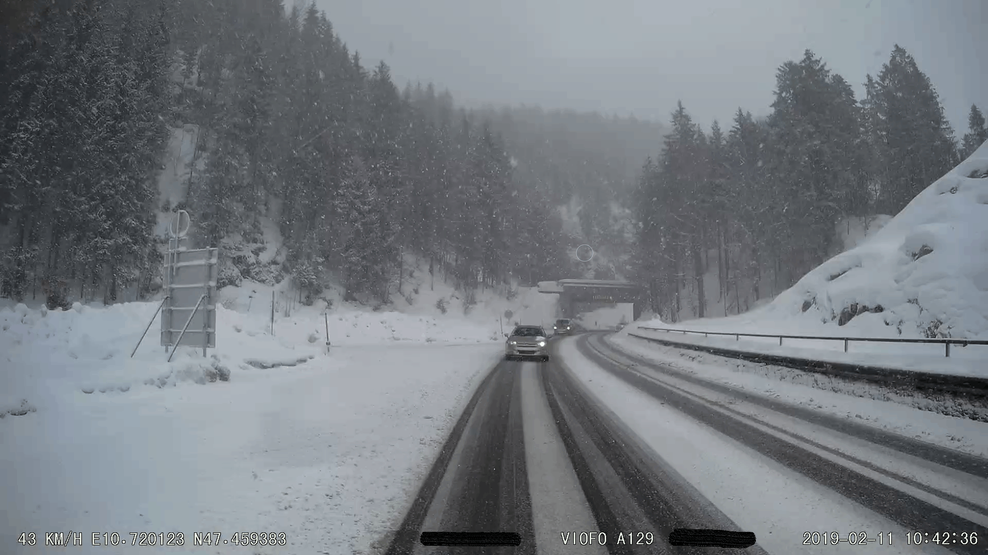

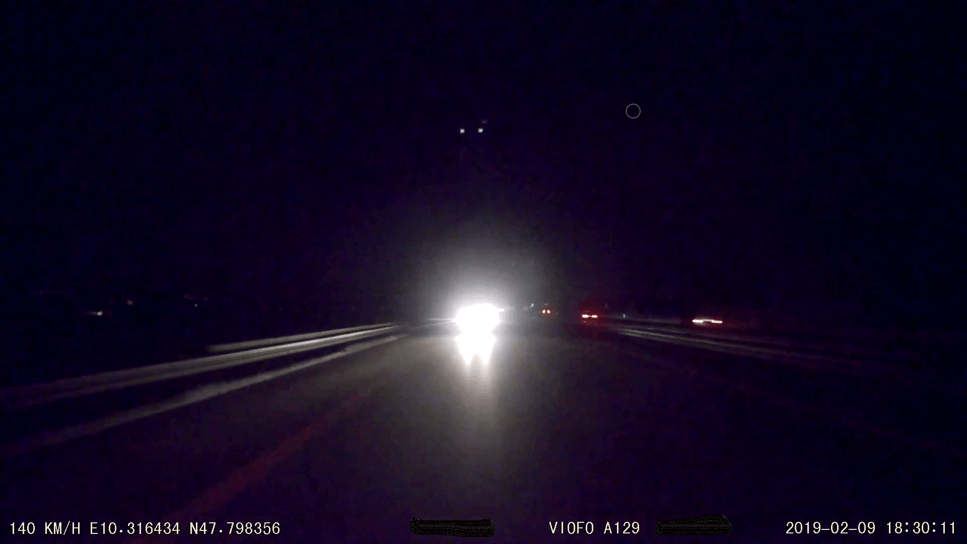

Onverlicht;
Afbeeldingslocatie: https://tweakers.net/ext/f/RurYsGD6r8XEfxC4WmxF5jZ8/thumb.png Afbeeldingslocatie: https://tweakers.net/ext/f/REfqdfS2CkfuCdo5eMrVEKzd/thumb.png Afbeeldingslocatie: https://tweakers.net/ext/f/6OzgqnXDZvM7L05hA3Nv5DIJ/thumb.png Afbeeldingslocatie: https://tweakers.net/ext/f/VIw1qggSPbU7hUQBMw2VWDlA/thumb.png Afbeeldingslocatie: https://tweakers.net/ext/f/yhBvxjhE8n1bKkndM7VGrK1E/thumb.png Afbeeldingslocatie: https://tweakers.net/ext/f/MW5iPtXNUAUYxoNtnZcM2Ezf/thumb.png Afbeeldingslocatie: https://tweakers.net/ext/f/M60fx8OHsEezD3PSjWG4m0IL/thumb.png
(vlnr bergpad met 1,5 m hoge sneeuwwanden+dimlicht, Weg+dimlicht, Weg+groot licht, ongeluk snelweg+dimlicht, achtercamera snelweg, dorpsweg+dimlicht (2x)
Bij totaal donker wil buiten het beeld soms een paarse waas ontstaan, wat overigens normaal blijkt, dure camera`s doen dat ook.

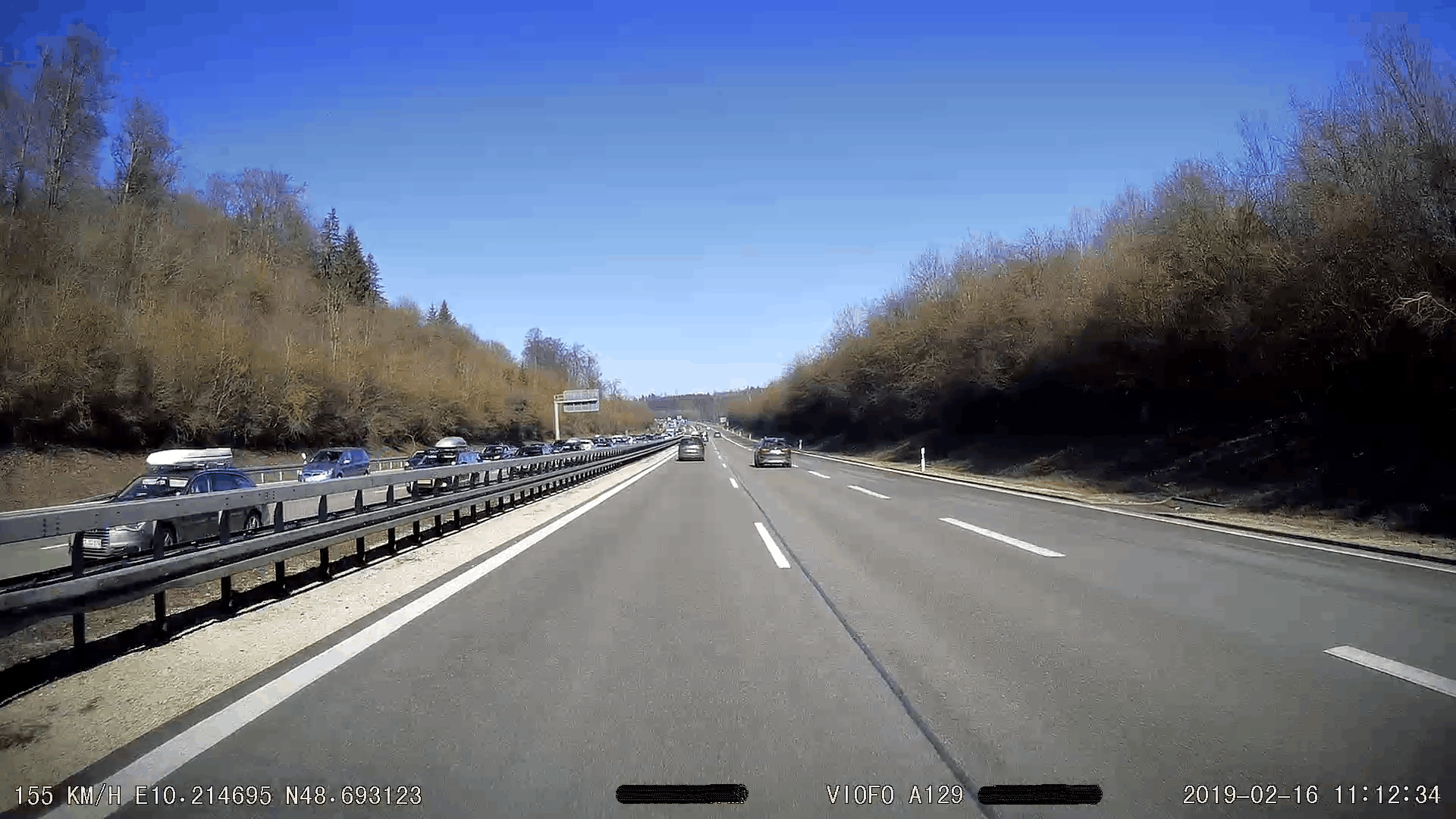

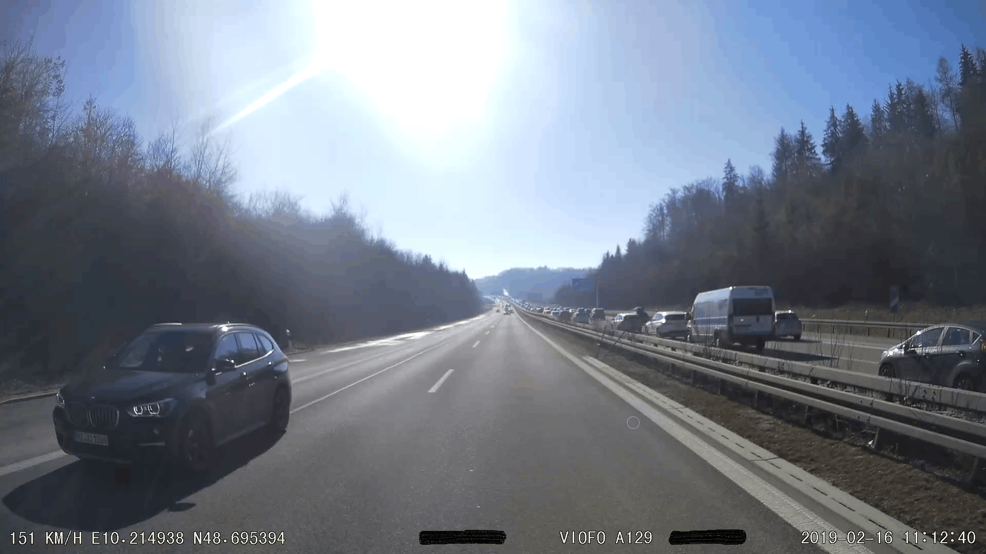

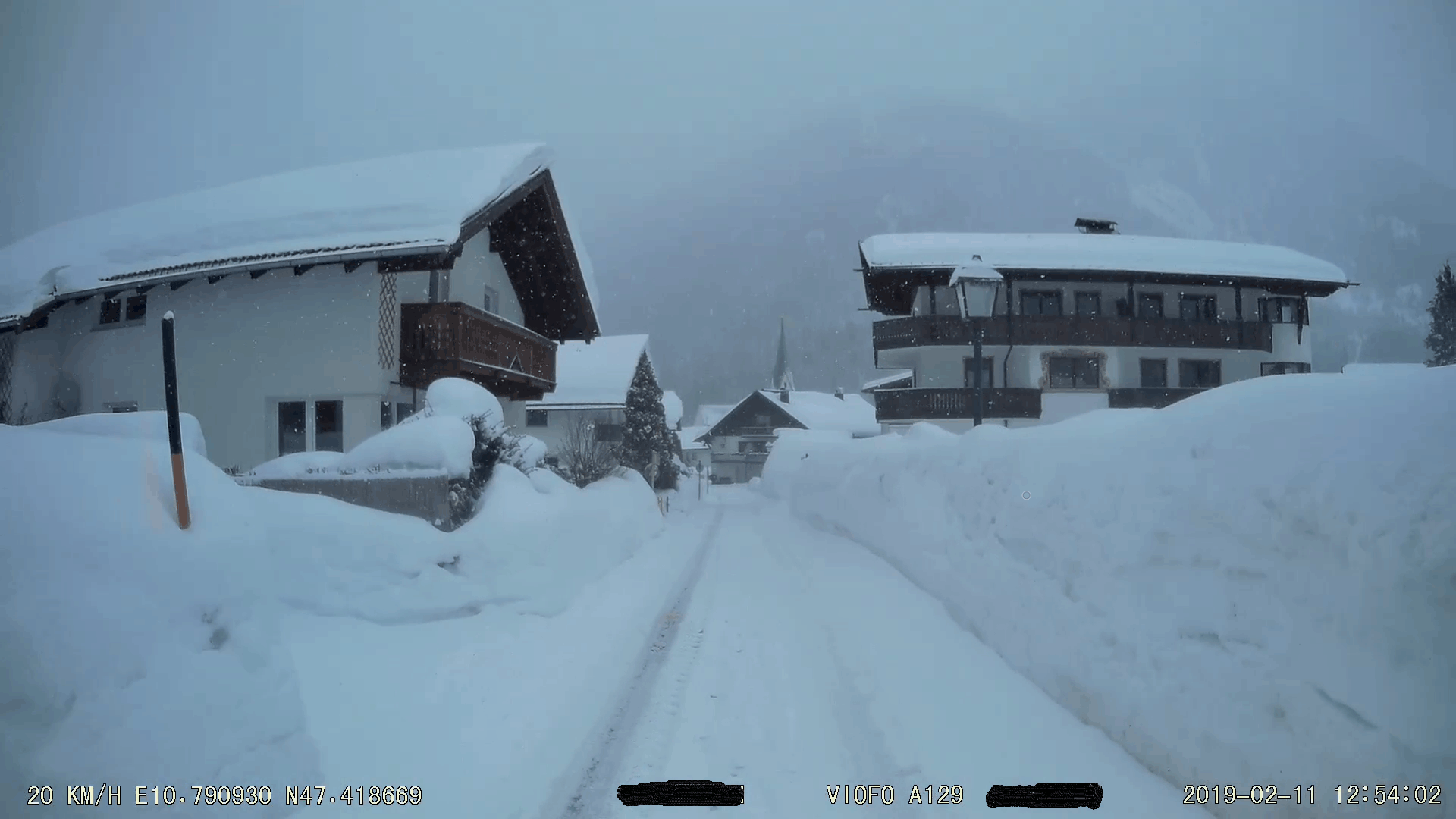

Zon recht voor of recht achter;
Afbeeldingslocatie: https://tweakers.net/ext/f/MIkcayjOiGPnIpno373aqI7p/thumb.png Afbeeldingslocatie: https://tweakers.net/ext/f/Yp68ui9EfHom5Lb1Wjfn2OE3/thumb.png
Sneeuw en bewolkt;
Afbeeldingslocatie: https://tweakers.net/ext/f/NR11SIpEKjUKoENJaTtkDP3I/thumb.png Afbeeldingslocatie: https://tweakers.net/ext/f/WZaLrYgwtkSE5chf6FZ1nJzS/thumb.png Afbeeldingslocatie: https://tweakers.net/ext/f/PCnslie1gD17MBv8fc89HHJ7/thumb.png Afbeeldingslocatie: https://tweakers.net/ext/f/Dr3YLZIXiWFifg20jO3ifX6h/thumb.png Afbeeldingslocatie: https://tweakers.net/ext/f/zFrjjmn7OPD7L7ZcFdhK0GsW/thumb.png
(vlnr voor, voor, voor, achter, achter)

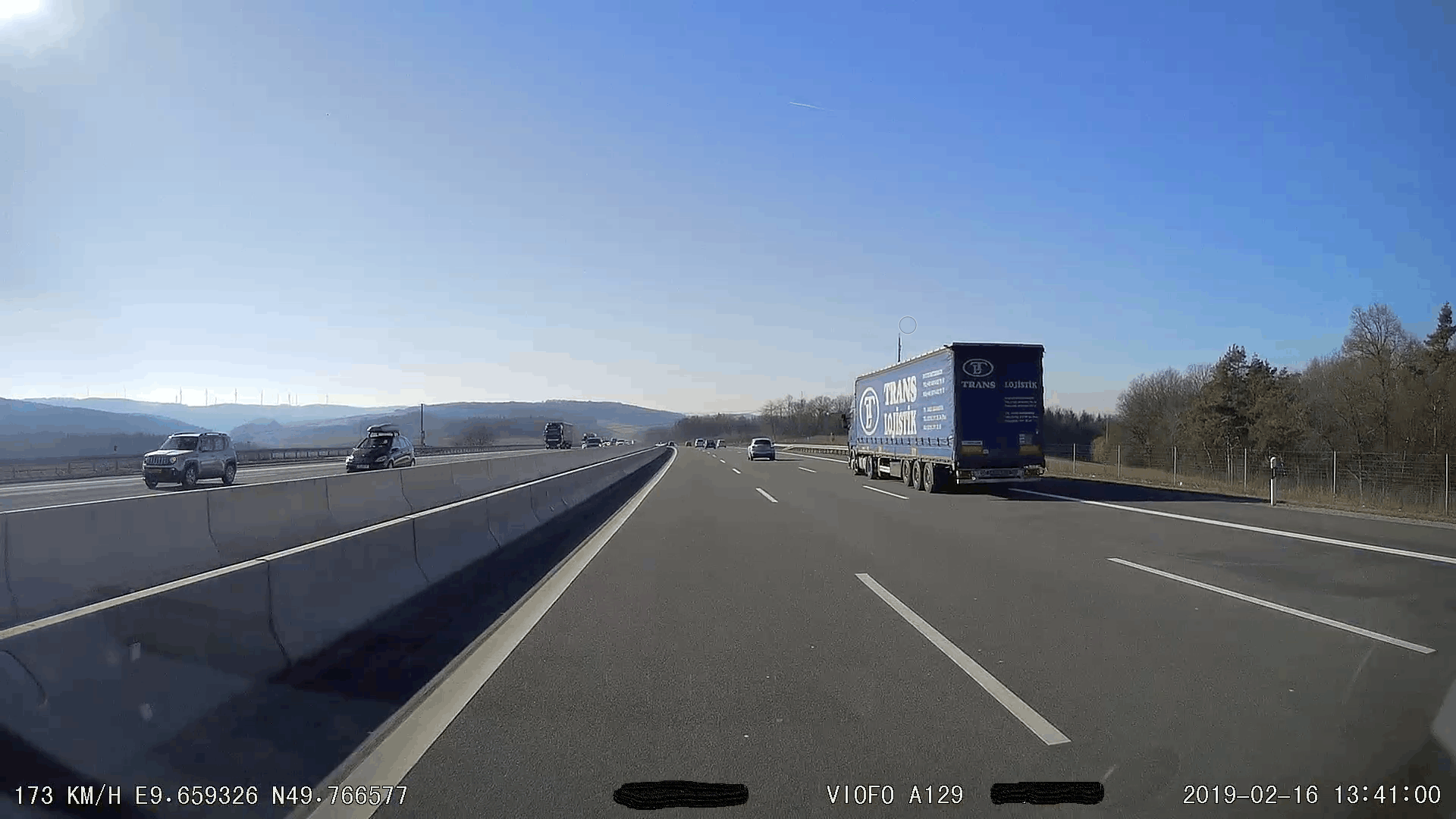

Snel(weg);
Afbeeldingslocatie: https://tweakers.net/ext/f/Lco4iXSls4zE4SGpbaNqp3rV/full.png
(niet eens vol gas maar als ik harder rij dan mist een sensor een slag oid en gaat de motor in storing en neemt vermogen weg :( )

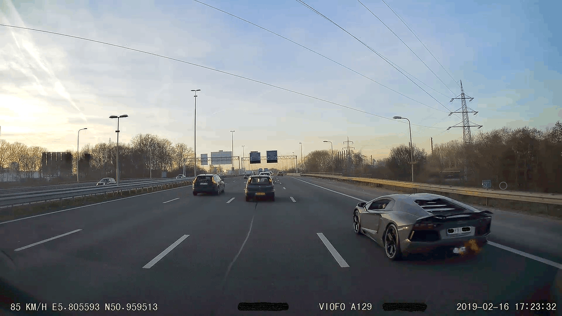

En een Lamborghini Aventador die rechts inhaalt om in te voegen is ook altijd een leuk plaatje.
Vooral als hij naast je terugschakelt met knal en back-fire. 8)
Hij schoot langs ons, om vol in de remmen te gaan voor de derde auto voor me die naar rechts ging (wij allen ivm afslag) om vandaar naar de meest linker baan te schieten.
In de achter-camera was overigens te zien dat hij even met gelijke snelheid op de rechter rijbaan meereed en alle ruimte had om achter mij langs, tussen het verkeer door, in één keer naar de linkerbaan te gaan. Maar dat was vast niet spannend genoeg.
Zulke acties mogen overigens alleen als je van de FBI bent...….. :+

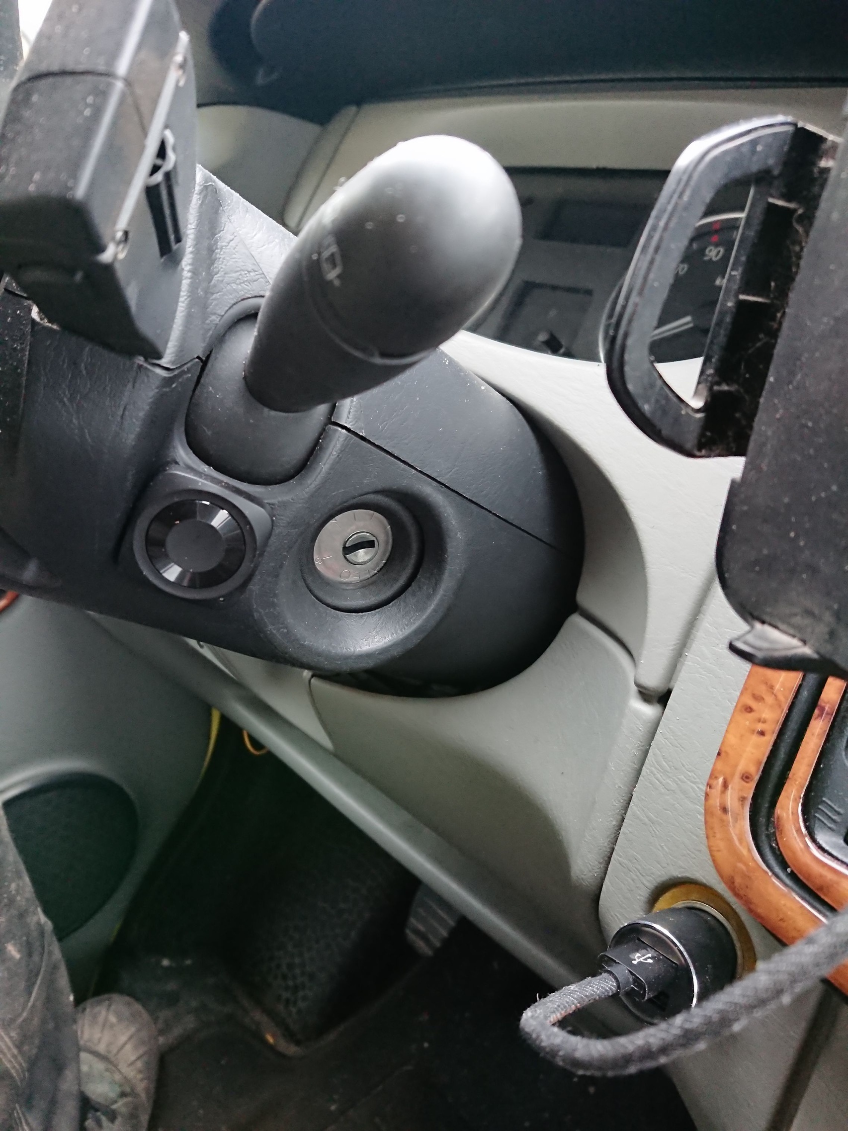

Geel zet je met een knijpkabelklem op een gele achter je zekeringenpaneel en rood op een rode. Uiteraard op de uitgaande gele of rode draad zodat ze gezekerd zijn. Zwart is massa, er zit meestal ook wel een schroef/moertje daar ergens aan het chassis om deze bij te steken. Kostte mij incl. meten en zoeken een half uur om aan te sluiten.
Ik dacht begrepen te hebben dat je een 119s had maar dat heb ik fout gemixt geloof ik, vandaar dat ik schreef;
Ik weet niet of de A119s op dezelfde firmware draait(als jouwe een jaar oud is dan is deze van november 2018 recenter waarschijnlijk), en ik moet de voeding in de camera doen.
Via de GPS voet gebruikt hij de schakeldraad niet en heb je in principe aan een tweedraadsvoeding genoeg. De camera detecteert dan anders dat de auto niet meer rijdt en gaat na enige tijd over in parkeerstand, dus niet direct zoals met driedraads.
Dat moet je dus even uitzoeken, een tweedraads is goedkoper en heeft ook die beveiliging al kan je die niet instellen, en met een eigen zekering hoef je alleen maar ergens continustroom te vinden.
EDIT; de 119 gebruikt de ACC niet, dus een HK2 is genoeg, parking mode pas na 5 min inactief en bij 8 km/u terug.
