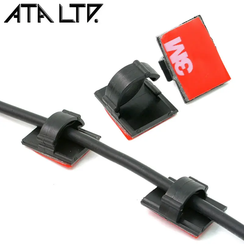

Gaan we proberen, maar hoe kan ik er voor zorgen dat de kabel boven het raam langs ook blijft zitten?

DieBrave schreef op woensdag 16 november 2016 @ 13:56:
Zo te zien zit jouw binnenspiegel ook op een unit of zie ik dat verkeerd? Bij mij kon ik de kabel klemmen tussen de unit en de hemel.
En anders deze dingetjes; https://ae01.alicdn.com/k...e-b-font-font-b-Clips.jpg
