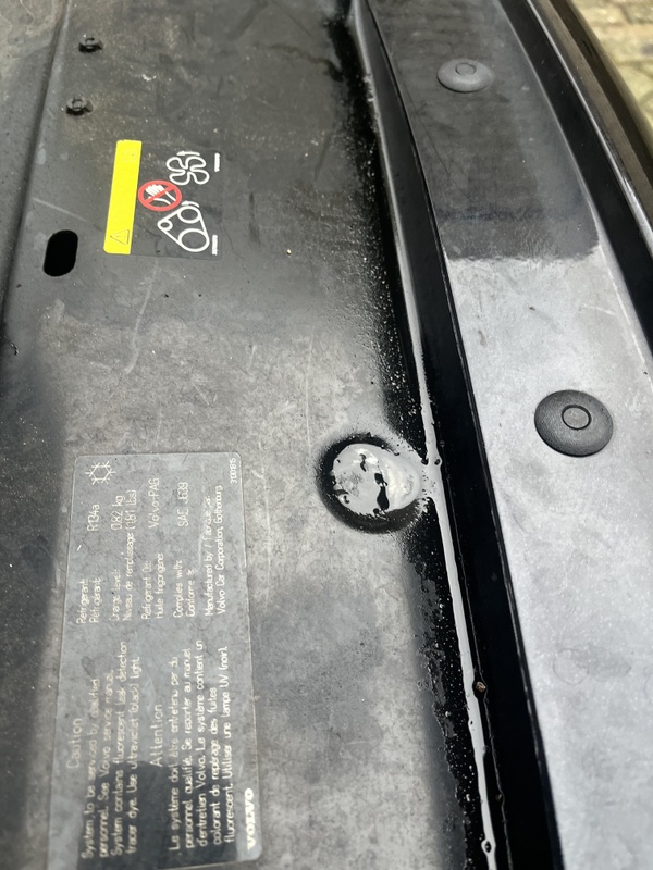

Een korte vraag: mijn v70 t4 (2011) vraagt regelmatig om olie. Hoort volgens mij wel bij de motor. Maar net zag ik best wat olie in de
Motorruimte.
Donderdag gaat ie voor de grote beurt, maar ben wel benieuwd of dit ‘zweten’ is of wellicht erger #mentaalvoorbereiden.Afbeeldingslocatie: https://tweakers.net/i/y3_qQdUDyeDPwjXOHDMcpzmnwhE=/x800/filters:strip_icc():strip_exif()/f/image/K7hoWBR85ZqTf60XrMGyigpB.jpg?f=fotoalbum_large
Afbeeldingslocatie: https://tweakers.net/i/S2mDcJk9pGjQsVj5OhYy0Vo7ze0=/x800/filters:strip_icc():strip_exif()/f/image/uRWXGiXNZRuNVSlBNLVdnGUL.jpg?f=fotoalbum_large
De ene foto toont de plek waar de motorklep sluit, dat baart mij een beetje zorgen..

Smithkj schreef op zondag 29 januari 2023 @ 16:38:
Motorruimte.
Donderdag gaat ie voor de grote beurt, maar ben wel benieuwd of dit ‘zweten’ is of wellicht erger #mentaalvoorbereiden.[Afbeelding]
Die eerste plek is wel raar, is de isolatiemat van de motorkap toevallig ook nat? Olie werkt zichzelf namelijk nooit naar boven, dus het moet ergens anders vandaan komen.
Dat een carterpan, kleppendeksel of krukaskeering na zoveel jaar gaat zweten is niet heel gek. Vaak lijkt een olie-lekkage erger dan het is, omdat olie niet verdampt en het dus nooit opdroogt. Vuistregel is dat zolang er geen druppels aan hangen, het niet erg genoeg is om iets te ondernemen.
Er zijn uiteraard wel wat uitzonderingen. Als olie op slangen kan lekken, is het wel zaak er iets aan te doen. Rubber raakt namelijk aangetast en kan lekraken als daar te lang en te veel olie op komt.
Olielekkages oplossen is niet iets wat een gemiddelde garage snel zal doen, tenzij het iets is wat voor de hand ligt (soms is het een standaard plek waar de olie lekt). Persoonlijk zou ik de garage om advies vragen bij de beurt. Een monteur kan zien waar de olie vandaan komt en of het schadelijk is of niet.

Thanks. Ik ga inspecteren of er echt olie aan de onderkant te zien is. En dan donderdag de monteur er naar laten kijken… hopen op t beste
Motorruimte.
Dit is geen zweten meer, er staat een laagje olie. Laat goed controleren of je turbo voldoende oliedruk krijgt, of dat daar soms de lekkage vandaan komt. Maar het kan ook kleppendekselpakking zijn, deze worden hard.

Smithkj schreef op maandag 30 januari 2023 @ 22:24:
Thanks, ik maak me toch wel klein beetje zorgen. Laten we er maar ‘t beste van hopen 🙈
Nou als die nog goed loopt is er met je turbo niets aan de hand, maar oliedruk is superbelangrijk voor een turbo, dus hou in de gaten of de turbo niet olie lekt. Turbo's moet je zuinig op zijn. Maar kleppendekselpakking zal het wel zijn denk ik, dat mag niet meer kosten dan 100 euro incl montage.
