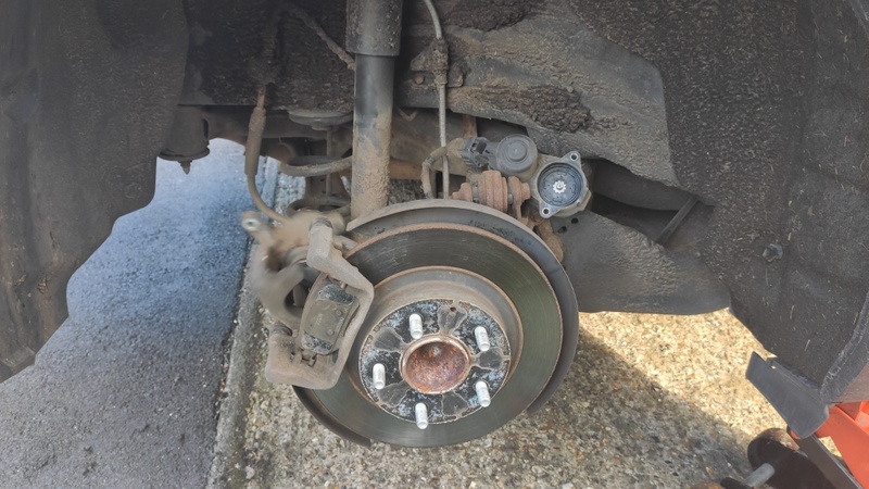

@PeeVv is het uiteindelijk nog gelukt met je remklauw?
Nog een update:
Heb vorige week de rem linksvoor en rechtsachter omgewisseld op de ABS pomp om te kijken of het probleem mee verplaatst. En nee, na het wisselen was het probleem weg (maar de ABS was over de zeik omdat de sensoren niet gewisseld waren).
Na het terug wisselen had ik verwacht dat het probleem weer terug zou zijn, maarr...alles werkt weer zonder problemen 8)7
Dus het probleem is opgelost, maar weet niet waarom :+ Wellicht toch iets van vuil in de ABS pomp wat er nu uitgespoeld is.

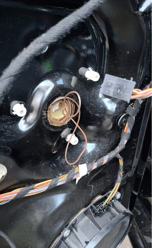

Ik ben bezig met het de auto van mijn vriendin, een Polo 6R 1.2 (geen bluemotion) uit 2009. Het raammechanisme aan de bestuurderskant is vastgelopen. Deze heb ik er inmiddels al gedeeltelijk uit gehaald en van het weekend een nieuwe binnen gekregen, zodra het 's avonds even droog is ga ik die vervangen.
Nu is de speaker aan die kant ook gedeeltelijk defect, er komt een heel dof geluid uit. Ik heb de bekabeling los gehad en schoongemaakt, maar dat verhelpt het probleem niet. Ik zou er dus graag gelijk een nieuwe speaker in willen zetten. Ik word er alleen niet echt wijs uit wat ik moet hebben, ik wil namelijk geen volledige audio-upgrade incl. tweeters etc. Ik wil alleen de OEM speaker vervangen voor iets gelijkwaardigs. Hij zit alleen bevestigd met popnagels (verwijderen is geen probleem) en ik weet dan niet hoe het zit met terugplaatsen, opvulringen, kan ik dat vastschroeven? Moet ik een popnageltang gaan kopen?
Iemand die mij een beetje op weg kan helpen? Het monteren is dus geen enkel probleem, daar ben ik handig genoeg voor. Moet alleen even weten welke spullen ik nodig heb om dit zo kostenefficiënt op te lossen.De auto zal niet langer dan een jaar nog op de oprit staan en wordt weinig in gereden.

@Slappyjoez Dof geluid betekent doorgaans een defecte tweeter. Heb je alleen in de deur een speaker (een coax, dus met opstaande rand in het midden van de conus)? Of zit er ter hoogte van je buitenspiegel een roostertje in het portier (als ik het goed heb, ik ben niet bepaald thuis in de Polo's)? Zo ja, test eens aan de andere kant, waar het geluid wel helder is, of het doffer wordt zodra je je hand op dat rooster drukt. In dat geval heb je namelijk losse tweeters en is de tweeter aan de linkerzijde defect en zal je de speaker achter dat roostertje moeten vervangen.
Wat betreft montage, met popnagels is doorgaans wel het makkelijkst, maar voor de maat die gebruikt wordt, zit je doorgaans wel vast aan relatief zwaar gereedschap (de popnagels zijn behoorlijk groot voor een simpele tang).
Zelf vervang ik in dergelijke situaties de popnagels voor blindklinkmoeren, zodat ik daarna schroeven kan gebruiken voor het monteren. Die dingen zelf kosten maar een paar euro en als je beetje handig bent, is montagegereedschap niet per sé nodig (maar raad ik wel aan).

deepbass909 schreef op maandag 19 september 2022 @ 11:04:
Afbeeldingslocatie: https://tweakers.net/i/dsJdGQ35dOfyqP7kONksKn4eVWI=/x800/filters:strip_exif()/f/image/ispAcWD4LZRQkT5rK3iMkURT.png?f=fotoalbum_large
Hier kun je hem nog net onderin deels zien, het is dit onderdeel: https://www.onderdelenlij...ker/onderdeelid/16917672/
Lijkt dus een 1-weg speaker te zijn?
Ik ga voor de zekerheid vanavond nog een keer luisteren, het lijkt toch echt de speaker te zijn in het deurpaneel en niet de tweeter in de A-stijl. Zou het dan volstaan om een goedkope compo-set te kopen, speakers in beide deuren te vervangen en de tweeters lekker te laten voor wat het is?

Kaalus schreef op maandag 19 september 2022 @ 16:01:
Dat kan, maar gezien je zelf schrijft er weinig moeite in te willen stoppen zou ik even zoeken naar een gebruikte originele woofer. Dan hoef je alleen in de deur die je toch al open hebt de woofer te vervangen. Doorgaans kosten die woofers niet heel veel, tussen de 10-20 euro is vrij gangbaar. Daar heb je geen (goed) composetje voor.
Het wordt een gebruikte, het was niet de tweeter. Eentje ergens van de sloop halen nu.

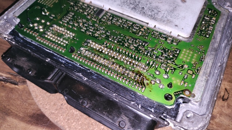

Vanavond even een poging ondernomen. Nog niks concreets en specifieks gevonden, maar uiteindelijk wel even het dekseltje van de ecu gelicht...
Afbeeldingslocatie: https://tweakers.net/i/W323prXrVZdHKmlVk2RupV3-j6I=/800x/filters:strip_icc():strip_exif()/f/image/sux2WLTOcVVJLdZ2Pivn3Pwv.jpg?f=fotoalbum_large
  • DaWaN
  • Laatst online: 08-10 17:37
DaWaN
'r you wicked ??
DoeEensGek schreef op maandag 3 oktober 2022 @ 22:35:
Ziet eruit alsof iemand aan de pinnen van de connector gesoldeerd heeft.
Dat zie je soms als er iets van een module in de ECU geplaatst wordt, voor bijvoorbeeld de immobilizer te omzeilen of iets vergelijkbaars.
Als je die resten van harskern wil schoonmaken kom je met wat alcohol en een oude tandenborstel waarschijnlijk een heel eind.

Shit volgens mij heb ik net de elektische handrem aan een kant gesloopt..
Was remblokken aan het vervangen en voorkant was simpel (op youtube tutorial leek het al simpen en dat was het ook)
Maar achter is het lastiger met die handrem..
Ik had er expres op gelet dat ik wel compatible blokjes heb gekocht.. maar met de cylinder terug drukken heb ik denk ik de boel gesloopt..
Gelukkig kon ik boel nog zo in elkaar zetten dat er niks vastloopt (handrem zat eerst vast) en ik dus nog door kan rijden.. wel met waarschuwlampjes en foutmelding..
Wel vreemd trouwens, mijn (cheapo) ODBII scanner vond geen foutmelding.. maar via infotainment systeem kon ik het wel zien..

@ToolkiT electrische handrem moet je vaak eerst via software vrijschakelen voordat je de blokjes achter kunt vervangen.
En voor wat betreft de scanner, die pakken vaak alleen de foutcodes uit de ECU. Of ze de overige systemen op de bus ook kunnen lezen hangt van het model en de software af.

Ja.. ga ik voor de andere kant gebruiken.. ik had het bijna goed gedaan.. alleen de volgorde niet :+
Mission accomplished aan andere kant..
Quote even gewoon mezelf, want er is nieuws! De caddy ronkt weer.
De bekabeling hadden wij nog nagelopen, maar konden niks negatiefs( :+ ) vinden. Dat wil zeggen, waar stroom hoort te zijn, was stroom.
Nou dan maar even de ecu. Deze heb ik schoongemaakt met de tandenborstel en alcohol. Diverse plekjes opnieuw gesoldeerd, waar ik twijfels had. De eeprom even uitgelezen en backup van gemaakt. Immo was niet uitgeschakeld, dat was even een kleine verrassing omdat hij al eens open was geweest. Maar goed, daarna hem aan de computer gehangen en we hadden weer leven. Hierna in de auto getest en zonder twijfel gelijk gaan. Eigenaar is was ondertussen bezig om alles schoon te maken en te controleren op verstopte afvoertjes. Ecu zit weer op zijn plaats, met extra afdakje. (y)

Bij mijn MR-2 is het altijd lastig de remmen ontlucht te krijgen.
Geen idee waar dat door komt, maar tot nu toe is het mij nog niet gelukt om de remmen in 1x te ontluchten.
Ik heb wel een setje met vacuüm, maar omdat je dan altijd lucht door het schroefdraad van de nippel trekt is het moeilijk te zien of alle lucht eruit is.
Het alternatief is ontluchten met het pompen van het rempedaal, maar daar heb je altijd een hulpje nodig om de rem in te drukken.
Dus maar deze set aangeschaft om alleen te kunnen ontluchten.
De opstelling:
Afbeeldingslocatie: https://tweakers.net/i/UGxH04V2W_Z-N_EOY96fJW6NV_Y=/234x176/filters:strip_icc():strip_exif()/f/image/eVQIbcVtqb1SsYvbW7zek94E.jpg?f=fotoalbum_medium
Die oude gasfles is een knutsel met bandenventiel en kogelkraan, die wordt normaal gebruikt om banden op de velg te krijgen (5 bar + in 1x de kogelkraan open werkt goed daarvoor). Maar in dit geval ook makkelijk om ongeveer 0.8 bar op het reservoir te zetten.
En de remmen zijn nu weer vrij van lucht :)
De hele aanleiding om de remklauwen open te maken was de handrem. Ik had de remklauwen vorig jaar gereviseerd, maar de handrem werkte nooit goed. Oorzaak daarvoor was slechte kwaliteit onderdelen. De handrem maakt maar ongeveer 1.5mm slag en als er dan al een millimeter speling op het interne stelmechanisme zit hou je weinig slag over....

Ben er al achter. Vandaag nog even de bandenspanning nagekeken en extra opgelet op de stand van de achterwielen. Bij een versleten achteras staat rechtsachter naarbuiten. Bij mij staan zowel links als rechts te ver naar buiten. Rijhoogte klopt ook niet.
Er zit een gereviseerde as onder die er bij 250K op is gezet. Dat zal nu een jaar of 4-5 geleden zijn. Toen ik de auto kocht waren de voorveren en dempers zo op dat ik nog geen krik onder de auto kreeg, auto staat inmiddels weer op standaard hoogte... voor.
Wat er dus gebeurt: ik monteer nieuwe schokdempers, de rijhoogte klopt achter weer. Het weggedrag ook. Omdat de torsie as verkeerd staat afgesteld geeft dit extra belasting op de dempers, waardoor deze versneld kapot gaan. Eindresultaat is een ingezakte achterkant met brakke demping.
Ofwel: ik ga binnenkort even met dat ding naar Verweij in Harkema, mag die er nieuwe naaldlagers in zetten en de rijhoogte aanpassen naar zoals het hoort. Voor dat geld ga ik zelf niet reviseren.

Achteras vervangen vanmorgen, zat er maar zo onder...
Oude as was scheef, links en rechts zat 0,5cm verschil in hoogte. Verder was de bout gebroken die het afsluitend plaatje links op z'n plek moet houden, waardoor die klappert en er vocht bij het lager kan.
Zit nu een gereviseerde as op met 23cm instelling, oude as was 22 en 22,5cm. Rijdt prima zo :).

Volgens de specialist zouden de schokdempers er niet extra onder te lijden moeten hebben gehad.
Hij heeft me heel wat dingen laten zien mbt achterassen van auto's uit die tijd, wat er kapot gaat en welke aanpassingen hij doet om ze beter te maken.
Gisteren in een uur tijd:
- wielen en trommels eraf
- stabilisator eraf
- remleidingen en ABS kabeltjes los
- uitlaat los en ophangen
- 4 bouten as los
- op steun laten zakken en over de uitlaat onder de auto weg rijden
- schokdempers overzetten
- hele zooi andersom terugmonteren
Remtrommels ook weer mooi schoon, alle zwarte stof eruit gerammeld bij het demonteren. Zaten overigens nog vrij recente Brembo remschoenen in, verklaart ook het gepiep.
Moet zeggen, het rijdt heerlijk stabiel zo. Minder last van zijwind, strakker sturen en remmen en vooral geen oncomfortabel getril en gehobbel in de stoel.

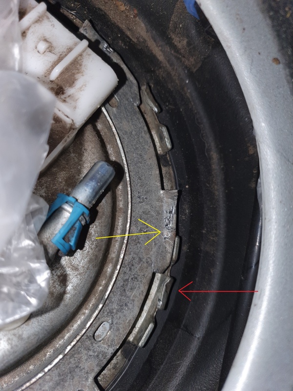

Corsa 2001 start niet.
Brandstofpomp maakt geen geluid. 12v op de stekker.
Geen benzine geur bij het proberen te starten.
Moet nu de flens los maken bij de pomp, kan alleen niemand vinden die het "live" doet.
Via Google hier terecht gekomen:
https://www.scegliauto.com/fr/video/opel/tutorial/15927/
Met link naar Youtube:
YouTube: Opel corsa c 1.2 benzin pompası değişimi 1
Bij 1:22 zie je goed hoe het er uit ziet
Geen idee wat ie zegt! :P
Zou ik de ijzeren stukjes van de flens een beetje omhoog kunnen buigen en daarna weer terug duwen?

@Amtelode Zo te zien is het een vrij standaard ring. Deze moet je linksom draaien en dan komt hij onder de taps los. Ga niet die ijzeren stukjes los buigen, die krijg je nooit meer goed terug (als je ze überhaupt verbogen krijgt).
De video van @WEBGAMING geeft een redelijk beeld. Maar wellicht dat @Aapje nog wat nuttige tips heeft?
  • WEBGAMING
  • Registratie: Oktober 2017
  • Laatst online: 06-10 20:01
In het filmpje had hij het er over dat er op die ring nog lipjes zitten die hem op zijn plaats houden, dus die zal je misschien wel om moeten buigen.
Ik wou ook meteen zeggen niets buigen, maar het zou kunnen dat er dus wel iets omgebogen moet worden.
Lijkt me persoonlijk heel sterk dat er iets verbogen moet worden, normaal is het een klemring waarmee de pomp vast zit. Maar goed, ik ben niet thuis in de specifieke eigenschappen van een Opel.
  • Aapje
  • Laatst online: 20:54
Aapje
Opel-beun
Die ring moet gewoon draaien. Je slaat 'm volgens mij gewoon tegen de klok in los. (Weet 't niet beter te beschrijven, ik 'doe' gewoon uit de losse pols vaak :'))

@WEBGAMING @deepbass909 @Aapje
De klemmetjes moest/kon ik iets verbuigen. Ik had echter het idee dat je ook kracht naar beneden kon uitoefenen en de ring zo los kon draaien, wellicht met een "speciaal tooltje".
Ik ben op zich wel geïnteresseerd in hoe het officieel zou moeten uit nieuwsgierigheid.
De leiding van de pomp heb ik los gemaakt en deze klem moet ik natuurlijk ook weer vastzetten. Is daar nog een handig tangetje voor? Ik heb op zich wel wat hobby bobby dingetjes om het te fixen :)
Dit heb ik nu liggen;

Nijptang is het speciale gereedschap wat je daar voor gebruikt. ;) Niet te strak dichtknijpen.
Gewoon het contact aan zetten. Dat je daar 12V krijgt heb je gemeten, dus dat zou gewoon goed moeten zijn.
Bedenk me nu dat jij waarschijnlijk bedoelt buiten de auto. Je kan er inderdaad gewoon 12V op zetten, wel zorgen dat het genoeg vermogen kan leveren. En niet te lang laten lopen, want hij word gekoeld door de benzine.
Voor zo ver ik weet is hem zo los tikken met een schroevendraaier/drijver gewoon de officiële manier.

Volgens de productsite krijg je deze klem erbij:
Afbeeldingslocatie: https://cdn.autodoc.de/thumb?id=15791152&m=1&n=4&lng=nl&ccf=94077835
Die knijp je open met een gewone waterpomp- of combinatietang en werkt als veer.
De andere type klemmen, zoals waarmee de slang aan de pomp zit op jouw foto, zijn eenmalig te gebruiken. Ja, je kan ze min of meer weer dichtknijpen, maar het is nooit meer zo betrouwbaar als de eerste keer, en zeker met brandstofleidingen zou ik die gok niet nemen. Ook niet voor de leidingen in de tank.
Wil je hem wel per sé hergebruiken, dan kom je met een nijptang of een zijsnijtang al heel ver. Je hoeft niet bang te zijn de de slangklem kapot te knippen, die zijn doorgaans van een veel te sterke staalsoort daarvoor.
Verder is een benzinepomp eigenlijk niks meer dan een 12 volt motor. Dus met 12 volt op de pomp moet hij gaan draaien. Let wel op de juiste polariteit en laat hem vooral niet minuten lang draaien.

Ik heb in eerste instantie met een rubberen hamer geklopt om het een beetje los te tikken en evt. de pomp weer aan de gang te krijgen, plastic wigjes gebruikt om evt. wat aangekoekte stukken los te trekken.
Ook heb ik van te voren gestofzuigd, de rommel die daar al 22 jaar heeft kunnen verzamelen wilde ik liever niet in de tank hebben.
Daarna voorzichtig geprobeerd met een aantal platte schroevendraaiers via de "lipjes" aan de buitenkant en ook via de ovalen gaten van de ring, uiteindelijk een soort drijver gefabriceerd aka oude kapotte schroevendraaiers afgeslepen en afgerond.
Vervolgens nog een haak gefabriceerd die ik op een lipje kon zetten en ook een haak om in de ovalen te haken te zetten om uiteindelijk bij een vuistje uit te komen en het los proberen te meppen.
Ook nog d.m.v. een vierkantstaf en een poelie trekker met slagboor de boel proberen te draaien, geen effect (nog geen mm vershoven).
Heb een stukje tape geplakt en met een fineliner een streepje getrokken om te zien of er beweging in zou komen. :P
Als laatste klein breekijzer en uiteindelijk een breekijzer van een meter lang mocht ook niet baten.
Wel weer heel creatief geweest. Lipjes een beetje gebogen en hij kwam vrijwel zonder moeite los :+
Kijk, bij de rode pijl de lipjes die ik een heel klein beetje omhoog heb gebogen.
Bij de gele pijlen best een flinke bobbel waar ik het overheen zou moeten forceren.
Afbeeldingslocatie: https://tweakers.net/i/Wv52d4i4YAcm6j8HBex2dbhAQgs=/x800/filters:strip_icc():strip_exif()/f/image/KZmt63pUNjhecV2R1AD4SBbv.jpg?f=fotoalbum_large
Afbeeldingslocatie: https://tweakers.net/i/f-HEsJG7vszrRA2kwIF4OKha2Sk=/800x/filters:strip_icc():strip_exif()/f/image/imAh0mnFknAcYjiORIO8gYou.jpg?f=fotoalbum_large
Op de foto's ziet het er nog vrij onschuldig uit moet ik zeggen.

Meestal met een drijvertje tik je 'm gewoon over die hobbelheen. Is een soort vergrendeling dat ie niet kan lostrillen. De officieele tool is een gare grote lompe sleutel die in de gaatjes rondom dat ding klemt en daarmee kan je 'm dan los/vastzetten. Maar iedereen gebruikt zowat een schroevendraaier + hamer.

@Amtelode Meestal is het een kwestie van niet hard of vaak genoeg durven slaan. Na 22 jaar zit het spul door oxidatie vaak goed vast. Vooraf goed inspuiten met kruipolie helpt vaak al heel veel.
En een gewone, ijzeren hamer samen met een stompe steenbeitel werken doorgaans het beste bij dit soort ringen.
De eerste slagen lijken sowieso weinig te doen, die breken alleen maar de lagen van elkaar los. Daarna zal hij ineens los kunnen schieten. Maar meestal pas nadat je het al meerdere keren hebt opgegeven ;)
