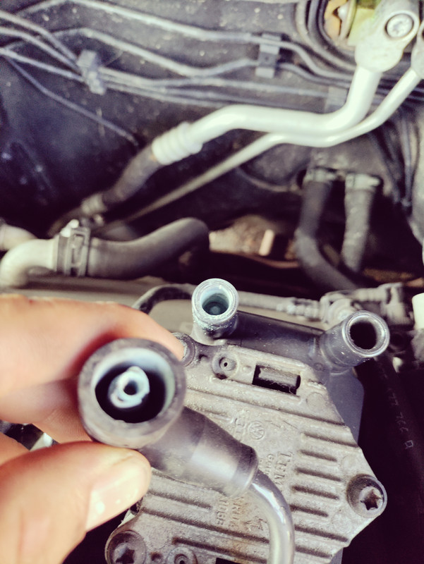

Wat betreft QC, ik heb daar zelfs een sprekend voorbeeld van gehad. Voor mijn BMW kan je een aluminium thermostaathuis krijgen, ipv kunststof, die berucht is om het breken.
Je kan €20 uitgeven in Nederland, maar ik nam eens de gok en heb een goedkopere Chinees gekocht (dacht op Aliexpress). Heel veel kan er immers niet mis gaan met een stuk aluminium.
Behalve dat ik nog een half uur met freesjes e.d. bezig ben geweest om bramen en imperfecties weg te halen. Deze waren namelijk niet alleen voelbaar, ze waren heel goed zichtbaar:

deepbass909
WEBGAMING schreef op donderdag 8 september 2022 @ 00:17:
Kan ik ook over meepraten, denk ook aan de legering. (en volgens mij maakt de manier van gieten ook nog uit, zie daar volgens mij ook een gat van een bubbel? Zaten er bij mij ook veel in) Ik heb een goedkope stuurnaaf afgebroken. (gelukkig niet tijdens het rijden) Was nog even bezig om hem netjes recht te zetten, dus was er een beetje aan aan het trekken, stuur kwam los, dat was een succes, de naaf bleef alleen achter. Een normaal stuur, en fatsoenlijke naafadapter had dat echt gewoon makkelijk kunnen hebben. Levensgevaarlijk gewoon.
Nou gebeurt er met zo'n huisje natuurlijk niets, dus dat zal wel meevallen.
@Yucon Je draait hem toch wel om he, als je hem eenmaal aangedrukt hebt?
Het is geen insluiting/bubbel, maar een passage tussen de koude en warme kant en hoort volledig open te zijn. De gietkwaliteit lijkt, op de bramen na, wel in orde van dat huis. Verder staat er 1,2 bar druk op en stroomt er koelwater doorheen. Verder kan er niet veel mis gaan, toch?
Afbeeldingslocatie: https://live.staticflickr.com/65535/49799268676_f54bc07f46_b.jpg
De oude :X Die bleek aan de kant van het blok al jaren ongemerkt te lekken, waardoor het aluminium compleet weggevreten is... En dit was een "kwaliteitshuis". Was gelukkig wel gelijk een verklaring waar mijn halve liter koelwater per jaar verdween.
