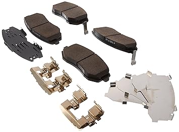

ASracing schreef op dinsdag 5 november 2019 @ 10:19:
Hebben de Brembo blokken afgeschuinde kanten? Anders wil het nog wel eens helpen om de zijkanten van je blokken iets af te schuinen.
Hebben ze. Ik heb nu deze remblokken gemonteerd zitten met deze remschijven.
Met Até heb ik onder mijn BMW altijd goede ervaringen gehad (maar die is af-fabriek ook geleverd met Até). Onder de Fiat zit origineel Bosch en daar wijk ik nu dus vanaf.
  • Pyramiden
  • Laatst online: 13:22
@deepbass909 Ik heb op mijn Subaru vorig jaar ook Brembo remblokken gemonteerd, en had geen issues. Zijn er voor jouw remblokken misschien van die anti-piep plaatjes te verkrijgen? Bij sommige auto's is dat standaard.
Afbeeldingslocatie: https://images-na.ssl-images-amazon.com/images/I/81oFoK2LoyL._SX355_.jpg
Ze staan rechtsonder op de foto.
  • joshje
  • Laatst online: 27-10 10:00
deepbass909 schreef op dinsdag 5 november 2019 @ 10:31:
Zou opzich geen probleem moeten zijn. Alleen combineer je nu wel 2 merken. Zelf heb monteer ik altijd Brembo en nog nooit negatieve ervaring mee gehad.
Heb je wel de goede dikte remschijf gekocht? Deze wil nog wel is verschillen zou niet echt uit mogen maken maar kan wel invloed hebben (remschijf niet goed in het midden van de remklauw).
Ik neem aan dat je met contactpunten het gedeelte wat op het remblok duwt bedoeld?
Daarnaast wil keramisch vet nog wel is helpen op de achterkant van de remblokken (niet te veel!).
Pyramiden schreef op dinsdag 5 november 2019 @ 10:47:
Meestal zitten bij Brembo blokken die al op de remblokken (lijkt soort kartonnetje).
[ Voor 18% gewijzigd door joshje op 05-11-2019 10:49 ]
  • deepbass909
  • Laatst online: 16:58
deepbass909
@Pyramiden
Er zijn geen losse antipiepplaten voor deze blokken, maar er zitten achterop de blokken wel antipiepstickers (zo'n dikke, rubberachtige laag). Voor zover ik na kan gaan, bestaan die voor deze remmen ook niet. De veren (links onder op je foto) zijn wel vernieuwd.
@joshje
Er is voor mijn Fiat maar één maat beschikbaar en bij montage klopte de speling ook (ik had minder dan 5 mm ruimte over met de nieuwe blokken en schijven).
Ik heb geen keramisch vet gebruikt, maar kopervet, wat hetzelfde resultaat zou moeten hebben.
Ik ben bang dat het de blokken zijn, mogelijk in combinatie met de schijven, die het veroorzaken. En dat het uiteindelijk dus goedkoop duurkoop gaat worden.
  • joshje
deepbass909 schreef op dinsdag 5 november 2019 @ 10:54:
@Pyramiden
@joshje
Nee dat zou inderdaad geen verschil mogen maken.
Ik ben bang dat het inderdaad de combinatie is.

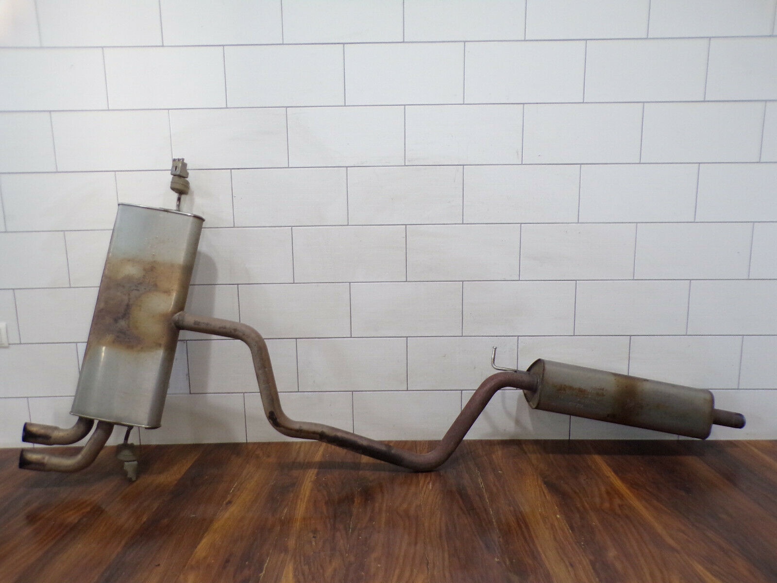

De einddemper van mijn Golf zit los (mk7, 1.4TSI 140pk uit 2012 - een hele vroeg dus).
De pijp is afgebroken, exact op het punt waar dede de einddemper in gaat. Er is wel wat roest te zien, maar het is vooral een ontwerpfout; het zwaartepunt van de demper zit ruim achter de hangers waardoor je een scharnierwerking krijgt, en hij het daar dus heeft begeven.
Afbeeldingslocatie: https://tweakers.net/ext/f/cSmq6x2lwVtlBAwmJVMCTjfZ/full.jpg
Nu is deze uitlaat uit één stuk vanaf middendemper t/m einddemper. Een stuk van ik schat meer dan 2m lang. En als ik een directe vervanging vind (liefst 2e hands ivm prijs) dan heeft deze alsnog dezelfde ontwerpfout.
Dus is mijn idee om alleen de einddemper te kopen van een later bouwjaar. Deze heeft ook de centrale pijp; maar dan een stuk van maar 30-40cm. En dan beide kanten zo af te zagen dat ik er een stuk flex-pipe (voorbeeld) tussen kan zetten, vóór de einddemper. Ik heb alleen geen lasgereedschap noch -skills, en ik ook niks om een pijp op te trompen. Zijn er desondanks geschikte klemmen om dit te bewerkstelligen?
  • deepbass909
deepbass909
@handige_harrie
Daar zijn dit soort pasbussen voor te koop:
Afbeeldingslocatie: https://www.winparts.nl/uitlaatsysteem/44-5mm/c914/pasbus-100mm/p219030_584_398.jpg
Een klodder gungum tussen pijp en koppelbus en klemmen erom en het zou dicht moeten zijn. Niet de meest nette oplossing, wel effectief.
  • handige_harrie
  • Laatst online: 19:57
handige_harrie
Kill Bill Vol.1
Nog even verder gegoogled en dit is precies wat ik zoek :)
Afbeeldingslocatie: https://www.internetverkoper.nl/image/cache/catalog/Nieuw2%2086c188a24c84b0754e8c9db1ac6d%20-%20kopie-cr-768x584.jpg
https://www.internetverko...sen-zonder-lassen-rvs-p72
  • Dirk33
  • Laatst online: 06-06-2024
Wel met uitlaatcement monteren, dan is het wel gasdicht. En de juiste diameter pakken, want je kunt met zo'n oplossing niet echt een groot verschil overbruggen. Zorg dat er ook genoeg uitlaat in beide zeiden van het flex-stuk zit. Moet wel werken verder.
  • Peenutzz
  • Laatst online: 28-10 13:57
En die klemmen zou ik andere voor nemen, mijn ervaringen met die beugels zijn niet echt geweldig.
Deze bijvoorbeeld:
https://www.motoport.nl/e.../Motoport/Products/043842
[ Voor 38% gewijzigd door Peenutzz op 21-11-2019 19:46 . Reden: Link toegevoegd ]
