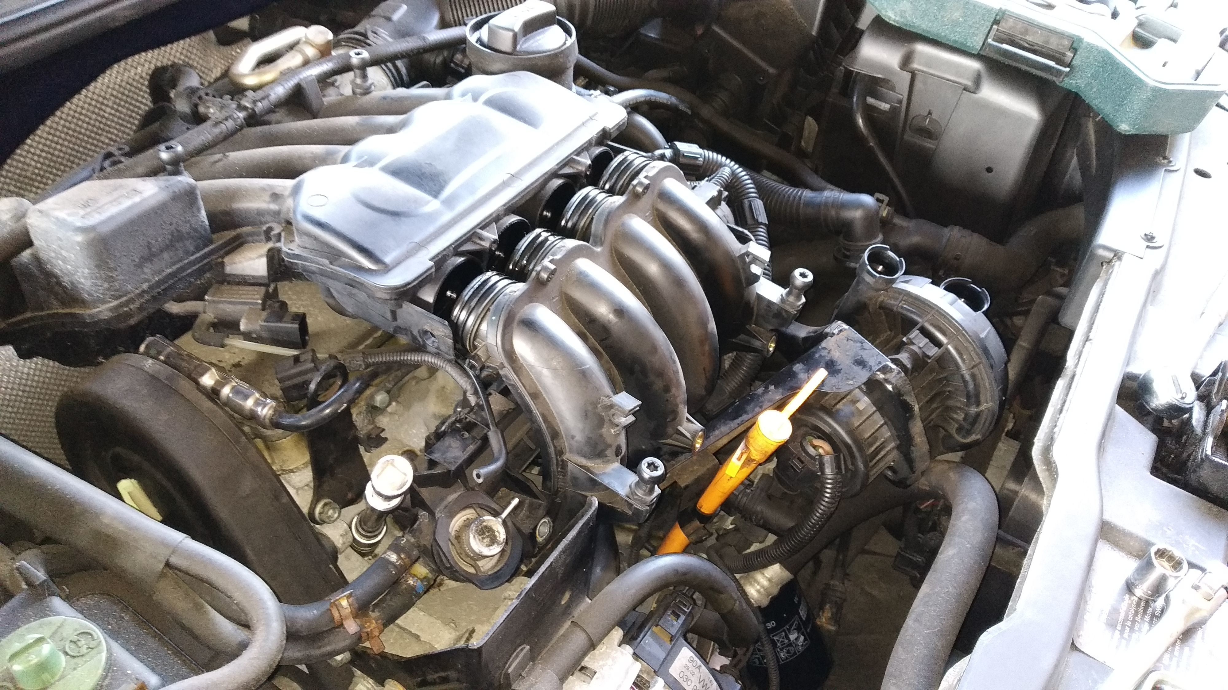

Inlaat
Komt door de valse lucht die hij dan aanzuigt
[ Voor 80% gewijzigd door Mapro op 18-07-2019 10:16 ]

  • Oxellaar
Gisteren een leuk sleutelklusje aan de auto uitgevoerd, kleppendekselpakking vervangen.
Hij lekte behoorlijk onder het rijden en druppels olie op het spruitstuk geven een nare stank bij het stoplicht.
Vloeistoffen lekken en BMW zijn nu eenmaal dingen die bij elkaar horen, maar dit werd toch echt te gek.
Met wat geduld en wat YouTube onderwijs kom je een heel eind.
Ik had het ooit bij een Rover 214 gedaan, maar dat is niet te vergelijken.
Afbeeldingslocatie: https://tweakers.net/ext/f/QgijaJ9aFhAm8ksiAiguHpKb/thumb.jpgAfbeeldingslocatie: https://tweakers.net/ext/f/LztTUWA59otlnQe5jDagDyVl/thumb.jpgAfbeeldingslocatie: https://tweakers.net/ext/f/qg8WIqB7SMVCV7Mqk3OXnzym/thumb.jpgAfbeeldingslocatie: https://tweakers.net/ext/f/peAVuSGhvwipJ5ZyQJDdXnAL/thumb.jpgAfbeeldingslocatie: https://tweakers.net/ext/f/phfVT3Fuq9Z2DI5fwSKC7VHT/thumb.jpg
Achteraf bleek de pakking niet de grootste boosdoener, want die was in 2009 al vervangen toen de hele dubbele Vanos is vervangen. Rondom de pakking voor de Valvetronic connector bovenop het kleppendeksel was het een oliebad. Die pakking had ik gelukkig ook besteld.

Zo gister weer een |:( momentje gehad. Mijn zus heeft een auto van een oma'tje gekocht. Prima golfje uit 2002, alleen de bekende weinig km's gereden veel stil gestaan, en afentoe een paaltje over het hoofd zien.
Goed nu was ons de onderhoudt niet helemaal bekend en miste we informatie wanneer nou alles voor het laatst precies was gedaan. Besloten dus preventief de auto een beurt te geven.
Afbeeldingslocatie: https://tweakers.net/ext/f/7jtX73gt8kIBTYnKP3KjHl6s/full.jpg
Olie wissel ging van zijn leien dakje. Je kan overal makkelijk bij. Goeie krik zoals hierboven word aanbevolen, is altijd wel een pré voor een auto klusser.
Alle andere filtertjes waren ook zo gepiept, benzine filter was nog origineel en kwam een hoop troep uit. Maar 60.000 op de teller maar ruim 17 jaar oud. Maar die die jaren hebben onder de motorkap ook geteld. De peilstok was al afgebroken op het plastic en dus gelijk vervangen. Nu moesten de bougies nog en die zitten bij deze blokjes helaas niet heel makkelijk :X .
Afbeeldingslocatie: https://tweakers.net/ext/f/hqfKq2vqOsycOhfnOnQabSfa/full.jpg
De bougies 2 en 3 zitten onder die zwarte bochten. Bougie 1 staat de dop+verlengstuk op, bougie 4 zit aan andere kant.
Eenmaal aangekomen bij de bougie brak ook de trechter van de pijlstok houder zo bros als die was |:( . Dus dan maar even een noodoplossing bedenken. Gebeurd precies weer aan het einde van de dag, altijd jammer zulke momentjes.
