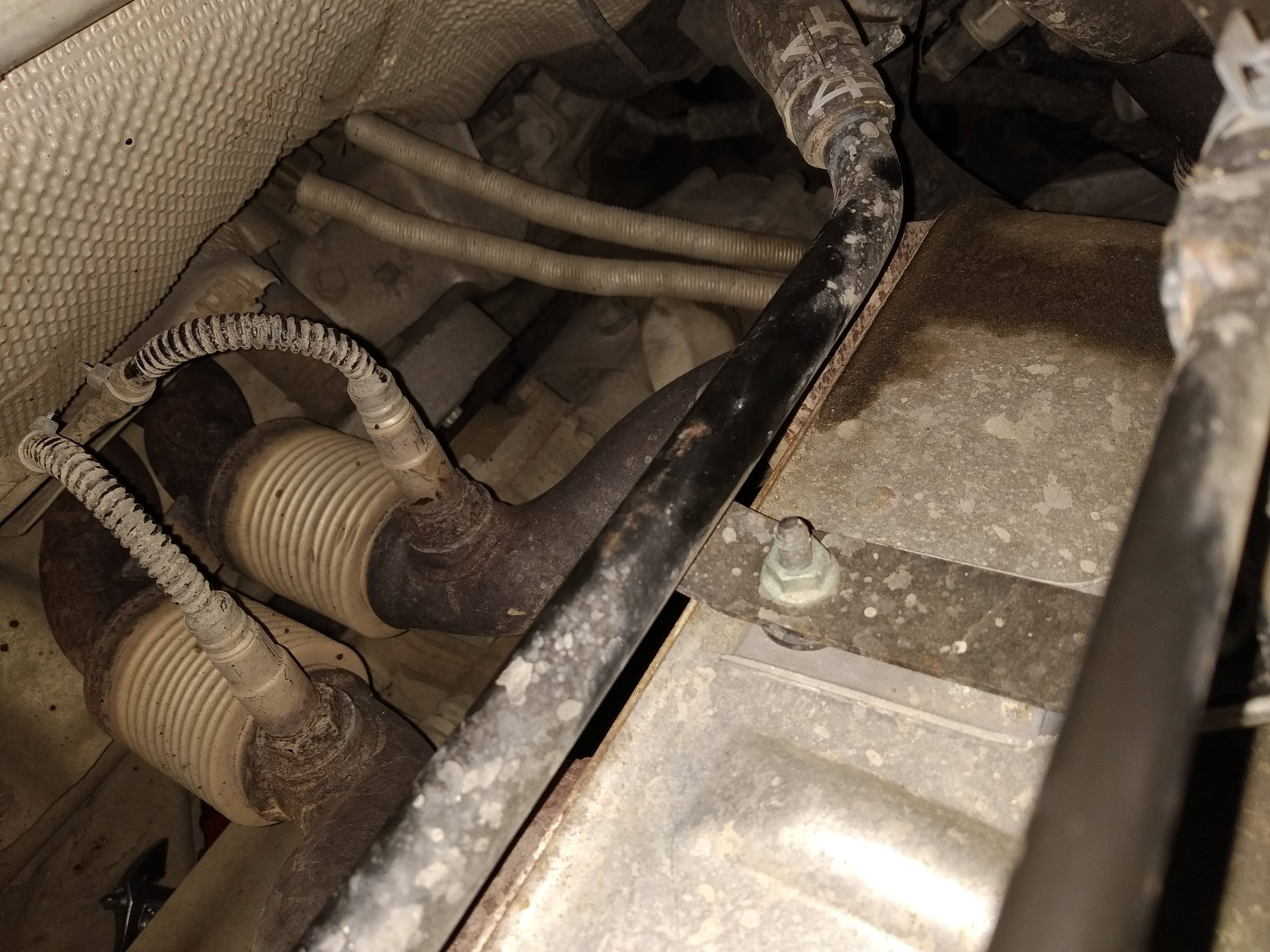

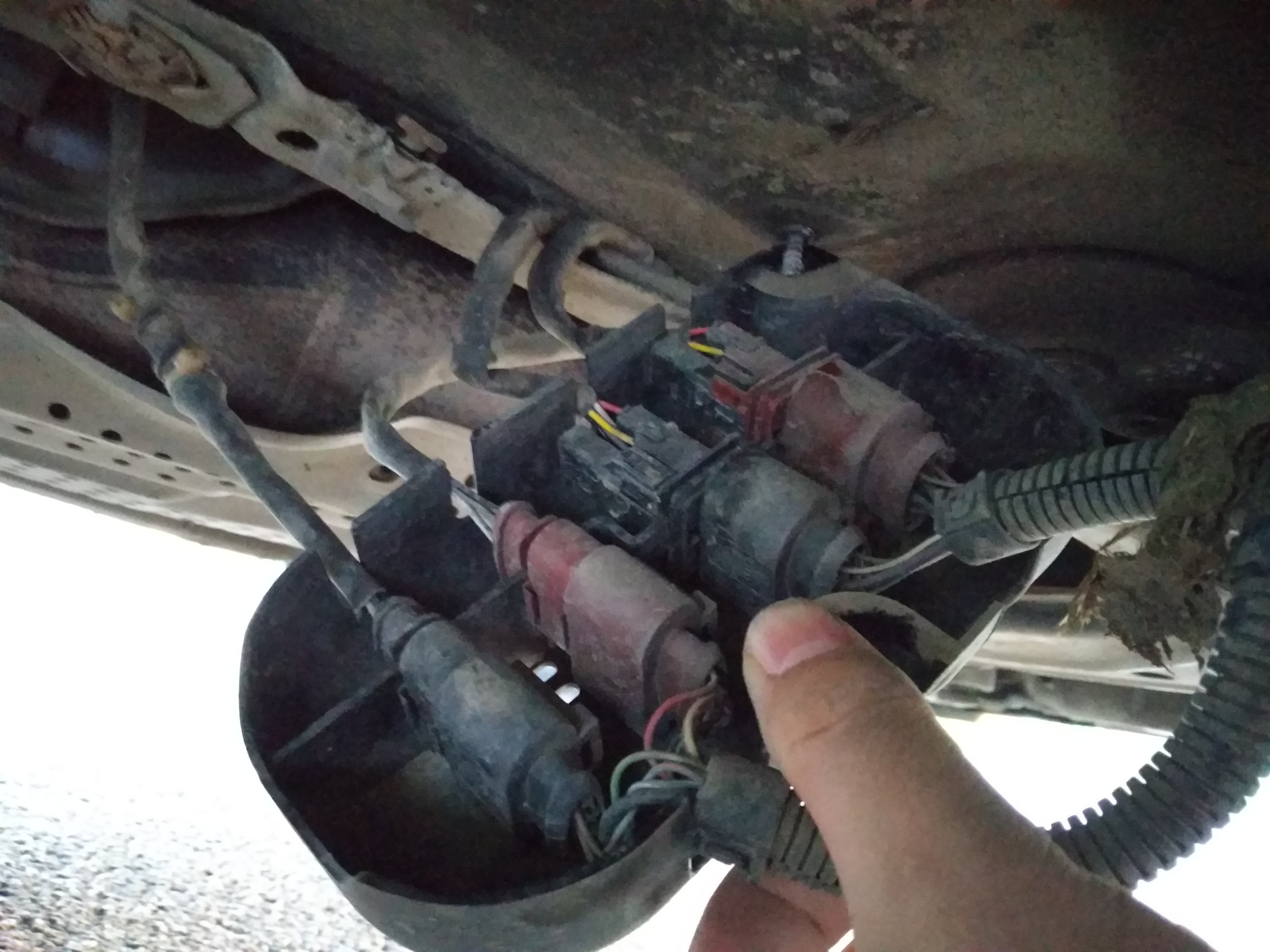

Ik loop hier toch even op vast. Het gaat om een vr6 motor. Bij een v6 is cilinderrij1, met cilinder 1,3,5. Cilinderrij2 met 2,4,6. Zo zitten dan ook de uitlaten verdeeld (links en rechts van het blok). Cilinder 1is degene dichtst bij de riem, normaal de voorste. Bij een vr6 zit de uitlaat aan 1kant. https://volkswagen.7zap.c...lf/2003-405/2/253-253025/

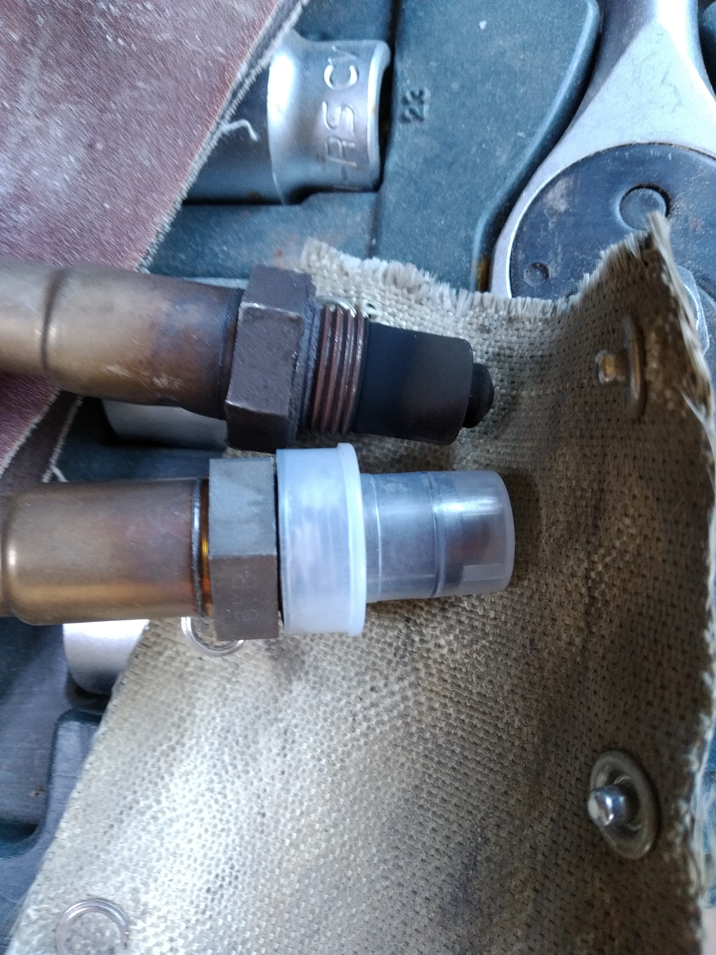

  • DoeEensGek
  • Laatst online: 12:54
Goed ik ga niet iedereen taggen, maar bedankt voor de adviezen!
Afgelopen week kwam een pakketje binnen namens qparts24 (Duitsland).
  • MANN FILTER CUK 2862 Filter, interior air
  • Bosch 0 258 007 361 Lambda Sensor
  • MANN FILTER WK 730/1 Fuel filter
  • MANN FILTER C 37 153 Air Filter
  • BOSCH 0 242 236 566 Spark Plug 6x
De Lambda Sensor kreeg ik niet los... Ik had de auto omhoog gekrikt en heb toen de truuk die @deepbass909 melde toegepast. Ergens op een engels forum al een keer gelezen dat de bruine connector moest hebben. Nouja onder de auto bakje los geschroefd waar de connectors in zitten. 4 stuks, zwart bruin zwart bruin.
Afbeeldingslocatie: https://tweakers.net/ext/f/6mc5aOuPVdtygOzh2SVerT5h/medium.jpg
Mooi de 2 naar na de kat kon ik zo volgen, daaruit kwam dat bruin op 2 zat, dus ik heb gegokt op de bruine die naar voren liep. Motor gestart en voila geen verschil en geen extra foutcodes. De lambda zelf zat dus muur en muur vast. had een ringsleutel 22 open geslepen zodat ik die erop kon doen maar echt ik kon trekken wat ik wilde... niks! Goed warm draaien geprobeerd (let dan wel op dat je las handschoenen en lange mouwen aan doet :X ). Bij een vr6 is de ruimte beperkt. Er was ook niks snel te demonteren behalve de motor afdekkap. Ondertussen wel besloten dat er een bodemplaat onder moet, die zit er niet meer onder maar het modder zit overal. }:|
Afbeeldingslocatie: https://tweakers.net/ext/f/xaMHz1fGEQZ9laOPmo5wJl58/medium.jpg
De garage waar vrijdags de Apk is, maar eens gebeld en hun lambda sleutel te leen gevraagd. Goed die kon ik er beter op positioneren maar nogsteeds geen beweging en dan... De pijp van de krik erop! Nou toen ging het hard. Hoefde maar een lullig klein stukje te bewegen en hij was los. Goed rest kon ik hem met de hand losdraaien! Nieuwe erin en aangesloten melding gewist en voila!
Afbeeldingslocatie: https://tweakers.net/ext/f/0ICnVNrALNAYfYmACSMOcPKi/medium.jpg
Tussendoor nog de filters vervangen. Dat was echt appeltje eitje. Alleen de bougies heb ik wel overgeslagen. Heb ook nog draagarmen liggen en wat draagarm rubbertjes. Die komen nog wel. Voor nu weer even klaar hoop ik. :9

Ik heb 1 keer een vastzittende lambda sensor gehad. Griptang erop gezet en toen kwam hij er wel af. Stuk was hij toch al :+

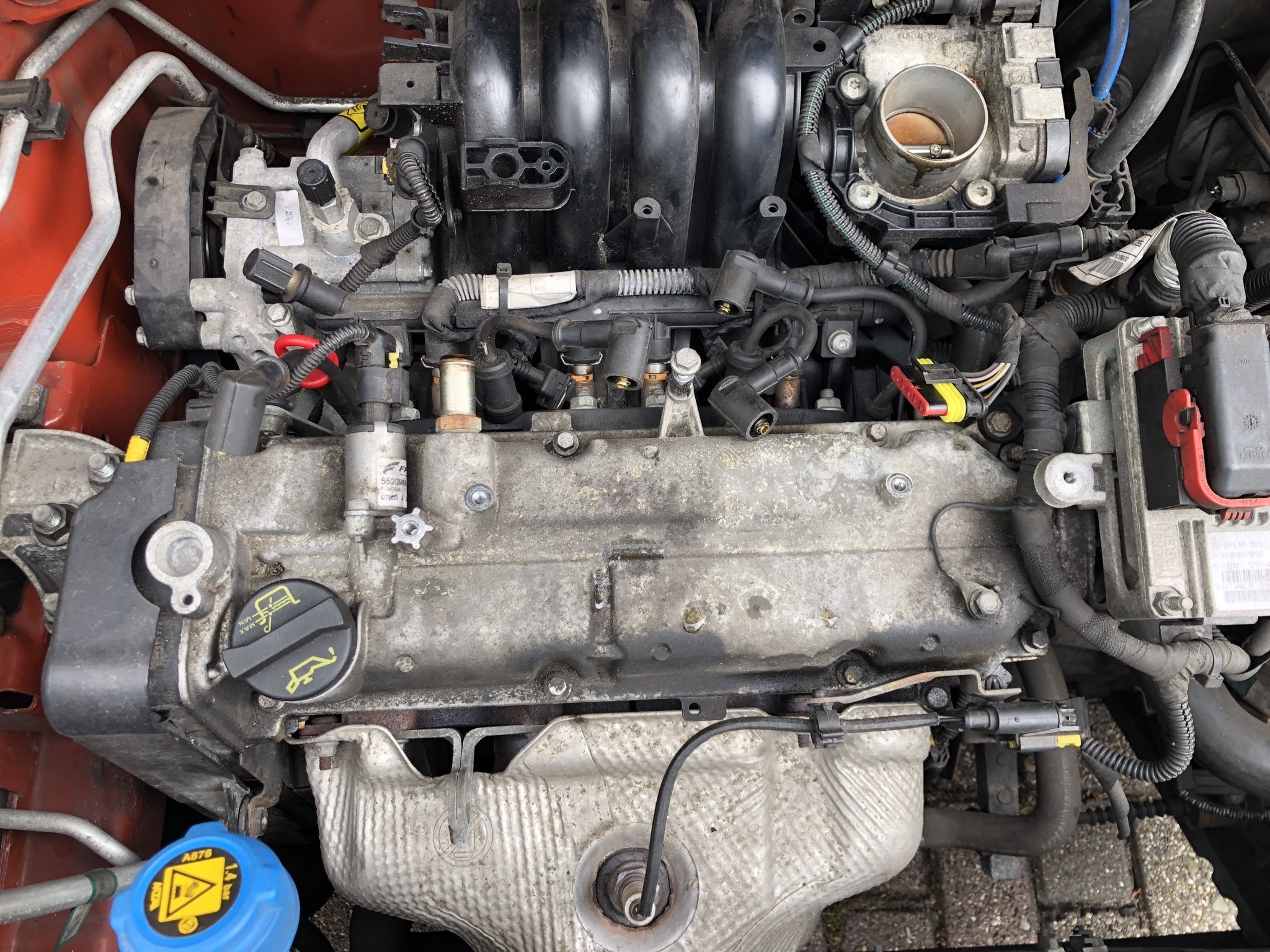

  • teacher
teacher
Dysgaf!
Klusje van vandaag:
Afbeeldingslocatie: https://tweakers.net/ext/f/fexJXYkjvNMUqxuthAmUcZ6K/full.jpg
Nieuwe bobine, bougiekabels en bougies... :Y

Mooi klusje voor op een natte zaterdag en goed te doen bij de fiat motor toch
