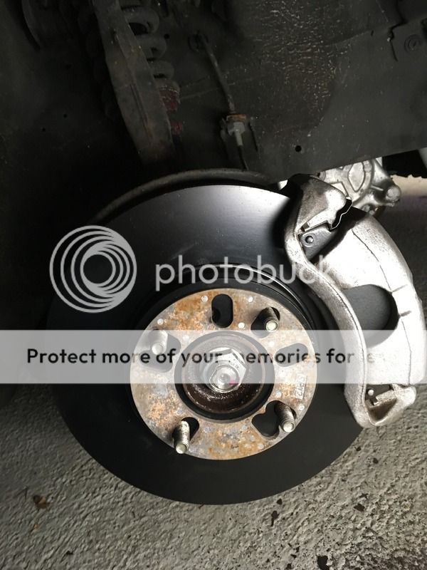

  • Bouli
  • Laatst online: 26-10 23:09
Bouli
Das auto.
Nieuwe remmentjes, makkelijk klusje, maar ziet er wel stuk beter uit altijd :)
Oud;
Afbeeldingslocatie: https://img.photobucket.com/albums/v130/Bouli/20180212_153550849_iOS_zpsckcblaoo.jpg
Nieuw; (er zit een 5mm spacer voor de schijf, die zie je niet wanneer het wiel gemonteerd is :P )
Afbeeldingslocatie: https://img.photobucket.com/albums/v130/Bouli/20180212_163807369_iOS_zpsfqiajmm7.jpg
Het is zoals het is.

  • JdM
  • Laatst online: 22:12
JdM
Humbled
Bouli schreef op dinsdag 20 maart 2018 @ 13:20:
Ben je niet bang voor onbalans door die niet uitgelijnde spacer erop?

@Bouli
Wat voor schijven heb je gebruikt? Ik ken eigenlijk alleen Wilwood met een zwarte coating.

JdM schreef op woensdag 21 maart 2018 @ 18:55:
Nee, merk het niet eens. Tis ook maar een hele kleine spacer en weegt ook amper wat, was puur zodat de remklauw de spaken van de velg net niet raakt.
deepbass909 schreef op donderdag 22 maart 2018 @ 00:20:
@Bouli
EBC schijven, maar meerdere merken hebben schijven met zwarte coating hoor :)

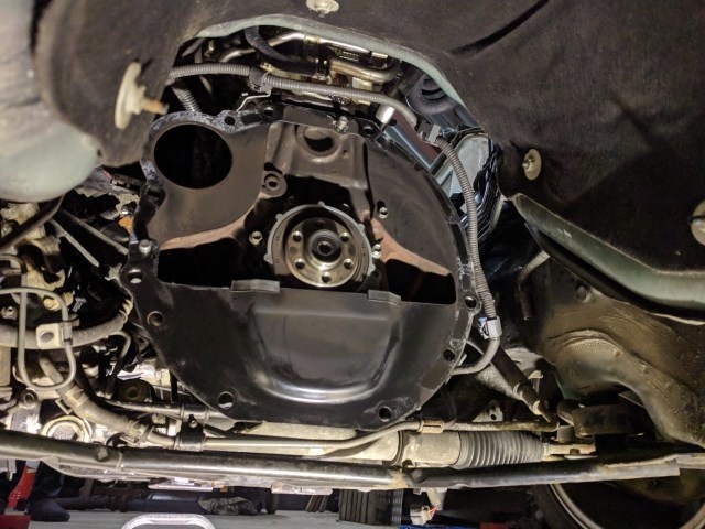

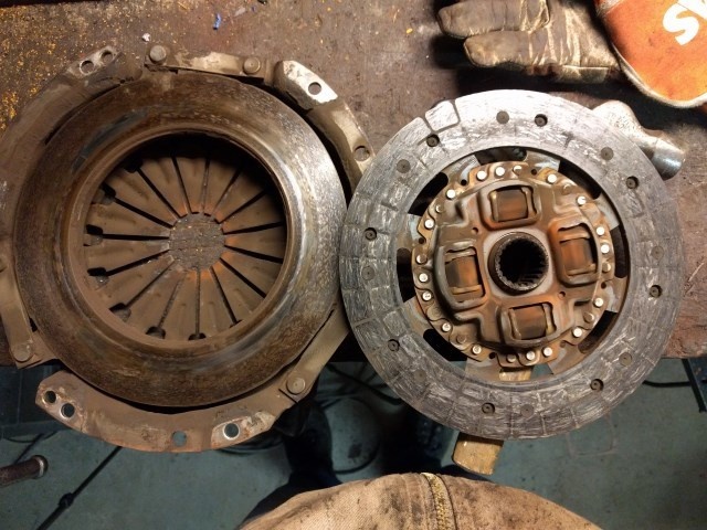

Mijn IS200 staat ook even op de put:
Koppeling IS200 foto 1
Er mist hier iets :+
Reden is dat zowel de koppeling als het vliegwiel aan vervanging toe waren:
Koppeling IS200 foto 2
Bij het vervangen kwam ik er ook achter dat één van mijn pre-cats totaal uitelkaar gevallen was en dat de stukken daarvan de hoofdcat volledig verstopt hadden. Dat verklaarde ook meteen waarom mijn pakking eruit geblazen was...
Hopelijk morgen weer rijden met een ander vliegwiel, ander spruitstuk en andere cat :) Ook meteen alle oliën (motor, bak, diff) en filters vervangen :)

  • GWBoes
  • Laatst online: 28-10 14:02
DaWaN schreef op vrijdag 6 april 2018 @ 11:59:
Even een schaamteloze crosspost :)
Mist er nou een stuk uit je drukgroep bovenin of is dat gewoon vuil?
Vliegwiel valt mij nog mee, heb ook wel eens gezien dat er bijna 180 graden vrije slag in zat 8)7
Hij krijgt wel goed op z'n donder, beter wordt hij er zeker niet van. Dus als je afhankelijk bent van je auto zou ik het niet doen.
Daarnaast red je het niet alleen met een stalen velg. Je zal toch iets van een geleider moeten hebben zodat het touw netjes opgerold wordt. Als je ook maar een beetje scheef op de trommel komt trekt hij hem er zo af.
Lijkt maar zo, er zitten aan de zijkant wat uitsparingen en daar heeft zich aardig wat stof verzameld
Overigens schakelt de auto weer prima met nieuwe koppeling en bakolie :*)
