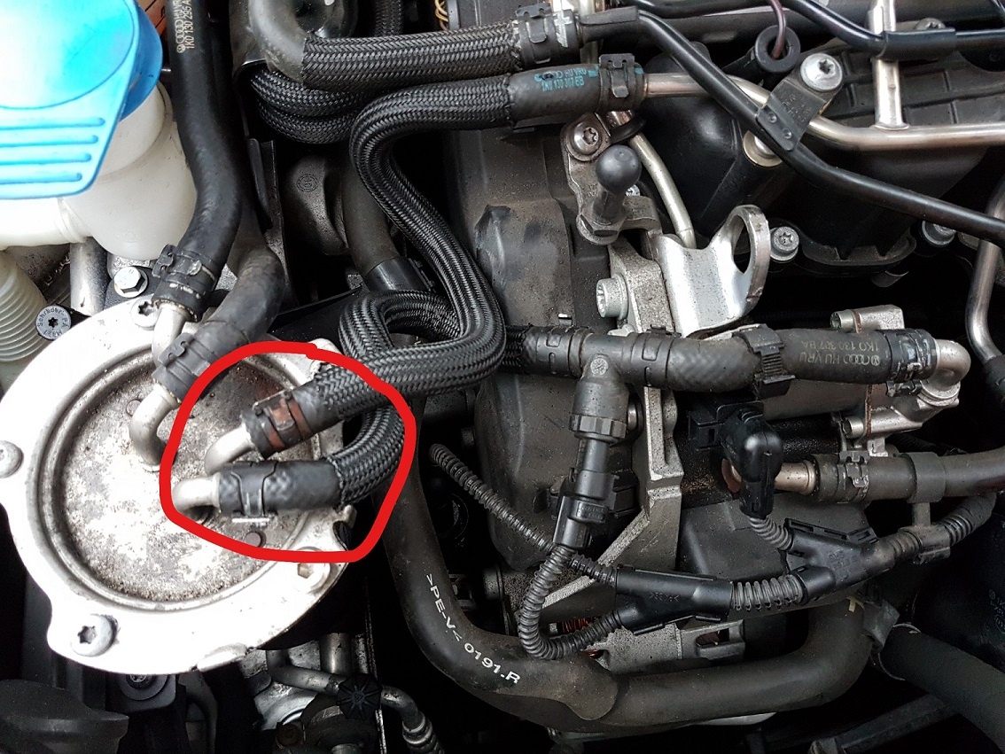

Even een spoed vraagje. Zojuist van mijn VW Golf 1,6TDI uit 2010 het dieselfilter vervangen.
Daarna met VCDS de brandstof pomp een minuutje laten lopen. Auto start niet meer. Foutmelding over te lage brandstofdruk.
Iemand tips?

azz_kikr schreef op zaterdag 5 augustus 2017 @ 23:59:
Kan zijn, dacht dat dat vanaf 2011 maar was. Maar dat is idd ook de goeie manier. Slaat die totaal niet aan? Start maar niet te veel of je help je HP-benzinepomp naar de vaantjes als die droog loopt:p dan ben je verder van huis.
Wel bizar. lijkt wel of die geen diesel binnenkrijgt? Toch geen leidingen geknikt? Plaats desnoods je oude filter eens terug.
Je hebt toch alle plastiek van die nieuwe filter gehaald he ;)
Ik ga hier maar even verder, past beter dan in het VW topic.
Ik krijg de auto nog steeds niet aan de gang. Niet met het nieuwe filter, niet met het oude filter. Het nieuwe filter is identiek aan het oude.
Al geprobeerd het reservoir tot het randje te vullen met diesel en daarna opnieuw de brandstofpomp aan te zetten in VCDS.
Ik hoor dan achterin de auto de pomp continu lopen.
Voorin de auto hoor ik af en toe wat gezoem. Een paar keer per minuut een fractie van een seconde of zo. Zou dit een continu geluid moeten zijn bij het aansturen van de pomp vie VCDS (Control module 1 --> Basic settings __> Transfer Fuel pump (FP) test" .)?
Ik kan eventueel nog een busje starthulp of remmenreiniger halen voor in de luchtinlaat. Of is dat een slecht idee?
Anders ga ik ‘m vandaag naar de garage brengen...

bramv82 schreef op maandag 7 augustus 2017 @ 11:28:
Is redelijk constant geluid ook. Ik weet nu wel niet wat de pomp doet als ze al onder druk staat of als ze geen diesel binnen krijgt.
Je moet bijna met een verstopeleiding zitten of een gigantische luchbel waar die niet over geraakt.
Je kan proberen op start hulp maar dat is risky business tegenwoordig. Dan gaat je blok daarop lopen tijdje. Als er dan niet snel diesel binnenkomt, lopen je hogedrukpompen droog en die zijn al zo fragiel.
Zou ik toch proberen het risico bij iemand anders te leggen want, schade aan hogedrukpomp = alles vervangen :(
Veiligere manier is leidingen eraf halen en vacuumpomp erop.

  • Blackouts
  • Laatst online: 28-10 15:54
bramv82 schreef op maandag 7 augustus 2017 @ 19:46:
De auto staat bij de garage. Morgen weet ik meer.
@azz_kikr Nou, de auto is gemaakt, maar ik snap er werkelijk helemaal niks van. Wat bleek namelijk? Er waren 2 slangen op de dieselfilter omgedraaid. En dat terwijl ik die dingen 100% zeker niet heb los gehad.
Zie afbeelding. Hierop is te zien hoe de slangen nu zitten en waarmee de motor dus draait. Deze 2 zaten dus verkeerd om. Het zijn de slangen die naar de hogedrukpomp gaan en die van de injectoren afkomt.
Afbeeldingslocatie: https://tweakers.net/ext/f/oqZIALX94neOQhmy6ZnHwgRJ/full.jpg?nohitcount=1
Nogmaals, dit vind ik heel vreemd omdat ik die slangen niet heb los gehad. Zou het kunnen dat dit gewoon altijd zo heeft gezeten en als het systeem op druk is dit gewoon werkt? En zodra de druk wegvalt dit problemen geeft?

  • SadisticPanda
SadisticPanda
Heet patatje :o
@bramv82 volgens mij lijken ze nu verkeerd om te zitten.
Onderste is dacht ik de return van je motor, de voorlaatste gaat via je aux pomp naar je hogedruk pomp.
Ik heb dat binnenste van een diesel filter nog niet open gehad maar volgens mij zitten daar geen klepjes in. Komt en gaat in het midden "propere" diesel dus volgens mij maakt het niet echt uit hoe echt zitten.
Prentje: (niet mijne maar zo zitten ze origineel volgens mij ook)
Afbeeldingslocatie: http://www.myturbodiesel.com/images/a5/oilfuel/fuelfilterTDI.jpg
Misschien dat er gigantische airlock in die leiding zat er wat die pomp niet kon opbrengen? En met de darmpjes eens los te maken dat het erdoor geschoten is? Airlocks zijn rare dingen maar die darmpjes wisselen hebbek nog nooit gezien. Volgens mij is afhalen oplossing geweest en niet echt het wisselen.
Enfin, als het werkt is het belangrijkste. En goed dat het geen stukken zijn. :D

azz_kikr schreef op dinsdag 8 augustus 2017 @ 20:57:
In Elsawin maar even gekeken hoe het nou moet zitten en ze zaten nu inderdaad verkeerd om. Zojuist de slangen weer omgedraaid, ontlucht met VCDS en gestart. Auto loopt weer goed.
Moet inderdaad een koppige luchtbel zijn geweest :(
Maar goed, ik zeg ook maar wat....

Dag Tweakers,
Gisteren ben ik begonnen met het installeren van een cruisecontrol (Waeco MS50) in mijn Aygo.
Na installatie van de vacuumservo en de gaskabel merk ik dat mijn gas niet prettig reageert tijdens het rijden.
Allererest plakt het gaspedaal.Dit komt volgensmij door het aandraaien van de bout aan de zijkant van het gasklephuis. De afstelling (zie A. van foto) zal hierdoor wel iets versschoven zijn, ik verwacht dit zo te kunnen herstellen.
Echter is mijn gasresponse ook apart. Na mijn werkzaamheden heb ik ineens al vol-gas bij het voor een kwart intrappen van mijn gaspedaal. Langzaam rijden is lastig en een klein beetje gas zorgt voor een forse stoot vermogen (voor zover je daarover kan spreken bij een aygo). Na het verder intrappen van het pedaal dan een kwart gaat het intrappen zwaar en hoor ik een soort schurend geluid.
https://imgur.com/a/p6SHn
Zelf heb ik reeds gedaan:
- Gaskabel gecheckt. Deze gaat soepel door de huls.
- Gaspedaal gecheckt. Deze gaat soepel op en neer zonder gaskabel.
- Gasklephuis handmatig bedient. Zelfde probleem als met gas geven tijdens het rijden. Echter kan ik het stuk waar de gaskabel aan gehaakt is wel soepel bewegen.
- Met een ODB tool de gashoeksensor gecheckt. Deze geeft bij een kwart gas een percentage tussen de 20% en de 25%.
Zelf kan ik momenteel geen oorzaak bedenken voor het aparte reageren van het gas.
Heeft een van jullie misschien suggesties? Alvast bedankt
  • ThinkPad
@Verwijderd Die set heb ik in een Toyota Yaris uit 2001 ook eens geïnstalleerd, werkte als een trein. Fijne set.
Heb je niet dat klemmetje die beide kabels moet bedienen te strak aangedraaid? Hij lijkt aardig hard te klemmen op je bestaande gaskabel. Zorg ook dat het moertje waar de staaldraad doorheen gaat (op die hoekbeugel) niet te strak vast zit. Die moet een beetje kunnen draaien.
En de bout van de plastic adapter waar de gaskabel overheen loopt zit ook niet te strak aangedraaid?
En test anders eens door de cruise af te koppelen en kijken of het gaspedaal dan normaal reageert.
