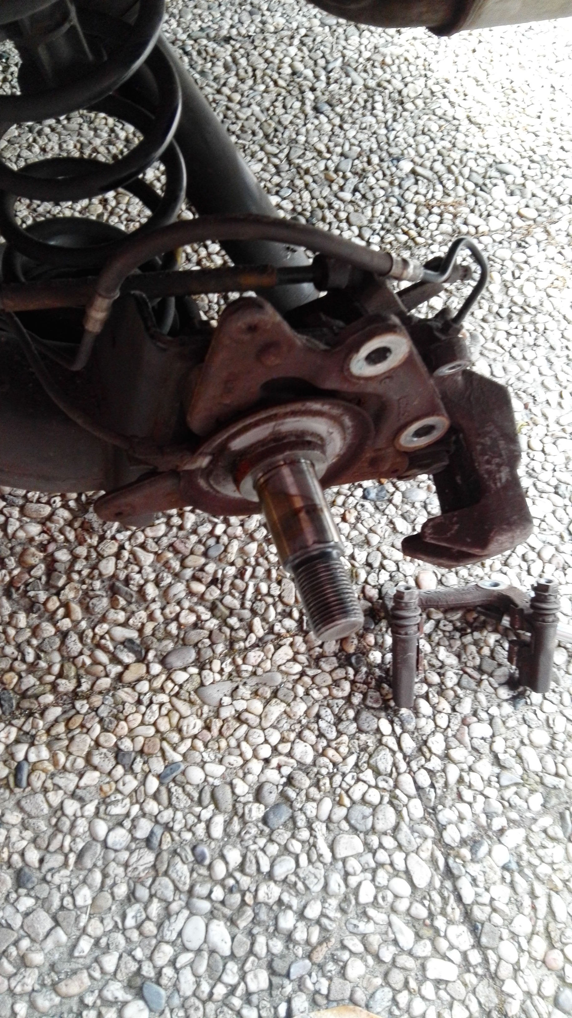

Iemand een idee hoe je 2 studs van een draagarm eruit krijgt die alleen er uit geperst kunnen worden (ik heb een 20T pers) als je de draag arm los krijgt?
De draag arm zit nog op 1 punt vast met een bout die niet wil bewegen (roest) en je kan er niet aan met machines om de bout (v/d draagarm) los te krijgen.
Ik wil die 2 studs niet overslijpen maar dat zou wel een oplossing zijn :) (wie zet er ook dingen vast op de draag arm met studs :F

Over welke auto hebben we het?
Ik kan me er namelijk niets bij voorstellen. Bedoel je de kogels met een licht conische pen en een stukje schroefdraad die in het fusee of subframe vast zitten?
Daar zijn vorken of fuseekogel trekkers voor.
En voor vastzittende bouten/moeren. Van te voren een paar keer goed inspuiten met wd40 en goed laten inwerken. En "if all else fails" de brander erop.

Afbeeldingslocatie: https://media.cdn.mister-auto.com/herth-buss-jakoparts/reactiearm-wielophanging/624x390/055j4910527-1.jpg
Ik hoop dat de foto zichtbaar is.
Dus de bout dat door de horizontale bus (linksboven) gaat zit vast geroest. De kop van de bout zit naar binnen dus met de slagmoer kan ik er niet aan. Anders kan ik die gewoon los kloppen met de slagmoer. Ik zou er een knie gewricht kunnen opzetten maar dan verlies je veel slag kracht.
De fusee kogel (die ik dus moet vervangen) zit vast met 1 bout+moer en 2 studs + moer en de studs zitten goed vast.

Gewoon ff wat pics... 2 weken geleden de remmerij van een megane 2012 vervangen voor en achter.

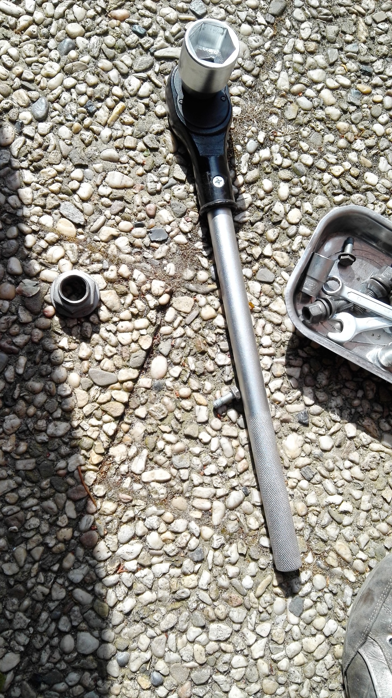

Dop 36 had ik niet in huis... ff geleend van een kameraad.
dop 36
Afbeeldingslocatie: https://tweakers.net/ext/f/TCL0Is3A1ZTs2DULFdVCDDSN/thumb.jpg

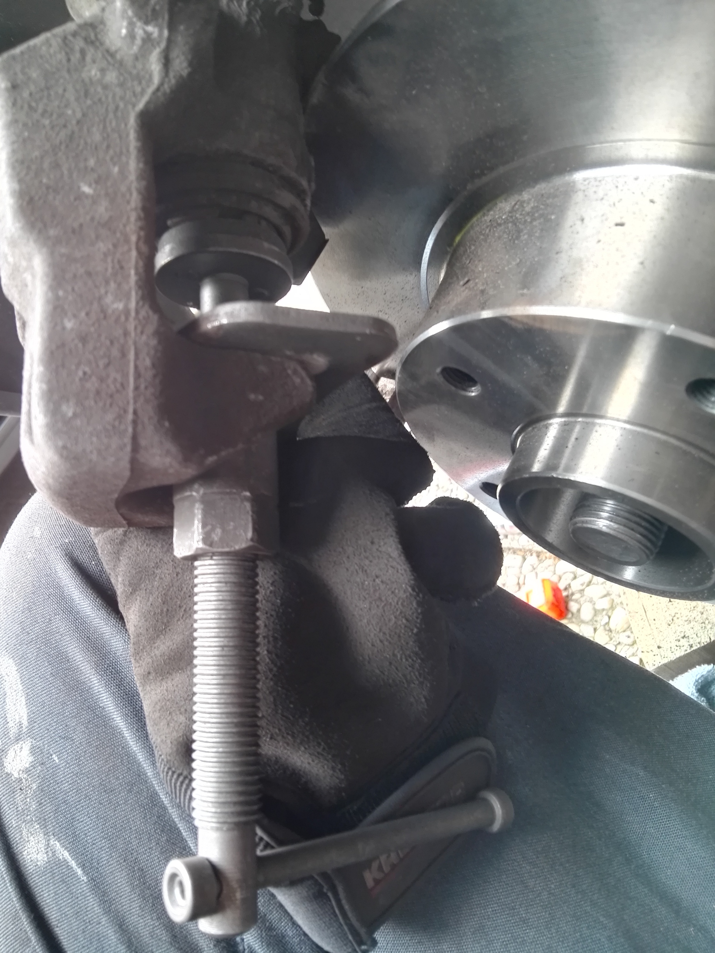

Na wat knooien toch maar een terugstel setje gekocht, dat gaat wel heel veel sneller.

je kent het wel, een veerpoot met een sleutel 22 en een sleutel 8
Afbeeldingslocatie: https://i.imgur.com/aX8wLuk.jpg
maak je zelf iets voor de 22
Afbeeldingslocatie: https://i.imgur.com/fht10cB.jpg Afbeeldingslocatie: https://i.imgur.com/jfumtuw.jpg
en een sleutel 8 mol je zodat ie ertussen past (geen foto van) maar je kan niet genoeg tegen kracht zetten dus ga je opzoek naar het juiste gereedschap en kom je het volgende tegen. https://www.gereedschapla...-sleutel-met-ovale-pinnen *O* maar die prijs voor maar 2 x te gebruiken mmmmh
