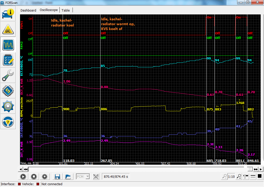

TLDR; Ford Ka mk1 met airco stuurt warmte naar kachelradiator bij stationair toerental, suggesties waar te zoeken?
Ik heb iets raars met mijn Ka, bij stationair toerental dumpt hij warmte via de kachelradiator. Ik dacht eerst dat dat alleen gebeurde bij hoge koelwatertemperatuur, maar vandaag deed hij het ook al bij 84C, voordat hij op normale bedrijfstemperatuur was. Ik heb de thermostaat al laten vervangen, maar dat heeft niet geholpen. Radiator wordt wel gewoon warm.
Wellicht gerelateerd is dan mijn koelventilator nooit aanslaat. Die doet het nog wel, vandaag direct 12V op aangesloten en ventilator ging draaien.
Ik had daarna ook de koelwatertemperatuursensor even losgekoppeld (ivm lekken) terwijl het contact per ongeluk nog aanstond. Toen ik de motor daarna startte, sensor weer aangesloten, begon de fan direct te draaien. Even gas gegeven en toen zakte het toerental niet meer? Motor uit en weer gestart -> weer als vanouds, fan uit en normaal toerental.
Ka's schijnen vaker problemen te hebben met de heater control valve, ze kunnen vast gaan zitten. Maar temperatuurregeling werkt nog wel bij mij, dus dat lijkt me niet de oorzaak.
In de buurt van de HCV heb ik wel een beschadigde bougiekabel zitten voelde ik net. Kan dat invloed hebben?
Heeft iemand een suggestie waar ik moet gaan zoeken?
Wanneer hoort de koelventilator eigenlijk aan te slaan? Net op de parkeerplaats heb ik de temperatuur op laten lopen tot 97C, toen vond ik het wel mooi geweest, maar de fan vond van niet.
Wanneer ik de bougiekabel vervang, kan ik dan 1 vervangen of moeten ze dan alle 4?

Fan wordt geschakeld door de ecu, volgens haynes. De kabel verdwijnt in het harnas, maar lijkt naar binnen te gaan richting relais/zekeringbord.
Ik heb een Ka met Duratec moter, die komt volgens mij nog uit dit millennium :)
Ik monitor met een bluetooth elm ding, en op langere stukken rijden is de temperatuur 86-87C.
Ik ga 4 nieuwe bougiekabels bestellen en kijken of ik nog meer temperatuursensoren heb en die schoonmaken.

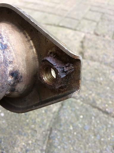

Einddemper gisteren gemonteerd, meest lastige was nog wel om de oude demper uit de ophangrubbers te wrikken, dat ging behoorlijk lastig :P
Hij zit eronder (en is zowaar nog dicht ook!), maar de montage van de flens op de andere flens is nog niet helemaal klaar.
Afbeeldingslocatie: https://tweakers.net/ext/f/hgkDtvY8DmME2QKFaX9XpJln/full.png
De oude demper had op die flens moeren gelast zitten, maar de nieuwe demper heeft alleen twee openingen om de bouten doorheen te steken. De bouten die eruit kwamen zitten van die veren omheen. Ik ben bij de Gamma geweest voor moeren, maar een M10 is te klein en een M12 is te groot. Hij zit nu even met twee bouten + moeren vast die ik nog had liggen, maar die bouten met veer moeten er wel weer tussen, zitten er niet voor niks natuurlijk.
Iemand een idee waar ik M11 (?) moeren kan krijgen, of desnoods een setje van die bouten+moeren waar die veren weer om passen? Heeft een Brezan zoiets?

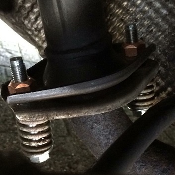

Uiteindelijk toen ik de demper eronder weg had bleek er wel meer verrot aan dat deel. Waar de ophangpunten aan de pijp gelast zaten zag ik ook wat scheuren. Met wat laswerk had het wellicht nog wat gerekt kunnen worden tot de volgende APK, maar vervanging was dus geen verkeerde keuze.
Heb vandaag bij de Brezan een setje bouten + kopermoeren gehaald. Die bouten (Bosal) waren nog vies duur ook, moest in totaal 17 euro betalen :(
Het zit nu wel weer vast:
Afbeeldingslocatie: https://tweakers.net/ext/f/tHTORNQ0aRItIxs8Rk8INOrp/full.jpg
Maar echt supergoed ofzo ook weer niet, als ik aan de demper trek/duw dan zit er wel beweging in. Hij lijkt/klinkt wel dicht. Als ik mn hand op de uitlaat houd dan gaat hij de gassen eruit persen via het condensafvoergaatje in de demper. Houd ik die ook dicht dan gaat hij wel lekken op de koppeling (sissen), is dat dicht genoeg voor APK?
We gaan het zien, donderdag herkeuring. Als het dan nog niet goed is dan zet de garage er maar wat anders onder, ben er wel een beetje klaar mee }:| Probleem is puur dat de demper gewoon twee gaten in de flens heeft zitten ipv gelijk moeren erop gelast zoals het origineel.

ThinkPadd schreef op zaterdag 29 april 2017 @ 20:57:
27 euro voor bouten. Gewoon bouwmarkt bouten. 8.9 is prima. 10.9 doe je voor cruciale dingen, maar niet voor een uitlaatje. En rotten doen ze toch wel.

sugarlee89 schreef op maandag 1 mei 2017 @ 12:29:
En iedereen mij maar voor gek verklaren dat ik bakken vol bouten heb bewaard van gesloopte auto's :P Die bouten die ThinkPad nodig had +/- 10~20 van liggen :D Draaien nog wel eens dol als je ze een slechte dag hebben 8-)
De hardheid 10.8 heb je nagenoeg zelden nodig, sterker nog voor een uitlaat is 8.8 beter. Zit er wat flex in de bout.
Kleine update, ik heb een aantal dingen gedaan zonder succes..
  • connector ECT sensor met alcohol schoon gemaakt
  • elektrische verbinding ECT sensor - ECU getest, spanning uitgelezen met forscan via ELM327.
    • Wiebelen met kabel geeft geen verandering in spanning
    • kabel loskoppelen geeft 5v, kortsluiten geeft 0v
    • multimeter zegt dat de 5v op de kabel van de ECU ~4.87v is en dat massa echt aan massa ligt
  • met forscan een Key On Engine Off Ondemand Self Test uitgevoerd -> vind geen fouten en koelfan slaat 3x kort aan
  • ECT sensor losgetrokken met draaiende motor -> koelfan slaat aan + DTC code P0118 (ECT sensor circuit high)
  • alle bougiekabels vervangen
  • ECT gelogd tijdens lange rit -> geen rare sprongen/waarden hierin. Ga ik nog een keer opnieuw doen want temperatuur lijkt niet altijd geüpdate te worden bij onlogische sensorspanning
Elektrisch lijkt er niets aan de hand te zijn, dus ik begin aan de logica van de ECU te twijfelen. In forscan kan een PCM Modele reset uitgevoerd worden, maar aangezien ik niet goed kan vinden/begrijpen wat dat doet heb ik het nog niet gedaan. Kan het kwaad om dat te doen?
het schijnt dat de koelfan pas bij 105 graden aanslaat (voor de endura motor, ik heb duratec), zo hoog heb ik de temperatuur ook nog nooit gezien. Zal nog een testje doen of ik de fan kan laten aanslaan.
Als dat zo is, lijkt het geen koelingsprobleem te zijn. Misschien loopt er een kabel voor de HCV achter het koppelingspedaal langs...?
Testje voor check koelfan gedaan. Fan doet het gewoon, slaat aan bij 99graden en slaat weer af bij 94 graden.
Instelling voor de ventilatietemperatuur had ik in het begin bijna helemaal koud staan. Ventilatielucht bleef ook koud totdat ik voor de tweede keer het gas los liet, een korte tijd (5s?) daarna begon de ventilatielucht warmer te worden. De motortemperatuur was toen stabiel/normaal.
Daarna knop op helemaal koud gezet waarna de ventilatielucht weer afkoelde, daarna is het ook niet meer warm geworden.
Koelvloeistof verder laten opwarmen en zodra die warm genoeg is slaat de fan aan.
Probleem zit dus niet in het koelsysteem zoals ik eerst dacht, maar in het verwarmingssysteem. Koppeling heb ik niet aangeraakt deze test, dus die is ook uit te sluiten.
Dus, kachelradiator wordt warm als KVS op temperatuur is (~85gr, >78gr) én het toerental stationair is.
Iemand nog suggesties om iets te controleren?

  • Dr. Donald
  • Laatst online: 08:11
Peenutzz schreef op vrijdag 26 mei 2017 @ 16:58:
Ik begrijp het probleem niet helemaal denk ik. Voor zover ik weet warmt de kachelradiateur altijd op met de rest van de motor, het enige wat de temperatuurknop doet is de hoeveelheid lucht regelen die erdoorheen stroomt. Die regeling is niet perfect, mijn auto, zonder airco, geeft in de middenstand nog verwarmde lucht richting je voeten, terwijl de lucht die uit het dashboard komt een stuk kouder aanvoelt. Pas wanneer de schuif twee tikken verder naar koud gaat is de temperatuur boven en onder gelijk.
In een ka werkt het net anders, hierin zit een klep in het koelvloeistofcircuit tussen de motor en de kachelradiator. Naar gelang er warmte gevraagd wordt gaat deze periodiek langer of korter open. Zolang de motor toerentallen draait hoger dan stationair óf de temperatuurknop helemaal koud staat werkt deze klep prima. Bij stationair toerental gaat deze klep onterecht open en krijg ik het warmer dan me lief is (lees: heet).
Verwijderd schreef op vrijdag 26 mei 2017 @ 17:11:
Fancontroller is verantwoordelijk voor het aansturen van de fans. De fancontroller schakelt in als een temperatuursensor een bepaalde threshold slaat. Als zo'n temperatuursensor (in vaak een koelwaterleiding) stuk is krijgt de fancontroller geen meting en slaat dan ook niet aan.
Als je airco fan niet aanslaat als je deze aanzet, en bij rijwind 'wel' koude lucht krijgt, dan zou ik het daar gaan zoeken. Momenteel heb ik ook 2 fans voor zitten waarvan 1 voor de airco (werkt) en 1 voor de radiator zelf gevolgd met een viscositeit ventilator die op toerental van de motor meedraait.
Je kunt met een paperclip, en dat moet je even opzoeken, de kabel die in zo'n sensor gaat, bruggen op waarop de fan aan zou moeten slaan. Zo kan je testen of de fancontroller / fan werkt maar de sensor vermoedelijk stuk is.
Ik heb maar 1 fan, maar wel met 2 standen. Stand 1 lijkt in ieder geval prima te werken, heb ik uitgebreid getest, zie mijn vorige post.
Ik heb zelf niet meer het idee dat mijn probleem met het koelsysteem te maken heeft.
op een duits forum lijkt iemand een vergelijkbaar (hetzelfde?) probleem, maar zonder oplossing. Wel wordt voorgesteld om de Heitzungsbedienteil te vervangen.
