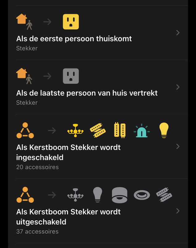

  • Mehmeeeh
  • Laatst online: 27-11 12:30
MRE-Inc schreef op dinsdag 4 juli 2023 @ 09:46:
Held !!1! _/-\o_
Ik ga hier naar kijken en een dummy switch aanmaken.
Ik gebruik voor mijn 'dummy switch' een slimme stekker die we normaal voor de kerstboom gebruiken. Zit in de woonkamer in een stopcontact die achter een kast zit. Zo gaan m'n HKSV-camera's op Afwezig als de laatste persoon weggaat en op Thuis als de eerste persoon thuiskomt. Daarnaast worden er ook wat lampen dan aan/uit gezet. Werkt top!
Afbeeldingslocatie: https://tweakers.net/i/064nm3XWYnsngmh7Vx2KM1cf4Ng=/x800/filters:strip_exif()/f/image/KfVSsHHKHq0rol6Ae9WgOMwl.png?f=fotoalbum_large
[ Voor 41% gewijzigd door Mehmeeeh op 04-07-2023 09:55 ]

Wat ik heb gedaan voor mijn systeem is een dummy schakelaar aanmaken, daar koppel je de automatisering aan. En dan via automatiseringen kun je een automatisering aanmaken, die bij het schakelen van deze dummy switch de deur ontgrendeld.
Lijkt te werken:
1 automatisering die bij thuiskomst de Bold Security Switch (Dummy switch) aanzet.
1 automatisering die wanneer de Bold Security Switch wordt aangezet, de voordeur ontgrendeld.
Op één of andere manier heb ik toch meer vertrouwen in de natvie Apple check wanneer je wel niet thuis bent dan een third party app van Bold. Heb dus al een paar keer gehad dat ik bij de voordeur stond en ik de knop niet kon draaien omdat de Bold app nog niet door had dat ik thuis was.
Qua security zit het ook wel snor. De "Als iemand thuis komt" automatisering geldt alleen voor iDevices van personen die lid zijn van mijn woning en dat gaat alleen op uitnodiging. De Bold app zelf heeft ook een auto unlock bij aankomst functie. Die laat ik gewoon aanstaan, maar zet de notificaties daar van tzt wel uit. Ik ga zo eerst eens testen door de auto unlock in de Bold app uit te zetten en het op Homekit niveau te laten regelen.
[ Voor 32% gewijzigd door MRE-Inc op 04-07-2023 10:30 ]

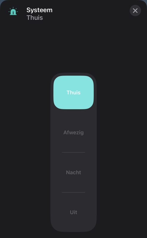

meesje schreef op dinsdag 4 juli 2023 @ 10:21:
Zo’n stekker gebruiken is inderdaad een handige oplossing als je geen oplossing hebt als homebrigde.
Wat bedoel je met dat de camera’s op Afwezig of Thuis gezet worden?
HomeKit Secure Video Camera’s kan je instellen op verschillend gedrag a.d.h.v verschillende statussen:
Afbeeldingslocatie: https://tweakers.net/i/GB7r1ClFZs-we0yiFmdPZ1VnNT0=/x800/filters:strip_icc():strip_exif()/f/image/lq2uGKgV663d6j9IWgzzvERF.jpg?f=fotoalbum_large
Afbeeldingslocatie: https://tweakers.net/i/ZBYy1uma0wBH4VXKuiXNhJ2oTKw=/x800/filters:strip_icc():strip_exif()/f/image/w0SxHOLK88oAJ72jCM6l2shr.jpg?f=fotoalbum_large
Zo gaat dus de camera uit als er iemand thuis is, zonder dat iemand dit moet bevestigen (dankzij de ‘dummy-switch’ methode)

Mehmeeeh schreef op dinsdag 4 juli 2023 @ 10:31:
De eerste screenshot (de verschillende statussen) komt me niet bekend voor bij mijn HK camera’s. Ik heb er eentje van Aqara en twee van Eufy.
Een dergelijke schuif heb ik wel bij mijn Aqara Hub ten behoeve van het arm/disarm-en van het alarm.
Welke camera gebruik jij? Heeft deze wellicht een dergelijke alarm functie ingebouwd. Dit is volgens mij geen standaard HK camera functionaliteit. Maar ik kan natuurlijk iets over het hoofd zien.
De tweede schermafbeelding ken ik wel. Daarmee regel je o.a. in wanneer er notificaties moeten worden verstuurd en/of opnames gemaakt moeten worden. Thuis/afwezig wordt dan bepaald op of alle iPhones het huis hebben verlaten? Etc.

meesje schreef op dinsdag 4 juli 2023 @ 12:52:
Ik heb de Aqara g2h pro en de Aqara Smart Video Doorbell G4. Bij de g2h pro zit bij mij die alarm functie.
De Thuis/Afwezig wordt bepaald of personen wel of niet thuis zijn. Dat is vaak a.d.h.v. de iPhone maar kan ook Apple Watch zijn ofzo
