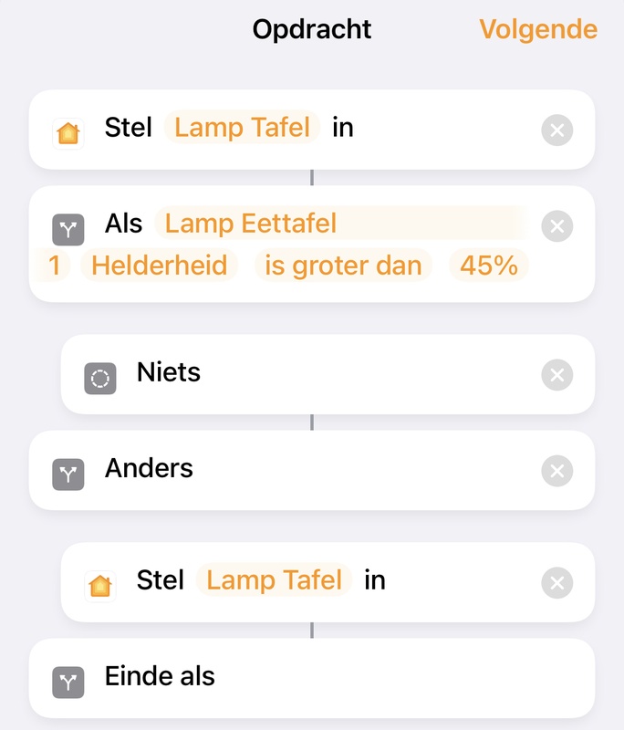

Iemand die wellicht ziet wat hier fout gaat? Ik heb twee lampen boven de eettafel hangen welke gegroepeerd zijn. Ik wil graag dat als deze op 100% staan en de zon gaat onder (wat deze automatisering activeert) dat deze dan niet naar de standaard percentage gaan van 35%. Als ik nu wat aan het doen ben aan tafel met fel licht dan gaat hij dus terug naar de standaard waarde van 35%.
Afbeeldingslocatie: https://tweakers.net/i/jQn-FpW11BKFdmAligqzZ_ZoeSs=/x800/filters:strip_icc():strip_exif()/f/image/VJpB1F5ZeiDJtijcTnxrkEpW.jpg?f=fotoalbum_large
Ik heb zelf al wat lopen klooien maar het is nog niet gelukt :)

hk12nl schreef op zondag 26 december 2021 @ 16:22:
Verwijder de eerste regel voor de “if” eens.Afbeeldingslocatie: https://tweakers.net/i/I4twGbPKT3TKmML908jtIwjwO4U=/800x/filters:strip_icc():strip_exif()/f/image/U4tC7tkIoSzgDEpQYBKtZb0Q.jpg?f=fotoalbum_large
[ Voor 22% gewijzigd door EgoPro op 27-12-2021 15:54 ]

  • hk12nl
  • Laatst online: 20:38
EgoPro schreef op maandag 27 december 2021 @ 15:42:
Verwijder de eerste regel voor de “if” eens.[Afbeelding]
Thx. Had ik al eens geprobeerd en werkte toen een tijdje en toen weer niet. Ik ga nu even proberen met als de lamp aan staat ipv een bepaald %. Dat kan nog schelen. Heb daarnaast dat voor ‘if’ ook weggehaald. :)
