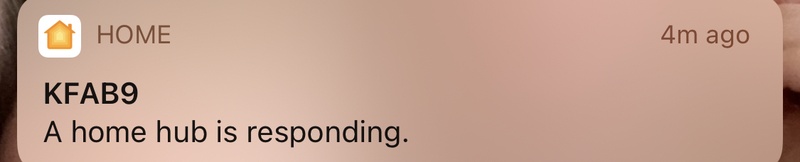

Nog mensen last van terugkerende notificaties?
“A home hub is responding”
Set-up: Telenet router, Apple TV (4K 1st gen - hub), Ikea hub, Honeywell Lyric, homebridge
Alles heeft de laatste versie die mogelijk is.
Reeds geprobeerde dingen: alles herstarten, router vervangen, home hub uit en aanzetten
Dit gaat nu al vele maanden zo…
Afbeeldingslocatie: https://tweakers.net/i/cilXewmjFD0REEYr5uOXzyyhbAk=/800x/filters:strip_icc():strip_exif()/f/image/7jPZ2eFWco6jXoydBbRswt2B.jpg?f=fotoalbum_large

GigaPixels schreef op dinsdag 25 mei 2021 @ 19:05:
Ja, maar dan niet op iOS maar op mijn MacBook.
Ik heb dit probleem laatst ook gehad. Continu kreeg ik een melding dat er een hub niet meer reageerde en een paar tellen later een melding dat die wel reageerde.
Ik heb net als jij een Apple TV (4K 1st gen) als hub. Na een volledige reset daarvan, oftewel terug naar fabrieksintellingen, en opnieuw installeren doet hij het alweer een maand of 2 zonder problemen! :)

  • GigaPixels
  • Laatst online: 06-09 21:22
megaleo schreef op dinsdag 25 mei 2021 @ 20:06:
Zopas even een volledige reset uitgevoerd: duimen!
Redelijk irritant om op alle toestellen verbonden met HomeKit die meldingen te krijgen (MacBook, iPhones, iPad).
Deze week een reset gegeven. Het ging hier welgeteld 2-3 dagen goed (= geen notificaties).
Helaas deze ochtend weeral problemen:
Afbeeldingslocatie: https://tweakers.net/i/MV054nBrKtsma7ojJTzNFMI5DCU=/800x/filters:strip_icc():strip_exif()/f/image/ZVMNUaV7ofMOKO3dJFYlz9IJ.jpg?f=fotoalbum_large

Stabiliteit is gelukkig weer terug. De Lyric continu bereikbaar. Zelfs na het aanzetten van een HomePod Mini. Deze heeft als hub de status ‘stand-by’ en ATV als ‘verbonden’. Zo lang dit zo blijft, heb ik het idee dat alles stabiel blijft. Maar als opeens de HomePod Mini de status ‘verbonden’ gaat krijgen, dan zal de ellende ongetwijfeld terug komen. Eerst maar eens kijken wanneer de status van de hubs verandert. Helaas heb je hier geen invloed op.

Gekkenhuis! :) Nu zelfs beide Mini’s weer aan en nog steeds stabiel. Ik ben benieuwd wanneer het weer puinhoop is, of een van de Mini’s de macht overgenomen heeft.

Hier is trouwens de camera ‘bug’ opgelost maar op de Apple TV dus (nog) niet
Afbeeldingslocatie: https://tweakers.net/i/S-q7VPzLmG1tbuebvweFTFC5piY=/x800/filters:strip_exif()/f/image/bQCqb5fga8NxZmKNaDMLpEdi.png?f=fotoalbum_large
