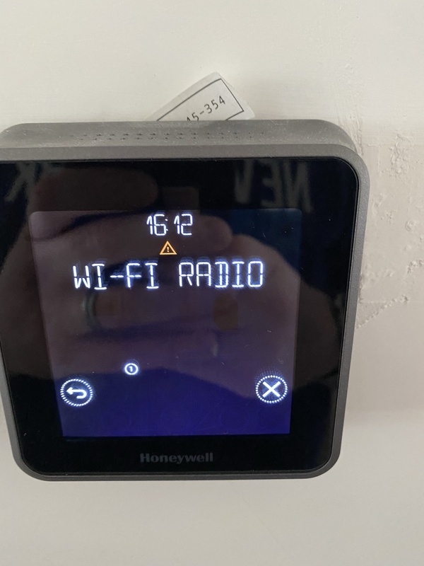

@Toppe Ik geef het nog niet helemaal op. :) Vanochtend nog een poging ondernomen met het verwijderen van de thermostaat uit HomeKit. Een tijdje gewacht en daarna weer toegevoegd. Ik wilde slingers al ophangen, maar na ongeveer 2 uur was de thermostaat toch niet meer bereikbaar.
Zojuist de thermostaat via homebridge toegevoegd. Nu heb ik twee thermostaten. Ik ben erg benieuwd of de homebridge versie ook niet bereikbaar is als de officiële versie niet reageert.
Edit: Nog geen tien minuten verder. De officiële versie geeft geen reactie, terwijl de homebridge versie nog in de lucht is. Nu stop ik definitief met het onderzoek. Ik ben blij dat er iets als homebridge bestaat. De plugin, support en documentatie ziet er overigens goed uit en biedt vertrouwen voor de toekomst. Het is zelfs een verified plugin. Een beetje mixed feelings: teleurstelling, maar ook weer blij dat de homebridge versie gewoon doet wat de officiële versie had moeten doen.

Net weer een reset gegeven en geïnstalleerd. HomeKit niet geactiveerd maar in plaats daarvan de thermostaat toegevoegd (via HomeKit) in Home Assistant. Die stuurt hem via homebridge weer door.
Zal aankomende dagen even kijken wat er gebeurt.
Edit: ook hierin steeds onbereikbaar. De conclusie lijkt me dan ook vrij simpel: een certificering op een bepaalde ‘revisie’ die daarna weer is los gelaten met buggy hardware/software als eind product.

De kans dat Honeywell het licht ziet acht ik nihil aangezien ze aangeven de problemen niet te herkennen en ik de ’enige’ ben. Dat een swap maar tijdelijk hielp is bij hun niet van belang.
En HomeKit is een framework wat beschikbaar wordt gesteld onder toezicht van Apple aan ontwikkelaars.
Dat het irriteert omdat je niet weet waar het probleem vandaan komt snap ik, maar sommige dingen gebeuren gewoon zonder dat je er invloed op hebt. Een simpele update van je modem zou al dit soort problemen kunnen veroorzaken. Het is niet dat je elke dag de software versie daarvan bekijkt dus je weet ook niet exact wat de oorzaak is.
Feit blijft dat WiFi verbinding in stand blijft, dat je de thermostaat volledig kan bieden zolang het maar niet in HomeKit is.
Het volledig verwijderen van een woning heeft dan opnieuw totaal geen nut, je blijft gebruik maken van de zelfde apparatuur en framework. Enige wat je zou kunnen doen is die thermostaat bij een kennis 50km verderop kunnen ophangen en kijken wat er gebeurt.
Wil je dat het werkt? Gooi die Lyric onder de bus en koop een Tado. Ik heb besloten ipv een nieuwe thermostaat te kopen gewoon een nieuw huis te kopen, anders was de Tado er al zeker geweest.
En je kan ook gewoon je thermostaat verwijderen uit dit huis, een nieuw huis aanmaken en dan de thermostaat toevoegen om te kijken wat er gebeurt.

Vreemd, ik heb in zowel woning (waar hij direct toegevoegd is) als met de originele app geen problemen.
Het was bij mij tot voor kort ook altijd stabiel. Als ik de Honeywell verwijder en weer toevoeg aan HomeKit, lijkt het even stabiel. Idem als ik bv de modem/router reboot. Maar na nog geen uur is ie de ene keer wel bereikbaar en de andere keer niet.
Erg frustrerend. Het onderzoeken heeft me nu genoeg tijd gekost. Ik ben blij dat er een workaround is middels homebridge. Dit is wel stabiel.
Soms denk ik dat het aan mijn netwerk ligt. Een van mijn drie camera’s is incidenteel niet bereikbaar (op die locatie is het WiFi wat minder). Via de eigen app is er wel beeld, maar via de Woning app niet. Dit komt niet heel vaak voor, maar valt me wel op. Net alsof HomeKit zwaardere eisen stelt aan de verbinding.

@Toppe Je opmerking over modem/router was zeker geen rare. Even wat onderzoek gedaan. Mijn modem/router (Ziggo Connect Box) heeft ergens in februari dit jaar nieuwe software gekregen. Zeker als dit eind feb. is, valt dit wel in de categorie ‘enkele weken’. Het wordt gewoon tijd voor eigen netwerk apparatuur. Blijft natuurlijk over dat jij vanaf dag 1 problemen hebt, maar ik totaal niet. De Honeywell werkte jaren stabiel in HomeKit.

@Toppe Ik heb het even een paar dagen kunnen laten rusten ;), maar ik weet nu in ieder geval wat er dus veranderd is en ik nog niet had getest: het toevoegen van twee HomePod Mini’s. Oorspronkelijk was mijn ATV4K de HomeKit hub. Maar door de Mini’s is dit op een gegeven moment veranderd in dat een van de Mini’s de hub is geworden. In de settings van de ATV kun je aangeven of deze als hub moet dienen, maar bij de HomePod kun je dat niet. Dit regelt Apple automatisch voor je......
De hele dag heb ik de Mini’s uit gehad en de Lyric T6 was continu beschikbaar in de Woning app.
Op internet vind je enorm veel ellende terug over HomeKit, multiple hubs en not responding. Het is niet een specifiek Honeywell dingetje. Men hoopt dat Apple snel met een functie komt dat je zelf kunt bepalen welk apparaat als hub moet dienen.
Komend weekend even kijken wat er gebeurt als ik de Mini’s weer aan zet. Is de Lyric weer not responding wanneer een Mini de hub geworden is? Zo ja, dan nog een oplossing....

Het ziet er goed uit. Vanochtend de Mini’s weer aangezet en de ATV uitgezet als hub. Daarna alles opnieuw opgestart (atv, iPad, iPhone). Tot nu toe nog geen uitval gehad. Pffff, wat een zoektocht was dit.

Ik gebruik dus nu inderdaad een Mini als hub. Ik heb er eentje in de woonkamer en eentje in de werkkamer. Die in de woonkamer heeft ‘gewonnen’. Ik ben best benieuwd waarom.
Uit je eerdere reacties kon ik het niet opmaken, maar jij hebt dus ook een HomePod (mini) in huis?
@jeroen11 Heb je ook al eens geprobeerd om de ATV als hub uit te zetten? Dit kan via de settings van je atv. Dit heb ik dus nu, met een positief resultaat. Het probleem met ‘not responding’ devices is inderdaad niet Lyric specifiek. Bij mij en Toppe was/is dit het geval, maar op internet tig reacties gelezen over andere ‘not responding’ apparaten.
Nu al weer een uur er bij dat het stabiel is. ;) Zo happy! De workaround met de homebridge-honeywell was namelijk niet top, want soms vage errors in de log en daarnaast werkte een simpele automation niet. B.v. zet op bepaalde tijd de temp op 16 graden.

Afbeeldingslocatie: https://tweakers.net/i/AfnsnFlVxkNDWPRAEKopenpGQ2w=/x800/filters:strip_icc():strip_exif()/f/image/ScIw9GHRXXxrfqzAu9q3u0bj.jpg?f=fotoalbum_large
Hier staat “DEFECT”

  • meesje
  • Laatst online: 23:48
meesje
Ooit een keer gehad. Toen los gewipt en weer vastgeklikt.

  • Helox-in-a-box
  • Laatst online: 19:33
Ook hier met precies hetzelfde model, inderdaad even los en vast klikken maar de app zegt dat de boel nog offline is. Denk een storing bij Honeywell?

meesje schreef op zaterdag 10 april 2021 @ 19:24:
Al keer of 8 gehad vandaag, wat een pleuris ding!

Helox-in-a-box schreef op zaterdag 10 april 2021 @ 19:55:
Hoe dan ook: waardeloos ding… :(

Toppe schreef op zaterdag 10 april 2021 @ 20:04:
Hmmm... Dan is ie inderdaad overleden.
Wifi defect is een hardware melding en zegt niks over dat mogelijk servers offline zijn. Bij mij werkt ie overigens gewoon.
