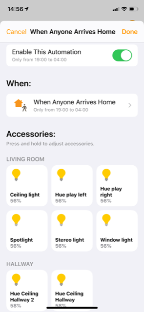

Ik heb me om te starten de Aqara Home Hub (AQARA ZHWG11LM) en enkele contact sensors aangeschaft.
Alles werkt prima binnen de Aqara app.
Omdat ik later misschien ook niet-Aqara apparaten wil toevoegen zou ik alles ook willen kunnen verwezenlijken binnen de Apple Home (of Apple Woning) app.
Ik kan echter geen gecombineerde acties instellen, bv. als alle deuren open zijn wil ik dat het licht aan gaat.
Ik vermoed dat ik hiervoor bij Automations moet zijn, maar daar kan ik niets doen gezien er geen hub geconfigureerd is.
Moet ik hier op één of andere manier de Aqara Hub instellen, en zo ja hoe doe ik dit?

Je hebt een homehub nodig om automations te doen binnen HomeKit, dat kan een Apple TV zijn, een iPad of een HomePod.
  • meesje
  • Laatst online: 21:35
meesje
@Verwijderd Je kunt dit bereiken door te werken met condities. Dat kan in de Woning app middels Converteer naar opdrachten of bv gebruik te maken van de gratis Eve app.
Stel dat je vier deuren hebt dan zou het er zo uit kunnen zien:
ALS deur 1 open EN deur 2 open EN deur 3 open EN deur 4 open DAN alle lichten aan
Je moeten bovenstaande wel herhalen in meerdere automations want in bovenstaande is alleen deur 1 de trigger. Je wil ook dat de andere deuren als trigger werken. Dus in totaal 4 automations.
Wellicht kan het nog simpeler in de Home+ app maar daar heb ik geen ervaring mee.
Edit: Overheen gelezen dat je nog geen hub hebt. Die heb je zoals hiervoor aangegeven inderdaad nodig.
Oh, ik dacht dat de Aqara Hub ook als hub kon dienen. Dat is dus niet het geval?
Deze kan dus enkel als Hub dienen voor de Aqara apparaten?
  • rusman
  • Laatst online: 21:24
Verwijderd schreef op donderdag 13 augustus 2020 @ 12:01:
Correct, een home hub is iets anders: https://support.apple.com/en-us/HT207057

Sinds deze week bezig met het opzetten van Homekit met onderandere mijn Hue lampen. Nu had ik onderstaande automation gemaakt. Nu ging ik gisteren rond 19:30 de deur uit en kwam 20:30 terug. Nu zou ik verwachten dat dit de automation getriggered had maar de lampen gingen niet automatisch aan bij binnenkomt. Doe ik iets fout?
Afbeeldingslocatie: https://tweakers.net/i/vVLpkhIxb4tgsMBn__CnWzQ262k=/full-fit-in/4000x4000/filters:no_upscale():fill(white):strip_exif()/f/image/YN76qHW5gflmD2qj9tw8QvxQ.png?f=user_large
  • Underworld
  • Laatst online: 13-11 10:09
Underworld
+1 Inzichtvol
clonedonkey schreef op vrijdag 14 augustus 2020 @ 15:02:
Gebruik je wel iets van een Homekit hub? (iPad/Apple TV/Homepod)
Als je dit (nog) niet hebt, zou je je hue hub kunnen gebruiken ,echter moet je daar dan wel ook de automatisering regels in stellen.

  • clonedonkey
  • Laatst online: 17-02 14:14
Underworld schreef op vrijdag 14 augustus 2020 @ 15:13:
Yes, ik gebruik mijn Ipad als homekit hub. Zou het iets te makken kunnen hebben dat ik na 19:00 al een keer thuis was? Of zou hij bij elke thuiskomst moeten triggeren?
  • Underworld
Underworld
+1 Inzichtvol
clonedonkey schreef op vrijdag 14 augustus 2020 @ 15:14:
Ja dat doet hij bij mij wel.Hij zou tussen 19u en 4 uur aan moeten gaan.
Als ik thuis kom gaan de lampen altijd aan bij een tijdstip wat ik heb ingesteld.
Wat de meeste mensen vaak helpt is om je devices even uit te loggen van iCloud en dan weer inloggen. Is wel altijd even vervelend, echter vaak helpt het conflicten uit de weg.

  • clonedonkey
Oke thanks, ga ik dat eerst eens proberen en vanavond zien of het nu wel werkt :)
