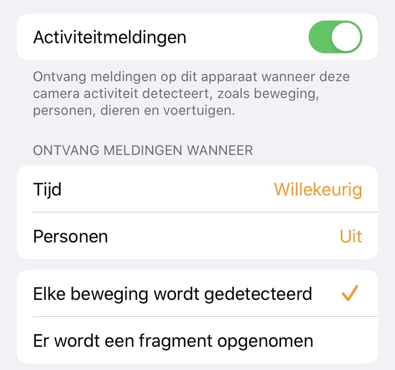

Bij mijn camera heb ik het volgende ingesteld.
Afbeeldingslocatie: https://tweakers.net/i/WN3x6rWCzPs0tX3COR92VwQtSrg=/full-fit-in/4920x3264/filters:max_bytes(3145728):no_upscale():strip_icc():fill(white):strip_exif()/f/image/srQ9AIcpwR2tLMn4gsp1kjCs.jpg?f=user_large
Als ik niet thuis ben, moet ik bij beweging toch een notificatie ontvangen? Of doe ik iets verkeerd? In de Woning app sta ik als enige persoon ingesteld.

meesje schreef op zaterdag 1 augustus 2020 @ 22:07:
Werkt bij mij ook niet, als ik het zoals die van jou instel.
Werkt wel als je fragment opgenomen selecteert.
Ik heb ook ‘fragment’ geselecteerd en dan krijg je keurig meldingen.

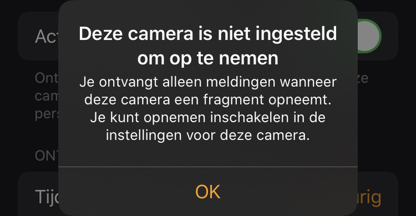

@Tartarus @Serena Als ik die optie aanzet, ontvang ik onderstaande melding.
Afbeeldingslocatie: https://tweakers.net/i/ga_Ugj6lARc6_6WXpPwRRt88Lu0=/full-fit-in/4920x3264/filters:max_bytes(3145728):no_upscale():strip_icc():fill(white):strip_exif()/f/image/cKjr8n5DH8ZbEsHzZ70gR5WP.jpg?f=user_large
Wat ook wel weer logisch is aangezien ik nog geen iCloud abonnement heb. Het bijzondere is dat deze optie wel geselecteerd blijft.
Zoals het nu verwoord is, zal ik geen notificatie ontvangen omdat er niks opgenomen wordt. Klopt dat?

meesje schreef op zaterdag 1 augustus 2020 @ 23:03:
Lijkt er idd op dat zolang je geen abonnement hebt je ook geen meldingen zult ontvangen. Wat ook wel logisch is eigenlijk. Voor niks gaat de zon op… 🤷🏻

Serena schreef op zondag 2 augustus 2020 @ 14:41:
Indien je kiest voor ‘fragment’ kan ik me het inderdaad voorstellen. Echter bij onderstaande settings werkte het wel.
Afbeeldingslocatie: https://tweakers.net/i/q0kzIT4Xz0CdCsancmDYN-pHaLY=/full-fit-in/4920x3264/filters:max_bytes(3145728):no_upscale():strip_icc():fill(white):strip_exif()/f/image/aerNeMdOybv2HDhrpZgSwvK6.jpg?f=user_large
Ik kreeg elke keer een melding, ook als ik thuis ben (dus conform instellingen). Vervolgens wilde ik geofencing checken, wat ik niet werkend krijg en nu is alles stuk: ook bij bovenstaande setting krijg ik geen notificaties meer.
Onder statusdetails wordt wel aangegeven dat er beweging is gedetecteerd, maar geen notificaties meer (was wel het geval).

meesje
Serena schreef op zondag 2 augustus 2020 @ 16:06:
Geen idee, uiteraard heb ik dat uit staan als ik thuis ben. En aangezien ik alleen woon kan ik het ook niet voor je testen…
Nog even verder gezocht. De camera en motion sensor heb ik nu als afzonderlijke tegels ingesteld. Nu kwam de optie ‘Meldingen op deze iPhone’ naar voren’, deze stond uit. Nu krijg ik wel notificaties.
Kennelijk is er onderscheid tussen dat de camera beweging (van personen, voertuigen, dieren) detecteert (waarvoor je dus een iCloud abonnement nodig hebt) of dat de motion sensor beweging ziet.
Om het zonder iCloud abonnement werkend te krijgen, moet je de activiteitmeldingen van de camera aanzetten (maar doet verder zonder abonnement niks). Daarna kun je onder motion sensor de rest (geofencing) instellen.

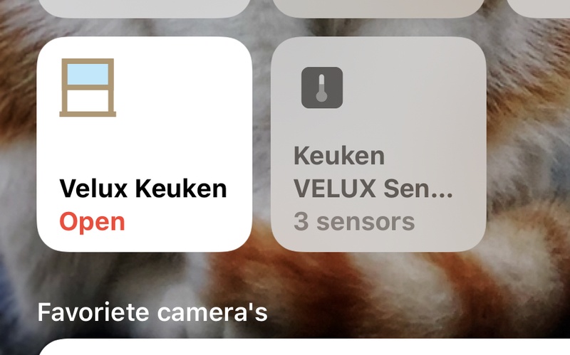

meesje schreef op zondag 2 augustus 2020 @ 16:46:
De eufy indoor cam 2k (non P&T).
Ik zie die optie niet in mijn instellingen.
Hierbij screenshots voor de camera en sensorAfbeeldingslocatie: https://tweakers.net/i/A_nrA6mqukBuD3tFL_5_docDaHE=/800x/filters:strip_icc():strip_exif()/f/image/BlNYCwBweMDw6vcpT0jcTs8W.jpg?f=fotoalbum_large
Afbeeldingslocatie: https://tweakers.net/i/h9URiuUE_Zoyvu63kaetn2wY1RY=/800x/filters:strip_icc():strip_exif()/f/image/zZ4lwwfiDIWFiWWGj495CDFB.jpg?f=fotoalbum_large

  • TheKerremenke
  • Laatst online: 08:21
TheKerremenke
meesje schreef op zondag 2 augustus 2020 @ 18:20:
Dat zou wellicht kunnen. Heb je andere devices die meerdere sensoren in 1 tegel combineren? Bv Netatmo, daarbij kan ik ook aangeven deze als afzonderlijke tegels te tonen. Is daarin iets veranderd in 14?
Ik kan hier in iOS 14 beta 3 niks aangeven van afzonderlijke tegels. Kan aan iOS 14 liggen.
  • meesje
  • Laatst online: 10:09
meesje
TheKerremenke schreef op zondag 2 augustus 2020 @ 18:37:
Hopelijk komt die mogelijkheid in de definitieve versie weer terug.
  • Serena
  • Laatst online: 02-11 19:01
Serena
Zal er waarschijnlijk aan liggen dat sensoren nu allemaal in die bovenste regel staan.
http://serenacloos.nl - HomeKit & Domotica Tips
  • TheKerremenke
TheKerremenke
Serena schreef op zondag 2 augustus 2020 @ 18:58:
Dat had ik ook al gedacht. Maar wist het niet zo snel te verwoorden. (Was ook ergens op bezoek om F1 te kijken)

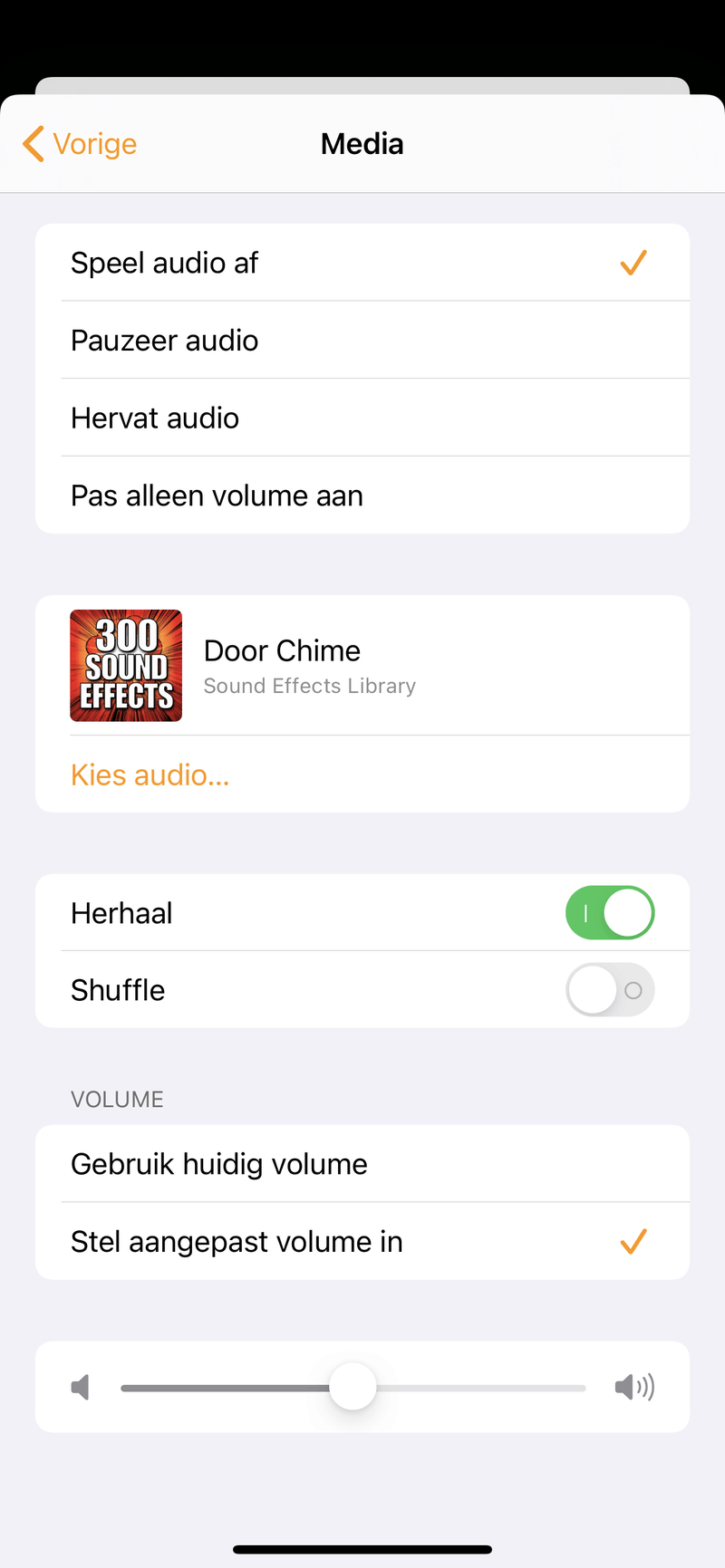

Help!!!
Ik heb ingesteld dat er een geluid op een Sonos speaker moet worden afgespeeld vanuit Apple Music als iemand op de deurbel drukt. Maar hoe voorkom ik nu dat hij de navolgende nummers speelt? Wil gewoon eenmalig een belgeluid.
Afbeeldingslocatie: https://tweakers.net/i/inaLDgjEp21NvSFdj5U-Cr8Syd4=/800x/filters:strip_exif()/f/image/R3DZY9k1PQhiBGsvqmujPtxM.png?f=fotoalbum_large
Afbeeldingslocatie: https://tweakers.net/i/Ua20WW8fG2m66oYRUSxrYyJtYuo=/800x/filters:strip_exif()/f/image/SHvWV9DBbLvYPrCzJakD5LvN.png?f=fotoalbum_large

  • Nachtapotheker
  • Laatst online: 09:56
Serena schreef op dinsdag 4 augustus 2020 @ 15:40:
Help!!!
Schakel uit staat op nooit ;) daar kun je instellen hoe lang het moet duren volgens mij.
  • Serena
Serena
Nachtapotheker schreef op dinsdag 4 augustus 2020 @ 15:52:
Kortste is 1 minuut, da’s lang voor een deurbel!
Ik wil niet dat het herhaald wordt of een volgend nummer gespeeld wordt. Ik wil graag 1 x ding dong en that’s it. Moet toch kunnen lijkt me?
  • fsfikke
fsfikke
Serena schreef op dinsdag 4 augustus 2020 @ 16:06:
Je kan de mp3 ook zo snijden dat er na x sec stilte is.
  • Serena
Serena
fsfikke schreef op dinsdag 4 augustus 2020 @ 16:08:
Het is een Apple Music item. Je kunt geen eigen MP3 kiezen… Er valt dus ook niets te snijden.
  • Nachtapotheker
Dat is vrij lang ja, heb je homebridge? Dan kun je een dummy switch maken met een delay (zelf te configureren).
  • Serena
Serena
Nachtapotheker schreef op dinsdag 4 augustus 2020 @ 16:37:
Hmmm, heb zelfs die plugin al geïnstalleerd. Eens kijken of ik daar iets mee kan fabriceren. 👍🏼

  • elcastel
  • Laatst online: 09:06
Wim Leers schreef op maandag 4 mei 2020 @ 16:54:
Zo te zien gebruikt er nog helemaal niemand Velux Active om z’n dakramen en -rolluiken te bedienen?
Beetje late reactie, maar hij zit er hier sinds vandaag in. Ik kan er dus nog niet veel van zeggen, maar het werkt tot nu toe vlekkeloos.
Afbeeldingslocatie: https://tweakers.net/i/1uRb-IzCnLhJhSdCdO9Bx5RIMuA=/800x/filters:strip_icc():strip_exif()/f/image/h4qVgtWC0ABr50FV8Rku455M.jpg?f=fotoalbum_large

  • Rgerr
  • Registratie: Juni 2017
  • Laatst online: 10-11 18:41
Rgerr
elcastel schreef op vrijdag 7 augustus 2020 @ 15:55:
Wat voor sensoren zitten er nog meer in?
  • elcastel
Temperatuur, vochtigheid en CO2.
Er zit ook een regensensor aan de buitenkant, ik weet niet of die al aangesloten is en zichtbaar wordt.
