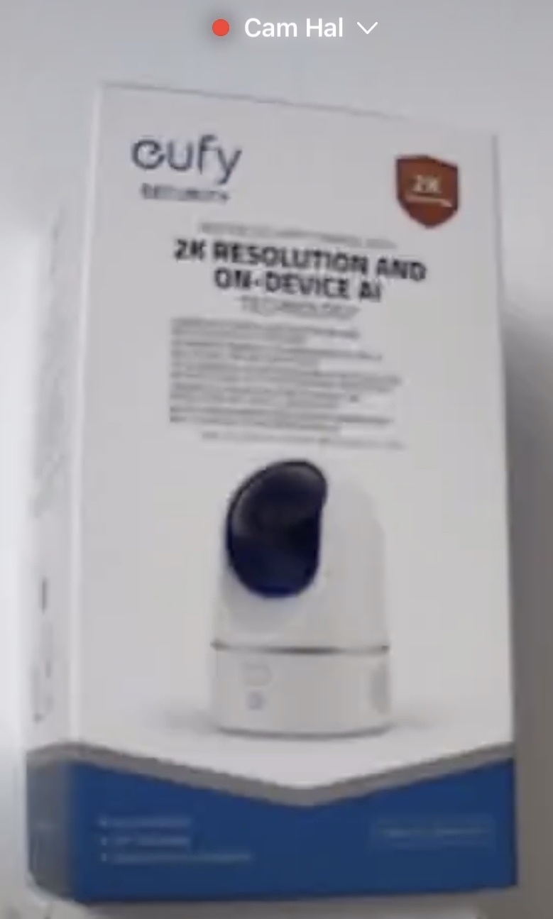

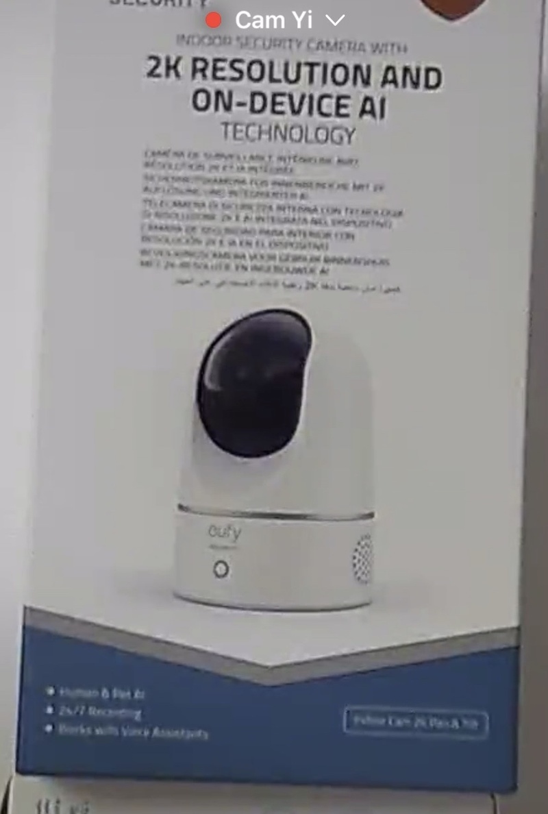

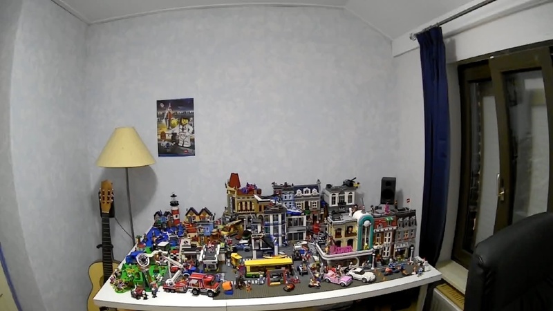

De video kwaliteit is behoorlijk slecht in homekit mode. Zelfs mijn oude Yi (720p) camera geeft beter beeld:
Afbeeldingslocatie: https://tweakers.net/i/f8_jdePz2On_9QLcpw_PGRoxkPk=/full-fit-in/4920x3264/filters:max_bytes(3145728):no_upscale():strip_icc():fill(white):strip_exif()/f/image/BTh7WkAr3BE8JsalWxK0l21K.jpg?f=user_large
Afbeeldingslocatie: https://tweakers.net/i/SqaC0DBX7JbUAeQIi0gpKrWgq6w=/800x/filters:strip_icc():strip_exif()/f/image/r6BBnEVdma4N7MY6ZpP3msEF.jpg?f=fotoalbum_large
Personen zijn nauwelijks te herkennen op video.

@Domino Zou bijna gaan denken dat er een defect is. Hier doen ze het een stuk beter. Al naar de instellingen van de eufy gekeken? Zit namelijk verschil tussen opname en stream kwaliteit.
[ Voor 33% gewijzigd door TheKerremenke op 15-07-2020 09:51 ]

@Domino Ik zal later vandaag ook even testen. Is de beeldkwaliteit binnen de Eufy app hetzelfde?
Gisteren viel me trouwens op dat binnen de Eufy app wat vertraging zichtbaar is. In de Woning app vrijwel niet.

  • Domino
  • Registratie: Juli 1999
  • Laatst online: 11:39
TheKerremenke schreef op woensdag 15 juli 2020 @ 09:46:
meesje schreef op woensdag 15 juli 2020 @ 10:00:
Jazeker, dat is het eerste waar ik naar keek uiteraard. De kwaliteit is prima in de eufy app... als je geen homekit gebruikt. Wanneer je de cam toevoegd aan homekit krijg je bovenstaande kwaliteit :(

Had ik inderdaad al gezien. Heb ook al een support ticket ingeschoten bij eufy.
Indien de kwaliteit niet beter gaat worden gaan ze retour, dit is echt huilen met de pet op.
Bedankt voor alle antwoorden. Erg gewaardeerd. Dan ga ik ‘m retoursturen.

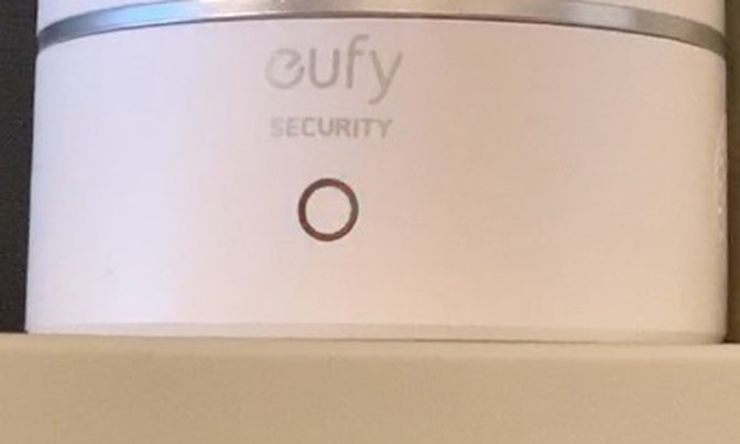

Er zit zeker verschil tussen WiFi en 4G (over 4G is het via HomeKit volgens mij ook maar 720p).
Zie onderstaande foto’s. De eerste foto is over WiFi, de tweede over 4G. Ik heb zo’n idee dat de eerste foto beter is dan de eerste foto van @Domino .
Afbeeldingslocatie: https://tweakers.net/i/YxrtfFvb4dLbQdXMMe4nvTDYKtc=/full-fit-in/4920x3264/filters:max_bytes(3145728):no_upscale():strip_icc():fill(white):strip_exif()/f/image/xP7ZlGgMzIsWVCHk2qAc9QYU.jpg?f=user_large
Afbeeldingslocatie: https://tweakers.net/i/ER2AtVgILNEDdrUMfswKYLunSUU=/full-fit-in/4920x3264/filters:max_bytes(3145728):no_upscale():strip_icc():fill(white):strip_exif()/f/image/TVXJcq2Fe3GqwgT2yEsoNlOB.jpg?f=user_large
Of de eerste van juiste kwaliteit is, kan ik niet zeggen. Ik heb geen andere camera thuis.
Beide foto's zijn overigens ver ingezoomd. Het totaalbeeld ziet er in mijn ogen vrij goed uit.
[ Voor 5% gewijzigd door meesje op 15-07-2020 12:05 ]

Afbeeldingslocatie: https://tweakers.net/i/GrZXddKI5sPxfQzSM2albyaPO0Y=/232x232/filters:strip_icc():strip_exif()/f/image/LO2SYqOjoYIHP9ZI6ATCHMUp.jpg?f=fotoalbum_tileAfbeeldingslocatie: https://tweakers.net/i/vCGSuzU7I8TRYQMYM_vtA1ob72w=/232x232/filters:strip_icc():strip_exif()/f/image/XLU1u0YzvnlaQMG3j8c9v92q.jpg?f=fotoalbum_tile
De linker is (de helft van) de Circle 2. Rechts de Eufy (die wordt vanmiddag netjes gemonteerd :+ )
Ja, als je inzoomt zie je wel een verschil, maar ik vind het niet dusdanig schokkend dat ik er ontevreden over geraak

Ik ben ook niet lyrisch over het beeld hoor. Heel blokkerig vind ik. In de Eufy app zelf is het ietsje, maar dan ook miniem, beter.
Het is goed voor waar hij nu staat (Houdt mijn Lego-collectie in de gaten), maar vooralsnog zal ik er geen voor andere ruimtes aanschaffen.
HK:
Afbeeldingslocatie: https://tweakers.net/i/ZjA6Xf-oE4nXssDMzbEIERfNPqY=/800x/filters:strip_exif()/f/image/yzpMtVZbxEzwjBB18BCKuI2Y.png?f=fotoalbum_large
Eufy:
Afbeeldingslocatie: https://tweakers.net/i/Z5-_Kx_aQft10PHRvxX4JYq-diM=/800x/filters:strip_icc():strip_exif()/f/image/m4g2VTmBb074rs9jUkNXSZxj.jpg?f=fotoalbum_large

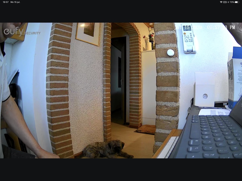

Ik heb de camera’s niet in HomeKit gedaan, omdat ik liever gebruik maak van de Eufy-app. Ook al omdat ik ook de video deurbel heb.
Maar ik heb een camera net even toegevoegd en een foto gemaakt. Dus hierbij op speciaal verzoek:
Dit is de foto m.b.v. HomeKit
Afbeeldingslocatie: https://tweakers.net/i/IemwbnPo8u46s94aA4dGuaeBY2k=/800x/filters:strip_exif()/f/image/wPMhpsb6P17EHJAkXRoUxHvZ.png?f=fotoalbum_large
En deze is via de eufy-app.
Afbeeldingslocatie: https://tweakers.net/i/wk98BkElpd2xMQphJmfNQnoKQX8=/800x/filters:strip_exif()/f/image/JfNSPiOcuxhAnaAaZcBav5ju.png?f=fotoalbum_large
Have Fun Funske

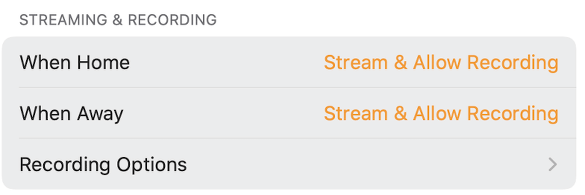

Heeft iemand de Eufy camera al aan de praat met HomeKit Secure Video? Ik heb de laatste firmware gedownload, een Apple TV 4k en een geschikt iCloud abonnement. Camera staat wel in de home app, maar zie alleen de live feed.
Edit: Misschien heeft hij nog niks opgenomen. Ik zal eens een opname forceren.
[ Voor 15% gewijzigd door rusman op 16-07-2020 08:35 ]
  • Mack80
  • Registratie: Mei 2017
  • Laatst online: 28-03 13:19
rusman schreef op donderdag 16 juli 2020 @ 08:26:
Hoe staan je instellingen? Je kan bij opnameopties een paar keuzes maken. Streamen of streamen en opnemen. Bij het laatste neemt ie op en kan je terugkijken in de balk van je camerabeeld
  • rusman
  • Laatst online: 12:45
Mack80 schreef op donderdag 16 juli 2020 @ 08:36:
Afbeeldingslocatie: https://tweakers.net/i/UqOYpIPmVAlBxijBVnr_Dq_EQWo=/full-fit-in/4000x4000/filters:no_upscale():fill(white):strip_exif()/f/image/CfDSWqYM2YyNUrPoBPEg3nYD.png?f=user_large

  • funske
  • Laatst online: 31-01-2023
Aangezien er (nog) geen aparte topic voor de Eufy camera's is, stel ik de vraag maar even hier .
- Weet iemand waar ik een handleiding (geen installatie-beschrijving) voor deze camera's kan downloaden?
- Ik heb 3 camera's; 1 waarvan de LED continue rood brandt en 2 waarvan de LED rood / blauw / uit knippert
Afbeeldingslocatie: https://tweakers.net/i/uvmMdFKG39ZUi81kX5y1eZ6Cf_o=/full-fit-in/4920x3264/filters:max_bytes(3145728):no_upscale():strip_icc():fill(white):strip_exif()/f/image/bDwtrUmB0UGFwCyqRcUERGTR.jpg?f=user_large
Afbeeldingslocatie: https://tweakers.net/i/OIUw_1Ir_pJ3qw7UXIZslbCEVKo=/full-fit-in/4920x3264/filters:max_bytes(3145728):no_upscale():strip_icc():fill(white):strip_exif()/f/image/aFYVrbqRGKICizZpVU2xaJbp.jpg?f=user_large
Afbeeldingslocatie: https://tweakers.net/i/EUX7Z8_-sj8vT9BglrcfUVoIUEY=/full-fit-in/4920x3264/filters:max_bytes(3145728):no_upscale():strip_icc():fill(white):strip_exif()/f/image/CD4SSyvoDaUqn6iu9PrG54j0.jpg?f=user_large
Have Fun Funske
  • Serena
  • Laatst online: 02-11 19:01
Serena
funske schreef op zaterdag 18 juli 2020 @ 12:49:
Volgens @meesje kwam het overeen met de kleuren in HK.
Rood is HSV, blauw alleen live. Geen idee wat knipperen dan is.
Ik heb die hele kleurenhandel uitgeschakeld.

Serena schreef op zaterdag 18 juli 2020 @ 13:07:
