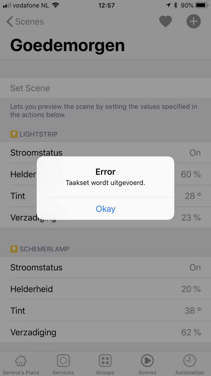

Raar, ik heb een scene die continue mislukt. Deze week deed een Eve stekker raar en die heb ik opnieuw ingesteld. Staat in meerdere scenes welke allemaal werken met uitzondering van 1. Als ik die selecteer gaat geen enkele lamp aan en komt meteen 'mislukt' in beeld. Huh?
Update:
Ook in de app Home een foutmelding.
Afbeeldingslocatie: https://tweakers.net/ext/f/8RzCmOeqiRwYVGTKXWMXGwxp/thumb.png
Activeer ik hem in de app Devices gaat alles keurig aan.
Activeer ik hem daarna in Woning gaat het weer fout. Snap er niks van!

In navolging op bovenstaand bericht. Vanaf de iPad werkt het wel. Huh?

Mislukt de scene zelf, of een automatisering waar die scene de uitkomst van is?
in het eerste geval: als je de scene opnieuw maakt werkt ie dan ook niet?

Ik denk de scene zelf. Goedemorgen en Welterusten werken niet op de iPhone, maar wel op de iPad. Zo raar…

Dan lijkt er iets niet goed gesynchroniseerd.

*Kuch* Ahum… Herstart iPhone lost het op. *Proest*

Een herstart is vaak wel de makkelijkste weg. Ik uit- en inloggen op iCloud op je iPhone zal wellicht al voldoende geweest zijn.
Zo had ik gisteravond (en vanochtend) dat de Hue Tap (config in HomeKit) opeens niet meer werkte. De oplossing was in dit geval om de hub (ATV4K) te herstarten.

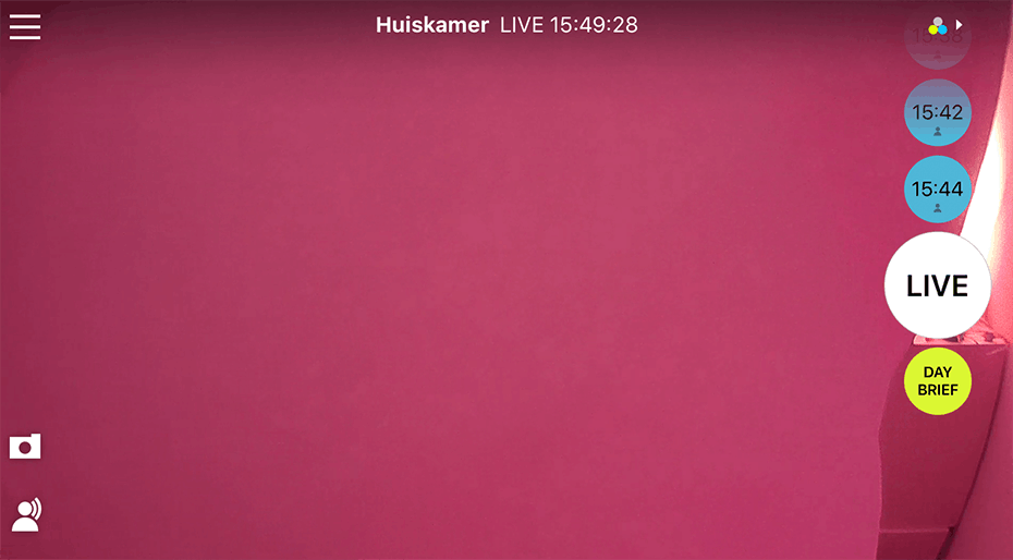

posttoast schreef op vrijdag 9 februari 2018 @ 15:57:
Ik heb zonet de Logitech Circle 2 aangesloten. Eerste indruk: wat een beroerde beeldkwaliteit. Het is zelfs zo erg dat ik me afvraag of er niet iets mis mee is. Er zit een enorm rode zweem over alles heen. Beelden uit reviews zijn een stuk beter.
Ter illustratie, dit is een wit A4tje in een goed verlichtte huiskamer:
En nog een andere irritatie: de bijbehorende app is nog niet geschikt voor de iPhone X. Maar goed, dat ben ik inmiddels wel gewend van Logitech (de Harmony heeft hetzelfde probleem).
Hoe is dit rode zweem probleem eigenlijk afgelopen? Geretourneerd? Een andere gekregen? Is dit deze wel goed? Of was je er gelijk klaar mee? :)

  • Serena
  • Laatst online: 02-11 19:01
Serena
Laatste dagen enorm veel problemen met de Ikea lampjes. Of ze staan een eeuwigheid op bijwerken of op geen reactie. In de app van Ikea zelf werkt het wel prima.
Nog meer mensen dit probleem?
