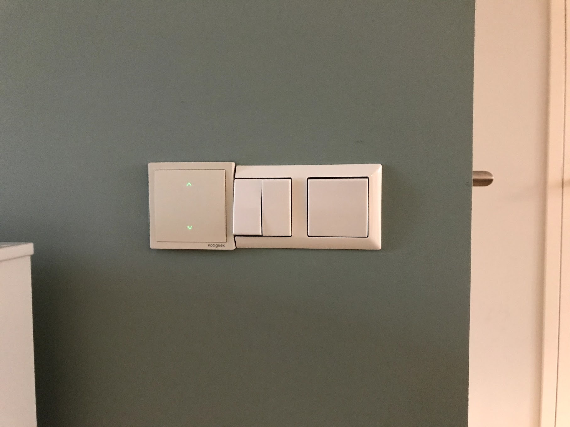

Hierbij nog een foto van hoe de Koogeek Dimmer/Switch eruit ziet:Verwijderd schreef op dinsdag 13 maart 2018 @ 22:15:
Ik heb vanavond de Kogeek dimmer switch binnen gekregen en natuurlijk direct geïnstalleerd. Hij werkt fantastisch en ziet er goed uit. Installatie was heel eenvoudig, ik had er uiteraard al voor gezorgd dat er een neutraal draad aanwezig was.
De bediening met de knoppen is ook handig. 1x naar boven klikken is aan (naar de vorige stand), 1x naar beneden is uit. Lang boven is feller, lang beneden is minder fel.
De lamp fade mooi aan en uit zoals een Hue lamp dat doet, niet zoals een schakelaar van aan direct naar uit.
Ik ben er niet kapot van, het is erg jammer dat de Koogeek een stuk groter is. Ik zit er over na te denken om de overige knoppen helemaal weg te doen en dicht te stucen. Deze knoppen gebruik ik niet omdat er Hue lampen in zitten, die kunnen dus altijd 'aan' staan.
Oja, het lijkt dus niet mogelijk te zijn om twee Koogeek dimmers/switches naast elkaar te plaatsen. Dus dat is erg jammer als je twee dimmers naast elkaar wil hebben.
[ Voor 6% gewijzigd door Verwijderd op 16-03-2018 14:35 ]
wel een mooi ding verder. maar idd net te groot voor een NL dubbele doos

In de kunststof primer.
Hoogglans wit.
Bovenstaande zijn twee Koogeek HomeKit schakelaars, welke zich prima een andere kleur laten spuiten.
De lampjes kun je natuurlijk vrij precies af plakken, maar heb ik niet gedaan.

Mijn complimenten! Ziet er erg goed uit.Rgerr schreef op dinsdag 20 maart 2018 @ 14:36:
Hoogglans wit.
Bovenstaande zijn twee Koogeek HomeKit schakelaars, welke zich prima een andere kleur laten spuiten.Schuurpapiertje (k160), kunststof primer en kleur naar wens.
