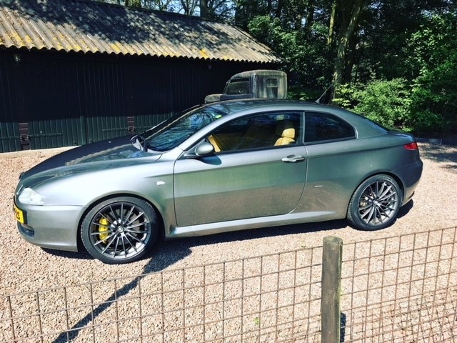

Mijn Alfa GT JTD uit 2005 heeft al bijna 360.000 km op de klok.
vanaf 200.000 km is die ook nog eens gechipt naar 200pk~ / 400nm~ nadat eerst turbo is aangepast en downpipe zonder kat. Turbo was niet eens nodig overigens, maar loopt er zoveel mooier door.
Werkelijk nooit een motorisch probleem of ander soort van pech gehad op koppeling na (zie verderop).
Daarnaast doe je als autofiel wat andere upgrades zoals Bilstein/eibach onderstel, 330mm remconversie met van die dikke Brembo's, Q2 differentieel ingebouwd. Mooi origineel 18inch etc.
Grootste onderhoud was nieuw dual massa vliegwiel net na de 300.000km en een x een extra zwaardere koppelingset omdat de originele koppeling (nieuw) het koppel niet trok.
Voor de rest auto keurig onderhouden is key. Elke 20.000km nieuw olie bijv. Rammeltjes of andere geluiden gewoon netjes onderzoeken en bekijken ipv doorrijden en wachten tot het erger wordt.
Daarom geen enkel piepje/kraakje in de ophanging bijv. In al die jaren bij APK 1x een mankement geconstateerd. De handremkabelhoes was gescheurd.
Beresterk deze motortjes. Auto krijgt inmiddels wel gebruikersporen, maar wat wil je ook na 13 jaar.
Blijf er lekker in doorrijden tot die echt op is. Levert namelijk niks meer op. En wat moet je dan???
Het tijdperk dat je bijna alles zelf kan doen aan de auto is echt voorbij en zijn ze ook niet meer op gebouwd. Repareren is er haast niet meer bij, alles moet tegenwoordig vervangen worden.
alfa gt

  • deepbass909
  • Laatst online: 11:56
deepbass909
Afbeeldingslocatie: https://farm2.staticflickr.com/1726/40579402760_a2e16c901d_b.jpgIMG_0063 by Chris Hogevonder, on Flickr
Mijn cabrio met net geen 400.000km op de teller (nog zo'n 4000 te gaan op dit moment).
Vanwege de leeftijd van het dak, een hikje in de motor, wat roest in de wielkasten en wat andere plaatsen en onderdelen die echt vervangen moeten gaan worden (o.a. koppeling die mogelijk zelfs nog fabrieksorigineel is) gaat hij volgend jaar van de weg voor restauratie.
Maar op dit moment is het mijn daily die in 7 jaar pas 2 echte storingen heeft gehad (2x een defect aan het koelsysteem).
Tijdig onderhoud, goede kwaliteit olie en onderdelen, defecten zo snel mogelijk repareren en regelmatig gebruiken helpen in het behoud van een auto. Vooral het regelmatig gebruiken is belangrijker dan veel mensen realiseren. Alleen dan blijven kunststoffen en rubbers in goede conditie, door stilstand degradeert een auto heel snel.
