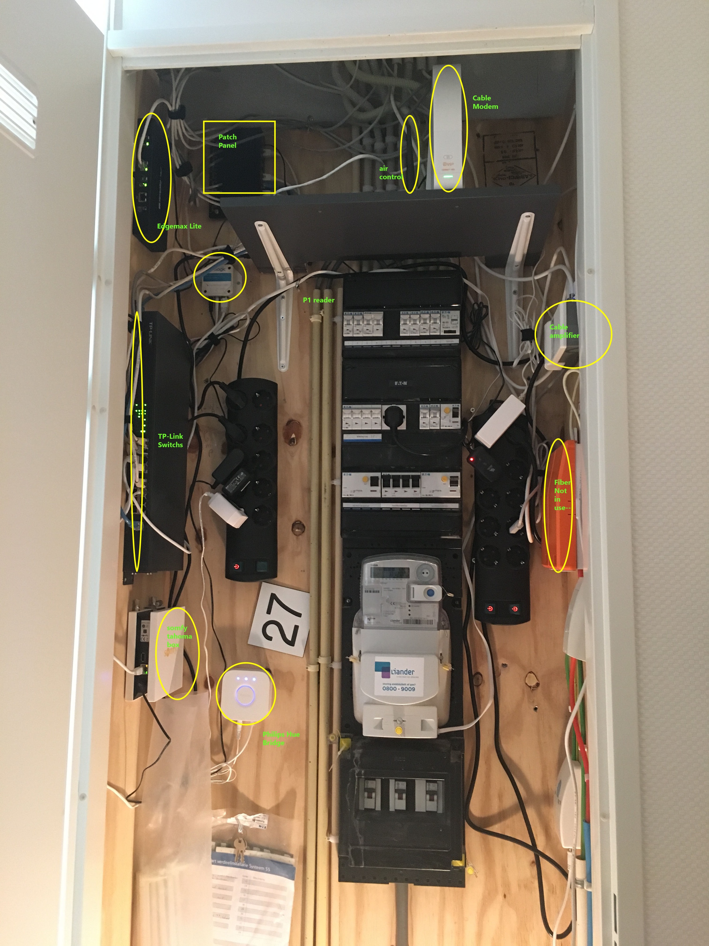

LightStar schreef op donderdag 26 januari 2017 @ 19:33:
Nee alles is nog niet aangesloten...., moet eerst goede kabels hebben voor ik alles aansluit (platte kabels met korte schoentjes) die ik nu heb liggen passen niet lekker...
Tevens ben ik er in de meterkast zelf al aardig wat nodig (2 microservers met elk 4x utp en 1x ilo dan gaat het hard...)
wat ik me dan afvraag waarom moet dat dan altijd in een meterkast? Kan dat bijv. niet op een zonder?
Afbeeldingslocatie: https://tweakers.net/ext/f/7gxIDDPxoAsCyA0lkdcJpdFK/thumb.jpg
mijn meterkast (weinig ruimte, bevat het hoogst noodzakelijke)
Afbeeldingslocatie: https://tweakers.net/ext/f/A5jHbn3wXQeQihSYwgWcewAH/thumb.jpg
een LR ligt op de kast (om het even bij de unifi te houden), wordt alleen gebruikt als er iemand de was zit te vouwen en ondertussen een stream wil kijken op een tablet ;-)
[ Voor 11% gewijzigd door zeroday op 27-01-2017 07:41 ]

zeroday schreef op vrijdag 27 januari 2017 @ 07:39:
Ergens snap ik je vraag wel alleen ik hou het graag centraal (ik heb er de ruimte voor in de meterkast dus waarom niet :), wellicht dat ik het in de toekomst nog aanpas maar voor nu bevalt het me zo goed.

Ik heb alles ook gewoon op zolder. Netjes in een patchkast.
Zal binnenkort eens een foto plaatsen.
Begon ooit (1 jaar geleden) met het plan alles netjes in de meterkast te plaatsen.
Maar dat was altijd al krap. Toen ik er een server bij wilden hield 't op en ben ik alles gaan verhuizen naar zolder.
Patchpannel er extra bij in de meterkast en alles doorlussen.

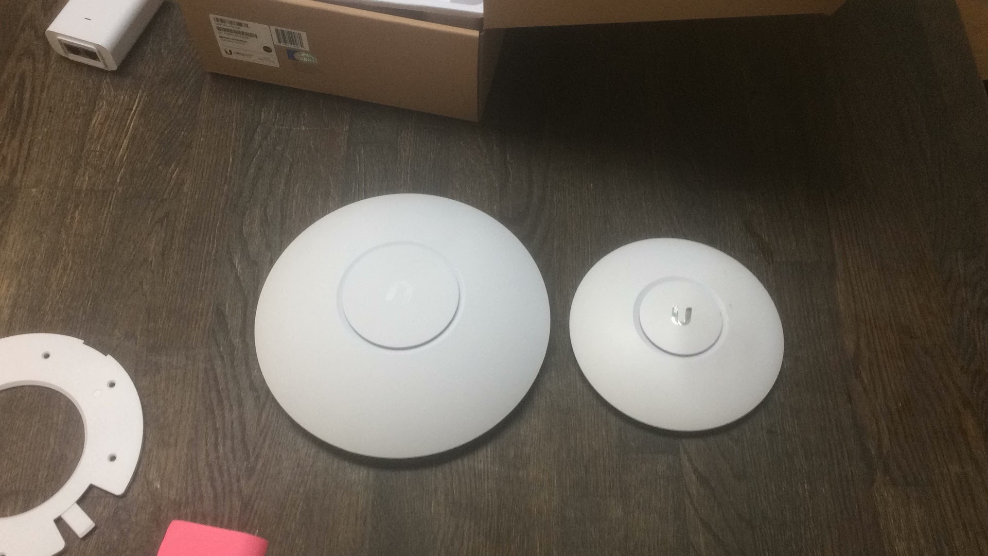

djkavaa schreef op woensdag 1 februari 2017 @ 18:10:
I see, Niet heel erg handig maar, dat scheelt je wel weer een nieuwe switch.
Wellicht dat ze snel ook een AP uitbrengen met 2.5Gbit en nieuwe switches zodat je ze via 1 kabel kunt voeden en 2.5Gbit data kunt verwerken.
Je kunt ook beide poorten aggregated gebruiken maar de snelheidswinst is minimaal. Iemand in het HD hardware forum heeft wat benchmarks. Ik wil het thuis binnenkort proberen maar ik heb nog geen tijd en zin gehad om een extra kabel bij te trekken en eigenlijk is er voor thuisgebruik weinig meerwaarde, meer "omdat het kan".
https://community.ubnt.co...ting/m-p/1797930#U1797930
en een foto om te laten zien hoe groot hij eigenlijk is. Het kleintje is een AC-Lite die doorgeschoven is naar mijn schoonvader.

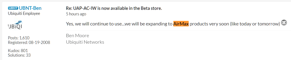

Voor wat context, het gaat daar over het gebruik van de beta store voor de AirMax productlijn, zoals dat nu voor Unifi gedaan wordt.

Ik ben toch gegaan voor orginele Ubiquiti SFP modules welke vandaag binnen gekomen zijn.
Wat plaatjes:
Afbeeldingslocatie: https://tweakers.net/ext/f/BRQySAMrgSUATkZfrDIGH4uP/medium.jpg
Afbeeldingslocatie: https://tweakers.net/ext/f/YkW63CHSJPYDE3tqEpPdqvS3/medium.jpg
