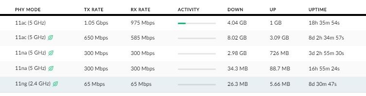

hee powersafe ..
Afbeeldingslocatie: https://tweakers.net/ext/f/tTvLmJ2mp4VKWSUV1Xnjxk5P/full.jpg
[ Voor 72% gewijzigd door zeroday op 29-09-2016 10:28 ]
