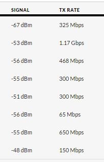

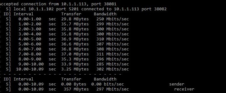

Ik heb een Unifi AC Pro aangeschaft. Deze staat in de woonkamer. Ik heb ook nog een airport extreme (AC) die staat in de meterkast.
Nu zit ik de snelheden te testen naar mijn NAS. Alleen met de Unifi haal ik lang niet zulke snelheden als met de airport (upload). Beide zat ik ongeveer 1 meter vanaf, line of sight.
Unifi:
https://i.imgur.com/6QfEkmI.png
http://i.imgur.com/0xVUL3p.png
airport:
https://i.imgur.com/QhA6WKH.png
http://i.imgur.com/yfpfOoR.png
[ Voor 8% gewijzigd door sweebee op 20-08-2016 13:53 ]

Welke Firmware draai je op de UAP? Gezien dit nogal veel uitmaakt qua snelheid. Probeer eens een firmware terug te gaan, er zijn voldoende manuals te vinden hoe je dit kon doen.
Er zit echt veel verschil in de versies.
Unifi:
airport:
alles is relatief ..
Afbeeldingslocatie: https://tweakers.net/ext/f/Plfu4rX9xcDmg0nX4Ww0J1te/full.jpg
dit is wat ik haal met een D-LINK DWA192 .. valt me tegen maar ja ik heb geen vergelijking en weet ook niet wat ik nog meer kan aanpassen want ik heb zowel op client als op host al van alles geprobeerd ..
op zich moet ik niet klagen nu ik 35 tot 40MB/s haal .. maar het zou nog wat sneller moeten kunnen (al bevalt me de stabiliteit wel) ;-)
There are no secrets, only information you do not yet have

The_Cyberspace schreef op dinsdag 23 augustus 2016 @ 15:25:
Ik ben sinds enkele dagen ook in het bezit van een pricewatch: Ubiquiti UniFi AP AC PRO (1-Pack)
Was het wifi van m`n Fritzbox wel zat en zat in dit topic al een tijdje mee te lezen. Gekozen voor de Pro vanwege alle mogelijkheden, ook PoE gedeelte. Voorlopig zal het via de bijgeleverde injector gaan, in de toekomst via een switch. En natuurlijk gekozen voor beter bereik en wat een verademing zeg vergeleken met de Fritzbox! :D
Heb wel gelijk even een vraag, al zal dit per situatie verschillen natuurlijk maar op welke kanalen zitten jullie op 2,4 en 5ghz? Hier staan ze nog op auto maar heb het idee dat de snelheid tussen bijv met smartphone en de AP nog wel iets omhoog kan.
En hoe en waarop draaien jullie je controller? Ik draai em momenteel op m`n ubuntu servertje, maar de volgende stap zal m`n Fritzbox vervangen zijn dus zal de controller hoogstwaarschijnlijk gaan verhuizen. Ik begreep dat de controller ook op een pricewatch: Ubiquiti UniFi USG Enterprise Gateway Router kan draaien? Of heb ik dit mis? :)
Snelheid van een smartphone kan erg verschillen. Zo zie ik vaak verschillende verbindingsnelheden voorbij komen (afhankelijk van telefoon / tablet in de zak, verstopt etc.. )
Afbeeldingslocatie: https://tweakers.net/ext/f/C1NH3tTKotoQWszxvNxMJ1Sp/full.jpg
de eerste is een oude iphone
de tweede is mijn DWA-192
de derde, vierde en vijfde zijn ipads, dan zesde en zevende zijn twee iphones en waarom mijn iphone op 65Mbps zit . .no clue .. over een uur kan het wat anders zijn..
en dan nog een notebookje op 150Mbps ..
zoals je ziet .. verschillende verbindingen op de Pro ..
ikzelf draai de controller op een vm onder vmware en sinds kort draait ie stabiel ..
