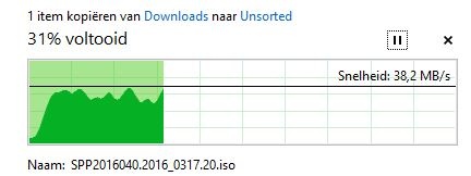

Klopt, werkt ook zoals het hoort naar bericht van Pitchdown
Alleen hij haalt 111MB met 1 client en 30-40 met de andere als hij gelijktijdig iets met de QNAP doet.
Dus ik denk dat de QNAP niet meer aan kan dan dat.

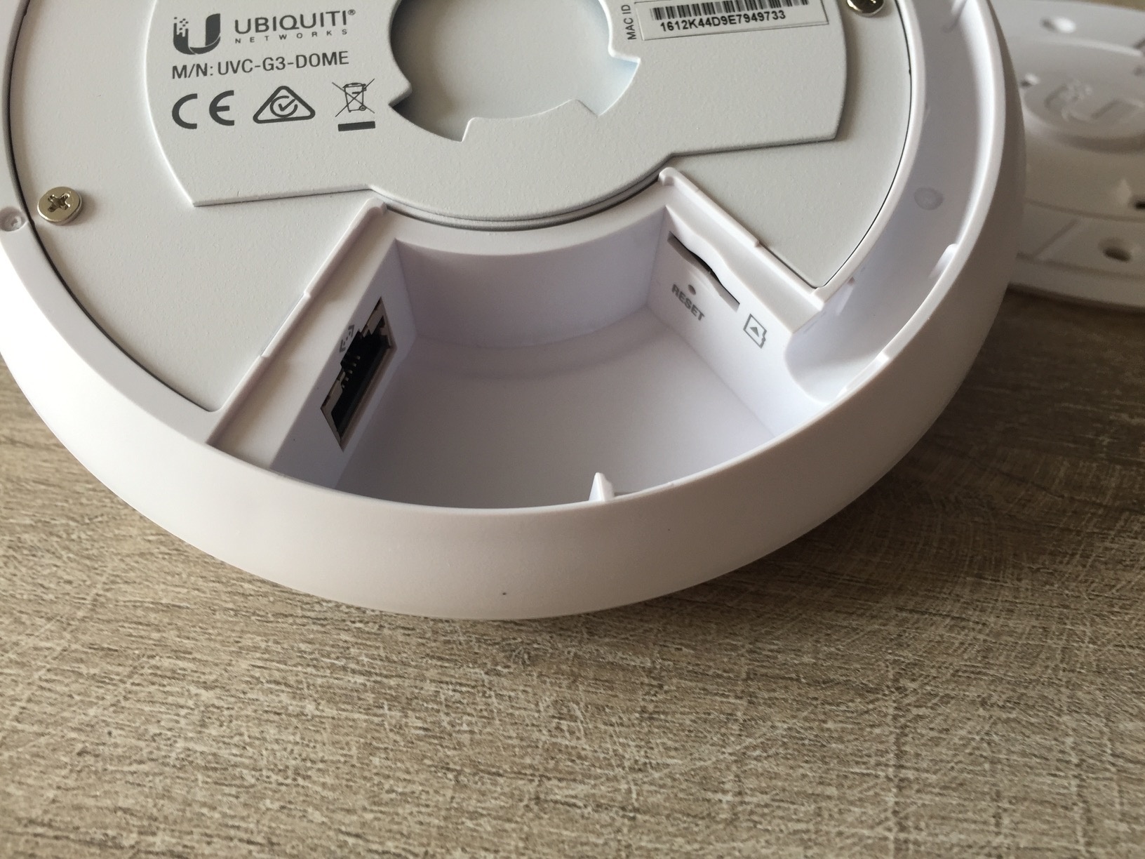

schroef jij de 3G dome vast aan de mount plaat ? Of zie ik dat verkeerd.

xbeam schreef op vrijdag 12 augustus 2016 @ 10:39:
Ik heb h`m tegen een plafond-dak nu een paar weken draaien.
Draait prima.
Met het zelfde systeem als een UAP :)

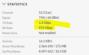

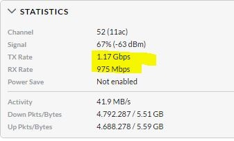

  • zeroday
  • Laatst online: 09:54
zeroday
There is no alternative!
Ben aan het pielen met performance ..
Ging het eerst om stabiliteit.. ik heb nu een AC1900 Wifi device (D-Link DWA-192) en die staat nog geen 4 meter van een AC Pro af ..
Nu ben ik dus aan het pielen met de instellingen om de optimale performance van de D-Link en AC-Pro te krijgen
De test tot nu toe ..
Afbeeldingslocatie: https://tweakers.net/ext/f/1OXZ5PxhJyBqlueLHq3CEPzg/full.jpg
update
Afbeeldingslocatie: https://tweakers.net/ext/f/P3mQRo6QIfyw3kkmtAVd1GAR/full.jpg
Dit lijkt me 'voortreffelijk'..
maar ik weet niet of ik dat kan rijmen met ..
Afbeeldingslocatie: https://tweakers.net/ext/f/vmTee8P0itfdMGS1tRpKKRK0/full.jpg
update .. inmiddels wat meer snelheid (ik testte verkeerd)
Afbeeldingslocatie: https://tweakers.net/ext/f/XAL3W7sNxA7bXKpPss2T6c8P/full.jpg
iemand die wat helderheid kan verschaffen?
[ Voor 103% gewijzigd door zeroday op 17-08-2016 08:01 ]

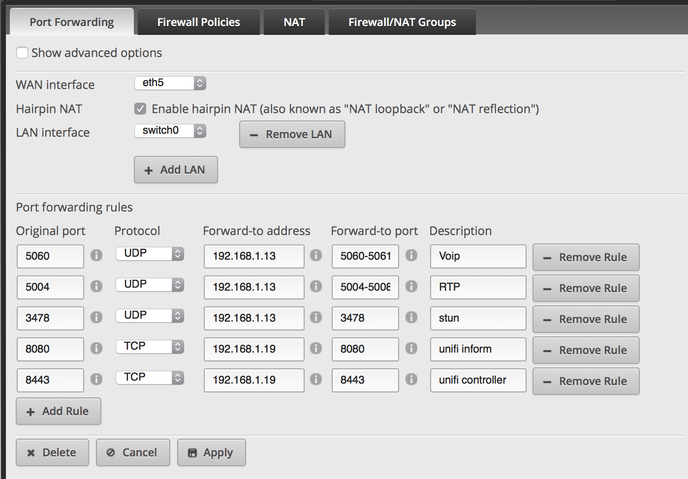

  • iCrOn
  • Laatst online: 16-08 22:25
Vergeet niet port forwarding in te stellen op je router richting je cloudkey:
forwarding unifi controller
Onderste 2 regels heb ik alleen ingesteld staan de laatste is alleen nodig als je je cloudkey ook via de browser wil benaderen vanaf buiten. Zit even te twijfelen of Hairpin NAT ook aan moet staan.
[ Voor 27% gewijzigd door iCrOn op 17-08-2016 12:06 ]
  • Ethirty
  • Laatst online: 13-08 20:48
Ethirty
Who...me?
iCrOn schreef op woensdag 17 augustus 2016 @ 12:00:
Hairpin heeft alleen te maken met verkeer van binnen naar binnen.
Even los daarvan, hoe werken die eerste 2 regels? :?
  • iCrOn
Ethirty schreef op woensdag 17 augustus 2016 @ 12:16:
Die zijn niet voor de controller maar voor een siemens gigaset voip telefoon hoezo? :X

  • Ethirty
Ethirty
Who...me?
iCrOn schreef op woensdag 17 augustus 2016 @ 12:19:
Omdat je 1 poort doorstuurt naar meerdere interne. Denk niet dat dat zo werkt.
  • iCrOn
Ethirty schreef op woensdag 17 augustus 2016 @ 12:44:
Scherp! waarschijnlijk op een te laat tijdstip die regels zitten toevoegen 8)7 en mijn vrouw maar klagen dat af en toe dr verbinding weg valt tijdens bellen :P Bedankt _/-\o_

Ik heb de poorten 8080 en 8443 nu openstaan. Wie heeft er even tijd/zin om een AP aan te melden op mijn controller O-). Alleen om te testen :)
Stuur maar een DM met de details. Dan pak ik even een test AP

Ik ben nu aan het kijken of de Unifi AC Pro kan performen, maar het valt me nog vies tegen.
Keb een D-link DWA-192 die perfect connect op 1.3Gbps maar de performance komt maar niet boven de 25 tot 30MB/s uit (SMB copy) en (tussen de 170 en 220mbps via iperf3), op zich niet slecht vergeleken mijn 3 tot 4MB/s wat ik voorheen had met een 150mbps verbinding maar tis niet je van het ..
Er zitten dan ook niet echt tweak mogelijkheden om te zien of het nu de Pro is of de DWA ..
