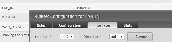

Verwijderd schreef op woensdag 25 mei 2016 @ 14:07:
Volgens mij heeft Ubiquit rtsp uit de firmware van de camera's gesloopt en werkt het alleen nog met hun eigen software.
doc schreef op woensdag 25 mei 2016 @ 15:05:
RTSP kan alleen maar vanaf de NVR, dus als je die ergens kan draaien kan het wel
Das tegenwoordig niet helemaal meer waar.
Volgens mij is het Sinds 3.2 als ik mij niet vergis.
Mogelijk om de Camera in StandAlone mode te zetten. Hiermee krijg je dus direct van de Camera een RTSP Stream waarmee je kunt doen wat je wil.
Dus het is gewoon mogelijk zonder een NVR:)
Zie ook onderstaande afbeeldingen:
UVC Standalone RTSP
Afbeeldingslocatie: http://static.tweakers.net/ext/f/NwGCs3VgTKUEJ1snhLVcYhzc/thumb.pngAfbeeldingslocatie: http://static.tweakers.net/ext/f/Mp9D8ZoLgu9N9YMv2B3OzYgA/thumb.png
[ Voor 18% gewijzigd door Kavaa op 25-05-2016 15:30 ]

Inmiddels een bijna een weekje verder met een USG en AC Pro. Wat ik geregeld moet hebben om dezelfde status te hebben als mijn vorige netwerk is inmiddels allemaal gelukt met een config.gateway.json. Dat is een verdomd mooie manier om je wijzigingen bij te houden. Ik heb die in GitLab gezet zodat ik version control heb op die wijzigingen.
Heb nog een dingetje waar Google me wel op weg heeft geholpen, maar ik daarna vast loop.
Ik wil graag voor 2 local ip's regelen dat ze geen internet hebben. Wat ik heb gevonden:
accept input by default on eth0
rule:
setup an "address group"
then edit the address group
put 192.168.2.109-192.168.2.116 in the address group "blocklan"
now add a rule to eth0
from source "blocklan" (select it in the drop down) to destination "!192.168.2.0/24" DROP, on "new, established, related" connection types
Dat is precies wat ik zoek, maar ik heb even geen idee hoe ik dat moet omgieten naar CLI om daarna die json te dumpen. Is er iemand die me op weg kan helpen?
[ Voor 22% gewijzigd door UltraSub op 28-05-2016 21:16 ]
  • Jeroen_ae92
  • Laatst online: 11-08 08:46
UltraSub schreef op zaterdag 28 mei 2016 @ 21:11:
Is er dan deep packet inspection voor alles wat over een port van een Unifi switch gaat? Dus ook host stats als die traffic over een ISL van een andere switch komt?
Dit zijn de CLI commando's:
Maak de group aan:
set firewall group address-group block-devices address 10.0.1.191
set firewall group address-group block-devices address 10.0.1.192

ik heb de kids block gedaan, maar als ik dan de eth1 koppel (Dat is mijn LAN) (wel via de GUI trouwens)
dan wordt de iPAD in dezer niet geblocked, koppel ik hem daarentegen aan ETH0 dan werkt dat wel
iets zegt me dat ik toch nog iets fouts doe, ondanks dat het toch werkt.

Dat is gek, ik heb het zojuist getest omdat je me toch aan het twijfelen bracht ;)
De firewall set LAN_IN zit bij mij gekoppeld aan firewall in op switch0 maar de interface maakt in deze niets uit.
En keurig om 19:59 stopt bij mij netflix en zie ik om 19:57 het verkeer al wegvallen op de router en de juiste rule gehit worden.
root@Router01:/home/jeroen# tail -n 3000 /var/log/messages | grep LAN_IN
May 31 19:57:00 Router01 kernel: [LAN_IN-1-D]IN=switch0 OUT=eth0 MAC=24:a4:3c:b3:b7:b9:3c:e0:72:1a:f1:9c:08:00 SRC=10.0.1.191 DST=198.38.115.137 LEN=64 TOS=0x00 PREC=0x00 TTL=63 ID=34632 DF PROTO=TCP SPT=53340 DPT=80 WINDOW=10769 RES=0x00 ACK URGP=0 MARK=0x64800000
U+

  • zeroday
  • Laatst online: 18-08 08:11
zeroday
There is no alternative!
Jeroen_ae92 schreef op dinsdag 31 mei 2016 @ 20:06:
weet je wat gek is? mijn /var/log/messages is vanaf 29 mei al niet meer bijgewerkt / aangepast
terwijl logging overal aan staat in de firewall rules ..
nu kan ik niet controleren of mijn regeltje overeenkomt met wat jij met je grep laat zien ;-)
even router gereboot
logging op de standaard accept rule uitgezet
May 31 22:42:43 AMR-Router kernel: [LAN_IN-1-D]IN=eth1 OUT=eth0 MAC=44:d9:e7:9b:9c:5e:fc:fc:48:73:b1:1b:08:00 SRC=10.1.1.146 DST=95.100.96.179 LEN=64 TOS=0x00 PREC=0x00 TTL=63 ID=44868 DF PROTO=TCP SPT=60770 DPT=80 WINDOW=65535 RES=0x00 SYN URGP=0
lijkt mij hetzelfde als jou ..
maar .. de gui is dan
Afbeeldingslocatie: http://tweakers.net/ext/f/9t7Ng1ZTISV5EaXq2nEOiGnE/full.jpg
[ Voor 17% gewijzigd door zeroday op 31-05-2016 22:45 ]
There are no secrets, only information you do not yet have
Dat is idd gek. Maak even een backup en reboot je router. Wellicht dat het wat uitmaakt. De 29e heb je ook de wijzigingen doorgevoerd, toch?

Jeroen_ae92 schreef op dinsdag 31 mei 2016 @ 22:45:
Toen heb ik echt lopen klooien ;-)
en was blij dat ik (kuch) zonder backup het apparaat niet om zeep had geholpen, zie hierboven mijn laatste finding ;-) (ik zie graag de CLI uitleg goed verwerkt in de GUI ;-) )
  • Jeroen_ae92
Okay, kun je even een post doen van de firewall set LAN_IN en de interfaces? Dan checken we em even.
ETH0 direction OUT is naar internet vanuit de router dus het kan wel kloppen dat het nu werkt. ETH1 direction IN is vanuit het lan de router in. Dus die zou ook moeten werken. Check even wat er gebeurt als je em nu wel op ETH1 IN zet. Misschien had je last van een glitch ;-)

Jeroen_ae92 schreef op dinsdag 31 mei 2016 @ 22:51:
Heb ik die rule info hier niet een paar terichten terug gepost? Of heb ik verkeerd commando gebruikt?
  • Jeroen_ae92
Okay, als die ongewijzigd is, dan is het goed. Zet em maar is op ETH1 direction IN en bekijk even wat er gebeurt. Vanuit de cli kun je voor de configure mode ook het commando "show log tail | grep LAN_IN" gebruiken voor realtime logging. CTRL+C om deze te stoppen.

Jeroen_ae92 schreef op dinsdag 31 mei 2016 @ 23:01:
Works ! .. ETH1 met directie IN, dan doet nu inderdaad niets het, of ik heb vorige keer de directie IN overgeslagen en alleen gedacht aan local of out .. (ik moet nog even wennen aan de wijze hoe de firewall denkt) ;-) super hulp !
