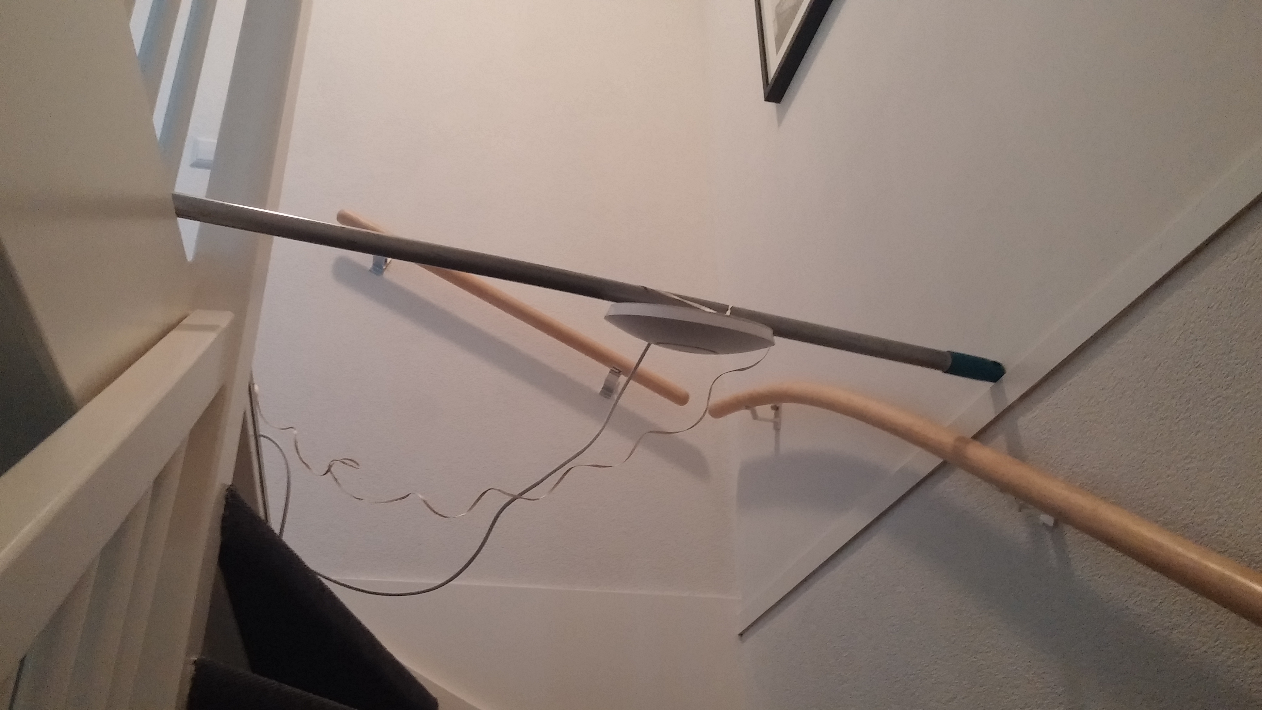

Na de enthousiaste reacties in dit forum heb ik ook een tweetal AP's (normale versie) aangeschaft. Vraag is nu hoe te bepalen waar ik ze het beste kan ophangen. Gewoon uitproberen lijkt me, maar hoe hebben jullie dat gedaan? Met stevige tape op een tijdelijke plek neergehangen? Of is er een tooltje om te bepalen welke plek in huis het beste is?
  • PaT
PaT
Moderator Mobile
Ja, dat mod
:+ In mijn geval heb ik die op zolder uitgetest met een touwtje door de achterkant en die opgehangen aan de steel van de zwabber. Daardoor hing hij wel iets te laag, maar kreeg ik een aardig beeld hoe het signaal zou zijn. Dat zag er dus zo uit:
unifi
Een beetje een McGyver oplossing, maar het werkte wel :+
