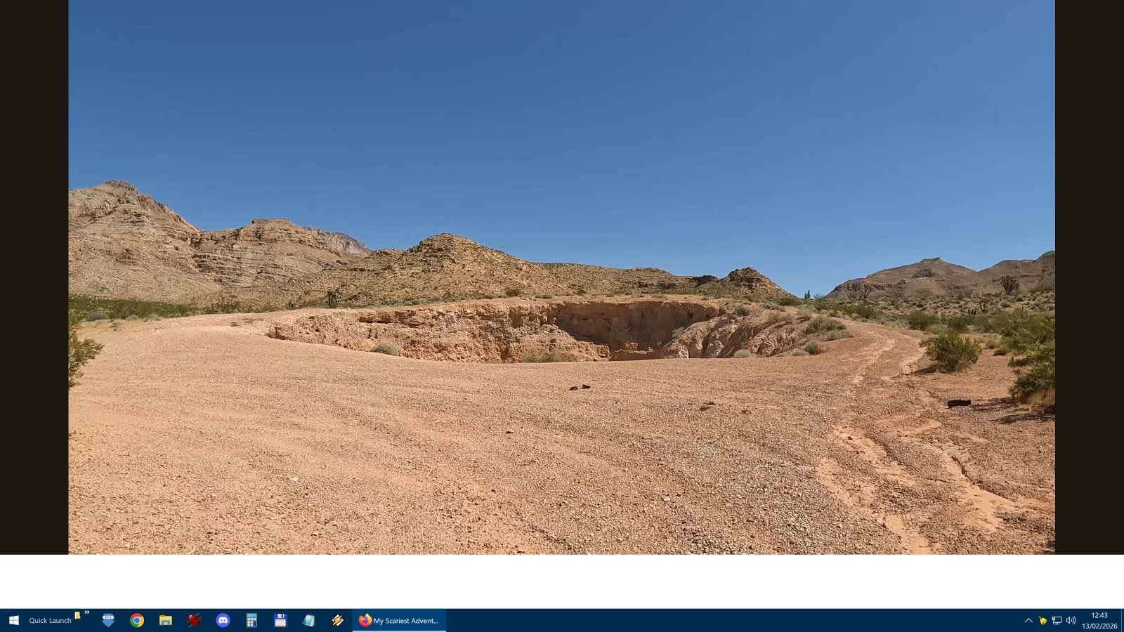

Ik heb ineens sinds vandaag dat in Firefox YouTube niet meer volledig full screen gaat. Klik op onderstaand plaatje; er is een vette witte balk, de taakbalk blijft zichtbaar en er zijn zwarte randen te zien.
Afbeeldingslocatie: https://tweakers.net/fotoalbum/image/DRk414EGLnIciroYmsz3B506.jpg
Ik kwam met ChatGPT al aardig op weg, maar bij de volgende opties heb ik GPT-5 nodig.
Het volgende geprobeerd dat NIET de oorzaak is van bovenstaande:
Laatste videokaart drivers ❌
200% scaling ❌ not the cause
100% scaling ❌ still present
DPI override ❌ no change
userChrome disabled ❌
WebRender disabled ❌
Restart Explorer ❌
Cold reboot ❌
VLC works ✅
That eliminates DPI rounding entirely.
Dan vraagt het me in about:support naar de volgende waarden, deze geef ik dan op:
- Compositing : Webrender
- GPU #1 is a menu with multiple settings, please clarify what you need to know from here
- Using CTRL+F I cannot find a setting regarding "Windows Protocol"
...en op dit moment kan ik niet verder in deze chat en houdt het op.
Meer mensen hier last van met de huidige versie van Firefox 147.0.3
- Ik draai Windows 10
- Resolutie 3840x2160 (4K)
- Scaling 200%
bovenstaande settings heb ik al heel lang overigens.

Snowwie schreef op vrijdag 13 februari 2026 @ 12:52:
Meer mensen hier last van met de huidige versie van Firefox (147.0.3) ?
- Scaling 200%
Ik heb hier geen last van in Firefox. Ik werk toevallig ook met Windows 10 en een 4K scherm op 200% weergave. Gebruik je toevallig nog browser add-ons die een rol zouden kunnen spelen?

choogen schreef op vrijdag 13 februari 2026 @ 14:24:
3 add-ons,
- Tampermonkey
- OGame Tracker
- uBlock Origin
maar deze heb ik al heel lang in gebruik
Een goeie vriend van me zei dat hij dat probleem ook een keer gehad heeft, en volgens hem het niet aan Firefox zou liggen maar aan YouTube. :?
Extra opmerking, in Chrome speelt YouTube gewoon wel full screen af. En ik weet dat Firefox recentelijk nog geupdate is.

Het kan zijn dat YouTube weer eens een kleine aanpassing heeft gemaakt die nu problemen oplevert in combinatie met één of meerdere add-ons. u-Block Origin zal momenteel niet het probleem zijn, want dat gebruik ik zelf ook. Die andere twee zou je eens tijdelijk kunnen uitschakelen om te zien of dat enig effect heeft.
Ik neem verder aan dat je niet standaard ingelogd bent op Google/Gmail/YouTube? Daarin kun je namelijk de weergave-instellingen wijzigen voor o.a. de full-screen modus. Indien je echter daar nooit op inlogt is het onwaarschijnlijk dat je daar ongemerkt een keer een instelling gewijzigd hebt.
Ik weet niet of je in het verleden verder nog uitgebreide fine-tuning van je eigen Firefox instellingen hebt gedaan; mogelijk dat dat ook een rol speelt i.c.m. de eventuele software-aanpassingen die YouTube soms achter de schermen uitvoert.
Toevoeging: hier een ander, maar enigszins vergelijkbaar geval op Reddit: https://www.reddit.com/r/...screen_makes_a_border_on/ Wellicht heb je iets aan de tip om het window eerst kleiner te maken en daarna weer full-screen te zetten of aan de tip om hardware-acceleratie aan/uit te zetten.
[ Voor 31% gewijzigd door choogen op 13-02-2026 15:59 ]
Zeggen dat uBlock Origin niet het probleem kan zijn omdat jij het ook gebruikt, is niet helemaal dekkend. Je kunt vele verschillende blocking lists gebruiken en verschillende configuraties instellen die allemaal wat anders kunnen breken. Dus die even uitschakelen kan alsnog een goede test zijn.
Beter is het om even een nieuw profiel te testen (`firefox -p -no-remote`) en kijken of het daarin werkt of niet. Zo ja, dan moet je huidige profiel iets breken. Zo niet, dan ligt het misschien aan je Windows-installatie, drivers, of netwerk, etc.

Op Debian heb ik ook geen probleem met full screen van Firefox. Maar wat ik wel merk is dat soms video's gewoon stoppen en het laad cirkeltje toont. Ik moet dan verversen en terug naar de positie springen om weer verder te kunnen kijken.
Heb o.a. Enhancer for YT, YTBlock en ublock origin. Ik geef voor dit gedrag deels ublock de schuld, al heb ik niet getest of dit zonder ook gebeurt. Maar mijn vermoeden is dat het weer eens iets is van YT om adblock gebruikers te pesten.
Wat betreft je issue met full screen, @Snowwie, je kan natuurlijk altijd nog met about:profiles even een tijdelijk nieuw profiel maken en daar in testen. Sluit je instellingen van FF zelf uit en add-ons.

Nou schiet mij maar lek, maar het probleem heeft zich vanzelf verholpen. Alle suggesties van ChatGPT hielpen niet, dus ik heb het er maar even bij gelaten. Start ik vervolgens vandaag de pc op en YouTube speelt weer normaal in full screen?
Ik vermoed dat er achter de schermen 'iets' is gebeurt bij Mozilla, of misschien YouTube. Geen idee, erg raar.

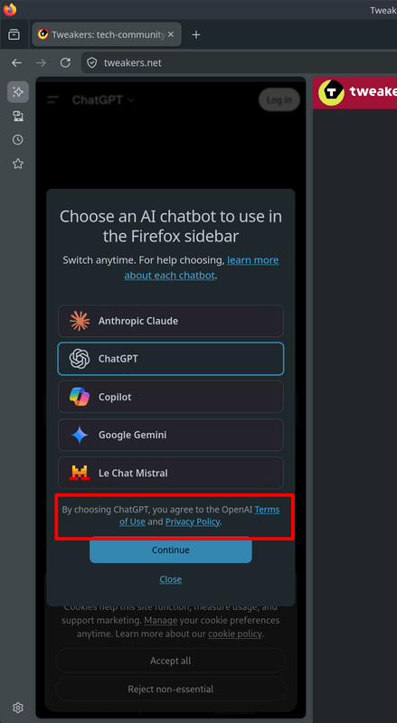

  • Blaze85
Afbeeldingslocatie: https://tweakers.net/i/UYnC1vsdxFO7RmrKvpOD-6pGpqo=/fit-in/4920x3264/filters:max_bytes(3145728):no_upscale():strip_icc():strip_exif()/f/image/JYgm94ODqRafNyFDoPkeXHlA.jpg?f=user_large
Iemand die weet hoe je deze constante melding kan uitschakelen als je Firefox in privémodus start? Ik had gehoopt dat het met de nieuwe update voorbij zou zijn, maar nee hoor.

JukeboxBill schreef op zaterdag 11 juli 2026 @ 11:48:
Ik gebruik wel eens de AI, welke in de DuckDuckGo zoekmachine zit. In Firefox zit ook een AI hulpmiddel. Dat voelt toch iets meer beschermd.
Je postte dit in het Home Assistant-topic, maar wat je hier zegt slaat nerges op*kuch, sorry* is echt niets meer dan een gevoel. Als je hiermee tenminste de AI tools als de AI sidebar bedoelt, ga je nog steeds direct akkoord met de voorwaarden van de gekozen dienst. Niks meer bescherming, sterker nog, ik vind het juist erger omdat het nu in je browser zit, op elke pagina die je bekijkt. Dat laatste is weer helemaal mijn *gevoel*. Dus ook niet onderbouwd. ;)
Afbeeldingslocatie: https://tweakers.net/i/7L2wydt_UVRbMGfJY8qhhfbk4Ps=/x800/filters:strip_exif()/f/image/IRdYwyk9xCO5DqNhCcii0i5m.png?f=fotoalbum_large

  • JukeboxBill
@Room42 AI in Firefox gebruik ik zelf niet, was alleen een suggestie.
Ik gebruik wel DDG AI en veronderstel dat daar een anonimiteitslaag overheen zit.
En het lijkt mij nog steeds beter dan dat AI mee zou kunnen kijken in de home automation met veel meer mogelijke privezaken dan dat ik ooit prijsgeef bij zoeken.
