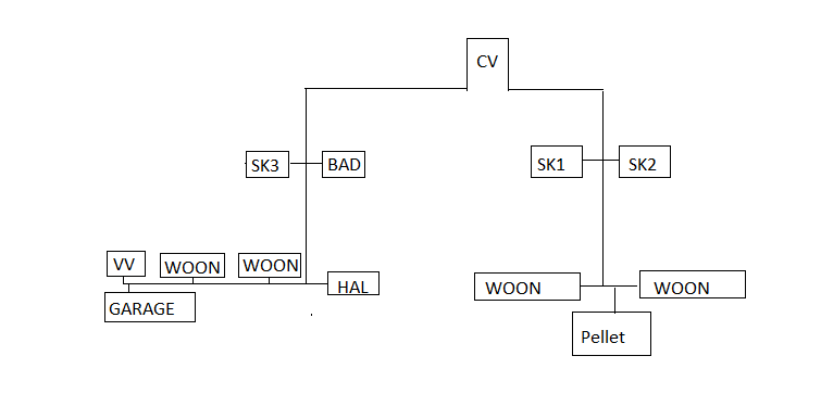

  • ZeRoC00L
Wij zijn ons ook aan het orienteren op een pellet (CV) kachel.
In de huidige situatie staat de CV ketel op zolder 'in het midden' van het circuit.
Omdat dat met een pellet kachel niet haalbaar zal zijn (kachel kan niet naar zolder, daarnaast moeten de pellets dan ook naar boven gesjouwd worden....), zal deze in de woonkamer kunnen komen.
Ik verwacht dat ik deze kan (laten) aansluiten als op onderstaande weergave:
Afbeeldingslocatie: https://tweakers.net/ext/f/iqLgBLUrPVsXIR6zJlZbUoDx/full.png?nohitcount=1
(even snel een paint-tekening, in werkelijkheid liggen er twee buiten, aanvoer en retour).
Wat ik me afvraag, kan dat zomaar ? Heeft de pomp in een pellet kachel genoeg kracht om het cv water dan weer naar boven te krijgen ? En is er dan nog genoeg warmte over voor de radiatoren aan de andere kant van het circuit ? Op zich hoeven de radiatoren dan achterin de kamer niet superwarm te worden, ik verwacht dat de pellet kachel namelijk ook voor een hoop warmte in de woonkamer zelf zal zorgen. Alleen de badkamer moet natuurlijk wel voldoende warm kunnen worden. Verwarming in de slaapkamers is eigenlijk nooit aan.
Oftewel, zijn er anderen die de 'bron' in plaats van in het midden van het circuit aan één van de einden hebben geplaatst, en zijn er dan nog aandachtspunten ?

Het water wat omhoog loopt loopt op dat moment ook door de andere leiding naar beneden. Dat is dus geen probleem.
Wat wel een probleem kan zijn is de diameter van de leiding, is deze op de plek waar je de pelletkachel neer wilt zetten wel 22mm. Of is het daar al 15mm vanaf de slaapkamers. Iets om naar te kijken.
Ook moet je kijken naar de verhouding warmteafgifte aan de lucht in de woonkamer en aan het CV circuit. Moet wel in verhouding zijn, anders is het straks 25 graden in de kamer en dan koud in de rest van het huis.
  • ZeRoC00L
Buizen (ijzer) zijn inderdaad 22mm (buitenmaat), dus dat zou moeten kunnen. Vanaf de pellet kachel moet ik nog wel een meter of 6 overbruggen naar het punt waar ik kan koppelen, dat zal dus ook 22mm moeten worden ?
Wat voor verhouding moet ik rekening houden ? Of is dat uitrekenen n.a.v. de radiatoren die in huis hangen ?

Ik heb begrepen van een installateur dat het geen probleem is om op een 15mm aan te sluiten. Heb daar niet op doorgevraagd verder. Wat is de reden dat volgens jullie 22mm noodzakelijk is?
  • reneeke1970
  • Laatst online: 20:35
Sjors81 schreef op vrijdag 14 oktober 2016 @ 18:12:
Suizen van leiding door hoge stroming snelheid, en meer vermogen nodig op je pomp voor zelfde resultaat.
Maar inderdaad het kan wel

Ben vandaag ook eens bij een kachel zaak binnengelopen om eens te laten informeren over een pellet-cv kachel.
Volgens de beste man zijn er naast de aan- afvoer van cv (logisch) ook aan- en afvoer voor water nodig, zodat de kachel bij een probleem of als de temperatuur te hoog oploopt het water kan dumpen en nieuw leidingwater kan pakken.
Dit was ik nog niet eerder tegengekomen in dit topic, klopt het dat dit nodig is ?
Dat maakt het namelijk wel een flink stuk lastiger voor me, beide zijn namelijk niet in de buurt en ook lastig te realiseren (geen kruipruimte, dus extra breekwerk in ruimtes die ik liever niet onder handen wil nemen.

  • reneeke1970
ZeRoC00L schreef op vrijdag 21 oktober 2016 @ 16:02:
Dat zijn geen biomassa ketels maar de gewone met een CV aansluiting, als water boven 90 komt loost hij uit beveiliging te warm water, die hebben dus inderdaad een waterleiding nodig. Dat probleem hebben ze door te kleine buffer en geen warmte afname.....

We willen graag een NordicFire hrv rave 120 (zie eerder in dit topic) en vandaag eropuit geweest om te kijken. Nordicfire is dus een Ravelli met andere omkasting heb ik begrepen.
Vandaag toch wat negatieve reacties omdat het ook het cv water verwarmd.
