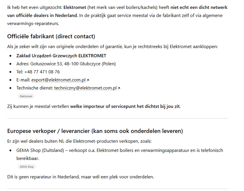

Ben er geen fan van om Chat GPT antwoorden in een forum te posten. Maar verder dan deze info kom ik ook niet. Denk dat het even Mailen met Polen wordt om te vragen of zij een adres voor je hebben (of een handleiding voor het service menu)
Afbeeldingslocatie: https://tweakers.net/i/RlQr3qf0OO8Kk97H4ybQCwo4QC4=/800x/filters:strip_exif()/f/image/vSPfGvL82jVD1crvD8YtvWoB.png?f=fotoalbum_large
Bij IT-ers gaat alles automatisch, maar niets vanzelf.

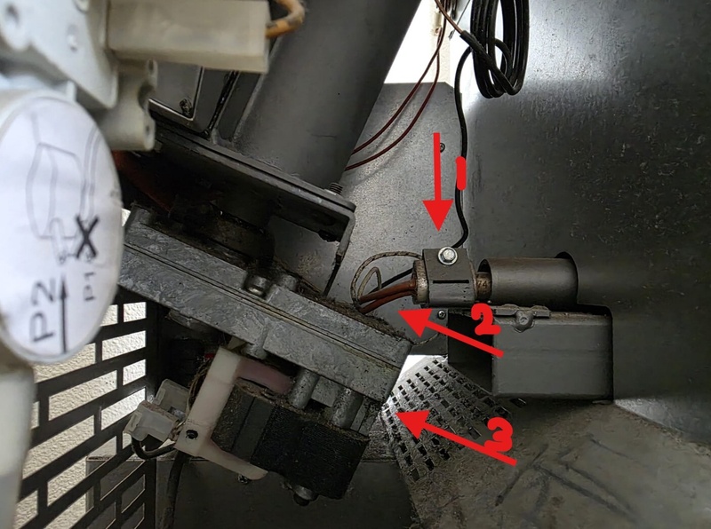

De importeur/installateur te pakken gekregen via de telefoon.
Juist handelingen verricht en het huis is weer aan het opwarmen :*)
Het gaat hier om een Elektromet EKO-PE Compact.
Ik had 2 codes;
Code 3, Brander oververhit
Code 10: STB (brander beveiliging) Protectected
Bij de brander zit er dus een knopje van de beveiliging, deze zit tussen de contactacten van de aansluiting van de brander, die moest ik indrukken om de brander uit zijn beveiliging te krijgen.
Deze beveiliging staat dus niet in het electrische schema van de Pellet CV.
Er is ook nog een beveiliging(STB) voor de aansturing vanaf het Display.
Deze staat wel in het electrische schema, dit was dus de grootste verwarring.

Onze Thermorossi 1000 easy gaat prima aan en begint met de startprocedure, gooit de pellets in het brandbakje, maar ontbrand niet. Ik heb de kachel uitgeschakeld en merkte op dat de gloeibougies niet warm word en niks meer doet. Ik lees op internet dat deze +- 5-6 jaar meegaat en de kachel is denk ik al wel 8 jaar oud. Nu is de vraag hoe kan ik die vervangen?
Ik heb de kachel gedemonteerd en zie de gloeibougie zitten, maar die kan ik er niet uithalen zonder wat te verwijderen. Hoe maak ik ruimte en kan ik bv. de motor van de pellet doseerder verwijderen? Ik kan dit niet duidelijk uit de handleiding halen. Heeft iemand hier ervaring mee die mij kan helpen?
Handleiding: https://www.gebruikershan...w-handleiding-784254.html
Zie afbeelding hieronder:
1 = Gloeibougie
2 = Beschikbare ruimte om de gloeibougies naar achter te trekken
3 = is moter van de pellet doseerder die ik naar mij toe kan draaien waardoor er wat meer ruimte ontstaat (maar de motor zit schuin en ontstaat niet voldoende ruimte om de gloeibougie naar achteren te trekken)
Afbeeldingslocatie: https://tweakers.net/i/li7CNTDsU1UDa5OEsgcnoylE9Lg=/800x/filters:strip_icc():strip_exif()/f/image/EBnmFY6vF58ouKVrzpnjUoE8.jpg?f=fotoalbum_large
Update 17:15: Ik ben een stap verder, want de motor kan je demonteren via de achterkant, zie ondestaande foto als voorbeeld (niet de zelfdetype kachel). Ik ga het proberen en laat hier weten of het is gelutkt.
Afbeeldingslocatie: https://tweakers.net/i/wHlEjE_NAFgSBgBwgn5FIBbahoc=/800x/filters:strip_icc():strip_exif()/f/image/MdtOK1aKhPjG3HkTyeux71sD.jpg?f=fotoalbum_large
[ Voor 16% gewijzigd door Vjenne-ICT op 14-03-2026 17:17 ]

Vjenne-ICT schreef op zaterdag 14 maart 2026 @ 16:18:
1 = Gloeibougie
Had je al geprobeert dit bij youtube te zoeken? Soms kom je complete filmpjes tegen hoe je iets moet verwijderen op de juiste manier.
  • Vjenne-ICT
  • Laatst online: 25-09 22:11
Seafarer schreef op zaterdag 14 maart 2026 @ 16:33:
Ja, maar kan van de Thermorossi 1000 easy niet veel vinden, eigenlijk geen filmpjes. Anders was het een goede tip. Ik hoop eigenlijk dat iemand hier dit klusje al een keer heeft gedaan en die ervaring kan delen.

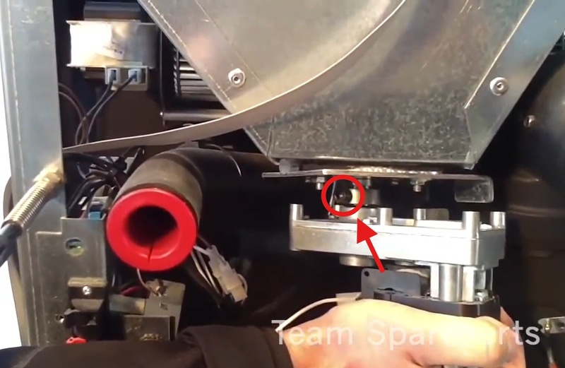

Vjenne-ICT schreef op zaterdag 14 maart 2026 @ 16:36:
YouTube: Changement Bougie POP Thermorossi
Is dit hem niet?
Die motor zit meestal met een klem vast op de as van de schroef. Even losmaken en je pakt de motor er zo uit.
  • Vjenne-ICT
Knielen schreef op zaterdag 14 maart 2026 @ 16:44:
Is dit hem niet?
Thanks! Is niet dezelfde kachel maar door deze link wel er achter gekomen dat de motor via de achterkant gedemonteerd kan worden, maar moet ik het achterpaneel wel demonteren. Ik ga het proberen en zal de uitkomst hier laten weten.
Bedankt voor de snelle reactie! _/-\o_

Ik heb een ravelli natural 7. Daar draait het brander bakje van om, om zo het bakje te legen.
Heel soms draait hij niet de gehele cyclus, waardoor hij gekanteld staat. De kachel gaat wel aan maar brandt uiteraard slecht.
Iemand een idee waardoor dat komt?
Bakje zit vast op de as, met de inbus die erop zit
