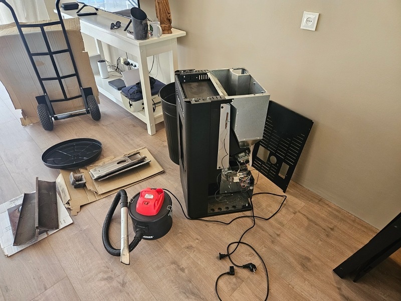

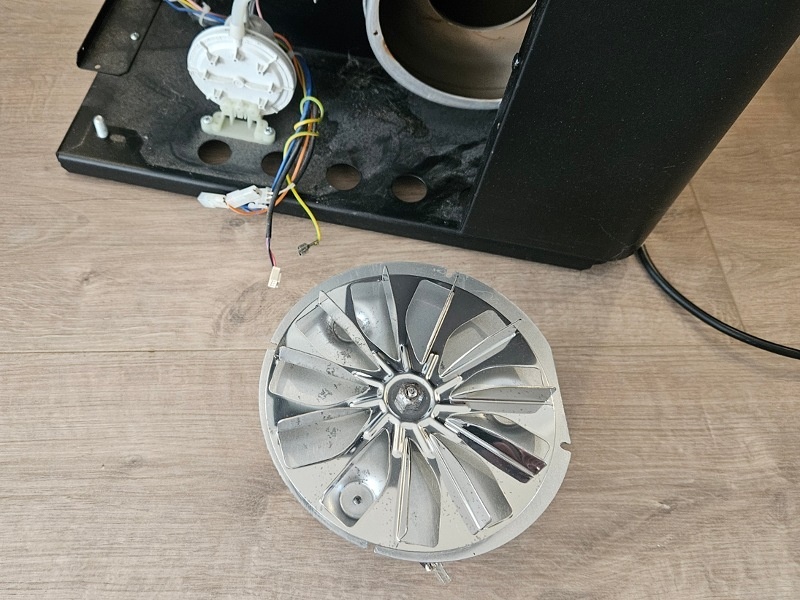

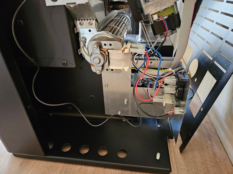

Ik heb uiteindelijke gekozen voor een Mareli Onyx Air met een max. vermogen van 12kW. Deze was nu goed geprijsd bij een leverancier en is eigenlijk precies wat ik zocht.
Nu alleen hulptroepen regelen om het ding aan boord te krijgen want hij weegt 126kg. Ik moet eerst 13 treden de dijk op, 12 treden de dijk af aan de waterkant, loopbrug over, ponton over, schip op en daarna via twee steile trappen in het vooronder naar binnen. Ik kan stukken doen met een steekwagen en hondjes maar er zal ook getild moeten worden... Afijn, het zal wel lukken :-)

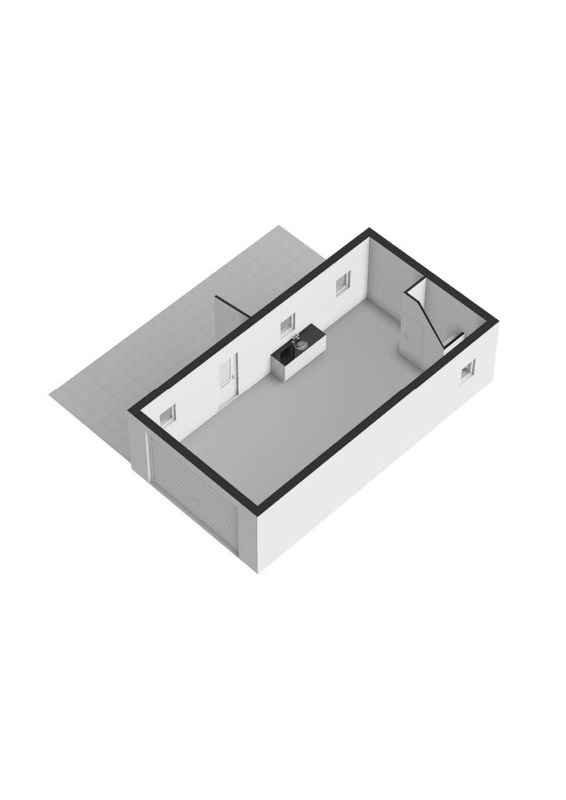

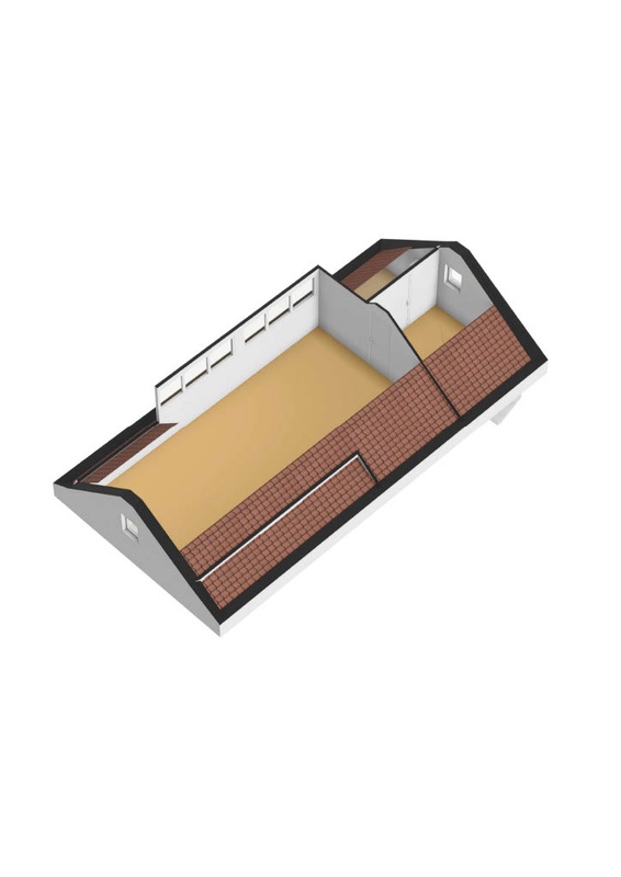

Dank voor de reacties. De schuur ziet er als volgt uit.
:strip_exif()/f/image/NgaVfqucNlYUFFkUUgB0tehG.jpg?f=fotoalbum_large)
:strip_exif()/f/image/tmgXYIDFc3GfoEWYN6pU3eqc.jpg?f=fotoalbum_large)
Het vloeroppervlak beneden bedraagt ongeveer 52m2, 3 meter hoog dus ongeveer 156 m3.Boven is vloeroppervlak ongeveer hetzelfde zonder knieschot. maximaal 2,35 meter hoog bij 70% hellingshoek. de dakkapel meegerekend denk ik ongeveer 90m3. De schuur heeft een kruipruimte met broodjesvloer. De garagedeur geeft een warmte transmissie van 1.35W/m2K aan. De kozijnen zijn van kunsstof en de ruiten uit 2015 en 2021 en lijken me allemaal HR++. Het dak bestaat uit sandwichpanelen en pannen.
We wonen hier pas sinds januari en er zijn geen gescheiden gasmeters voor het huis en de schuur. De vorige bewoners hebben 1650m3 gasverbruik opgegeven, maar ik weet niet of ze het huis het hele jaar hebben bewoond. Er wordt ook op gas gekookt.
Beneden hangt maar 1 radiator van 2,5 meter lang en die lijkt me veel te weinig capaciteit te hebben voor de ruimte. Met de thermostaat op 8 was het beneden 8 graden, boven 14,5 graden (met de radiatoren daar dicht) en in het cv-hok denk ik wel 30 graden. Daarom denk ik dat een groot gedeelte van het gasverbruik in de schuur heeft plaatsgevonden en wil ik graag naar een pelletkachel over. Ook omdat we op termijn waarschijnlijk een warmtepomp voor het woonhuis plaatsen en van het gas afgaan.
De bovenverdieping wordt volgens mij alleen door een houten underlayment en dunne laminaatvloer gescheiden van de benedenverdieping. Warmte zal dus sowieso wel naar boven trekken. Maar ik hoopte met een aparte geblazen kanalisatie de bovenruimte wat efficiënter en sneller warm te krijgen. Dan kan hij in de winter ook als werkplek en logeerruimte gebruikt worden.
Na lezen van dit forum dacht mijn natte vinger aan een capaciteit van 8kw. Ook omdat kachels met extra kanalisatie volgens mij niet in een lagere capaciteit te krijgen zijn.

Ik zou het denk ik wel anders doen nu ik de tekening gezien heb.
Pellet kachel boven in ruimte waar jij wilt vertoeven, en een kanaal voor warme lucht naar beneden brengen (tot aan de vloer want warme lucht stijgt toch weer naar boven).
Voordeel is dat je een korter rookgas afvoer kanaal nodig hebt (scheelt kosten) en je de ruimte waar je wilt verwarmen snel warm hebt.
Beneden wil je het vorst vrij houden, en niet perse verwarmen en dat vergt minder energie en lukt prima middels een warme lucht kanaal.
En mocht je niet zeker zijn van je zaak dan laat je voor de zekerheid die cv ketel nog een winter hangen kun je altijd terugvallen op.
Of later beslissen om de kachel alsnog beneden te plaatsen.
Meeste kachels (volgens mij allemaal) kun je best goed regelen tussen minimaal en maximaal vermogen dus wat zwaarder dan 8kW kan geen kwaad en komen vaker met een grotere hopper (en dat wil je)
Wel 1 nadeel, je moet wel alle pellets naar boven sjouwen.
-We hebben boven veel minder ruimte dan beneden. Dus plaatsen is wat lastiger. Ik kan de kachel vast goed op de kopse muur van de studio (boven de grote garagedeur) plaatsen. Maar voor een kanaal voor warme lucht tot op de grond en een rook gas afvoer door het platte stuk van het dak is plaatsing tegen de zijwand van de dakkapel volgens mij de enige optie Daar staat nu nog een keukenblokje.
-Als ik de post van @bert pit lees gaat er van een 8kw kachel dan maximaal 3kw naar beneden. Gezien de verhoudingen tussen de ruimtes en het gegeven dat warmte opstijgt, lijkt dat me niet zo efficiënt (en niet vol te houden boven als hij vol aanstaat). Of dit echt zo is hangt natuurlijk helemaal af van hoeveel dagen we uiteindelijk boven willen stoken en hoeveel dagen het vriest per jaar.
-Als ik de kachel in de ruimte heb staan die ik gegarandeerd vorstvrij wil houden kan dat het makkelijkst automatisch met de eigen thermostaat. Als hij boven staat maar moet gaan verwarmen op basis van de temperatuur beneden dan moet dat op een andere manier geborgd.
Dit is allemaal speculatie want ik heb nog nooit een pelletkachel gehad, maar hopelijk heb je hier een antwoord op.

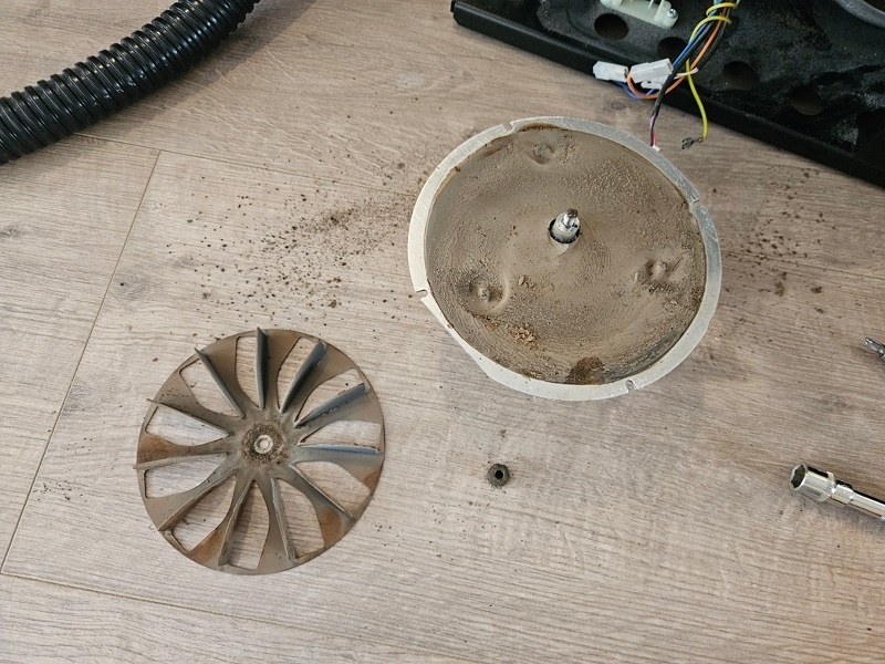

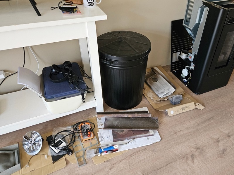

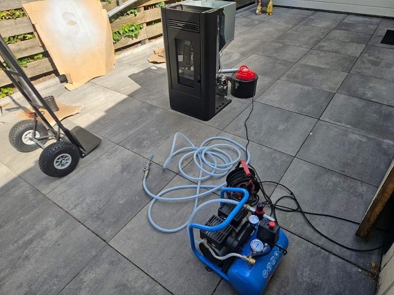

Tijdje terug al jaarlijkse groot onderhoud aan de kachel gedaan. Afgelopen week is de schoorsteenveger langs geweest. Geen bijzonderheden, mooi dun laagje droog stof in de pijp.
Stoken is hier nog niet nodig (nu nog 21 graden in huis), maar vandaag toch maar ff een testrun gedaan voordat het echt koud wordt en er iets niet werkt.
Maar alles werkt nog top, dus weer klaar voor de winter!

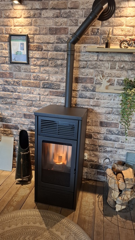

Hier de kachel ook vast gevuld en weer batterijen in de afstandsbediening. Kwa temperatuur in huis nog lang niet nodig, maar straks wel aan voor het lekkere nu er herfst weer is
Veel ondezoek gedaan naar welke pelletkachel geschikt is voor ons huis. Ook bij meerdere verkopers langs geweest, welke elkaar vooral tegenspreken.
Situatie: serieus geïsoleerd huis, vloerverwarming, redelijk tot goed luchtdicht, mogelijk wtw ventilatie in de toekomst, in de keuken afzuigkap en 1 raamrooster, voor de rest geen raamroosters in de woonkamer. Pelletkachel is puur voor sfeerbeeld en paar graden extra warmte op herfst en winteravonden. 60m2 open ruimte (met hoeken en doorgangen), maar gaat vooral om zithoek van 25m2.
Qua design vallen wij voor de Jacobus pelletkachel (open systeem). Janco de Jong (fabrikant) zegt kan prima in jullie huis, hoeft zelfs geen extern buisje naar buiten voor aanvoer.
De Jacobus handleiding zegt, kan wel, maar wel met buisje naar buiten.
Een andere verkoper in Noord Nederland zegt kan uberhaubt niet, jullie moeten gesloten systeem met concentrische buis. Zelfs met buisje naar buiten kan een open pelletkachel nog steeds voor problemen zorgen bij onderdruk in de ruimte.
Dan begrijp ik dat er tussen gesloten en gesloten ook nog verschil zit. Bijvoorbeeld tussen de goedkopere Artel kachel (bv Next Woody) (geen keurmerk) en een Nordic Fire model (bv Finn) (wel keurmerk).
Kan iemand hier iets zinnigs voor ons toevoegen aan deze kwestie? Zijn er hier ervaringen met een Jacobus of andere open kachels in een energiezuinig huis?

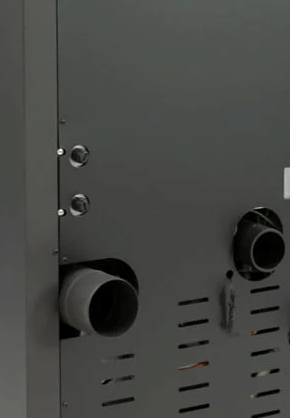

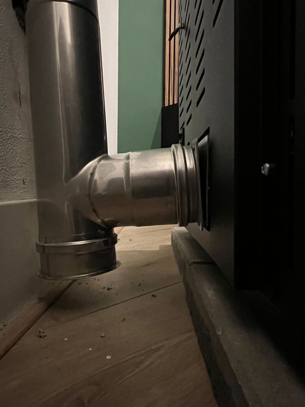

@cyclone over buisje naar buiten gesproken, hoe lang mag die zijn. Eén van de verkopers geeft aan dat pelletkachels eigenlijk alleen geplaatst kunnen worden op een buitenmuur, zodat het buisje niet te lang wordt (ivm lawaai bij aanzuigen). Idealiter willen wij de kachel juist meer naar het midden van de ruimte hebben, waardoor het buisje zo'n 2 meter zou moeten worden.
Iemand hier een mening over of zelfs praktijkervaring mee?
Aanzuig buis is hier ook zo'n 2m lang. Werkt hier zonder problemen 🤷Gurbe de V schreef op vrijdag 16 oktober 2026 @ 20:48:
Ik zou, met de weet van nu, altijd een kachel met buitenlucht aanschaffen. ik heb er zelf 1 (weliswaar een houtkachel) zonder en moet tijdens douchen en koken het raam openzetten, anders ruik je houtgeur, ook als de kachel uitstaat. (Zelfs bij een slecht geïsoleerde woning, 1974).
Wij ontrekken de aanvoer uit de kruipruimte. Die buis is 50cm
Ik hoop voor je dat je millimeter bedoeld, anders heb je een serieus gat gezaagdDarkz0rs schreef op zaterdag 17 oktober 2026 @ 09:31:
