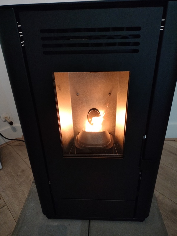

Wij hebben zo'n beetje dezelfde situatie. We waren opzoek naar een pelletkachel maar de enige plek waar die kan staan is in de aanbouw. Bij 3 winkels werd aangeraden om de pijp door de buitenmuur langs de gevel tot zo'n 70 tot 100 cm boven het dak van de uitbouw uit te laten komen. Er was maar 1 winkel die vond dat de pijp tot boven de nok moest komen. Ik was aanvankelijk ook een beetje bang om overlast te veroorzaken. Wat voor mij persoonlijk doorslaggevend was om die pijp kort te houden is dat we voor een MCZ Ego Core kachel hebben gekozen.
Het marketing verhaal: Kachels met MCZ core technologie werken volgens het houtvergassingsprincipe met closed loop verbranding. Ofwel, de pellets worden onder in de kachel zuurstofarm verbrand waardoor er alleen rookgassen van af komen. Achter het raampje vindt de secundaire verbranding plaats waar de rookgassen bijna volledig worden verbrand. De kachel regelt dan zelf met behulp van sensoren de hoeveelheid lucht en pellets. In de praktijk brand de kachel daardoor geurloos en is de uitstoot vergelijkbaar met die van een gasgestookte CV ketel.
Mijn ervaring: Ik heb die kachels zelf zien branden. Het vlambeeld is veel rustiger dan bij andere pelletkachels en bij een winkel heb ik ook daadwerkelijk buiten bij de rookgasafvoer gestaan. Die was inderdaad geurloos.
Volgende week maandag wordt de kachel geïnstalleerd dus dan gaan we zien of dit hier thuis in de praktijk ook zo goed gaat werken.

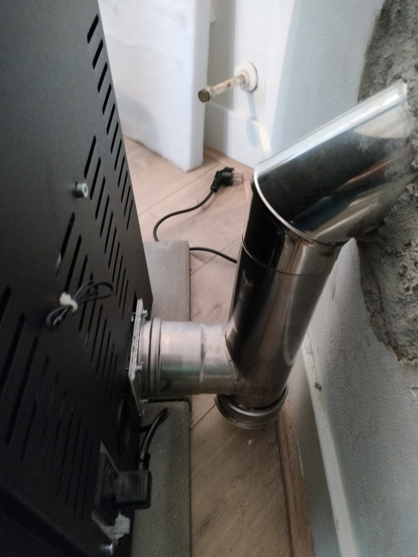

Heb ik ook een vraag.
Inmiddels staat bij ons de pelletkachel netjes op zijn plek.
Nu wordt er over het algemeen een hoek aangeraden (weet ff aantal graden niet meer uit het hoofd).
Zo heeft het installatiebedrijf ook gemonteerd.
De kachel zelf is echter gewoon recht en haaks?
Daarnaast lijkt het mij niet gewenst om de flens gewoon koud te monteren, maar met iets van hittebestendige kit?

Compleet onverantwoord. Bellen, en als ze niet terug komen meteen een ingebreke stelling erachteraan.
Rookgas afvoer dient gewoon gasdicht te zijn. (Tenzij je aan levensbeeindeging denkt)
Wat een knutsels.
Overigens niks kitten, hier horen gewoon goedgekeurde correcte door de fabrikant voorgeschreven materialen gebruikt te worden.

Ik denk dat ik het niet goed verteld heb/je niet goed gelezen hebt.
Die flens zit bij de kachel.
Bij veel kachels zie ik die gewoon koud staal op staal geschroefd worden.
Wat ik typisch vind, want dat kan nooit een goede afdichting worden.

Ik dacht dat je bedoelde dat je zo naar binnen keek.? Tussen die flenzen.
Maar precies wat je schrijft het dient een goede afdichting te zijn want die ronde pijpen hebben zelfs een flexible afdichting in die verdikking zitten. Om ze overdruk bestendig te maken.
Je rookgassen worden immers je pijp ingeduwd door je rookgas ventilator.

Juist, mijn vraag is dus hoe andere dit monteren.
Ik had eigenlijk verwacht dat er wel een pakking bij zat, zoals dit.
Of anders direct uit een stuk.

Inmiddels overleg gehad met de installateur en die gaf ook aan dat er een pakking tussen hoort (kan ook niet anders).
Net met leverancier gebeld en deze is inderdaad niet geleverd dus gaan ze die nasturen. :)
1 probleem opgelost.
Ik snap alleen nog niet helemaal hoe we verschil in hoek gaan opvangen.

Ik begrijp niet helemaal wat je nu precies wilt met een hoek? Een kachelpijp hoort idealiter gewoon recht omhoog te gaan. Liever geen bochten en als het moet zo min mogelijk en zo flauw mogelijk. Wat ik bij jouw kachel wel zie is dat het rookkanaal iets verzakt is. Waarschijnlijk omdat die volledig op de flens van de kachel steunt. Dat is niet de bedoeling. Rookkanaal hoort gewoon met een beugel aan de muur vast te zitten.

@Chatslet Ik kan het mis hebben, maar als ik de foto van @B_FORCE zie, gaat het er juist om dat het stuk niet op 90 graden hangt, maar wat afzakt. @B-Force misschien dat de ontbrekende pakking het t-stuk iets verder van de kachel afbrengt en de boel dan wel netjes haaks is?

Ook mijn observatie dit komt omdat de verticale pijp net iets te lang is, als je deze een klein beetje (laat) inkort(en) dan staat de hoek wel netjes haaks.

@PVPaneel @cyclone Dat is precies wat ik bedoel. Ik denk alleen niet dat er ingekort moet worden. De verschillende delen van de kachelpijp schuiven waarschijnlijk wat uit elkaar omdat Beun de Haas de boel niet opgebeugeld heeft.

T-stuk hangt gewoon goed en zelfs die mag iets hellend zijn.
Het gebeurt doorgaans vaker dat een afhellende hoek van ongeveer 3 graden wordt gehanteerd om zo ervoor te zorgen dat er geen as en condensatie terug de kachel ingaat.
Het gaat enkel om het stukje van T-stuk naar de kachel.
Om heel eerlijk te zijn, snap ik eerder niet waarom de kachel niet geleverd wordt met een flens met een 3 graden hoek eraan.
Dit is namelijk vrij standaard.
Nogmaals, er is niets verzakt.
Dat is een miscommunicatie/misvatting.

Zoals hierboven, snap ik niet waarom de kachel niet wordt geleverd met een goede flens die dit op kan vangen.

@B_FORCE Steeds? En nee, die helling moet dus precies andersom. Horizontale delen moeten vanaf de kachel altijd stijgen en dat is inderdaad met een hellingshoek van 3 graden. Het t-stuk op jouw kachel hangt dus te laag. Het is ook niet dat daardoor as of condensatie terug de kachel in gaat want dat is nu precies waar dat t-stuk voor is.
  • B_FORCE
Chatslet schreef op donderdag 2 oktober 2025 @ 17:11:
Ik denk dat je je vergist.
In dat geval zal as en condensatie de kachel inlopen, dat wil je nooit hebben.
Kaarsrecht is dan nog een betere keuze.
Beiden kunnen nog steeds, ook met een T-stuk.
Dit wordt zo geadviseerd en in vertrouw de experts hierop.
Hoe dan ook, dan hadden we exact hetzelfde probleem gehad.

Nee, dit staat duidelijk aangegeven in de installatiehandleiding van de meeste houtkachels en pelletkachels. As en condens komt vanuit het rookkanaal naar beneden en daarom zit dat t-stuk er onder zodat het in die dop wordt opgevangen. Die is daarvoor gemaakt. De reden dat het een stijgende helling moet zijn is simpelweg dat warme rookgassen stijgen. Laat je het kanaal afhellen dan ga je daar dus tegenin. In het beste geval zal de ventilator harder moeten werken. In het slechtste geval ga je daar ophoping van aanslag krijgen waardoor je meer tegendruk krijgt en de afstelling van je kachel niet meer klopt. Ik kan me eerlijk gezegd ook niet voorstellen dat dit is hoe de kachel door de installateur is achter gelaten. Paar stoeptegels er onder en de flens die zonder pakking op half 11 hangt…
  • B_FORCE
Chatslet schreef op donderdag 2 oktober 2025 @ 19:05:
Die paar graden is klein genoeg dat de ventilator dit makkelijk uitgeblazen krijgt.
Dus dat harder werken is niet aan de orde.
De installateur heeft dit niet zo achtergelaten.
Die hebben de buizen gemonteerd en op de juiste plek. De pelletkachel is twee dagen later gekomen ivm verwarring in planning.
Deze manier van monteren wordt standaard zo gedaan om vervolgens een kachel zoals @cyclone aangeeft te monteren, waarbij er enige speling zit in de pijp van de pelletkachel zelf.
De kachel staat ook op stenen ed en zou normaliter gewoon aangesloten moeten kunnen worden.
Anyway, ik ga het hier bij laten.
Ik vraag naar een oplossing voor het verschil in hoek, niet een discussie over de hoek.
Voor de rest van het verhaal vertrouw ik een bedrijf dat hier in de regio zeer gerespecteerd wordt, nauw met de brandweer samenwerkt, het feit dat dit vaak zo gedaan wordt en mijn eigen achtergrond in thermodynamica met oa rookgassen meer.

Hoi @B-Force de Julia (niet next) had verstelbare poten. Zoals ik het zie kan je nog een aardig stukje op de poten zakken. Ook had mijn Julia destijds een flens die draaibaar was. Wat ook weer een paar cm scheelde.
  • B_FORCE
Darkz0rs schreef op donderdag 2 oktober 2025 @ 20:04:
hey :)
Ja klopt.
Wat overigens wel vreemd is, is dat de achterpoten muurvast lijken te zitten.
Ik zie genoeg schroefdraad doorsteken, dus deze zitten misschien gewoon wat vast?
Lijkt mij niet heel logisch om alleen de voorkant te kunnen stellen.
De voorpoten bewegen wel gewoon vrij.
De installateur stelde dit ook voor, maar 3 graden uit het lood is best wel veel.

De foto bij mijn reactie een poosje geleden is/was ook van de plaatsing van een JuliaNext.
Zoek de verschillen
Afbeeldingslocatie: https://tweakers.net/i/ScUzpCHQ9neLPmmdIWS_smaSmNI=/x800/filters:strip_icc():strip_exif()/f/image/TJdEjs4GLHDqnoKcsVjkFs6u.jpg?f=fotoalbum_large
Af fabriek geen pakking tussen de beide aansluitingen
Kleinere pijpje is van de luchtaanvoer
  • B_FORCE
Adeo schreef op vrijdag 3 oktober 2025 @ 09:07:
Zoek de verschillen
Wat bedoel je met beide aansluitingen?
De buizen zelf of tussen de flens en kachel?
Van de laatste heeft namelijk de leverancier bevestigd dat daar een pakking tussen hoort.
Edit: op de foto zelf lijkt er tussen die flens en kachel geen pakking te zitten.

Tussen de kachel zelf en het aluminium achtig stukje wat met 4 boutjes vastzit aan de kachel zat bij aflevering geen pakking ( na de eerste grote schoonmaak heb ik die er zelf tussen gezet)
  • B_FORCE
Adeo schreef op vrijdag 3 oktober 2025 @ 16:03:
Volgens de leverancier en professionele installateur moet dat wel.
Raar dus dat ze zo niet geleverd worden.
Waar heb je die zelf besteld trouwens?

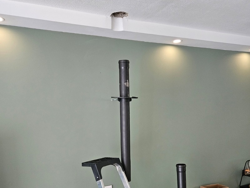

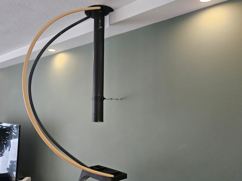

Vandaag ook maar eens werk gemaakt van het laatste stuk enkele pijp in de woonkamer. Deze zat altijd gewoon los (klemde wel op de pakking) maar toch maar eens goed geborgd. Vorig jaar pleurde hij eraf terwijl de schoorsteenveger bezig was, dat gaf een mooi resultaat in de woonkamer.
Afbeeldingslocatie: https://tweakers.net/i/x4uACQICHhIkppwrJENDB9A587w=/fit-in/4920x3264/filters:max_bytes(3145728):no_upscale():strip_icc():strip_exif()/f/image/QFUI4OzcJCmqmX050UP3HEjZ.jpg?f=user_large
Afbeeldingslocatie: https://tweakers.net/i/6jSEZOIt8dcHSf5noYldY_h2TBk=/fit-in/4920x3264/filters:max_bytes(3145728):no_upscale():strip_icc():strip_exif()/f/image/ORuSYg4l3Zese61P1f84sFYR.jpg?f=user_large
Ff nieuwe pakking erin, pijp goed vast met een muurbeugel. Rozet goed vast met paar dotten high-tack. Heb het gat in de betonvloer rondom de pijp opgevuld met steenwol voor wat geluidsisolatie. Zit nu echt als een huis.
Morgen de kachel er weer op en dan alles nog ff mooi zwart spuiten.
Echt zin in de winter, lekker knus de kachel aan.

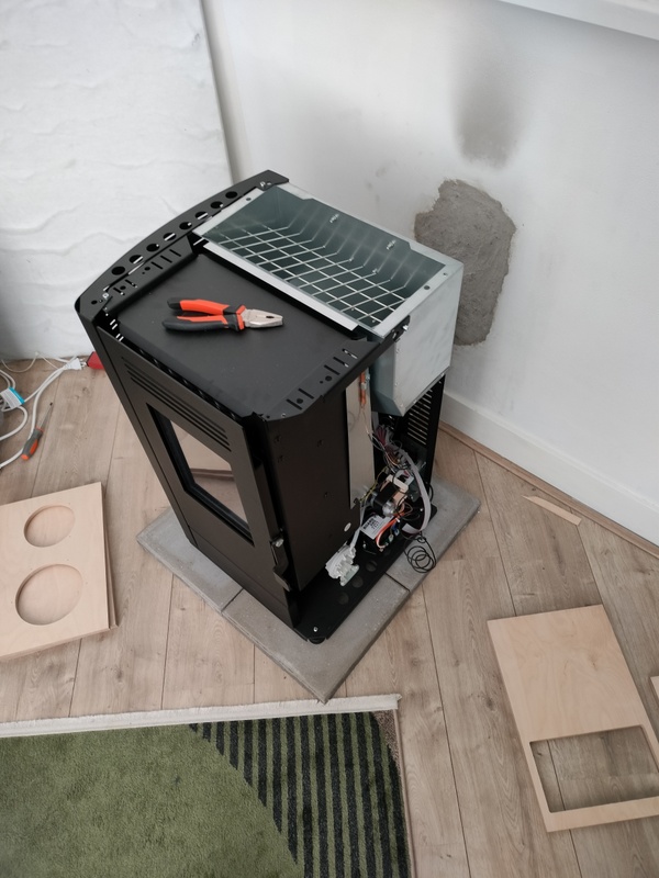

Darkz0rs schreef op zaterdag 4 oktober 2025 @ 13:07:
Feit blijft dat iemand niet goed gemeten heeft. Ik weet zeker dat de poten rond op stelbaar zijn. Kan je vanaf de bovenkant er geen inbus in duwen?
De conclusie snap ik niet helemaal.
Dat is namelijk helemaal niet wat er gebeurt is.
Feit is wel dat verkeerde maten in diverse online tekeningen staan voor de Julia Next en de uitgang is fixed ipv semi-flexibel.
Hoe dan ook, juiste pakking is binnengekomen.
Wel weer typisch dat de verkeerde schroeven meegeleverd waren, 5mm zelftappers (bah).
Deze passen niet eens door de flens zelf (meegeleverd met dus de pakking)
De flens van de kachel zelf is voorbereid met M4 getapt, dus uiteindelijk daar maar paar M4 bouten met veerringen voor gehaald.
(Ik vind M4 wel heel weinig)
De achterpoten zaten klem, dus ik heb inderdaad de zijkant eraf gehaald.
Inmiddels juiste hoogte in kunnen stellen zoals het juist wel gemeten was.
De kachel staat een klein beetje uit het lood.
Samen met de pakking is het allemaal goed gekomen.
Horizontaal staat het ook waterpas.
De flauwe bocht in de pijp komt doordat rookkanaal onderaan net iets scheef is (oud huis).
De muur (en vloer) vernieuwen we nog wel een andere keer. Nu eindelijk warmte zonder iedere keer bakken met geld te moeten betalen! :)
De rook op de muur is nog van de vorige bewoners, die hadden daar kastje met een kaars.
