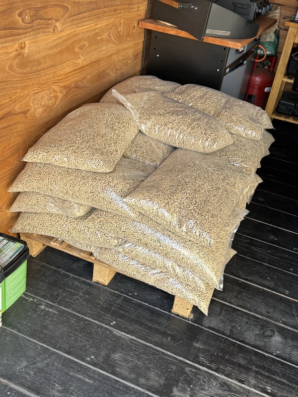

Tnx, toevallig de eerste week van september al weer een halve pallet (= genoeg voor ons seizoen) besteld bij Rijnen brandstoffen https://www.rijnenbv.com/houtpellets/ in Tilburg (gratis levering per kooiaap/palletwagen).
De A-klasse pallets Badger is onze favoriet voor onze PIAZZETTA P120. Deze zijn iets duurder en Vitaholz schijnt ook goed te zijn.
Prijs is alweer een 10-tje omhoog gegaan voor een halve pallet.

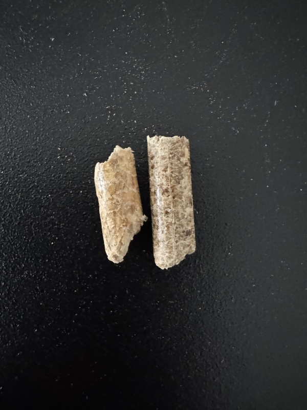

Ook vorig jaar een paar zakken Plospan wit geprobeerd, koekte enorm aan in onze branderbak.

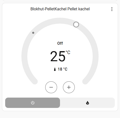

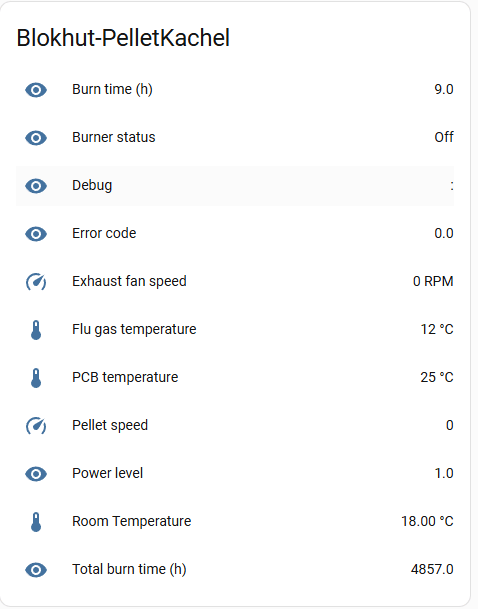

Nope, die gaat in Eco stand en that's it. Ik heb hem via WiFi aan home assistant gegooid en regel hem zo (aka ik gooi hem gewoon uit met een hysteresis van 6 graden) met behulp van een externe (blue tooth) temperatuur meter.
Staat in een buitenverblijf en houd zou de boel lekker vorst en vocht vrij.

@B_FORCE Gewoon een ESP aan je Julia hangen en hem in Home Assistant proppen. Kun je hem altijd en overal uit en aan zetten en krijg je nog ietwat aan logging mee.
Hier vind je alles wat je nodig hebt
Afbeeldingslocatie: https://tweakers.net/i/m5H3h_k7T9eDGXSKOOCWkzzzGPc=/fit-in/4000x4000/filters:no_upscale():strip_exif()/f/image/ESejauWuhNPDajy0NFWtMav7.png?f=user_large
Afbeeldingslocatie: https://tweakers.net/i/QWwudh4aGpj5HCkrZV3-Q06Djk8=/fit-in/4000x4000/filters:no_upscale():strip_exif()/f/image/Hh3LMfJM1pme62sNYvssU6Sx.png?f=user_large

  • Chatslet
  • Laatst online: 22-10 13:52
We hebben een aanhanger dus gewoon zelf gehaald in totaal 2 bestellingen. Als je je meldt dan zetten ze een europallet voor je buiten en kun je gaan inladen. Ze maken de pellets daar zelf dus als ze het niet zo druk hebben kun je ook even kijken hoe ze dat doen.
Afbeeldingslocatie: https://tweakers.net/i/GY5eVJoZxC9waoNmtdO6YjABcyw=/x800/filters:strip_icc():strip_exif()/f/image/6s2fCcoL3DS6NFQknF5bNyV2.jpg?f=fotoalbum_large
Links Jaso, Rechts pelletcentrale
Afbeeldingslocatie: https://tweakers.net/i/W7avPoK4ZJq_Ea0ukt0BQXyOFBg=/x800/filters:strip_icc():strip_exif()/f/image/5YhOX8xuFkbCyXQpme4aluFx.jpg?f=fotoalbum_large
Ze komen in dit soort zakken.

Chatslet schreef op maandag 13 oktober 2025 @ 12:38:
Komen die op een standaard 1200x800 europallet?
