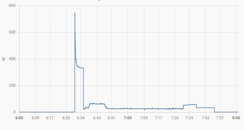

Mijn kachel is nu ook aanstuurbaar :D Dankzij de ideeën uit dit topic,
Ik heb een houder voor de afstandsbediening + een switchbot geprint, deze hangt aan de muur.
Afbeeldingslocatie: https://tweakers.net/i/m2RLlyBt6sjj-oRqRmdmrQZhbUU=/full-fit-in/4920x3264/filters:max_bytes(3145728):no_upscale():strip_icc():fill(white):strip_exif()/f/image/b1DkuoBGl3wwcZ94purCUY7s.jpg?f=user_large
De switchbot drukt de kachel aan/uit. Met een slimme stekker meet ik of de kachel aan/uit staat.
Dat gaat heel goed, het verschil tussen uit en aan is duidelijk en ook de verschillende standen van de kachel zijn te herkennen.
Hier van standby, naar opstarten, naar blazen naar 'relax' stand (blazer uit), afkoelen en weer uit.
Afbeeldingslocatie: https://tweakers.net/i/6Hfv-S1YhhqslbD4K2YN1bpaT3Q=/800x/filters:strip_exif()/f/image/8pKQoJwkMLK03o4022f7KRqx.png?f=fotoalbum_large
Dat alles in HomeAssistant, temperatuur instellen gaat nog via de afstandsbediening maar die staat eigenlijk altijd op dezelfde stand.
Het moet via de afstandsbediening, de knop achterop de kachel zet hem op handmatig en dan regelt hij dus niet meer automatisch. Aansturen via serieël of UART bleek ook lastig aangezien er geen documentatie is en ik de kachel niet wil slopen. Volgens het service-menu kun je ook modbus aan/uit zetten.
In HomeAssistant (node-red) houd ik ook bij wanneer de kachel is schoongemaakt, zodat hij bijv. niet automatisch aangaat wanneer hij eerst schoongemaakt moet worden.
Het is onze enige verwarming in huis dus hij wordt goed gebruikt. ;)

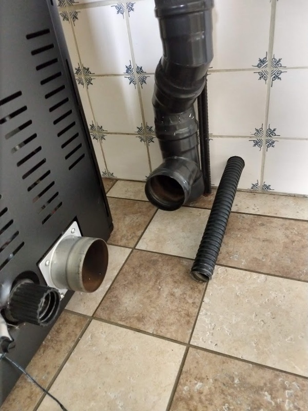

@The_Priest , zag hier je lijst met parameters voorbij komen met de aanpassingen die je gedaan hebt.
Bevallen die nu of toch nog niet helemaal, gebruik jij witte of bruine pellets.
Heb hier ook de JuliaNext, wel wat aanpassingen aan de buitenkant gedaan en dan met name de afvoer van de rookgassen en de aanvoer van lucht.
Voor de afvoer van rookgassen een T stuk gebruikt, klein beetje aanpassen en de eventuele rommel valt netjes in de siliconen dop.
Voor de aanvoer van de lucht een doorvoer gemaakt door de muur richting de hal
Afbeeldingslocatie: https://tweakers.net/i/ScUzpCHQ9neLPmmdIWS_smaSmNI=/x800/filters:strip_icc():strip_exif()/f/image/TJdEjs4GLHDqnoKcsVjkFs6u.jpg?f=fotoalbum_large

Luchttoevoer naar de hal is, wat afwerking aangaat, wel een dingetje.
Heb dat zo afgewerkt.
Afbeeldingslocatie: https://tweakers.net/i/5L0sdMMZ-1n8rqbo16aoFxWZ754=/x800/filters:strip_icc():strip_exif()/f/image/NXaBUWZpb2l7OTBKw3nAeH7h.jpg?f=fotoalbum_large
  • Darkz0rs
  • Laatst online: 03-10 13:10
Adeo schreef op zondag 23 oktober 2022 @ 16:28:
Via het stopcontact...? Althans een stekker doos verbouwd...

Vandaag kwam er een onderhoudsmonteur langs om de kachel even te reinigen en de pijp te vegen.
Het schoonmaken van de kachel ging prima, daarna ging hij aan de slag met het vegen van de pijp...
Ik mag van geluk spreken dat er hier geen schoorsteenbrand is geweest vertelde hij me. Dikke prop aangekoekte rommel heeft hij er uit gehaald en vertelde me dat het stuk enkelwandig in de garage nooit zo geïnstalleerd had mogen worden. Pijp gaat achter de kachel door de muur, in de garage een t-stuk en dan omhoog door het platte dak heen. Vanaf de dakdoorvoer is het wel dubbelwandig.
Wel bijzonder dat dit de vorige keer bij het onderhoud niet opgemerkt is. Kachel staat er nu iets meer dan twee jaar.
Nu is de rookgasafvoer afgekeurd, stoken op eigen risico. Heb na dat hij weg was contact opgenomen met het bedrijf in kwestie en zij gaan een offerte maken voor vervanging van het stuk enkelwandig naar dubbelwandig. Heb ze wel gemeld dat dit volgens hun eigen advies en door hun eigen monteurs zo geïnstalleerd in en ik wel een stukje coulance verwacht.
Hoop dat dit op korte termijn gerealiseerd kan worden. Het is wel weer koud genoeg om de kachel lekker aan te hebben :)

@Veen die prop is condens en dus creosoot. Dit komt doorgaans door een te lage rookgas temperatuur.
Afbeeldingslocatie: https://tweakers.net/i/Tqll4rgG3HRH73TajWbjbIUDhvk=/x800/filters:strip_icc():strip_exif()/f/image/jGncB9oFeu10hHgUdnAW31zU.jpg?f=fotoalbum_large
Dat was het zeker ja, de oorzaak zal een combinatie van factoren geweest zijn. Rookgastemperatuur zit in de eco stand op de 95 graden. Bij vol gas heb ik hem niet hoger zien komen dan 139 graden. Lijkt me prima toch?
De enkelwandige pijp in een niet verwarmde garage was ook zeker wel een oorzaak van condens. Het word daar immers net zo koud als buiten.
Vrijdagmiddag kreeg ik al een belletje van de kachelboer dat ze de volgende ochtend al langs wilde komen om de dubbelwandige pijp te plaatsen. Deze zit er nu dus in en kan weer met een gerust hart stoken :7
Het financiële plaatje komen we ook wel weer uit :)
  • Darkz0rs
@Veen 95 graden is je probleem. 130 is ok.
dat ziet er gezond uit. :-(
Veen schreef op zondag 13 november 2022 @ 23:18:
Van ons rookkanaal is alleen het stukje in de woonkamer enkelwandig, 1e verdieping en zolder is allemaal dubbelwandig RVS die is weggewerkt in een koof van brandwerende platen. Het is wel een vrij lang kanaal van een meter of 9 van de kachel tot op het dak.
Ben benieuwd hoe het hier zit met de condensvorming, geen T-stuk aanwezig om een condensvanger te controleren vanwege de bovenaansluiting van de pijp op de kachel.
Heb de kachel zo ingesteld dat hij heel langzaam daalt in eco mode zodat hij af en toe even lekker opstookt, rookgas temperatuur zit eigenlijk wel vrij stabiel tussen de 110-130°C.

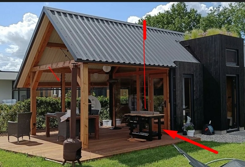

Ik wil binnenkort een pelletkacheltje aanschaffen voor ons tuinhuis (ben ik momenteel aan de binnenzijde aan het afwerken).
Dat kacheltje komt links van de deur in de achtergevel te staan, voor het glas (is gehard dubbel isolatieglas, dus bestand tegen warmte). De afvoerpijp kan dan recht omhoog, door het dak..
Nu vraag ik mij af hoe hoog die pijp moet zijn. De wind waait overwegend vanaf de zijkant (pijlrichting). Moet de pijp dan boven de nok uitkomen, zo ja hoeveel?
Aan de andere zijde is het dak volledig bedekt met zonnepanelen; maakt dat nog iets uit wat rook/as betreft? Dat zal dan overwegend die kant op waaien.
Afbeeldingslocatie: https://tweakers.net/i/NRWMRr8HZgEsfcAlQKiyPE_dUFs=/800x/filters:strip_icc():strip_exif()/f/image/lQwS83LjGUY8hK99ecQIIC7m.jpg?f=fotoalbum_large
  • Seafarer
  • Laatst online: 22:55
Seafarer
XXX
Stefke schreef op donderdag 24 november 2022 @ 09:47:
Heb je dat bij de fabrikant van het glas nagevraagd? Huidig HR++ glas is wat anders dan vroeger dubbelglas.
Ik zou even googlen op rookgasafvoer. Er zijn praktijkregels voor. Boven de nok uitkomen is altijd goed.
  • Stefke
  • Laatst online: 03-10 12:24
Ik heb specifiek gehard glas geplaatst, dus ja ;) het is dus HR++ glas waarvan de glasplaten van gehard glas zijn (en daardoor hittebestendig). De kachel komt ook niet tegen het glas maar een cm of 30 er vanaf en hij zou niet eens zo heel heet moeten worden. Volgens de glasleverancier zou zelfs een houtkachel moeten kunnen
Hernieuwde googlepoging levert dit
https://iplo.nl/regelgevi...meter%20boven%20nokhoogte.
Plaats van de afvoer van rook (schoorsteen)
Bij nieuwbouw en verbouw gelden de volgende voorwaarden voor de afvoer van rookgas van vaste brandstoffen, zoals hout:
de uitmonding van de afvoer moet boven het dak liggen
de uitmonding van de afvoer moet op minimaal 1 meter van de buren (bouwwerkperceelgrens) liggen
Dit volgt uit de artikelen 4.138 Bbl en 5.4 Bbl. Voor een houtkachel, pelletkachel of open haard is een gevelafvoer dus niet toegestaan. Artikel 4.138 schrijft ook een minimale verdunningsfactor voor de rook van verbrandingstoestellen voor. Dit is om te voorkomen dat deze rook weer onverdund het gebouw ingezogen wordt.
Voor bestaande bouw zijn de eisen aan de afvoer van rookgas minder specifiek (artikel 3.74 tot en met 3.76).
Afvoerhoogte
Voor de bepaling van de afvoerhoogte van de rookgassen worden de normen NEN 2757 (nieuwbouw of verbouw) en NEN 8757 (bestaande bouw) gebruikt.
Bij toepassing van de NEN-norm 2757 is de vereiste afvoerhoogte over de gehele daklijn 0,5 meter boven nokhoogte. Dit blijkt uit het kennisdocument Gezondheids- en hindereffecten door houtkachels van particulieren van de Stichting Advisering Bestuursrechtspraak (STAB) uit 2019. Begin 2020 is NEN2757 vernieuwd, met duidelijkere en verscherpte normen voor de rookgasafvoer van vaste brandstoffen.
Bij bestaande bouw mogen de rookgassen nog wel onder nokhoogte worden afgevoerd (NEN 8757).
Het gaat hier niet om een woning, dus voor mij is het het belangrijkst dat de afvoer gewoon functioneel goed werkt. Ik neem aan dat dat het beste werkt wanneer de afvoer boven de nok uitkomt, dus ik denk dat ik dat maar aanhoud.
edit: hier nog wat gevonden, wel belgisch
https://www.uwrookkanalen.be/tips/rookkanalen-wetgeving
daar lijkt het erop dat het kanaal zich (met windkap) 0,5m boven het dakvlak moet bevinden, niet perse de nok. Nu zit ik met de beoogde positie net naast de nok, dus als ik op t dak 0,5m pijp zet zit ik praktisch al boven de nok.
[ Voor 6% gewijzigd door Stefke op 24-11-2022 10:50 ]

Een pelletkachel wordt eigenlijk helemaal niet heet/warm aan de achterkant, het brander gedeelte zit voorin en is maar een klein deel van de kachel zelf.
Als je een kachel met bovenaansluiting neemt kan hij op een aantal centimeter vanaf de muur staan. (Bij ons een Edilkamin Slide voor een gipsmuurtje). Scheelt een boel ruimte!
Bij ons zit de pijp ook vergelijkbaar in het dak, een halve meter tot een meter vanaf de dakpannen is genoeg. Hoeft niet helemaal over je nok heen, dat moet je ook weer ondersteunen e.d.
As komt niet uit je schoorsteen, dus daar hebben je zonnepanelen geen last van ;)

Tnx! Wordt idd een kachel met bovenaansluiting (heb al een specifiek klein model op t oog), en ik had ook al geinformeerd naar de temperatuur. Voor de zekerheid toch gehard glas genomen (maakte voor de prijs niet zoveel uit, en vanwege veiligheid de hele achtergevel maar in gehard glas uitgevoerd), want glasbreuk zit ik niet op te wachten.
Maar ik heb geen ervaring met pelletkachels verder, nooit in in het echt gezien, dus vandaar dat ik eea uitzoek
Andere zaken nog om rekening mee te houden? Er komt een stopcontact in de vloer, dus dat is ook al geregeld.
