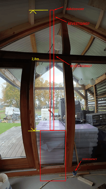

Nog in het kader van mijn pelletkachel; ik weet inmiddels dat de kachel (met bovenaansluiting) die ik op t oog heeft een enkelwandige pijp volstaat. Maar de pijp door het dak moet wel dubbelwandig zijn. Ik kan dan de pijp op het dak waterdicht maken met een EPDM-slab, maar het voorkomt ook condensatie in de pijp als ik me niet vergis?
Waar moet ik dan rekening mee houden? Hoe lang moet het dubbelwandige traject zijn? Minimaal 1m onder het dak?
Dit is hoe het er binnen uitziet: 2,8m boven de kachel tot aan het dak, dan ong 40-50cm op het dak. De dakpanelen zijn 80/120mm dik (Falk 1000 TR sandwichplaat).Afbeeldingslocatie: https://tweakers.net/i/rsxFUZrjCUezOuZBHUL2Btq00ww=/x800/filters:strip_exif()/f/image/fabvbC2eLXuJXQmW0pP2NWa8.png?f=fotoalbum_large
  • Seafarer
  • Laatst online: 22:55
Seafarer
XXX
Stefke schreef op donderdag 1 december 2022 @ 10:18:
Dit is hoe het er binnen uitziet: 2,8m boven de kachel tot aan het dak, dan ong 40-50cm op het dak. De dakpanelen zijn 80/120mm dik (Falk 1000 TR sandwichplaat).[Afbeelding]
Enkelwandige pijp dient een X afstand tot brandbare materialen te hebben. Dat is belangrijk. Ik weet alleen die X niet.

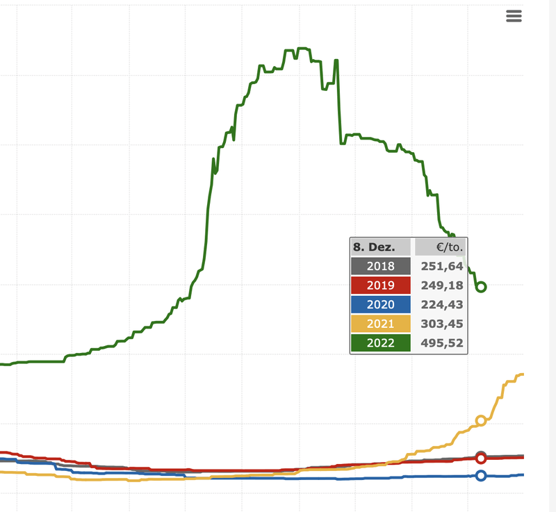

Inmiddels zijn we al weer lang over het hoogte punt qua prijzen. In Duitsland onder de 500 euro.

Kreeg deze week ook al een mail van Masterfire dat de prijzen gedaald waren (699 op dit moment).

Waar tover jij die grafiek vandaan?
  • B2
  • Laatst online: 02-10 21:14
B2
wa' seggie?
Seafarer schreef op donderdag 8 december 2022 @ 15:11:
Holzpellets
