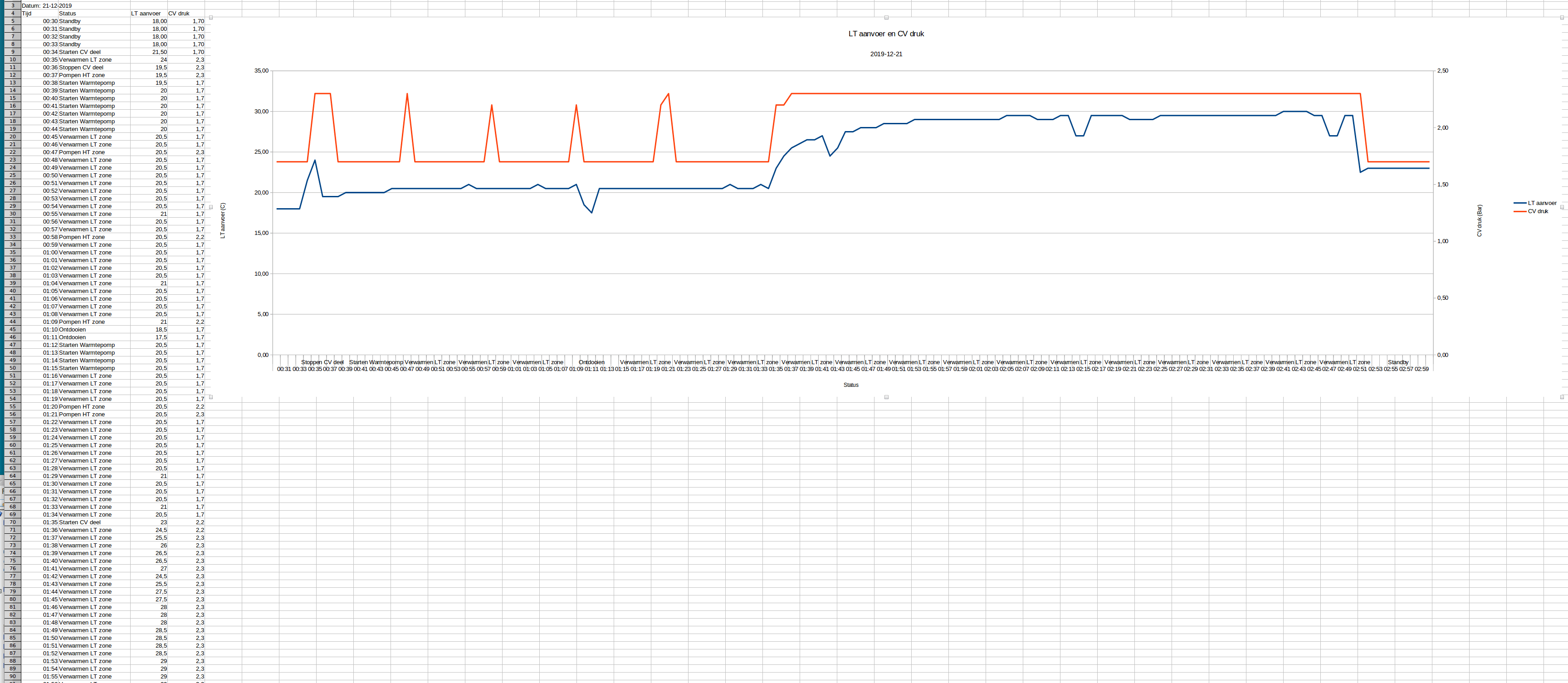

Hallo,
Ik heb een nieuwbouwhuis (2019), overal vloerverwarming en een Base + HP Cube. Het te verwarmen oppervlak is ca. 150 m2 (slaapkamers niet). Ik heb via een webcam de gegevens van het schermpje op de Base cube eens genoteerd en het viel me op dat de LT aanvoer gedurende de WP activiteit niet hoger komt dan 21 graden, en dat deze gedurende het uur dat hij bezig is ook niet stijgt. Ik zou verwachten dat de LT aanvoer langzaam wat opwarmt. Is dit normaal gedrag? Ik lees bij uibeltje dat die 27 graden haalt met de WP.. zou ik ook wel willen :)
Omdat de WP het naar mijn idee niet trekt in z'n eentje heb ik het "bijschakelen CV" voorlopig maar naar 20 min gezet.
Dit zijn m'n metingen:
Base en HP cube tijdens stoken 2019-12-21
  • B-lex
  • Laatst online: 18-10 19:52
Gerb schreef op maandag 6 januari 2020 @ 16:42:
Hallo,
[Afbeelding: Base en HP cube tijdens stoken 2019-12-21]

  • kieknwatwort
  • Laatst online: 03-10 22:41
(zie mijn eerdere post kieknwatwort) Bij mij is vandaag de installateur geweest en die heeft met telefonisch overleg met Daalderop alles nagelopen, volgens hem is alles OK, maar ik zit met een gasverbruik van 900 kub per jaar..
Afbeeldingslocatie: https://www.mupload.nl/img/ni5dm4.png
Ik heb geprobeerd de LT max temp te verlagen zoals hier geadviseerd, maar deze kan niet lager dan 35.
Ik heb mijn OTGW maar eens afgestoft en ertussen gehangen:
Afbeeldingslocatie: https://www.mupload.nl/img/j18x8lwm8xp4d.png
Je ziet dat de warmtepomp de keteltemperatuur nauwelijks omhoog krijgt totdat na een half uur de CV bijspringt omdat het verschil met het setpoint te groot wordt. Overigens snap ik niet dat het setpoint oploopt tot 60 graden... dat is het HT maximum, LT max staat op 35. Volgens de monteur gaat hij echter altijd naar het HT setpoint als de CV bijspringt, maar mengt hij bij naar het LT circuit...
Ik heb twee vragen:
- Waarom kan ik die LT max temperatuur niet op 30 graden zetten? Blijkbaar kunnen anderen dat wel
- Er is geen thermostaat voor de HT aan de ketel aangesloten. Ook is er geen buitenvoeler aangesloten. In de installatie handleiding staat echter (par. 4.15.4):
"Alleen wanneer een buitenvoeler is aangesloten kan de aansturing van de HT-zone gekoppeld worden aan de LT-zone. Zonder buitenvoeler krijgt de HT altijd een eigen thermostaat". Hoe werkt die HT regeling dan?

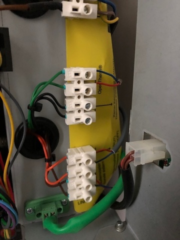

  • inbedrijf
  • Laatst online: 12-10 20:27
Afgelopen jaar in onze nieuwe woning getrokken, hier zit een HP cool Cube in met vloerverwarming op de begane grond en radiatoren op de 1e en 2e verdieping. de beneden verdieping werkt alles via de Spider gateway en thermostaat, dit werkt allemaal top! Nu heb ik op de 1e etage een simpele draai thermostaat hangen die gekoppeld is via een draad aan de HP cool cube. Nu heb ik een tweede spider thermostaat gekocht en ik dacht die sluit ik draadloos aan via de gateway en geef aan dat dit 1e verdieping dit gaat goed. De spider thermostaat geeft ook aan dat hij verbinding heeft maar het aan het uit schakelen werkt niet. Zodra ik de draadjes aansluit op de spider op de 1e verdieping bgint het temp icoon te knipperen dit houdt in dat er een fout is. Alleen ik heb geen idee hoe of wat.... Jullie een idee?
Ik heb twee foto's toegevoegd.
1. Hier zie je opentherm aansluiting die naar de begane grond gaat en de aan/uit aansluiting die loopt naar de 1e etage.
Afbeeldingslocatie: https://tweakers.net/ext/f/mBuojId1xmL4hEGmiUefUnxl/thumb.jpg
2. Onder HP cool Cube heb ik dit danfos kastje zitten waar alle kabels in gaan vanaf HP cool cube en vanuit daar gaan de kabels naar begane grond en de 1e etage voor aansluiting voor een thermostaat
Afbeeldingslocatie: https://tweakers.net/ext/f/TiQpH15hKHpKAkbvzW20PLAt/thumb.jpg
Het leek mij mooi om twee spiders te hebben qua uniformiteit in huis :D Het enige wat ik ermee wil bereiken is dat ik in de avond mijn zoontje in een warme badkamer in bad kan doen en dat ik in de ochtend in een warme badkamer kan douchen.

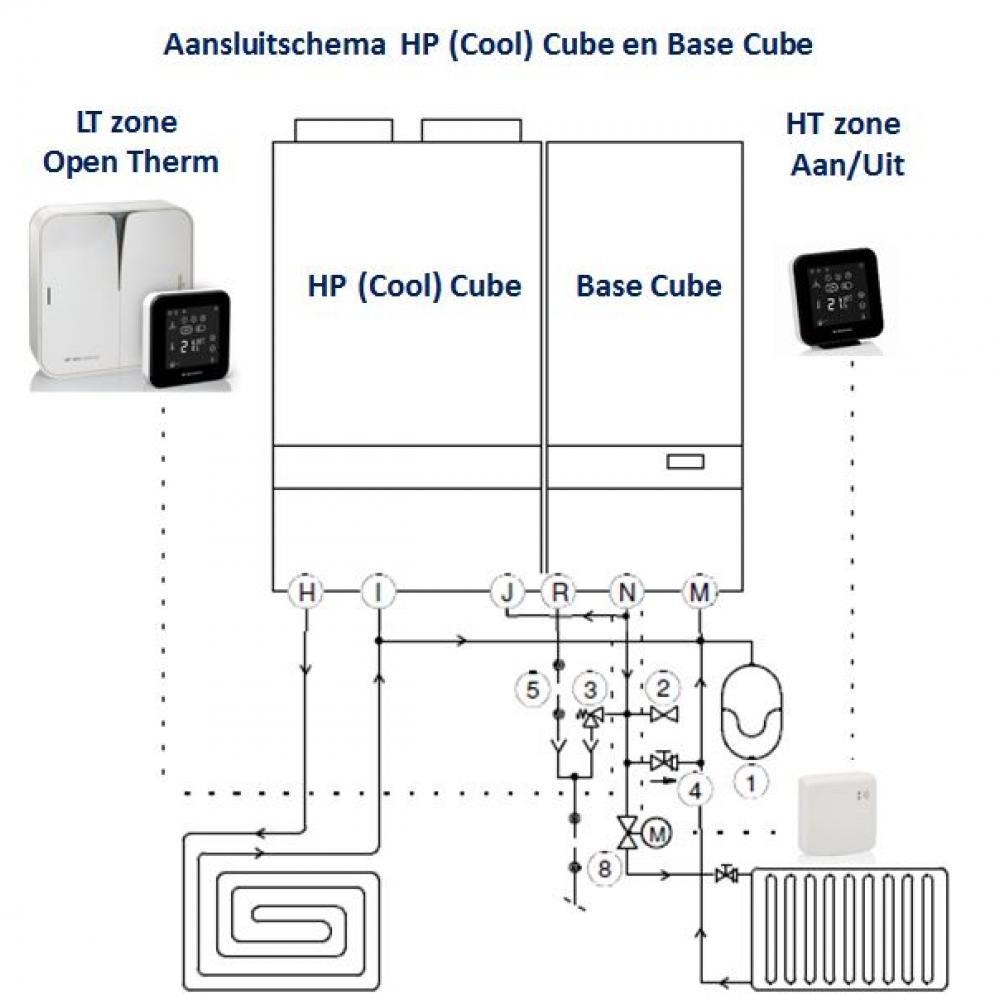

  • inbedrijf
Crispy1 schreef op maandag 27 januari 2020 @ 11:18:
Hoe heb je de spider op de ketel aangesloten?
Volgens deze handleiding kan de spider base alleen bedraad aangesloten worden op de ketel via OpenTherm.
https://webshop.ithodaald...ding_spider_base_nlbe.pdf
Dus als je m op de plek van de oude thermostaat hebt gehangen en de thermostaat draden hebt aangesloten op de spider, gaat dat niet werken want het HT circuit op de ketel heeft alleen een aan/uit thermostaat aansluiting. (ook zou er een afsluiter moeten zitten op het HT circuit die alleen open gaat als de HT thermostaat warmtevraag heeft, dit wordt waarschijnlijk geregeld door dat Danfoss kastje)
Ik heb zelf een Honeywell round Connected op de badkamer hangen die precies doet wat jij ook wil.
@Crispy1 De reden voor de spider is omdat ik een timer erop wil kunnen zetten, ik heb een draad lopen van de slaapkamer naar de aan/uit functie op de ketel, hierop moet ik dan volgens mij (Spider Draadloze Schakelmodule Aan/Uit) op aansluiten, lijkt me. Ik zal dat nog even goed moet bestuderen wat dat danfoss kastje nou precies doet. of als jullie hier een idee over hebben dan hoor ik dat natuurlijk graag.
Als ik de handleiding van de spider bekijk heb ik deze variant van de oplossing nodig.
Afbeeldingslocatie: https://tweakers.net/ext/f/szOM9hf1XbV4fL3oUsmrTtZg/thumb.png

@wiene enige verschil met jou is dat jij via spider meteen de regelklep aanstuurt en niet op de radiator zelf. Zoals ze wel doen in de afbeelding. opzich vind ik het via de radiator knop ook wel een idee omdat ik dan ook andere kamers kan aansturen. als ik dat zou willen.
wiene schreef op woensdag 29 januari 2020 @ 22:13:
De 2e thermostaat moet inderdaad aan uit zijn en geen opentherm. Dit zijn verschillende spiders als ik me niet vergis. Ik heb namelijk 2 spiders. De 2e op de badkamer zit met een draadloze module aangesloten op de aan uit aansluiting en een regelklep die de ht zone open zet. Ook heb ik mechanische ventilatie van itho welke via beide thermostaten te regelen is (of automatisch via internet)
[ Voor 3% gewijzigd door inbedrijf op 02-02-2020 16:53 ]
  • wiene
  • Laatst online: 18-10 09:12
Klopt. Ik heb alleen mijn lt en ht zone gescheiden. Ik kan niet elke ruimte apart verwarmen. Maar alle radiatoren staan toch dicht muv de badkamer. Dus voor mijn doel voldoende. Het zou ook lastig zijn om iets tussen de verdeler boven te monteren die zowel badkamer vloerverwarming en radiator open zet (beide ht). Ik baal er ergens ook wel van dat de badkamer vloerverwarming niet op lt is aangesloten. Badkamer koelt zo toch best snel af. Dus ht stoken nodig.
  • remmuz
  • Laatst online: 08:11
inbedrijf schreef op zondag 2 februari 2020 @ 16:40:
Op de regelklep van de HT zone zit een (eind)schakelaar.
De aan/uit thermostaat schakelt de regelklep in. Als de klep open is dan sluit die schakelaar.
Die schakelaar schakelt vervolgens de ketel in.
(De eindschakelaar is dus op de ketel aangesloten op het contact van de aan/uit thermostaat.)
  • inbedrijf
@remmuz @wiene Er zit dus wel een Danfoss klep schakkeling tussen die schakelt en opent daarmee de een klep zoda er warm gaat lopen over de LT groep. Ik heb een SDS van itho besteld en deze aangesloten op de aansluiting van thermostaat van de verdieping, dit draadt liep naar een verdeeldoos en vanuit hier ging een kabel naar de Danfoss klep en een draad naar de Aan/Uit aansluiting van de ketel. De SDS heb ik gekoppeld aan mijn itho gateway en hierop zit mijn spider ook aangesloten van de boven verdieping. Alles werkt nu zoals ik had bedacht!
  • ton1123
