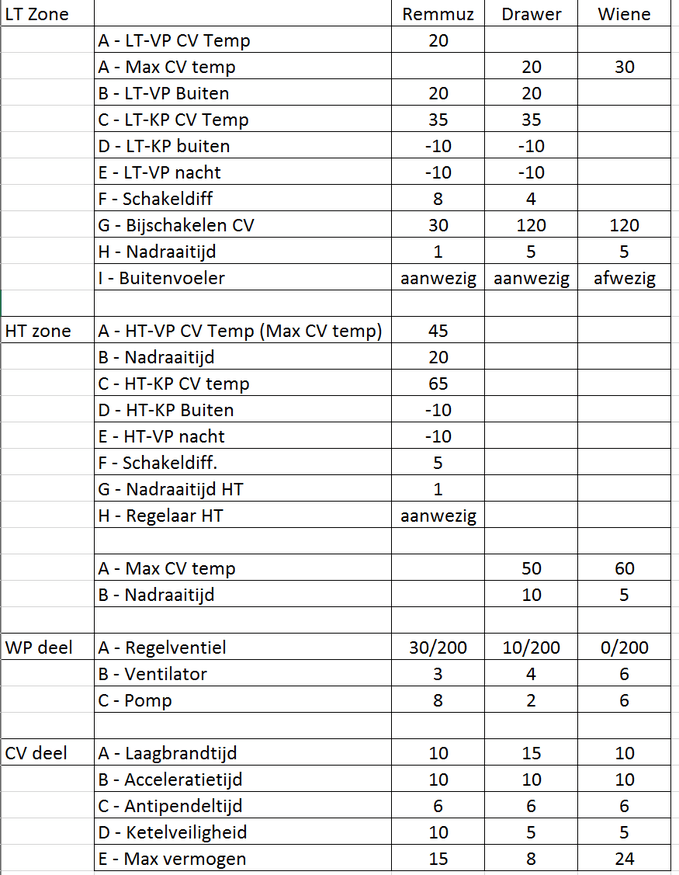

  • remmuz
  • Laatst online: 11:55
Bedannkt voor de update. Ik heb de instellingen voor zover hier genoemd zijn toegevoegd aan het lijstje van Drawer:
Instellingen ITHO
(beetje groot uitgevallen maar ik werk op een 4K scherm en dan pakken screenshots wat groter uit)

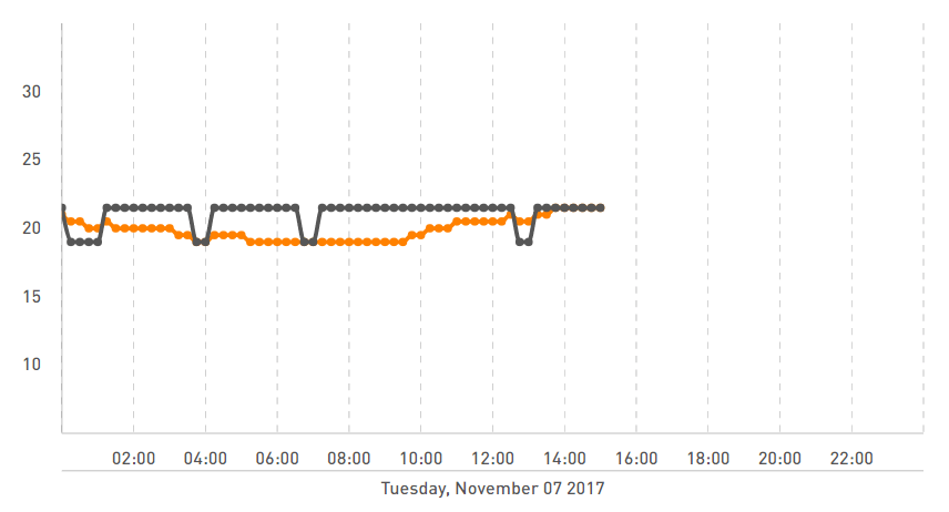

RGHW schreef op dinsdag 7 november 2017 @ 16:37:
Ik geloof ook dat die WP het prima trekt, maar het kan soms even duren.
Ik heb daar toch een hard hoofd in. Als je ziet dat de temp zakt, terwijl de cube aan het werk is. En dan heb ik nog invoer van de centrale afzuiging zodat de temp van de aangezogen lucht voor de warmtepomp iets hoger is dan de buitentemp. Ik was wel vergeten de ventilatieroosters dicht(er) te zetten, dus er zal veel koude lucht geventileerd zijn.
Afbeeldingslocatie: https://tweakers.net/ext/f/reF7FuunZU1fiJo7hKLa8GiP/full.png
(zwart is de ingestelde temp, oranje is de gemeten temp)
Ons huis is redelijk geïsoleerd, Rc=5.2. Wel hebben we geen WTW unit (balansventilatie), dus gewoon roosters in de ramen en centrale afzuiging in de keuken en badkamer/wc.
/edit: het gekke is wel dat rond 07:00 geen gas verbruikt is, terwijl de gemeten temp en de ingestelde temp gelijk zijn.
[ Voor 9% gewijzigd door zonoskar op 07-11-2017 17:05 ]
  • RGHW
  • Laatst online: 18-10 21:26
zonoskar schreef op dinsdag 7 november 2017 @ 17:03:
Als er meer warmte wegloopt dan de WP kan produceren, dan houdt het op natuurlijk. Hier koelt het op dit moment ook wel redelijk af. Ben benieuwd of de WP het vannacht op temperatuur houdt of dat het gas moet bijspringen. Ik geef morgen wel een update.

Vraagje tussendoor, ik krijg een gekke waarde van gemeten temperatuur, iemand dit ook ism een Spider thermostaat?
Afbeeldingslocatie: https://thumb.ibb.co/hifKSG/Capture.png

Rolfjes schreef op dinsdag 2 januari 2018 @ 13:27:
Hangt de spIDer af en toe in de zon? Dat heb ik nl. ook als de zon er op staat.
[ Voor 59% gewijzigd door zonoskar op 02-01-2018 15:04 ]
  • Rolfjes
  • Laatst online: 14:22
Dank voor je berichtje, voor zover ik weet niet direct (hangt aan de donkere kant van de kamer). Wel een goeie inderdaad!
